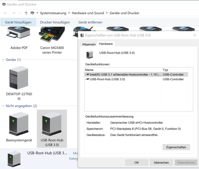

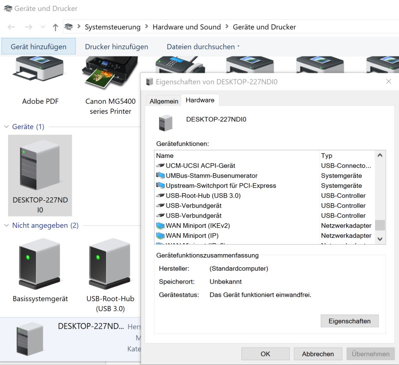

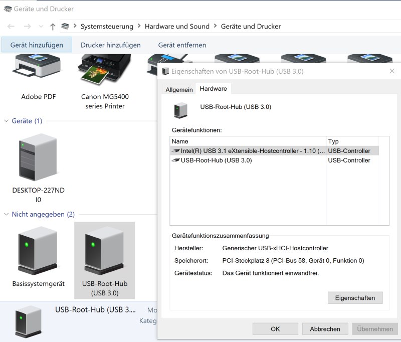

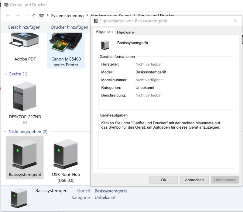

Hm, traue ich mich da nicht so ganz ran.
Ich hänge einige Bilder dran, vielleicht kann daraus jemand etwas erkennen?
TuWiels
TuWiels
16.01.2019
296
Ich bin da leider auch kein Profi, und Windows 10 hat es mMn nicht besser gemacht.
Den Gerätemanager bekommt man, indem man die Windows-Taste und "r" drückt und dann "devmgmt.msc" eintippt.
In der dann auftauchenden Liste findet man die USB-Controller ganz unten.
Der Navi VI taucht bei erfolgreichem Anschluss unter dem Eintrag "Tragbare Geräte" als "BMW Motorrad Navigator VI" auf und verschwindet beim Abstöpseln wieder.
Vielleicht steht einem der Einträge bei "USB-Controller" bei den Eigenschaften (Rechtsklick)eines der Geräte irgendwo etwas von einem Fehler, z.B. unter dem Ereignisse-Tab. (Vielleicht aber auch nicht, denn dann gäbs vermutlich eine Fehlermeldung).
Kaputt macht man da erstmal nichts (solange man nicht wild herumklickt).
"Angucken ja, aber Anfassen nein"
(Vielleicht kennt sich jemand besser damit aus?)

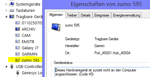

Für meinen Zumo 595 sieht das unter Windows 8.1 so aus:
Dazu noch der Hinweis auf diesen Menüpunkt: Ansicht - Ausgeblendete Geräte anzeigen
Dann erscheinen auch Geräte, die wieder getrennt wurden - siehe oben. Ich kann allerdings nicht sagen, wie lange sich der Rechner daran erinnert.
Nebenbei: Kurz nach dem Anschluss erscheint das Navi als MTP USB Gerät, bevor der Name kommt.
