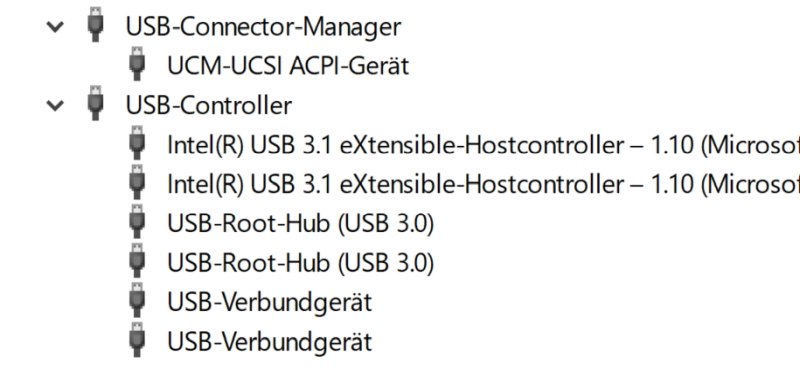

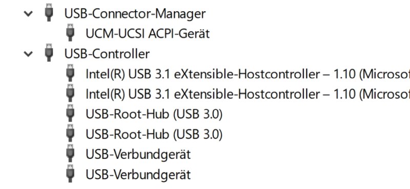

Hier noch ein Bild aus dem Windows-Gerätemanager:
Eckart
Wegen der allgemeinen Namen der USB-Einträge, denen man nicht ansieht, wozu sie gehören, hilft das nicht viel weiter. Immerhin wird kein Fehler markiert.

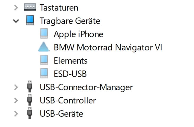

Gibt es denn keinen (passenden) Eintrag unter Tragbare Geräte, auch nicht, wenn man Ausgeblendete Geräte anzeigen aktiviert ?

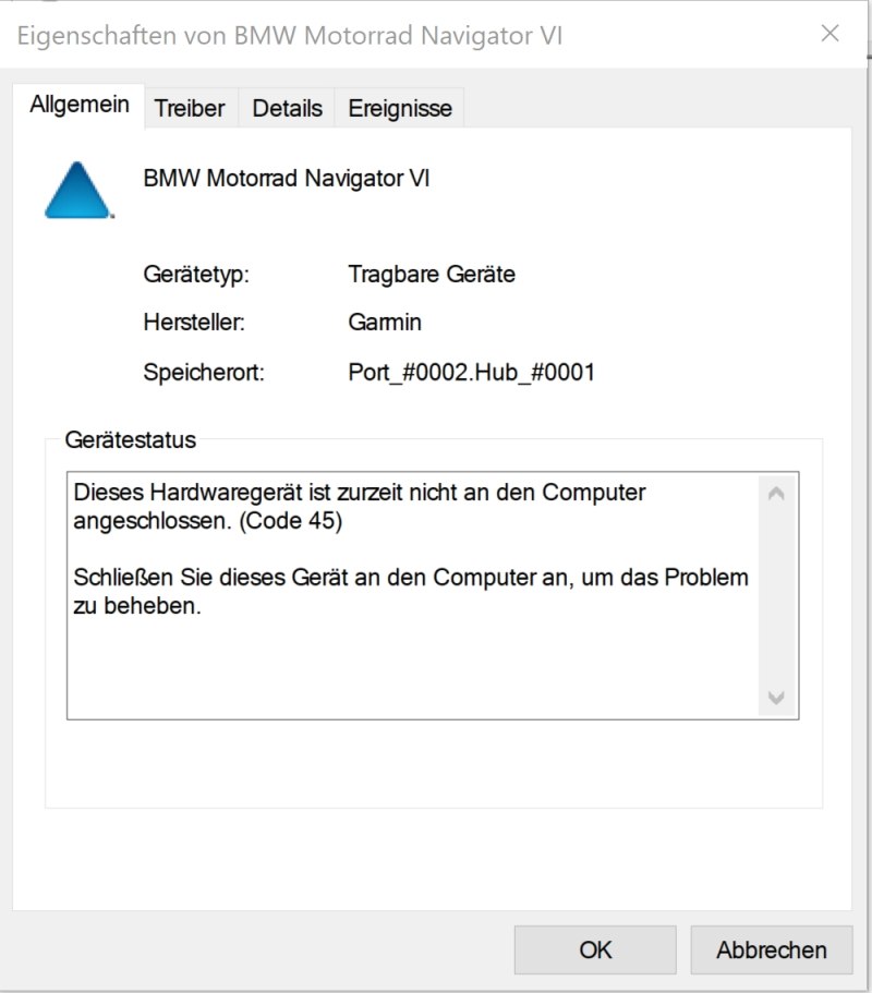

vergessen ... aber mein Laptop nicht! Da ist das Navi ("Ausgeblendete Geräte"). Hilft das weiter?
TuWiels
TuWiels
16.01.2019
296
Ist der Eintrag immer da, oder nur, wenn es angestöpselt ist?
Was steht denn bei den Eigenschaften (Rechtsklick, dann Eigenschaften)?
Normalerweise wird da angegeben, wenn ein Gerät betriebsbereit ist (oder eben nicht)

blöd, hätte ich gleich dazu schreiben sollen. Aktuell - auf dem Screenshot - ist das Navi nicht angeschlossen!
Edit: schließe ich gleich an und berichte weiter.

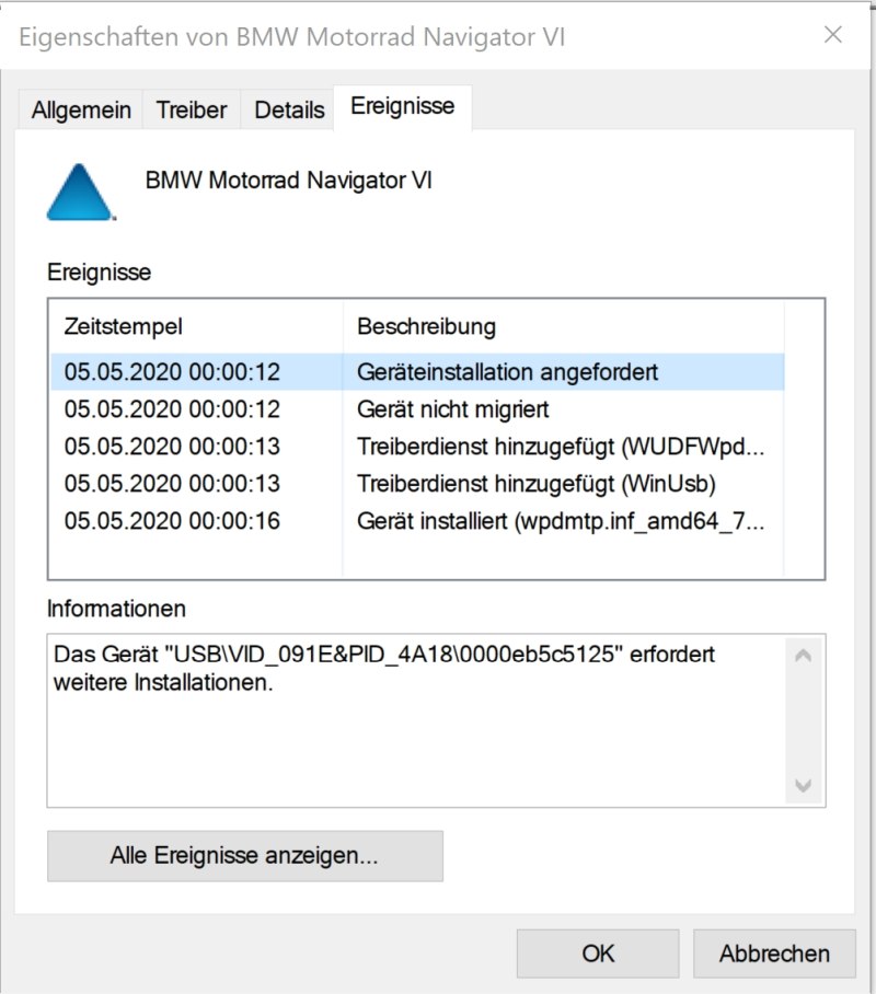

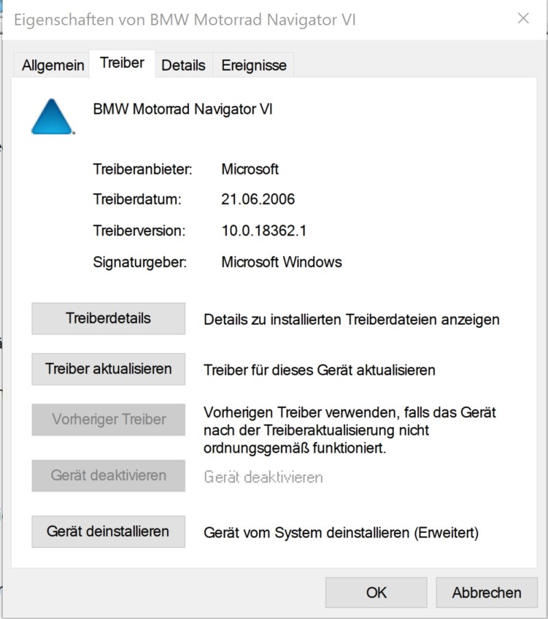

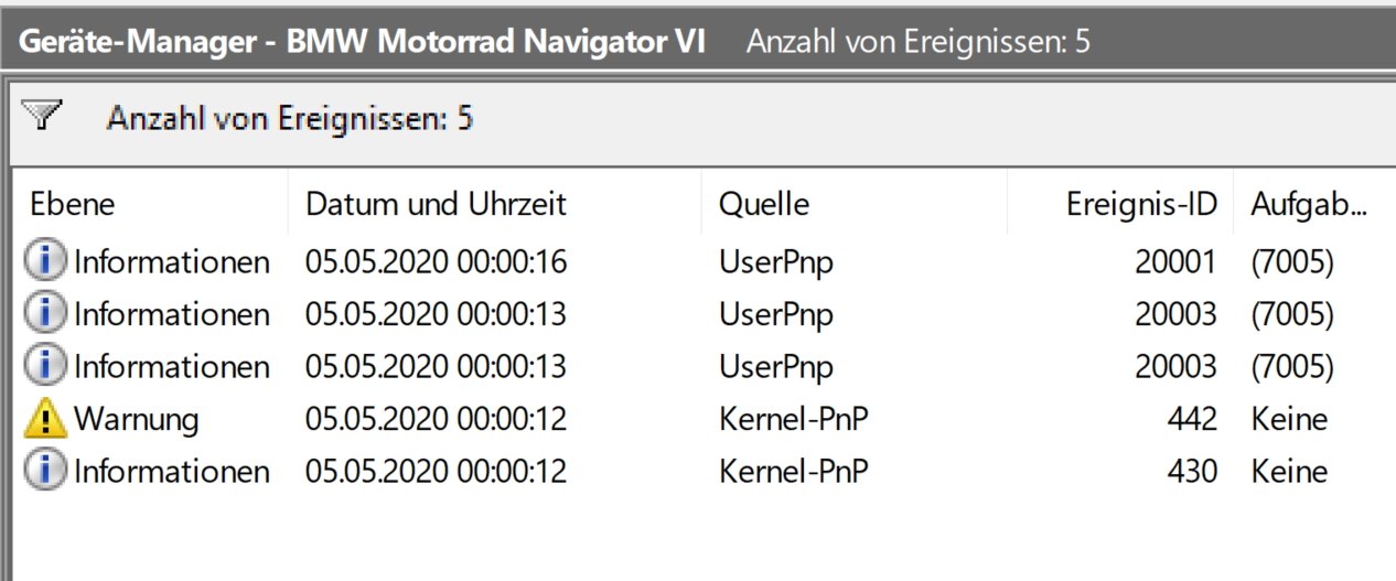

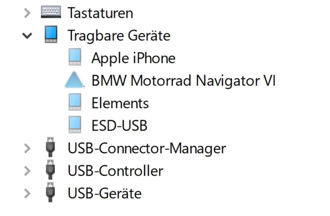

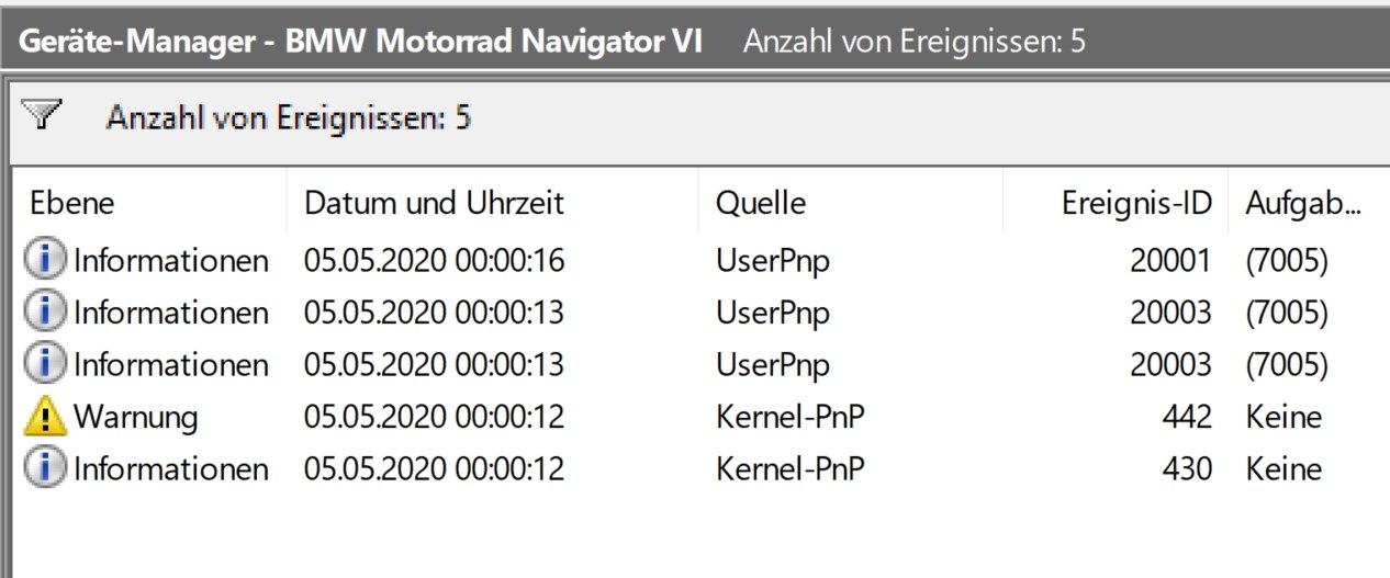

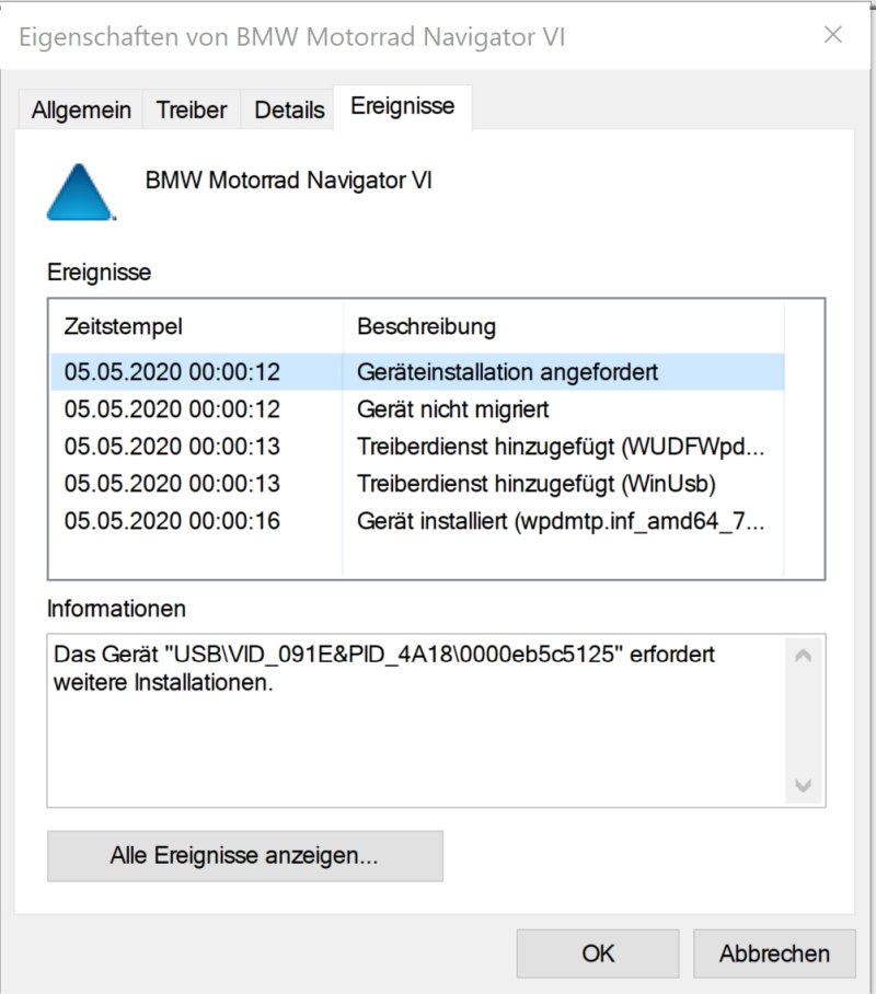

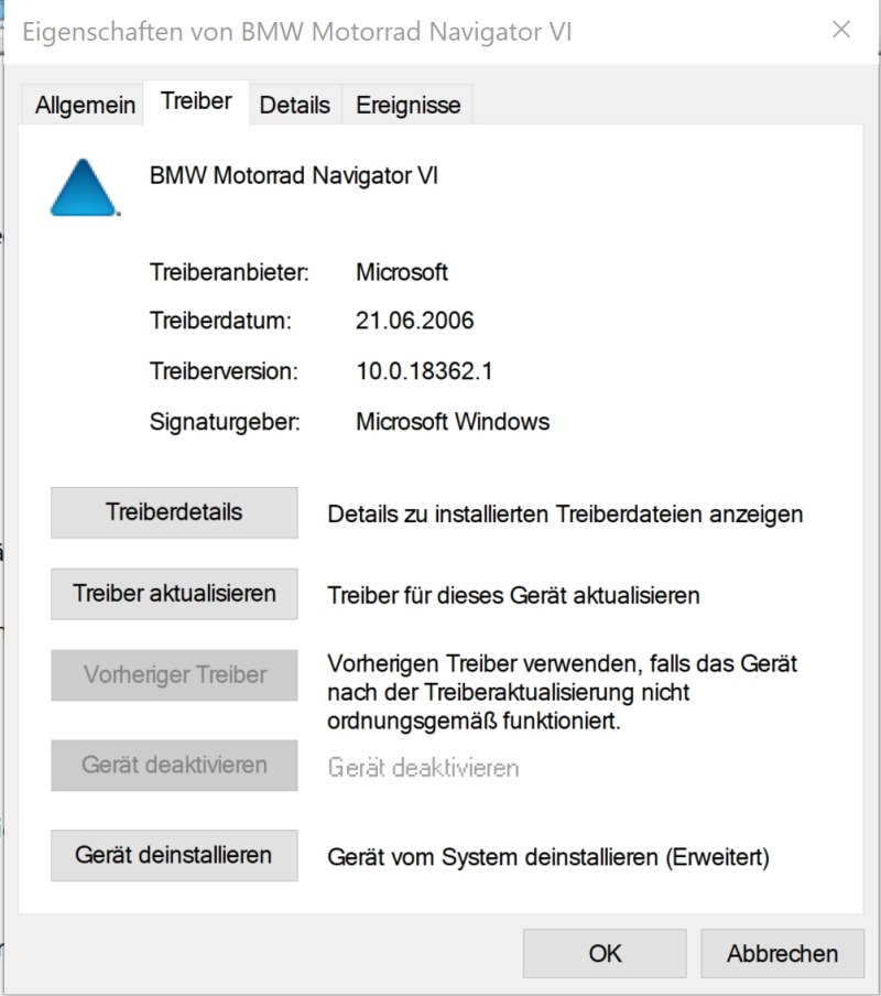

OK; sollte/muss das Navi dann erst nicht angeschlossen sein? Vielleicht werft ihr zuerst noch einen Blick auf die folgenden Bilder und sagt mit dann bitte noch einmal was - vermutlich - der beste Weg ist.
TuWiels
TuWiels
16.01.2019
296
Ok, einfach nur Rechtsklick und dann "Gerät deinstallieren".
Das löscht dann die Verbindungseinstellungen (die wohl irgendwie fehlerhaft wurden); hört sich schlimmer an als es ist.
Beim Einstöpseln werden die dann neu (und hoffentlich wieder fehlerfrei) erstellt. Das ist das Schöne an USB.

Windows sucht sich die Treiber beim Einstöpseln selbst zusammen.
Bei meinem Navi VI stammt der Treiber von Microsoft, Version 10.0.18362.1 vom 21.6.2006
