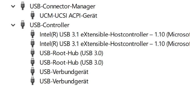

Du meinst beide USB-Host-Controller deinstallieren ("Gerät deinstallieren")?
Angeboten wird zusätzlich: "Treiber aktualisieren" (sind aktuell), "Gerät deaktivieren", "Nach geänderter Hardware suchen".

Immer noch keinen Mut? Das installiert sich doch alles wieder beim Neustart, das einzige was passiert irgendwann weiter unten haut man sich die Maus raus. Treiber aktualisieren bringt nix, da sind doch schon die passenden vorhanden. Fang oben an
qtreiber
26.01.2005
21.976
Ostfriesland

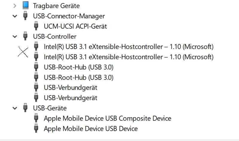

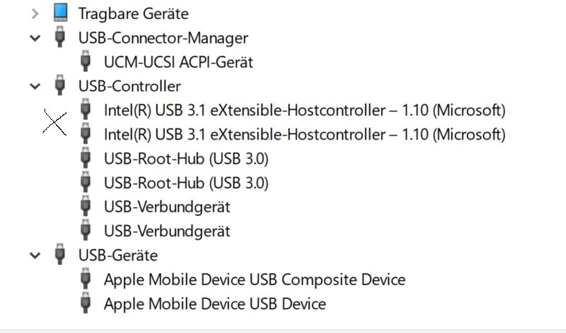

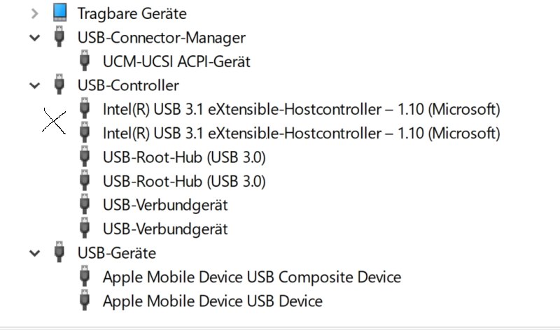

=> anfangen bei
Intel(R) USB 31. eXtensible-Hostcontroller - 1.10 (Microsoft)
danach neu starten - anschließend, falls keine Besserung,
den zweiten usw. bis zum letzten
USB-Verbundgerät ?
