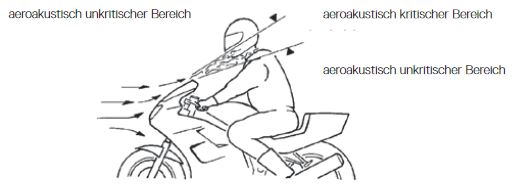

Hallo zusammen,
auf Grund meiner Größe (Sitzposition) befinde ich mich im akustisch kritischem Bereich.:(
Die Windgeräusche auf der Autobahn sind unerträglich und Stöpsel sind keine Alternative.
Hat dbzg. jemand Erfhahrung, dieses Phänomen evtl. mit einer höheren Scheibe zu beseitigen:confused:
Allerdings möchte ich auch keine unnötig hohe Scheibe montieren. Ich denke da zunächst an die der F 850.
Falls jemand eine Scheibe übrig hat, würde ich diese gerne abkaufen.
Quelle: Schuberth Bedienungsanleitung C3
