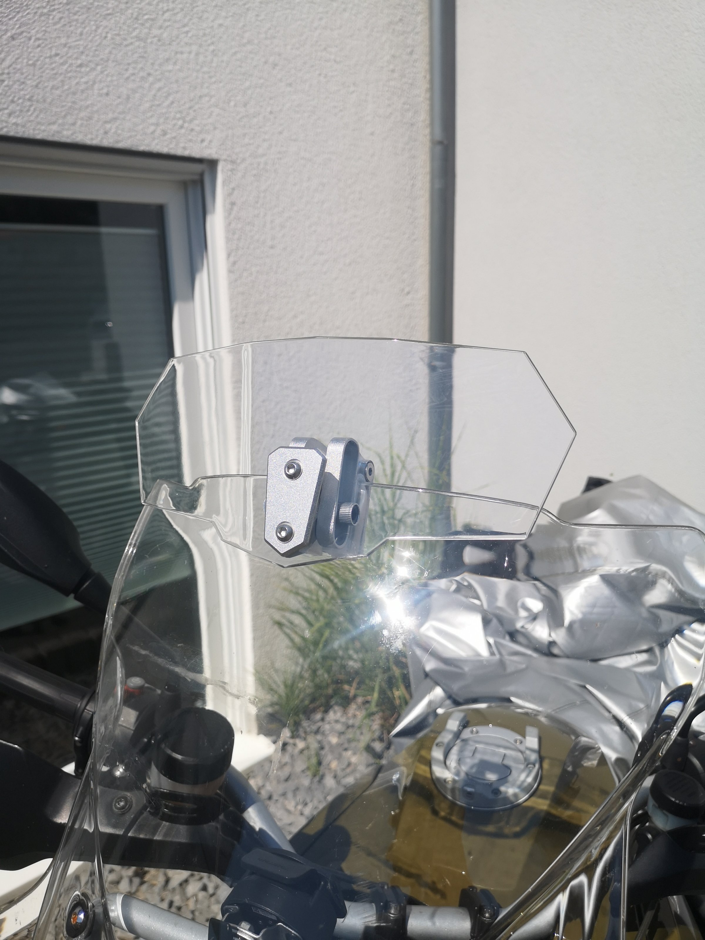

Hab meine 12 er GS mal mit einem billigen Teil von Amazon verunstaltet.. Aber ist tatsächlich leiser geworden, 20 Euro hat es gekostet. Wäre ein Versuch...

Vielen Dank für die vielen Anmerkungen und Ideen. Ich habe die zunächst einfache Idee von SoMoQ aufgegriffen und den preiswerten Spoiler bestellt. Mit dem kann man mal rumprobieren ob mit oder ohne Windschild, Spoiler auf dem Windschild oder nur auf der silbernen Abdeckung. Das gibt wieder ausreichend Gründe ne "Probefahrt" zu machen ;-)

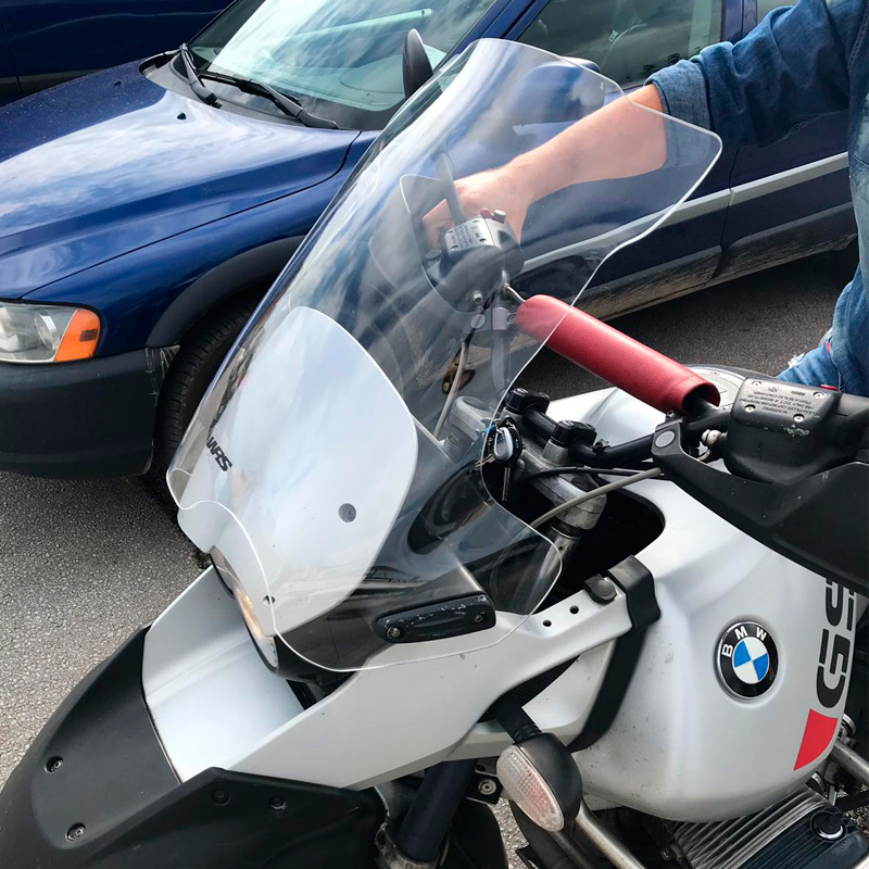

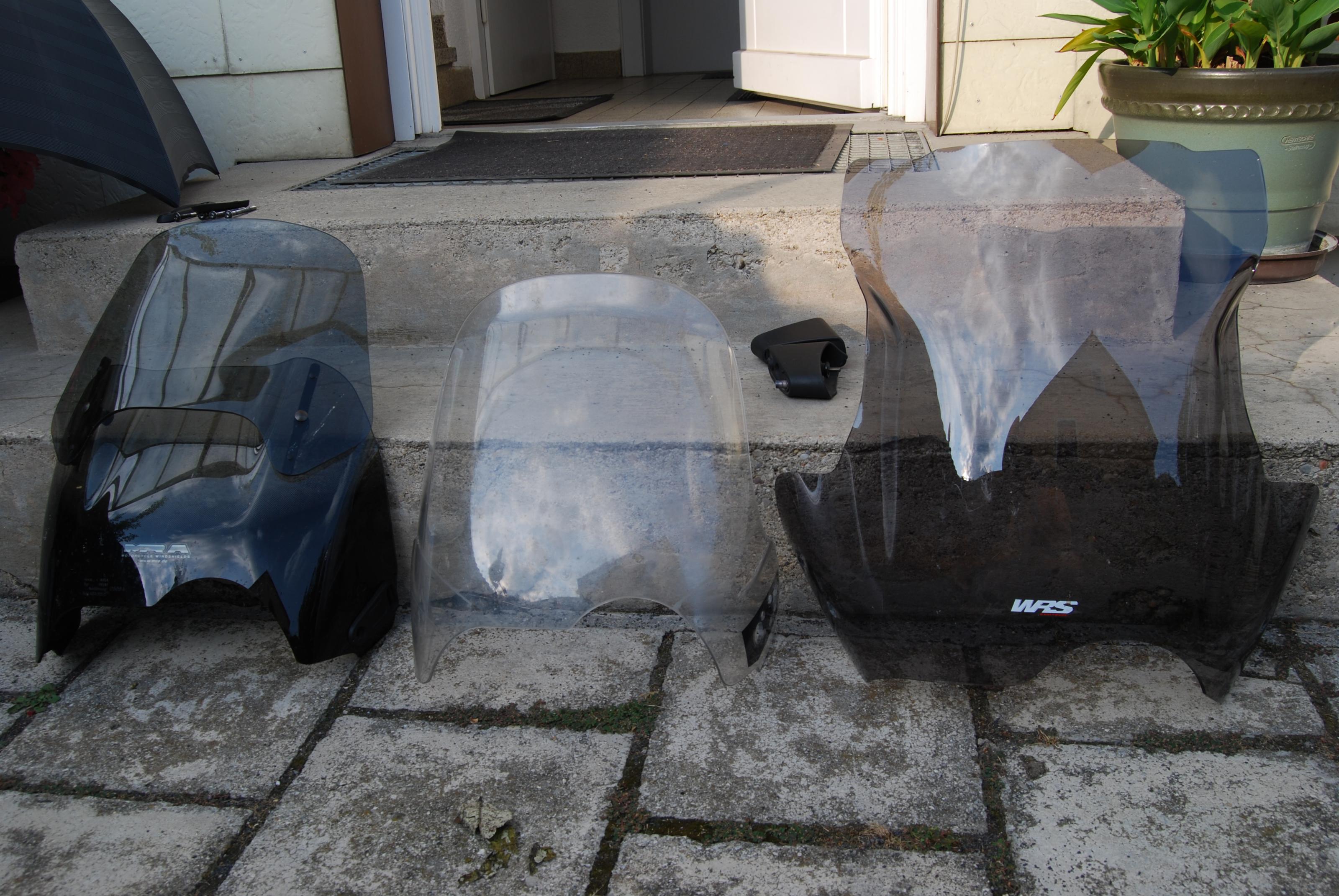

Die Bilder hab ich hier aus dem Forum geklaut. Ich finde, dass das WRS-Windschild angebaut top aussieht; das andere Bild zeigt gut, wieso ich denke, dass das WRS-Schild die Verwirbelungen im Helmbereich stoppt.
