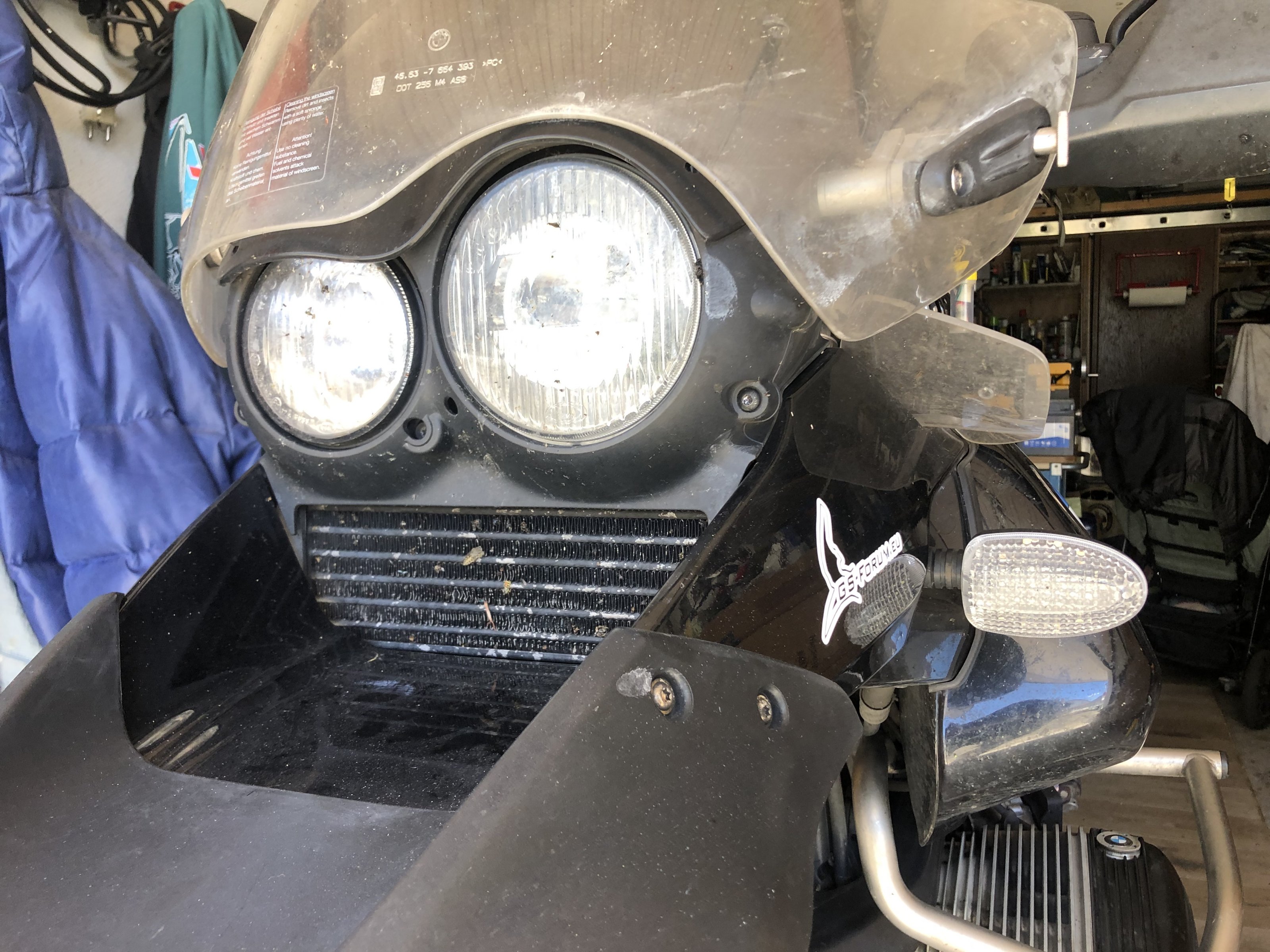

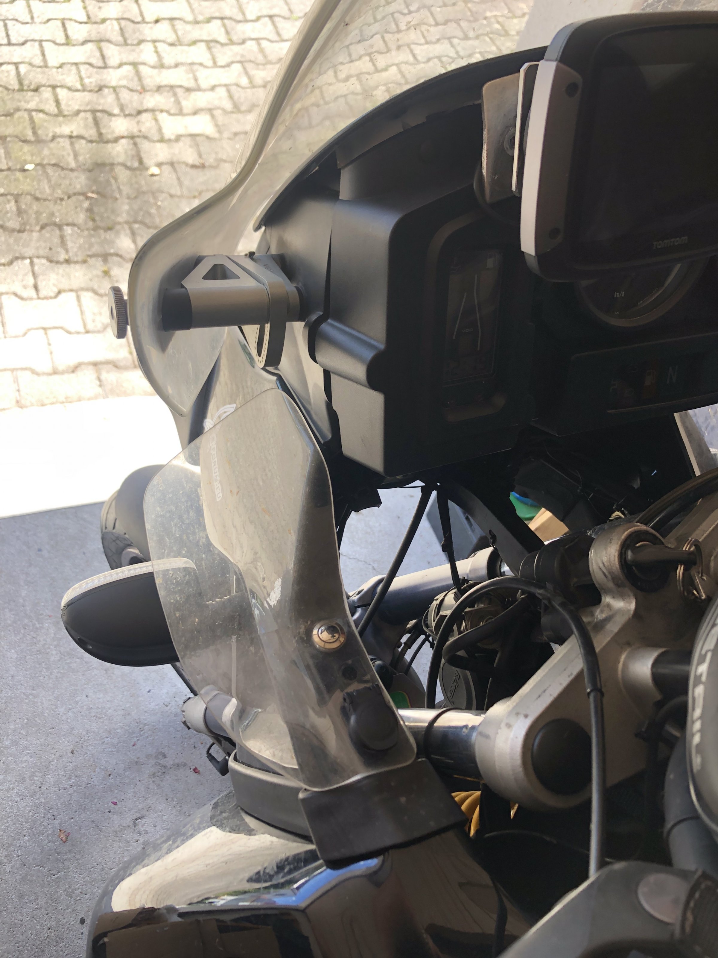

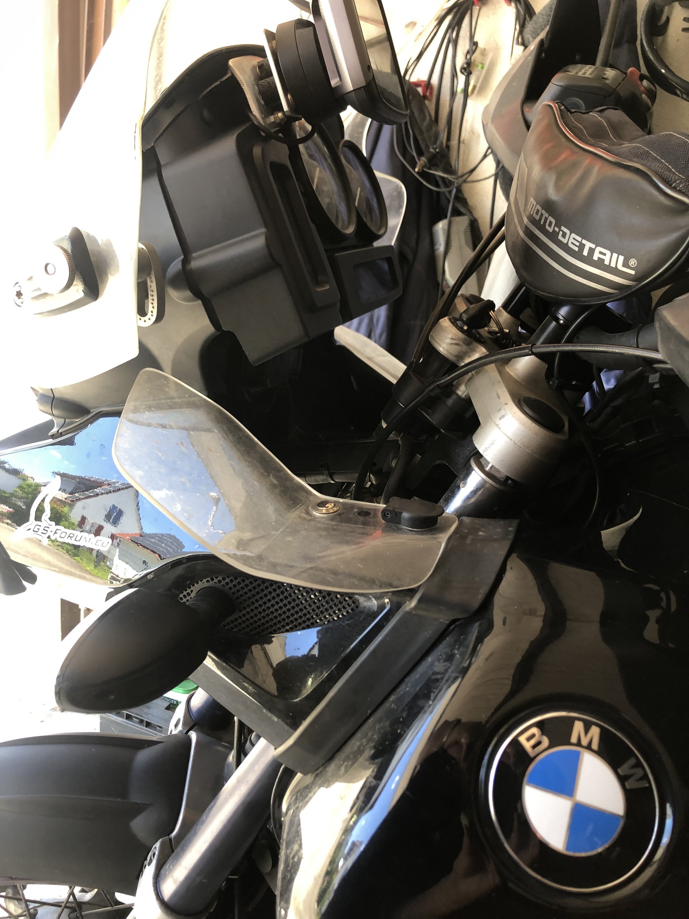

Aber an meiner 1150 ADV hab ich auch selbstgefertigte "Flaps" verbaut.
Das nach Corona überall übrige Plexi (Policarbonat) läßt sich einfach bearbeiten (sägen, Kanten schleifen, bohren) und mit Heißluftföhn (vorsichtig, nicht zu heiß, sonst gibts Blasen im Material!) auch 3-D-verformen.
