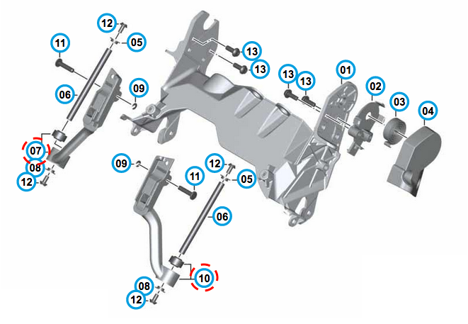

Bei meiner 2018er war der Grund eine lockere Führungsstange (auf dem Bild die in Fahrrichtung linke Nr 06), wenn man die per Hand drehen/bewegen kann hat man das Problem gefunden.
Eine passende 0,5mm dicke Beilagscheibe löst das Problem.

@Graf Zeppelin
... kann ich bestätigen, hatte an meiner 2014er das gleiche Problem und ähnlich gelöst. War etwas fummelig ohne Ausbau aber äußerst erfolgreich.
Meine Werkstatt hatte das Klappern nicht gefunden.
