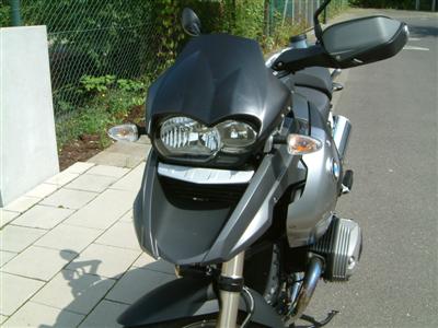

Bin auch stolzer Besitzer einer normalen 1200 GS. Nur mit dem kleinen Windschild bin ich nicht zufrieden. Wer hat Erfahrungen mit dem ERGO von Wunderlich oder sonstigen Verbesserungen?

Hi, sag doch mal wir groß du bist. Bei mir hat ein aufsetzbares, kleines Windschild super geholfen, habs aus der Bucht, da macht einer soetwas privat (ich weiss ohne ABE). Allerdings brauchst du, wenn du ab und zu auf einer nicht geteerten oder gepflasterten Strasse fährst, die Hard Part Scheibenabstüzung von Touratech dazu, sonst wackelt es zu sehr. Bin übrigens 1,76 groß und habe super Windschutz jetzt und nix Turbulenzen.

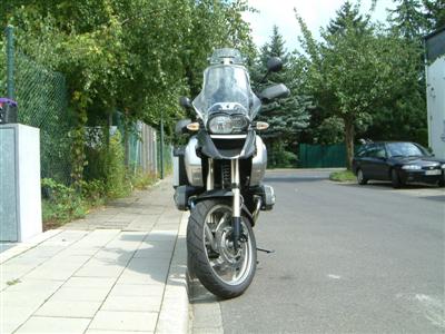

ging mir genauso. Meine Daten: R 1200 GS, Bj. 2008, 1,90m, Sitz vorn hoch und hinten tief, alles andere Standard. Bei dem serienmäßigen Windschild hatte ich extreme Verwirbelungen und dadurch eine nicht auszuhaltende Lautstärke bei höheren Geschwindigkeiten und in allen Einstellungen.

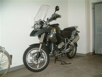

Meine Lösung: Wenn es kühl ist und für lange Etappen (insb. BAB): Wunderlich Ergo-Screen (ist einer der höchsten am Markt, hat ABE und ist optisch "noch" erträglich). Von den Verwirbelungen und der Lautstärke bekomme ich nur noch ein wenig ab (Scheibe höchste Position), ein paar cm mehr wären vermutlich optimal. Die Schutzwirkung ist allerdings so gut, dass es im Sommer zu warm wird - auch wenn ich das Windschild ganz runter setze. Daher ...
... meine Lösung 2: Im Sommer baue ich auf Wunderlich Flowjet um. Dort tiefste Position, anderenfalls habe ich schon wieder leichte Verwirbelungen. Ich bekomme den Fahrtwind dann voll, aber gleichmäßig ab und es gibt keinerlei Verwirbelungen. Nachteile: keine Schutzwirkung bei Regen und lange Arme auf der Autobahn. An Stelle des Flowjet würde m.E. auch ein deutlich gekürztes Windschild genügen, das man ja sogar über die vorhandene Mechanik justieren könnte. Vorführen beim TÜV und eintragen muss man beides, so dass das gekürzte Windschild (gebraucht bei Ebay ab 30 Euro) die günstigere Lösung ist.
Zwischendurch hatte ich noch einen Windschildaufsatz (ähnlich Touratech) ausprobiert. Das funktionierte schon ganz gut, allerdings ist der Ergo-Screen deutlich besser. Außerdem war die Optik des Aufsatzes unerträglich. Bilder anbei

ich (R 1200 GS, Bj. 2008, Sitz vorn hoch, hinten niedrig, 1,90m) fahre Flowjet im Sommer immer an unterster/tiefster Stelle, weil es einfach am leisesten ist und ich am wenigsten Turbulenzen spüre. Dafür ist der Winddruck bei höheren Geschwindigkeiten enorm. Ansonsten fahre ich Wunderlich ErgoScreen. Beide Lösungen sind mit Vor- und Nachteilen behaftet, aber gute Kompromisse.
