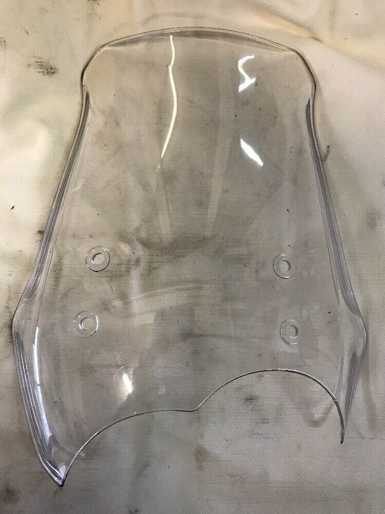

Hallo zusammen,
nachdem mir die Scheiben aus dem Zubehör nicht zusagen, weil sie alle zu hoch und nicht schwarz genug sind oder von nicht ausreichender Qualität, bin ich zu dem Schluss gekommen ich versuche es einfach mal selber und lackiere das Originalwindschild schwarz. Leider ist BMW immer sehr zugeknöpft, was die Materialangaben betrifft.
Damit ich die richtige Farbe kaufen kann, frage ich deshalb mal in die Runde.
Weiß jemand, aus welchem Material die originalen Windschilde sind? In meinem Fall geht es konkret um das
BMW Windschild klar F750GS / F850GS (2017-2018) (L=310MM) - Artikelnummer: 77 33 9 444 326
Wen es interessiert, zu dem Thema gibt es eine wirklich tolle Anleitung
Ich probiere mich mal daran, wenn ich es versaue, muss ich halt ein neues kaufen.

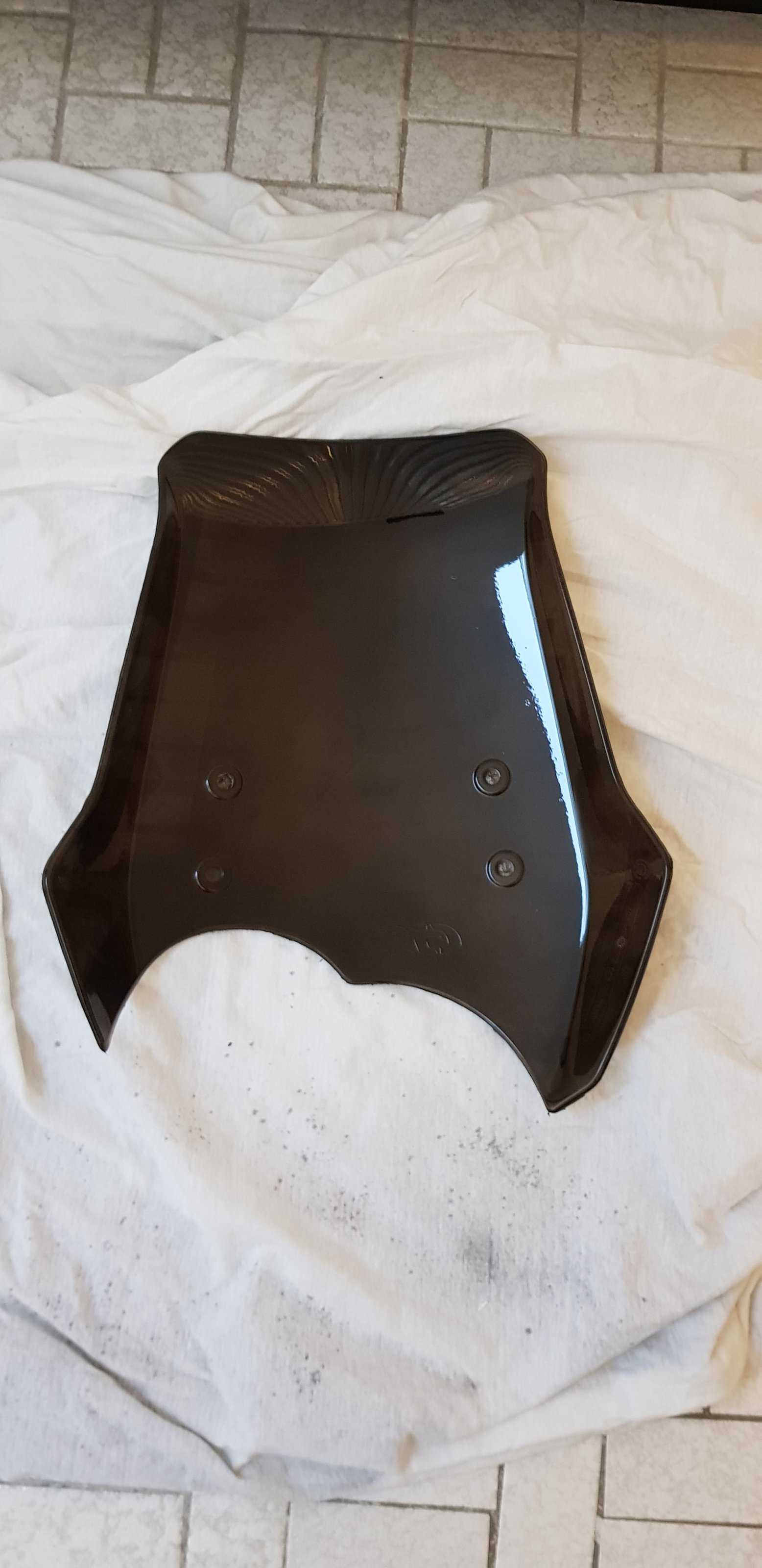

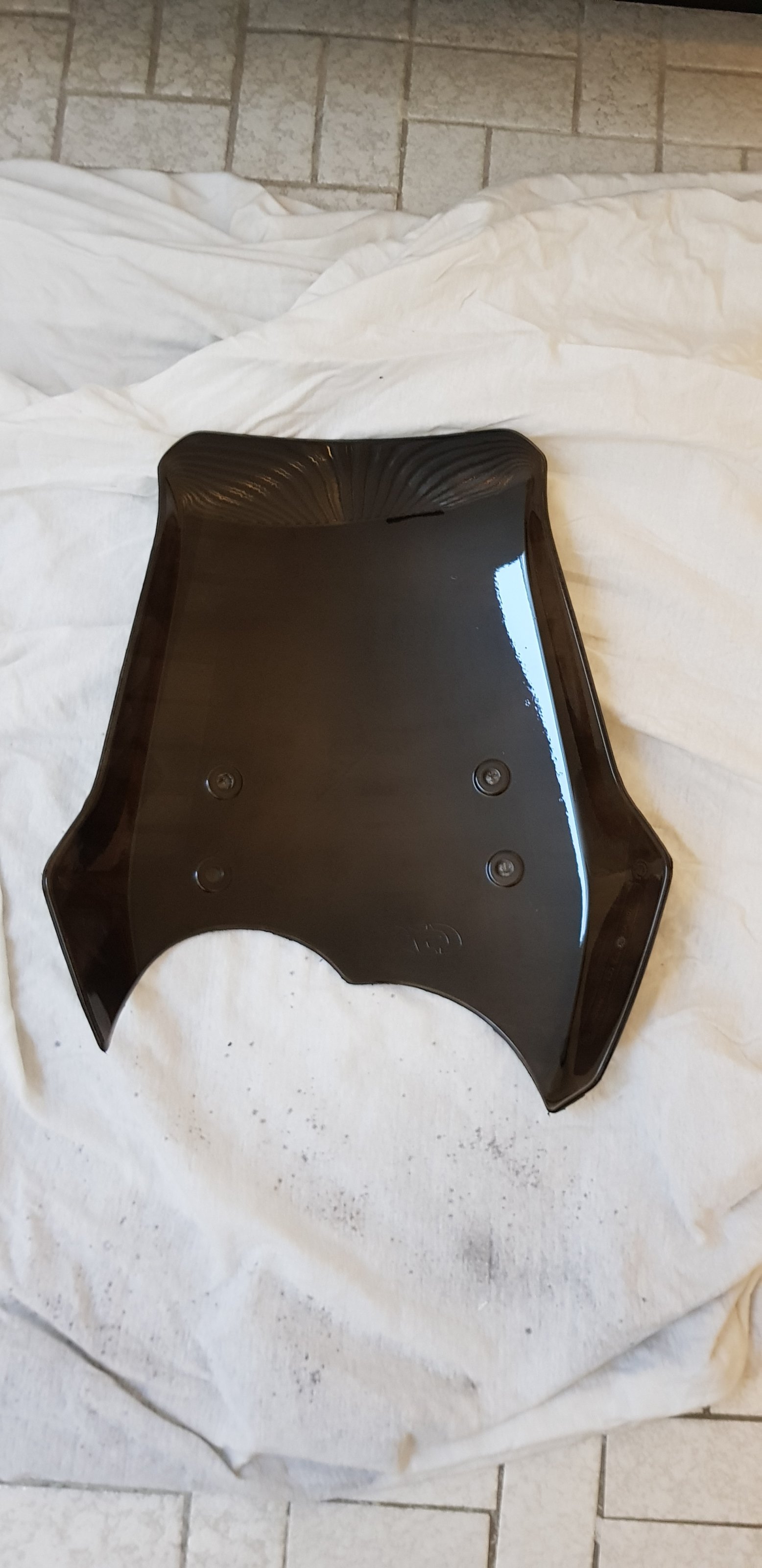

habe das bei meiner 650GS mal mit der Sertao-Scheibe und Tönungsspray gemacht, sah auf den ersten Blick nicht schlecht aus, es ist aber nahezu unmöglich mit der Dose eine einheitlich dicke Schicht Lack aufzutragen.
Gegen das Licht betrachtet sieht man dann wo mehr oder weniger Lack drauf ist. Habe letzendlich ne getönte Sertao Scheibe gekauft. Das ganze rumgehampel zahlt sich am Ende nicht aus. Gebrauchte Scheibe gekauft, plus Lack, Zeit etc., dann lieber vernünftig Zubehör oder original.
Folie sollte wegen Steinschlag etc. dann auch von innen gemacht werden und ist aufgrund der Wölbung nach innen fast unmöglich zu realisieren. Wird Euch der Lacker oder Folierer bestimmt auch sagen.

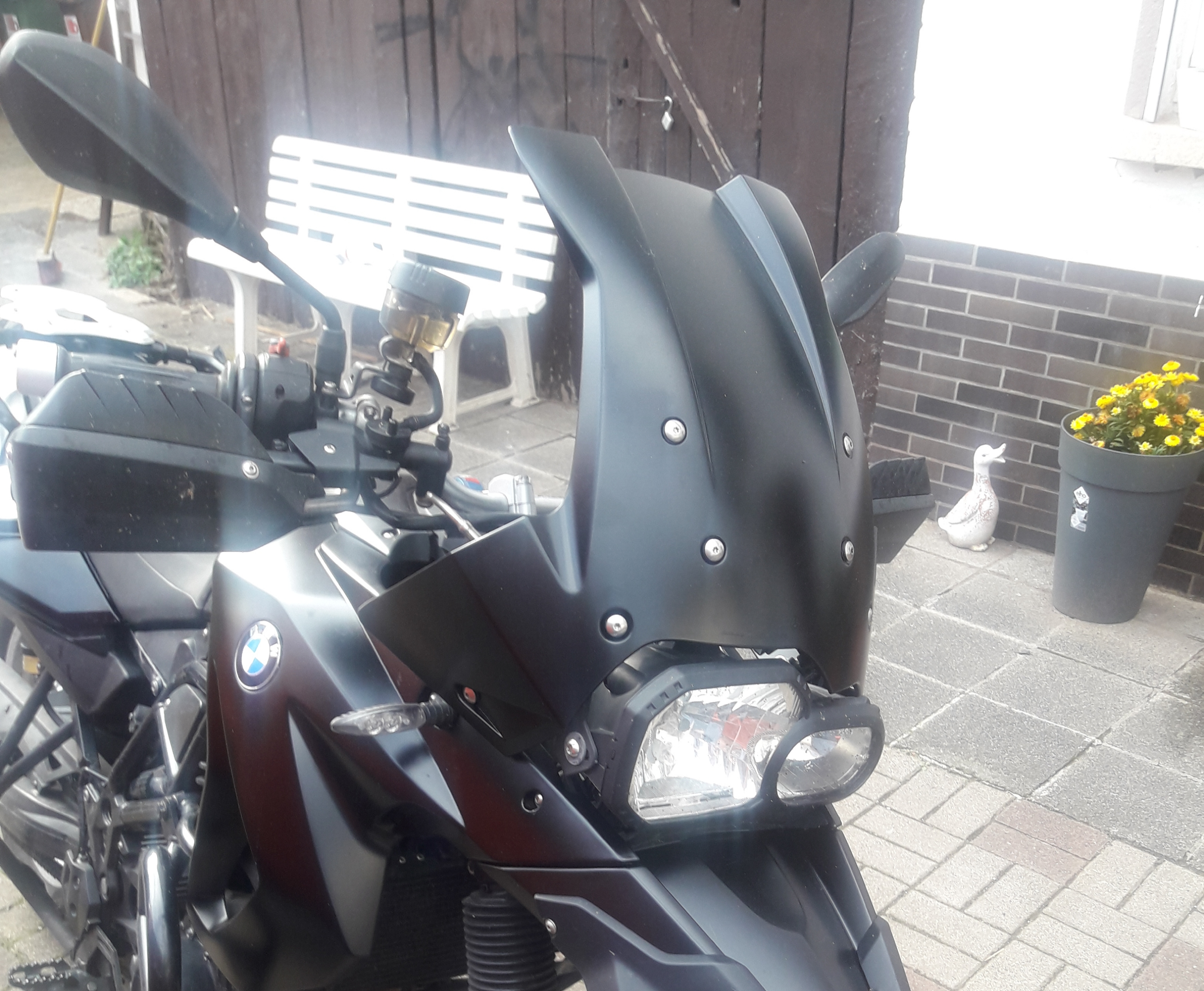

Polycarbonat...zumindest bei der F650/800GS und R850R. Hab schon mehrere lackiert (hier RAL 9005 matt in Acryl 2K-Lack mit Primer für dementsprechende Kunststoffe), einwandfrei.

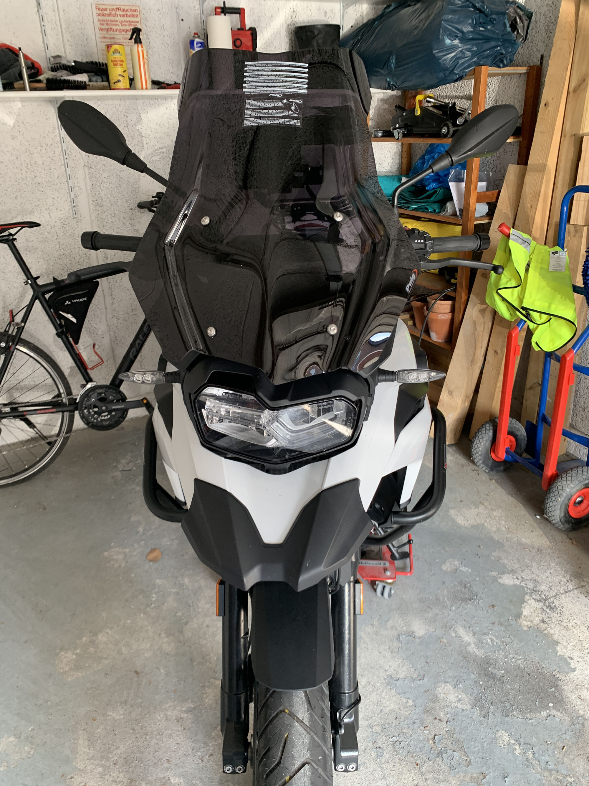

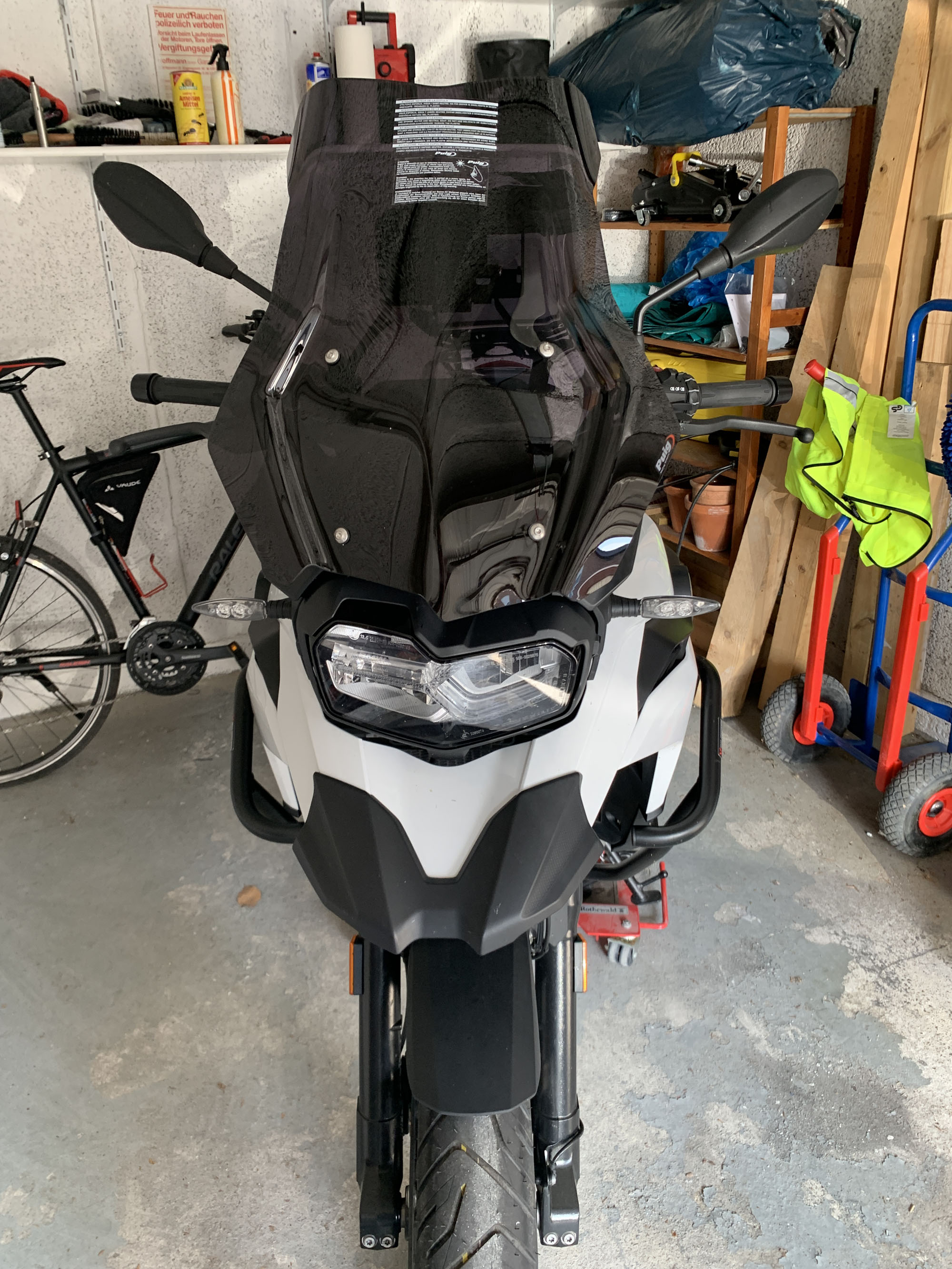

Ich habe die PUIG Scheibe. Gibt es in 2 oder 3 Größen und 3 Tönungsgraden. Das hier ist die größte im dunkelsten Grau.
Ja, die Aufkleber sind ab.
Micha_aus_Berlin
Micha_aus_Berlin
20.09.2019
384
Berlin - Steglitz
F 850 GS
Eine Puig-Scheibe in schwarz habe ich zurück geschickt, die sah nicht gut aus. Der Abschluss an den Seiten unpassend und echter Plastiklook. Das war die einzige, die ich in schwarz, nicht nur dunkel bekommen habe. Außerdem auch etwas zu hoch. Das wirkt auf dem Bild besser, in echt glänzt die nicht so.
Folieren habe ich auch schon gedacht, aber schon oft gehört, dass das an den Scheiben problematisch ist an den Rändern.
