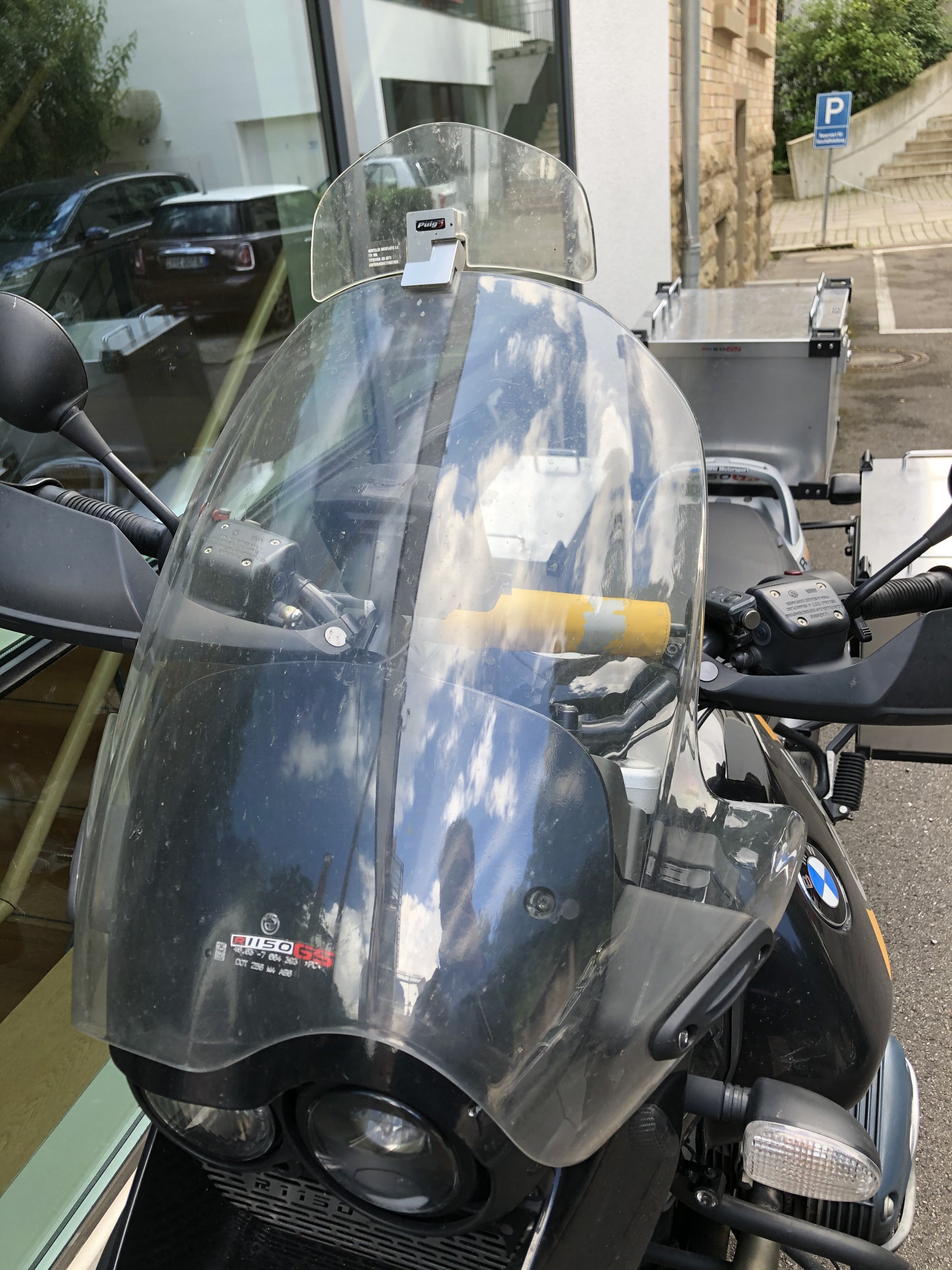

Hallo Leute!
Konnte in der Suchfunktion so nichts dazu finden, deshalb hier die Frage
Hat jemand auf seiner R1150GS auf dem originalen Windschild einen der günstigeren Spoiler anbauten und kann was zur Haltbarkeit und Effektivität sagen?
Mit meinem 1,90m wird's um den Helm leider sehr turbulent und n neues Windschild ist halt schon teuer (...für einen Studenten) und „naked“ fahren ist nicht meins.

Die Aufsatzspoiler bringen m.E. relativ wenig, da die zusätzliche Abrisskante eher mehr Turbulenzen erzeugt. Aber Du kannst bei Wunderlich und Touratech die Spoiler vor dem Kauf ausprobieren.
Ich würde bei starken Turbulenzen mal probeweise andere Helme ausprobieren.
Um Deine persönliche "Wohlfühlposition" zu erfahren, stell Dich während der Fahrt hin und geh dann langsam runter. Dann bekommst Du ein gutes Gefühl wo und wann die Turbulenzen auftreten. Evtl. hilft auch dann eine hohe Scheibe, die Du gebraucht für den Preis eines Spoilers bekommst.

Unterschreibe ich... einfach austesten... hatte ähnliche Turbulenzen mit der Serienscheibe, allerdings auf der 11er GS.
Mit dem universal Spoiler von TT fährt es sich schon etwas entspannter... vor allem in Kombination mit dem Motosafe Pro.

Hallo, also zumindest bei einer ADV mit der Serienscheibe macht der Puigspoiler von Louis (ca. 50€ mit ABE) für mich sehr viel aus. Der Windstrahl geht nun oben auf die Helmkante und nicht mehr gegen das Visier oder den Hals. Ich bin ebenfalls 1,90m.
Wichtig ist, ihn mit Schraubensicherung (Locklite) zu montieren und den Winkel steil einzustellen.

Ich fahre zwar eine 11er GS, habe darauf verschiedene Scheibe mit und ohne Spoiler getestet.
Ich bin immer wieder auf den Spoiler von MV gekommen. Aber nur der mit dem Schlitz.
Ich bin 1,93 und meist mit Jethelm unterwegs.
So einen Spoiler kannst du immer gut verkaufen.....
Achte darauf, dass deine Scheibe keine Microrisse hat. Mir ist mal eine an der Oberkante mit dem Spoiler abgebrochen.

Ich fahre auf meiner GS mit WRS-Scheibe seit dieser Saison den vielfach verstellbaren Aufsatzspoiler von MRA und bin jetzt sehr zufrieden.
Bin 1,90 groß, mein Helm ist der C3 mit E1-Schild.

Ich habe einen Spoiler ohne ABE aus der Bucht auf die 1150 Serienscheibe montiert. Bin 190 groß. Es bringt bei mir eine sehr deutliche Verbesserung. Kein Hämmern mehr. Das Teil hat ca 25 € gekostet und wird mit Schrauben geklemmt, ohne Bohren, ohne die Orginalscheibe zu beschädigen. Wie gesagt, bei mir bringt es superviel, ich bin begeistert. Es wirkt sehr robust, fast wie made in Germany, kommt aber aus China, Hersteller ist Lixada glaube ich. Ich habs seit drei Wochen drauf, kann also nichts über longlife sagen. Und: ich habs bisher bis 130 getestet. Viel schneller fahr ich eh nicht. Wenn du dauerhaft und viel sehr schnell fährst, würde ich was mit ABE kaufen. Denn dann reißt der Wind brutal an dem Ding. Grüße, Achim

Habe den Wunderlichen dran und muss sagen, es ist ruhiger geworden. Bin 190cm groß, hohe Sitzbank, 4cm Lenkererhöhung und trage den Systemhelm 6.

Auch ich dachte immer der Spoiler würde nichts bringen. Bis ich einen geschenkt bekam weil der Spezl sein Mopped verkaufte.
Das Ergebnis war überraschend.
Nachdem das Ding nur mit 2 Kunststoffschrauben geklemmt wird (wie bereits von anderen beschrieben) und auch der eigentliche Spoiler nur geklemmt ist, kann man ja mit eigenen Spoilerversionen (Makrolon) exprimentieren.
Als Zugeständnis habe ich noch Plättchen unter die Klemmschrauben gelegt um den Druck nicht punktulell auf die Scheibe zu geben.
Den Chinaversionen wird wohl die Zulassung fehlen? Aber die Konstruktion ist so einfach, dass man da praktisch nicht "murksen" kann.
