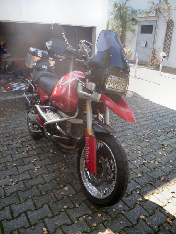

Hi,
ich hab eine Ermax Scheibe drauf.
Allerdings ist sie mir an den Löchern ausgerissen bei der Montage.
Sie passt recht schlecht.
ich hab sie so zugeschnitten das sie auf die normale Scheibe drauf passt und kommt auch noch 1cm höher.
Passt perfekt wackelt nicht und ist sehr stabil.
Windschutz 1a:D

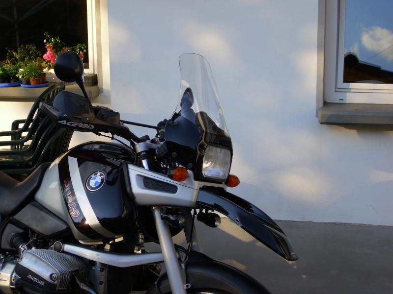

Puig-Scheibe
ich habe die Puig-Scheibe montiert. Ich bin 1,80 m groß und fahre den Schuberth C2. Der Oberkörper wird bei höheren Geschindigkeiten deutlich entlastet und leiser ist es auch.
Die Passgenauigkeit geht in Ordnung (bei der Montage mit einem Fön im Bereich der Verschraubung ein wenig "in Form gebracht"), Material ist dünner als Original, daher Ummantelung mit transparenten kantenschutzband.
Die von einem Vorschreiber erwähnte Problematik der Berührung von Griffschale und Verkleidung stimmt, stört aber den TÜV-Onkel nicht, da Freigabe (Stempel auf der Scheibe).
Habe meine für ca. 50€ neu bei EBay erstanden.

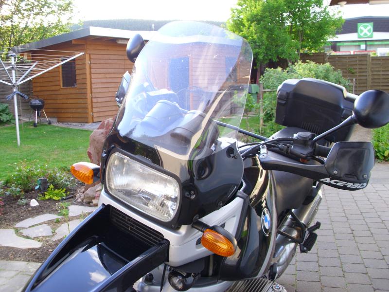

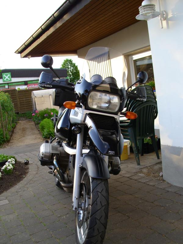

Testfahrt mit MRA Vario Scheibe
Ich habe am Wochenende eine MRA-Vario-Scheibe auf meine 1100GS getestet.
Ich (mit meinen 1,92m) muss sagen bin begeistert!
Montage: kein Problem, zuerst die untere Scheibe montieren, diese steht jedoch seitlich etwas weiter ab als die Original. Das wird über 2 Metallbügel gemacht, die deutlich stabiler sind als die Kunststoff-Distanzen der Originalen. Auf diese Metallstücke wird die Unterscheibe mit Gummistopfen aufgesteckt und festgeschraubt. Dann wird auf die Unterscheibe die bewegliche montiert, ebenfalls kein Problem. Von aussen kommen kleine Rändelscharuben drauf, sodass man die Scheibe schnell und ohne Werkzeug verstellen kann. Geführt wird die Oberscheibe durch zwei längs Nuten und eine kleine Verbindungsschiene, die in der Nut rauf und runter läuft. Hier war die Passform etwas hakelig. Zwischen der Ober- und der Unterscheibe ist neben einem "Strömungskanal" in der Unterscheibe natürlich auch ein kleiner Spalt, durch den Wind strömen kann.
Ich würde lediglich selber unter die Schrauben, die von innen in die Unterscheibe gesteckt werden, auch noch Unterlegscheiben (Gummi/Filz o.ä.) machen, damit diese nicht die Scheibe verkratzen.
Dauer: ca. 10 min
Optik: auf der Machine sitzend Ok, von vorne sehe ich sie beim Fahren eher selten:D Aber es ist schon so, dass die Scheibe zum Scheinwerfer hin einen deutlichen Spalt hat. Allerdings sieht man auch leichte Reflexion des Scheinwerfers (so weiss man wenigstens ob das Ding an ist :))
Fahren: in flachster Stellung und Scheibe unten angefangen, da ist diese schon ca. 10cm höher als die Original. Verbesserung: spürbar weniger Druck, immer noch Turbulenzen am Helm. Dann Scheibe ganz hoch, fand ich zu wackelig, Scheibe vibriert, sonst wenig Verbesserung. Dann Scheibe halb ausgefahren und Neigung etwas steiler - das wars :) Keine Turbulenzen mehr, deutlich weniger Druck am Oberkörper, je nach Wind wirklich Ruhe hinter der Scheibe. Die Scheibe selber vibriert fast nicht mehr. Bei Regen: super Regenschutz! Die Tropfen auf dem Visier bleiben fast stehen, so wenig Windströmung kommt da an :) Zudem konnte man prima beobachten, wie kleine "Wasserfäden" von der unteren Scheibe (!) hochlaufen und dann über einen hinweg strömen...
Aufgrund der deutlich geringeren Geräuschentwicklung und des "entspannteren" Fahrempfindens mußte ich jedoch auch feststellen, dass ich oft 20kmh schneller gefahren bin....
Also ich werde mir die Scheibe auf jeden Fall montieren!
