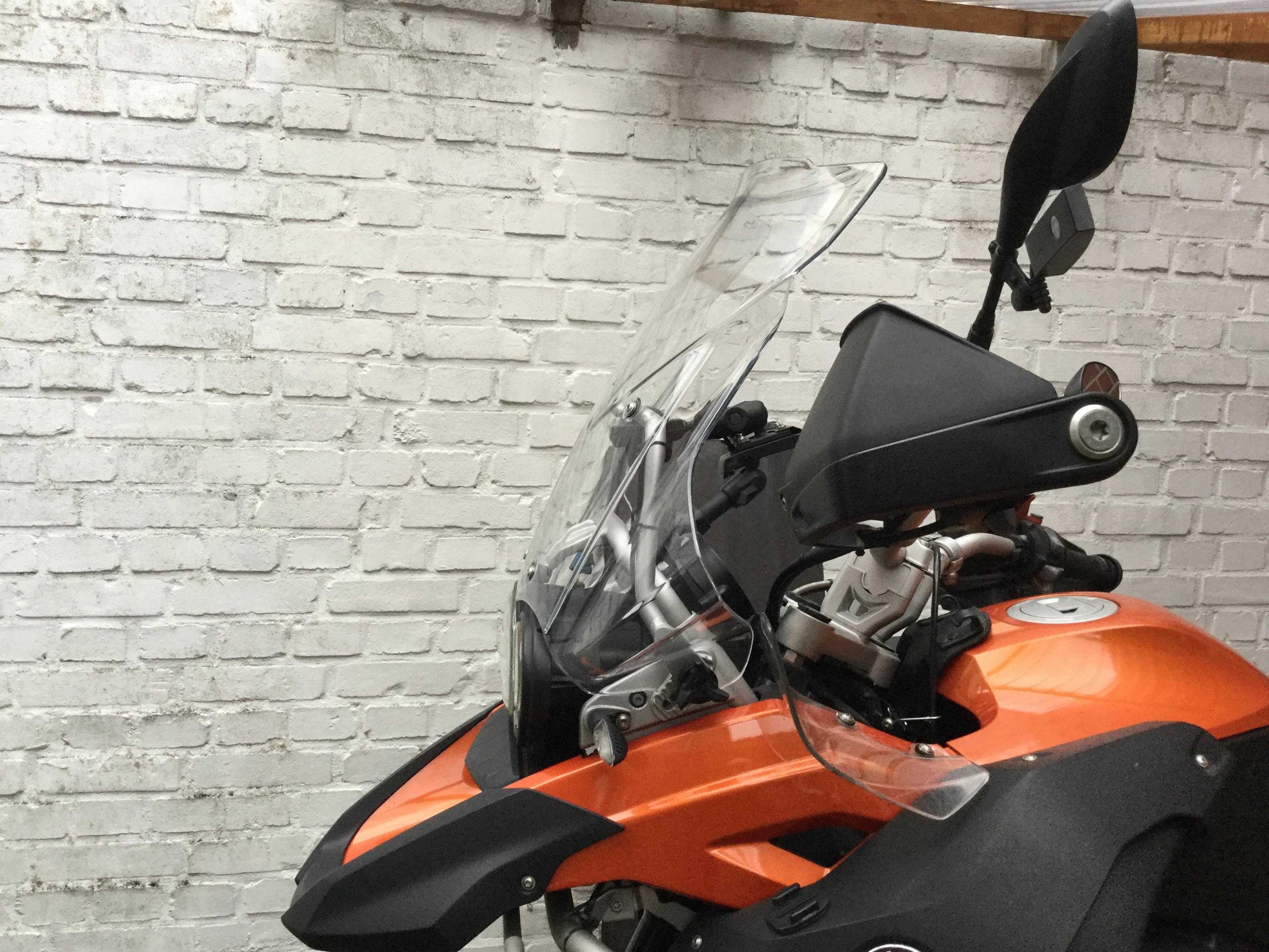

Ich habe hier im Forum für nen schmalen Taler diese MRA Scheibe erworben. Optik ist OK. Passt ganz gut zur Triple Black. Fährt sich sehr gut bei 1,87 m Körpergröße. Ich bin sehr zufrieden. Bei meiner 1150 hatte ich die MRA Vario-Screen drauf. Vom Windschutz super. Hat aber immer so Quietschgeräusche erzeugt, die gingen mir auf den Keks.

Stimmt
Außerdem habe ich den Lenkanschlag von Wunderlich montiert
das bringt zusätzlich Platz

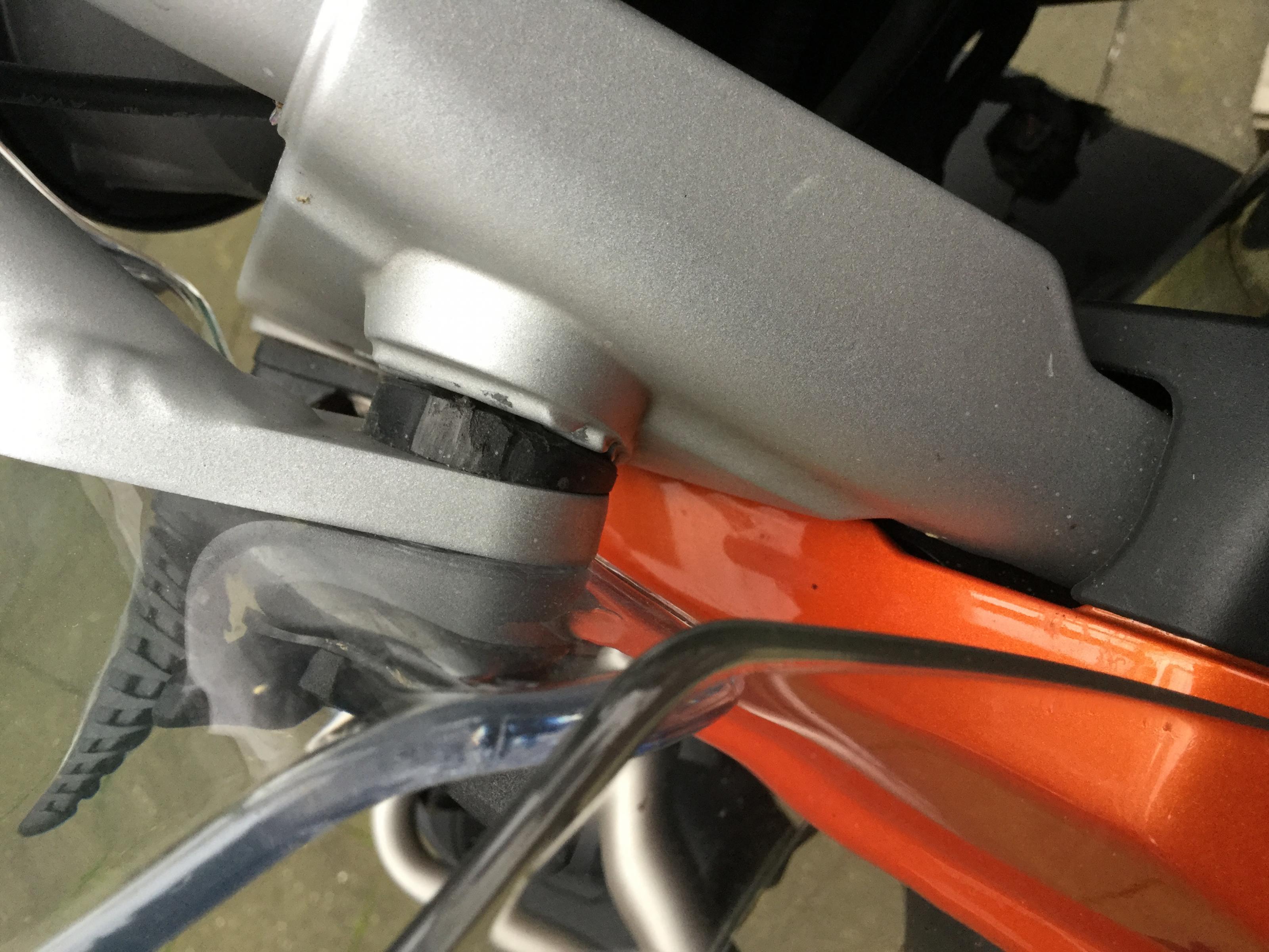

Wenn man an der Originalhalterung im Bereich der Verstellschrauben den oberen Nippel der schwarzen Kunststoffteile abschneidet, kann man die Scheibe noch was steile stellen.
Das war bei mir die Lösung. Bin auch 1.80m

Hi,
ich habe den Tipp von Ulf umgesetzt und die Nasen der Verstellrasterung abgesägt... Die Scheibe konnte ich 2 Raster steiler stellen! Nun ist auch bei >160 Km/h Ruhe hinter der Scheibe! Ich muss noch ein paar Km drehen, aber die kleine Runde heute hat mich positiv überrascht!
