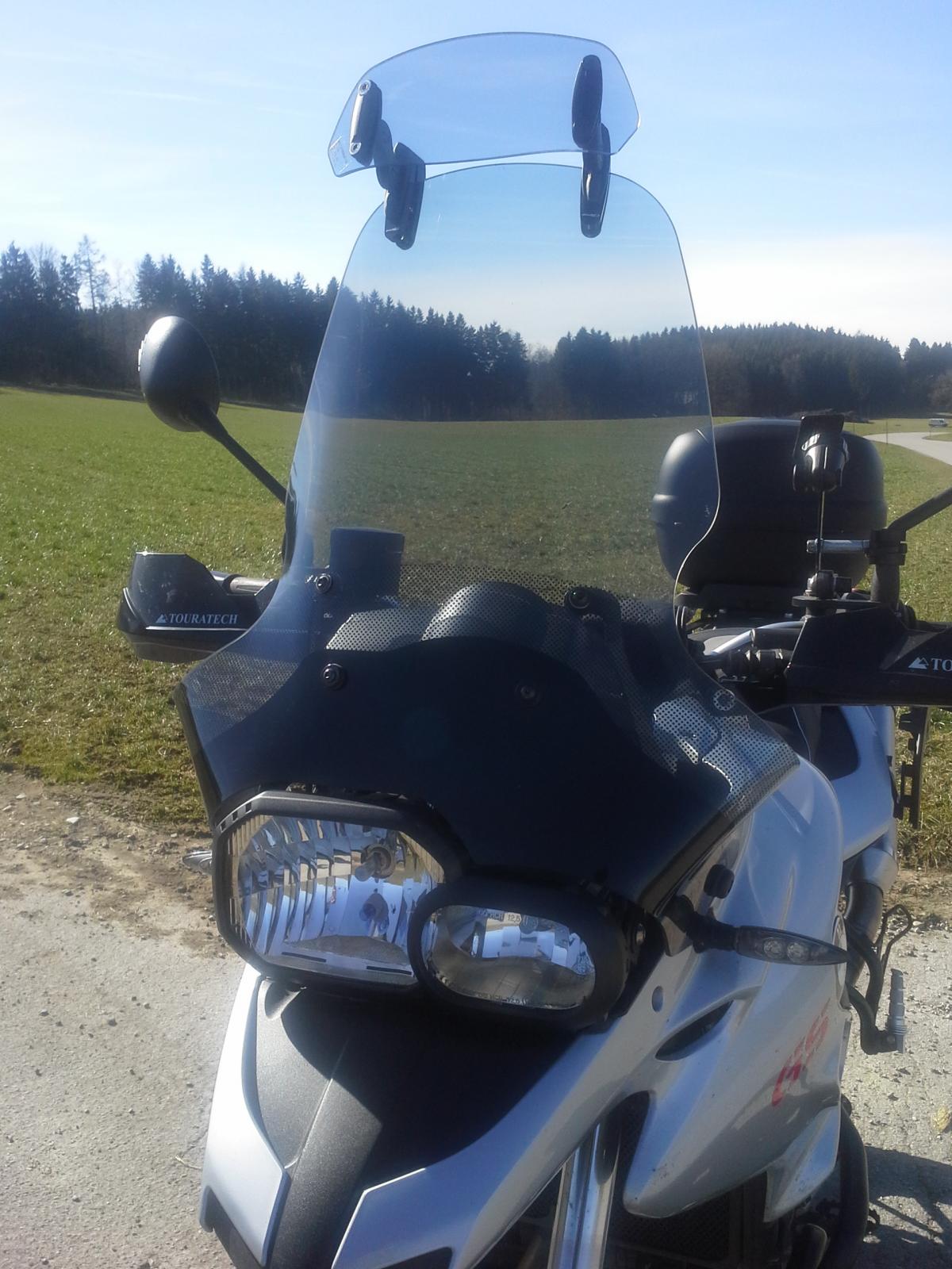

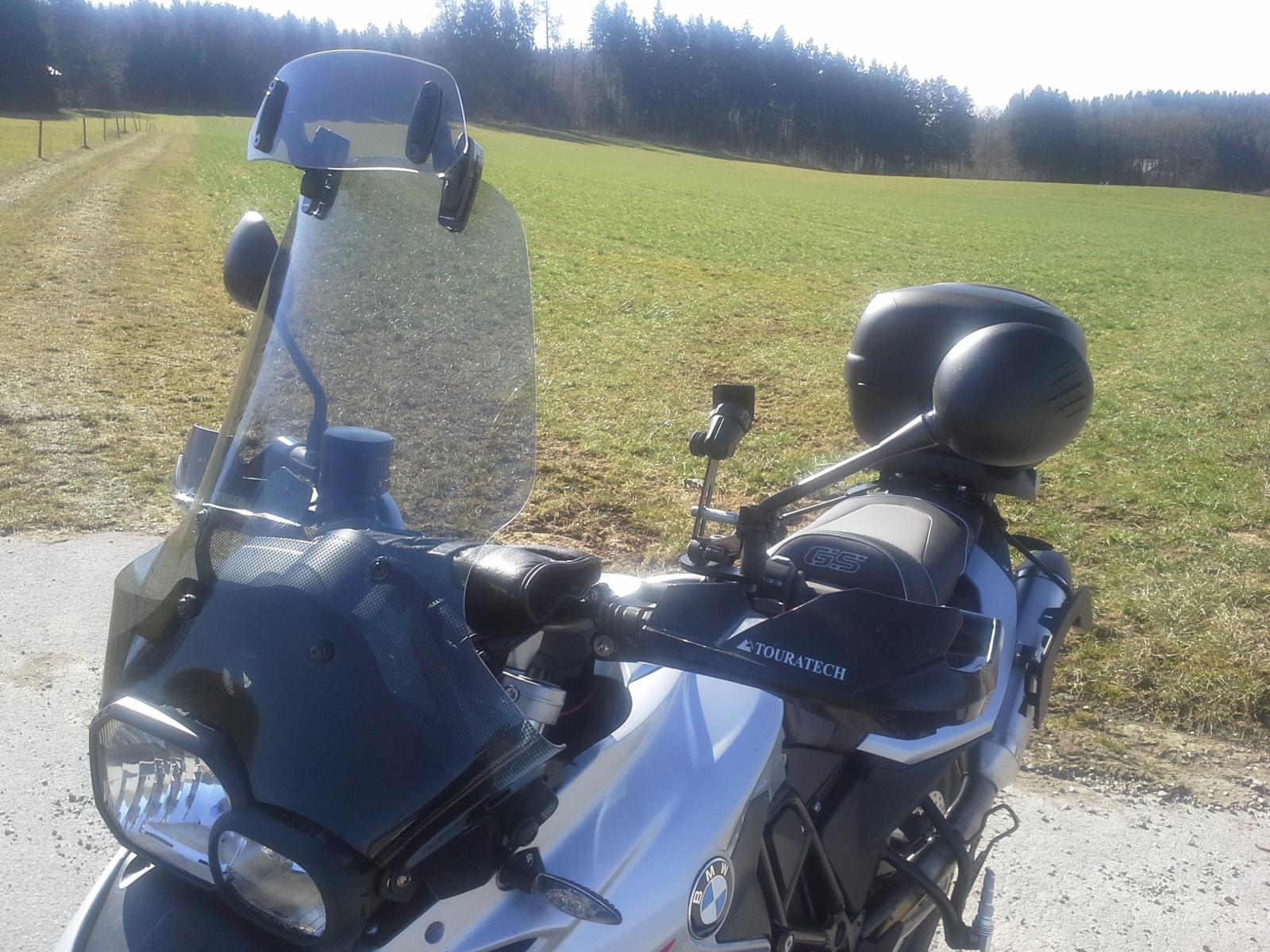

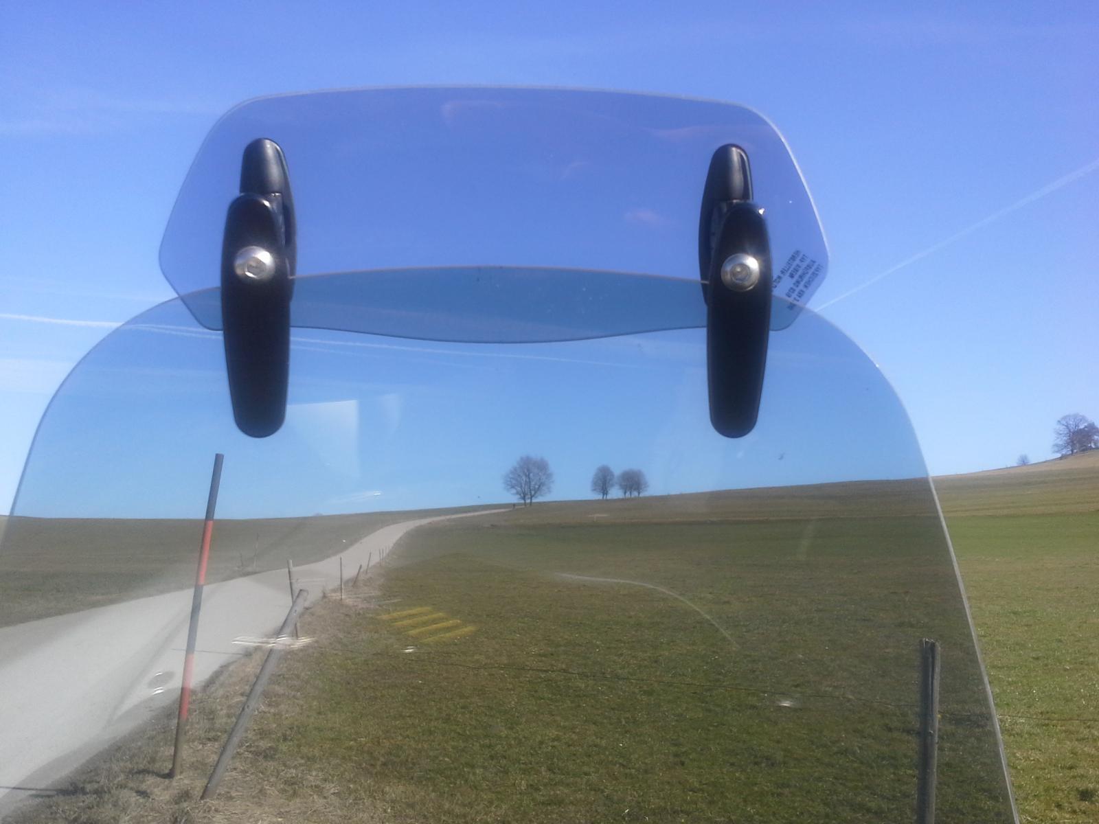

Hallo F'ler,
kann jetzt Rückmeldung geben zur Wunderlich-Scheibe mit Puig-Spoileraufsatz: das ist für mich jetzt die beste Wahl :-)). Angenehm ruhig am Helm, keine Verwirbelungen, kein Wummern - paßt !!
Aus meiner Sicht für die größeren unter Euch eine gute Empfehlung, da die Givi zwar schon gut ist, aber ab ca. 1,86cm aufwärts beinahe schon zu kurz ist, auch komplett ausgefahren.
Ich hoffe, es hilft dem einen oder anderen bei der Auswahl.
Viele Grüße
Brezi

Hallo Brezi,
danke für Deine Erfahrungen und die Bilder! Könntest Du vielleicht noch ein weiteres Foto - direkt von der Seite - posten? Mich würde interessieren, wie die Scheibe seitlich unten befestigt wird. Müssen - im Unterschied zur Givi Air Flow - die Plastikteile dort weg?
Vielen Dank und gute Fahrt
Achim
Brezi
Brezi
26.03.2013
43
Gauting
R 1200 GS Rallye MY 18
Hi Achim,
die Plastikteile müssen weg, weil die Scheibe stattdessen dort verläuft und dort auch befestigt wird. Der Umbau ist aber kein Problem.
