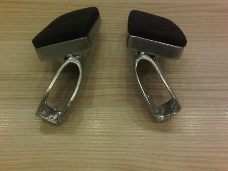

Tut mir leid aber die Fußrasten ............. gehen gar nicht...............
Wenn du dir doch so viel Mühe machst mit dem Navihalter und anderen Details , warum dann die zwei nicht so sauber gearbeiteten Geschichten ?

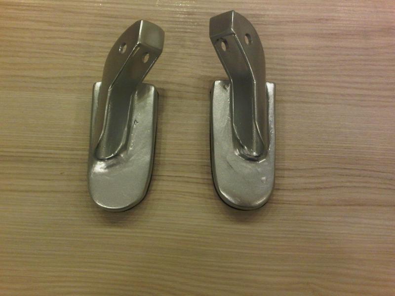

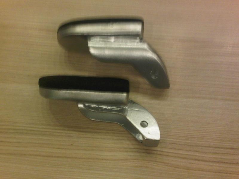

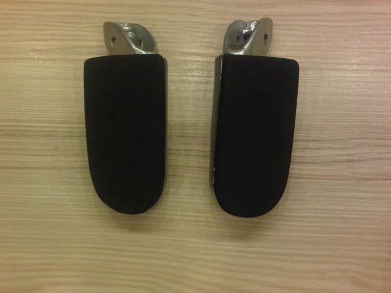

So, das mit den Fußrasten ist nun erledigt.
Habe sie nach einer Probezeit von 5000 Km wegen der Länge-Breite-höhe-tiefe-vor oder zurück, nun entlich angefertigt.
Alles wurde von mir selber aus einer 3mm starken Stahlplatte ausgeschnitte, gebogen, geschweißt und gefräßt.
Das gilt für die Standauflage so wie für die Gelenkaufnahme.
Nicht wurde fertig gekauft.
Als Auflage habe ich ein sehr stark rutschhämendes 15mm starkes Vollgummi genommen, so das man keine Rillen braucht im Gummi. Da rutscht auch nichts bei Nässe.
Das Vollgummi wurde mit einem Spezial Kleber auf immer mit einander verbunden.
Sehen schon anders aus als die Ersten. :):):)
Aufstandfläche ist nun 10.5 cm X 6.0 cm, 2.5 cm Tiefer und 2.5 cm mehr nach vorne.
Das zum punkto sauber gearbeitet.
Mit etwas feuchtem Dreck unterm Schuh bist du wohl noch nicht auf die Fußraste gestanden? Dann glitschts wie'd Sau...
