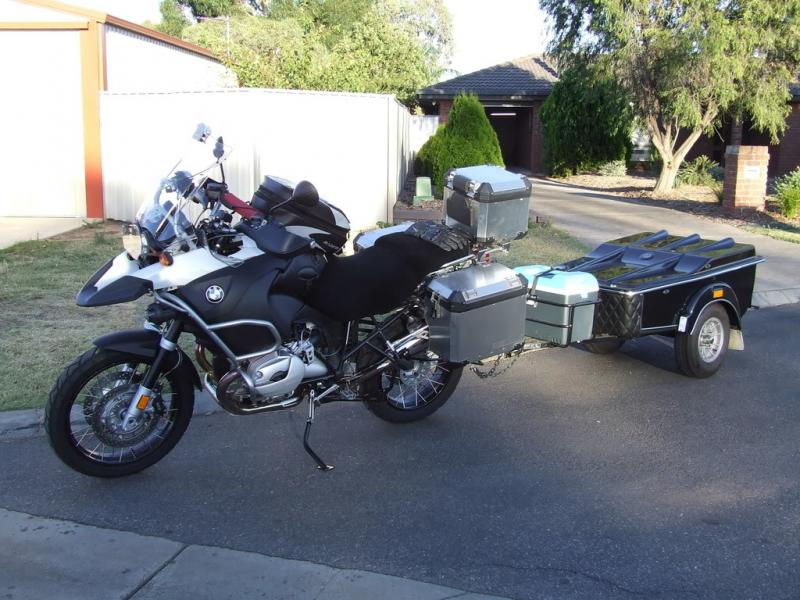

es gibt im Suzuki GSXR Forum nen 1000er Fahrer, der hat den an der Gixxer hintendran, man muß sich also nicht eine Goldwing oder eine Sexzylinder anschaffen, die haben ja serienmäßig schon viel Stauraum, sind also eher nicht die Zielgruppe.
Der o.g. Einradler kostet im übrigen genauso viel wie ein Alukistenkomplettset von TT für die GS -> 1500€ und auch nicht leichter im Tara

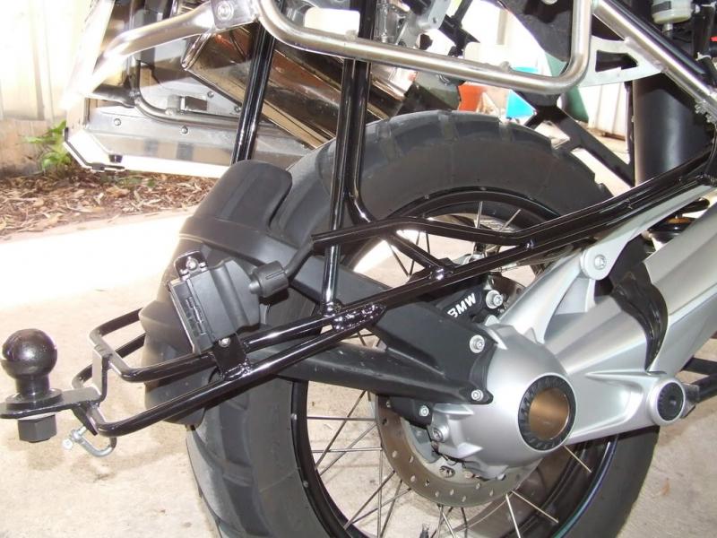

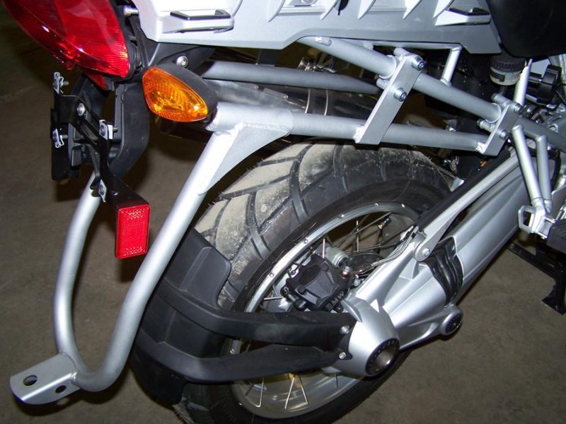

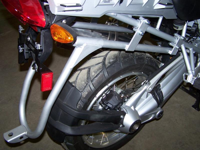

die BMWs mit ihren einarmschwingen sind schlecht geeignet, die üblichen kupplungen zu befestigen.
anbei ein paar bilder, wie das so aussieht, alle befestigungen der versch. herstellen suchen sich anbindungspunkte am heckrahmen.
leider ist die hohlachse am hr nicht zu verwenden, das wäre das ideale loch für den haken,weil dort zug-und schubkräfte relativ neutral ins fahrzeug eingeleitet werden könnten, aber ich sehe momentan keine möglichkeit, im loch was zu befestigen.
man möge sich ergötzen...

ja das ist der Nachteil, weshalb es freewheel auf erste Anfrage auch ablehnte für die GS was zu machen. Freewheel montiert neben den Schwingenarm einfach einen stabilen Arm, der an der Schwinge verschraubt wird und schön dimensioniert werden kann
Da sind hohlgebohrte Achsen hinten ideal oder man befestigt an der orginalen Achse starke Laschen, an denen wiederum der Hänger befestigt ist. Die Hinterachse scheint von der Geometrie (Schwerpunkt) und Konstruktion der ideale Ort für ne Anbringung.
bleibt einzig der Versuch die 30kg leer noch zu drücken? denke der GFK-Aufbau ist relativ schwer.

Anhänger als Transport zum zentralen Standlager? Klasse! Auf ner reinen Strassentour? Auch noch ok.
ich denke so ist das auch gedacht, ich hab mal bei den Advridern bischen recherchiert, da schreibt einer "it changed my way of camping" und ich denke das ist es. Man ist so frei am Urlaubsort, als wäre man mit dem Motorrad auf dem Anhänger angereist, hängt am Zeltplatz ab und erkundet die Gegend.
auf einem engen Weg ist nicht anders, wie mit meinem Auto und Anhänger. Wenns nicht anders geht, abhängen, Auto wenden, Anhänger von Hand drehen und wieder anhängen. Geht in 2 Minuten.
und ehrlich gesagt, ne Wellblechpiste mit einer GSA, die nackig schon 280kg wiegt, plus Koffer und TC voll Gepäck möchte ich auch nicht haben.
wenn schon ein geschlossener Anhänger nicht pistengeeignet ist, dann viell. der Trailtail?

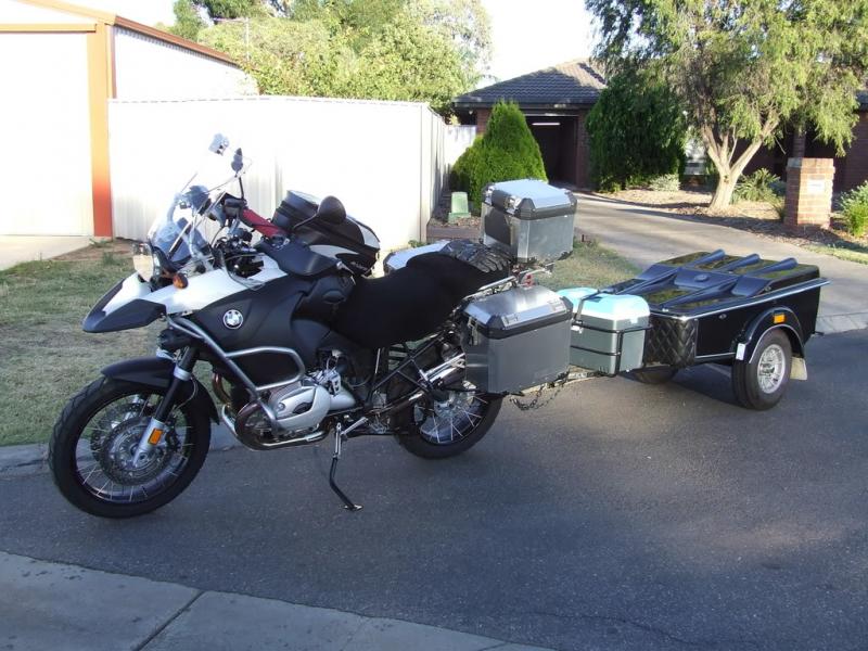

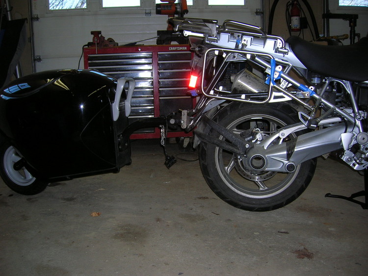

Wie heißen denn die Hersteller von Bild 1 und Bild 2. Gezählt von links.
