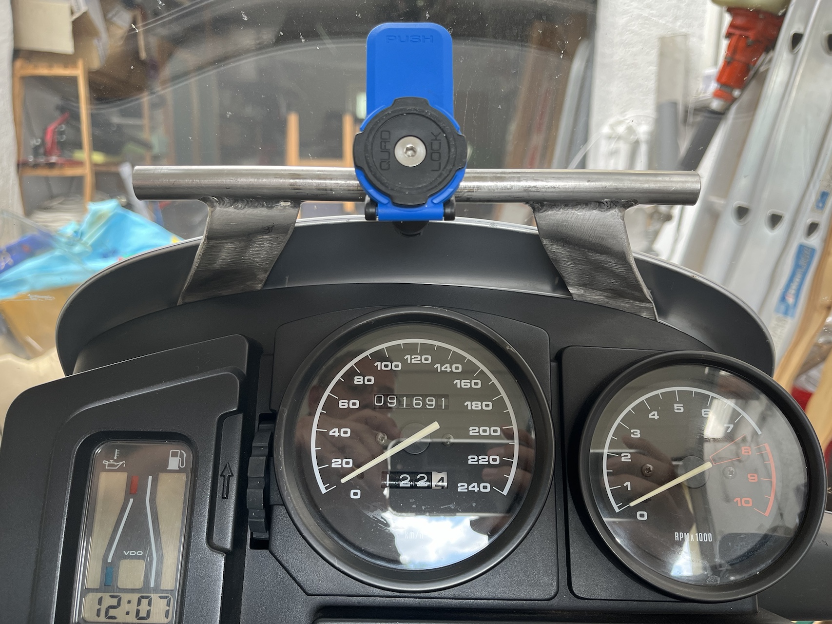

Ich habe zwei feste Punkte gesucht (die Halter der Handschützer) und dort einen passenden Bügel gebogen. An dem Bügel ist der mitgelieferte Rohrhalter der Navihalterung geschraubt, dann durchbohrt und dadurch gegen Diebstahl und losrütteln gesichert. Ebenso beim Handfeststellrad des Kugelkopfes.
Die Spannungsversorgung hängt am Standlicht und ist fest verlegt. Das Bild zeigt in etwa den tatsächlichen Blickwinkel. Das Windschild ist nur ein Armaturenschutz.

Perfekt, danke für das Bild und die Links! Da werde ich sicherlich fündig werden 🙏 Das sieht super aus

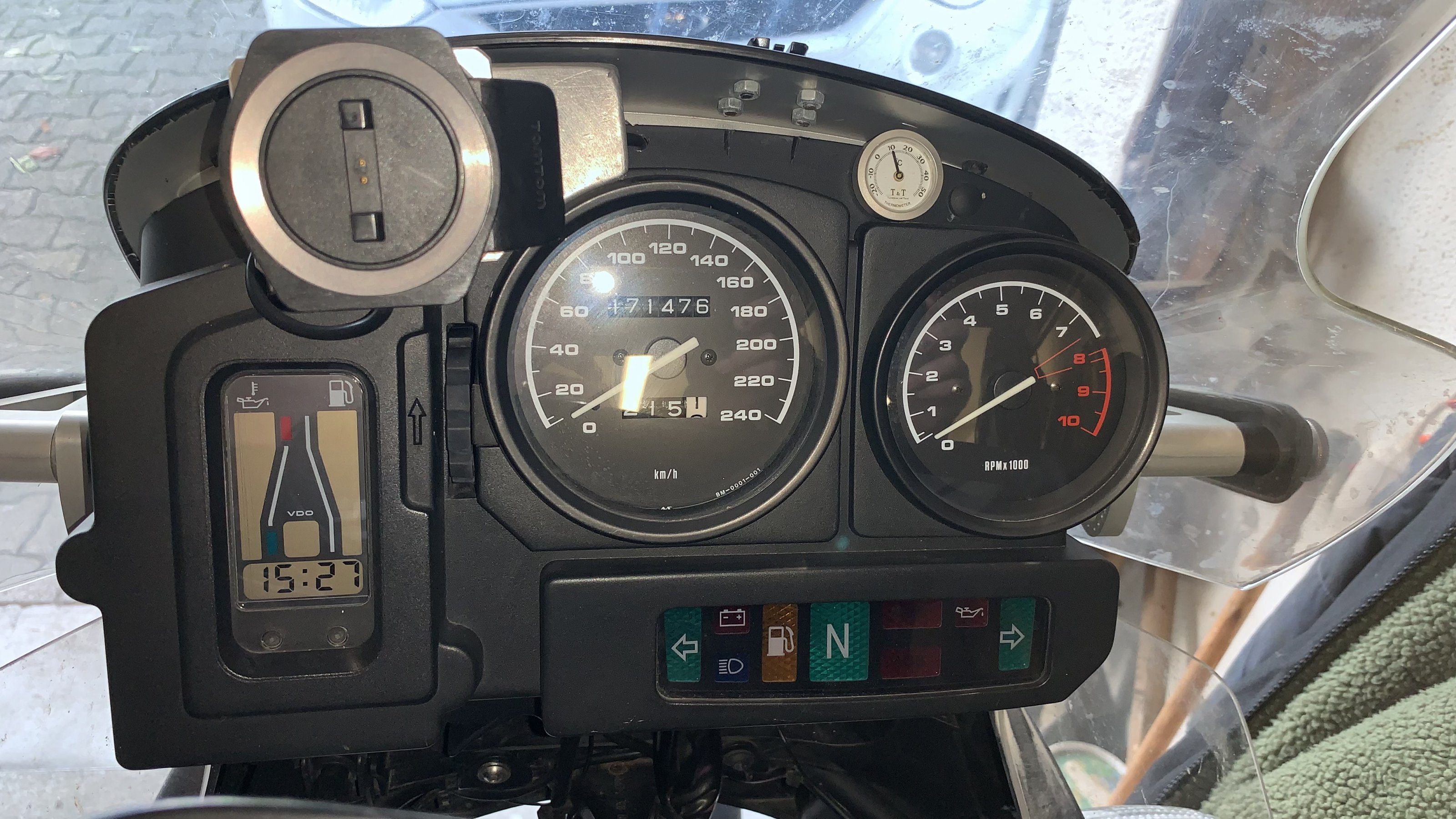

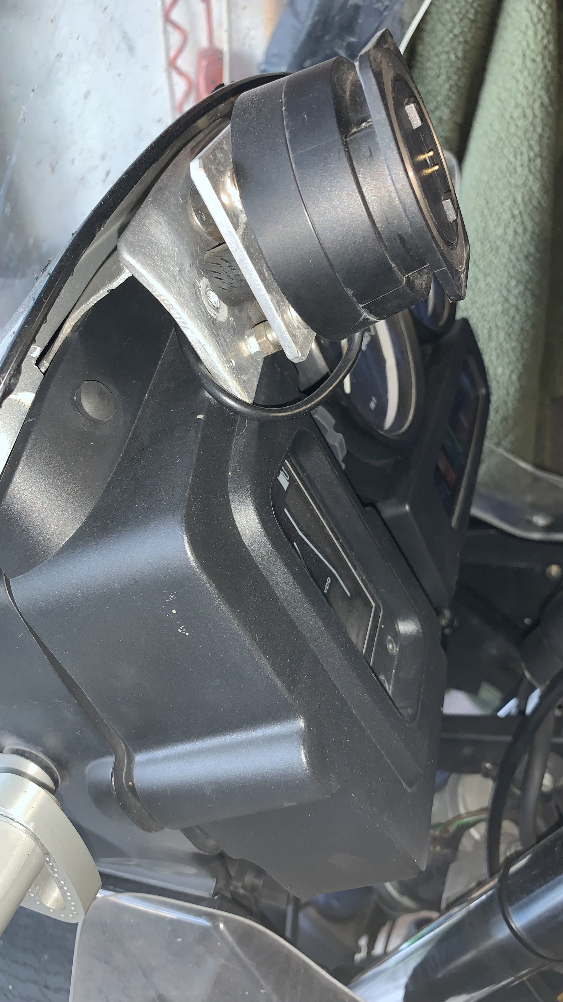

Vom Vorbesitzer hab ich dessen Navihalterung übernommen, er sagte mir es wäre seinerzeit von Touratech gewesen. Ich denke eher, dass es DIY ist, sieht jedenfalls nicht nach Touratech aus. Daran habe ich mir einen Quad Lock Halter für 12mm Streben gebaut. Auf dem Letzten Bild mit montiertem Handy zu sehen.
Gruß Jörg

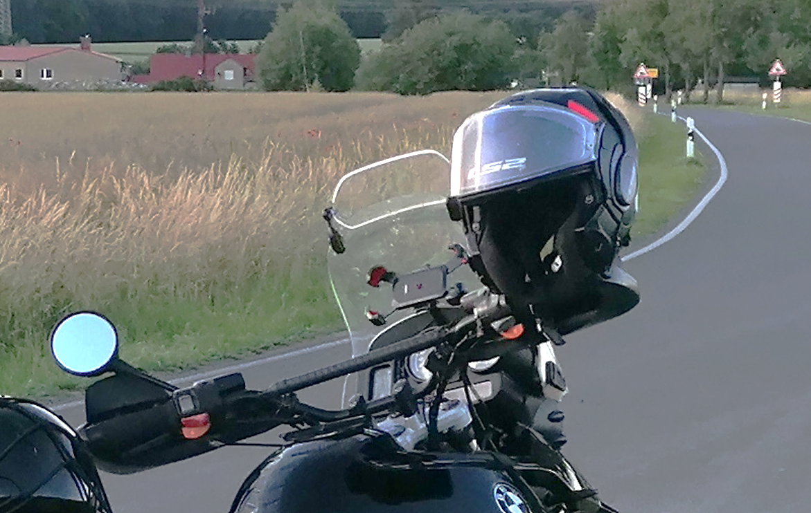

hab es ähnlich wie Jatze, nur mit einem Steg, 4mm stark, der an der Schraube hinter dem Tacho befestigt ist und eine einfache Handyhalterung daran montiert. Wippt ein wenig, aber sowas bricht bekanntlich nicht ab... :smug:
Vielleicht erkennt man was, ansonsten reiche ich noch was nach: (Halterung im offenen Zustand)

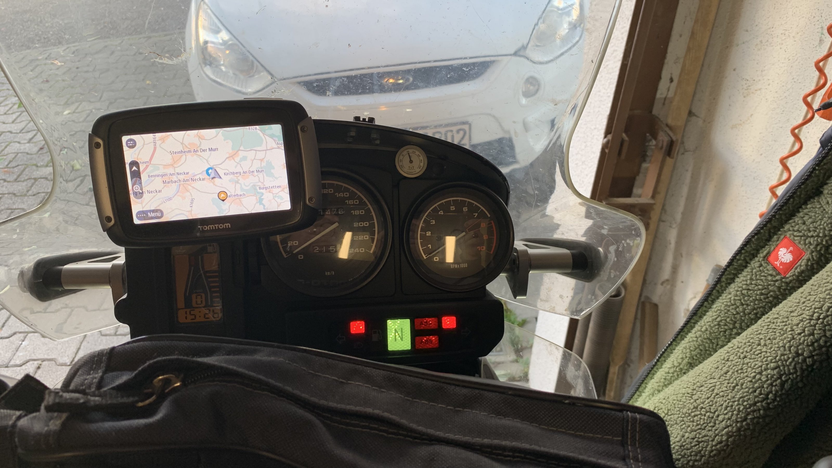

Hi zusammen!
Ich habe eben meine neue Handy-Navihalterung montiert. Für €17 vom Ali. Das Teil ist sehr passgenau und macht einen stabilen Eindruck. Es gibt verschiedene Aufnahmen (u.a. SPconnect etc.) zur Auswahl. Endlich das Handy bzw. Navi direkt im Blickfeld !

Ich hätte nämlich gerne eine direkt am Cockpit, damit ich nicht so weit runter schauen muss bei der Fahrt.
Neben dem "wie?" würde ich die Frage nach dem "wo?" voranstellen.
Einige, scheinbar clevere Halterungen stellen sich im Gebrauch nämlich als suboptimal heraus:
Wer im täglichen Mopedeinsatz ohne Tankrucksack unterwegs ist, den aber im Urlaub draufschnallen will, merkt evtl. zu spät, daß der Navi, so wie er angebracht ist, dann nicht mehr zu sehen ist.
Wer gerne mal abseits vom Asphalt unterwegs ist, braucht Sicht auch möglichst direkt vors Vorderrad, auch im Sitzen. Ein über den Armaturen zu hoch angebrachter Navi verdeckt dann wichtige Bereiche des Geländes.
Da der Navi auch mal während der Fahrt bedient werden will, muß er für die linke Hand gut zugänglich sein, die rechte brauchts zum Fahren.
Ein am Lenker platzierter Navi stößt bei vollem Lenkanschlag evtl. gegen die Frontscheibe.
Es gibt sicher noch weitere Ko-Kriterien für die Anbringung des Navis.
Für mich sollte der Navi idealerweise genau dort sein, wo die Armaturen und Kontrollleuchten eh schon angebracht sind und dort einen Platz zu finden, war nicht ganz einfach.
Von der Stange gab´s niGS, was meinen Ansprüchen genügt hätte, drum hab ich vor Jahren selbst was angefertigt.
Bilder davon werde ich später einstellen.
Bei meiner Lösung wird ein Teil vom Tacho verdeckt. Das ist für mich kein Problem, weil ich eh nie zwischen 40und 110 km/h unterweGS bin 😎. Im Ernst: Dieser Anbringungsort war für meinen kleinen TT-Rider konzipiert. Seit dem Upgrade auf TT-550 entnehme ich die gefahrene Geschwindigkeit eben dem Navi. Ist eh viel genauer.

Schon richtig @elfer-schwob . DIE eine, richtige Position ist schwer zu finden und individuell unterschiedlich. Fährt man z.B. auch mal viel im Stehen (wie ich auf dem TET im September) ist die Lenkermontage viel zu nah am Körper. Ich musste mich häufig erstmal setzen und anhalten, um etwas zu erkennen => nervig. Wichtig ist m.E. auch, ob man das Handy/Navi problemlos (also ohne Werkzeug in kürzester Zeit) nach unten (sitzen) oder nach oben (stehen) schwenken kann.

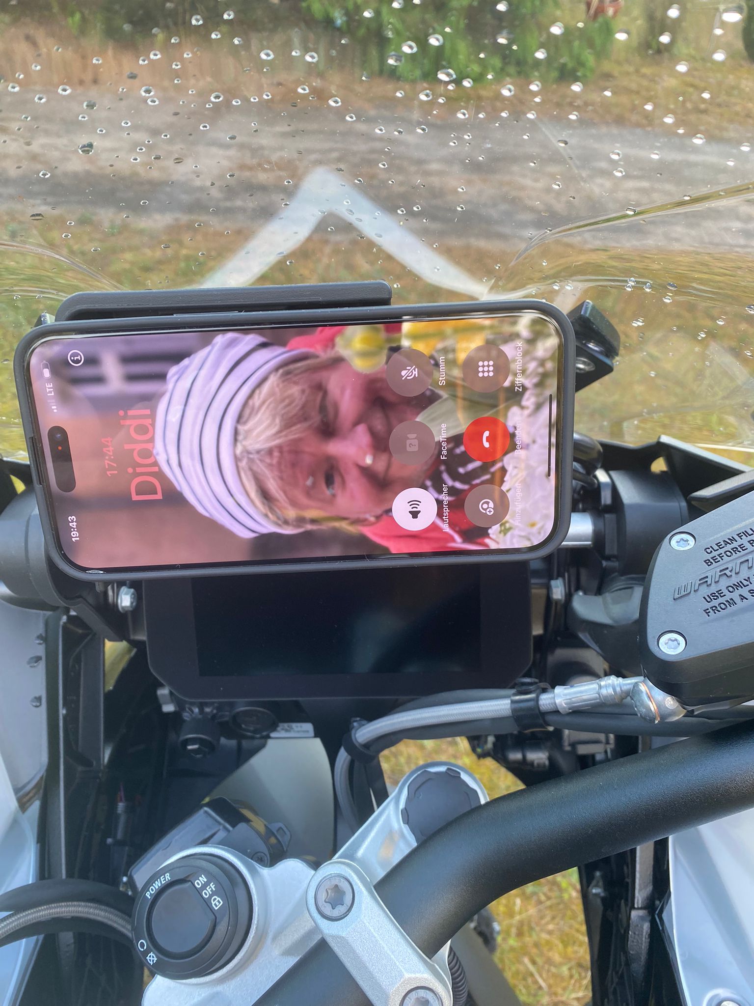

Hier mal meine Idee für das Anbringen des Handy, funktioniert hervorragend.
SP Connect Halter aufgeklebt, Handy drauf und fertig. Die Idee fand mein BMW Verkäufer so gut, dass er sie bei seiner eigenen BMW auch so umgesetzt hat.
Auch als Navi mit BMW APP funktioniert es sehr gut so. Ladekabel passt so auch mit dran.
