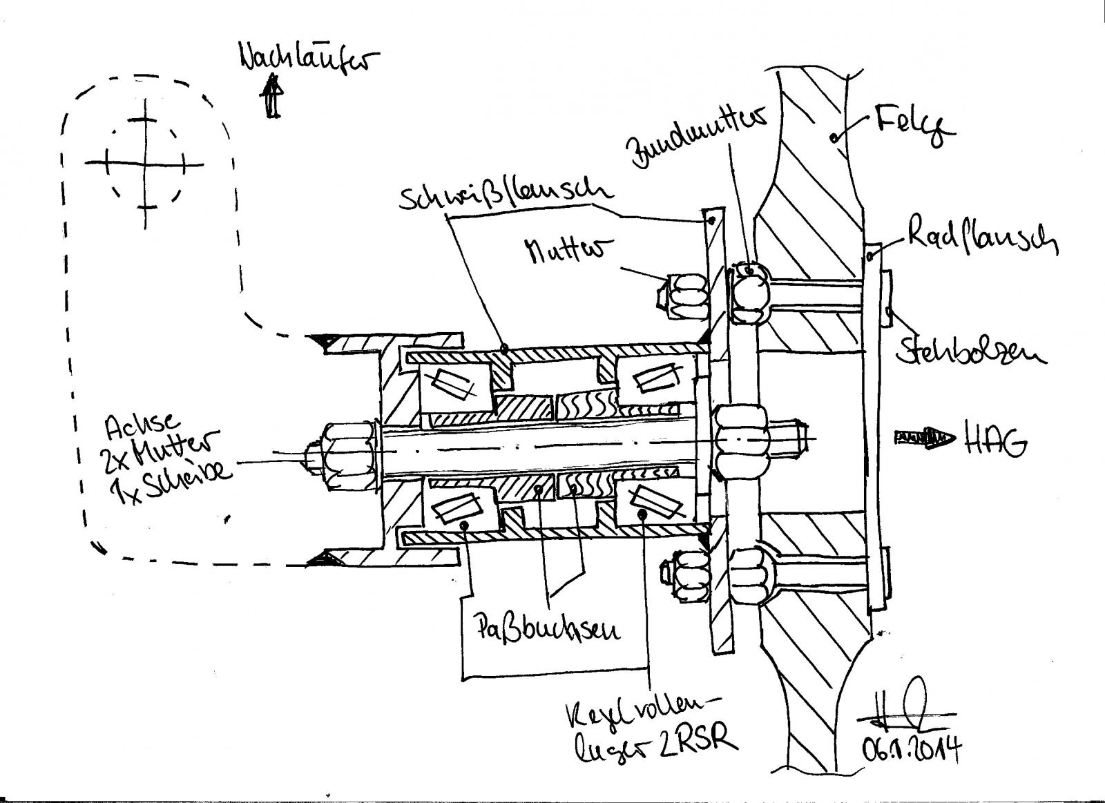

moin,
ja genau so, aber das rad noch hinter den sarg. ich habe gestern nach nachgedacht, und weiss jetzt auch wie man den anschluß tief an den kardan schaft, werds mal skizzieren, lade ich nachher hoch, wenn eine brauchbare skizze bei rauskommt.
gruss, stefan
WFR1200GSRally
WFR1200GSRally
11.07.2012
463
Landkreis Wolfenbüttel
GS 1200
in kurz :
felge ab
stehbolzen rein
bundmuttern ww. distanzbuchsen drauf
schweißflansch mit vormontierter achse, lager etc. drauf
mutter drauf
im nachläuferhaken links ein loch zur einstellung des lagers
lager 2rsr kegelrolle
achse stützt sich auf innenringe der lager, daher kann der nachläufer frei pendeln

grundsätzlich wohl (technisch) machbar,
nur ob das gut ist, wenn die Deichsel jede Fahrbahnunebenheiten 1:1 mitmacht ??
wohl eher nicht
- sehr hohe "Stossbelastung" auf dem Fahrzeug (ist eher ne Drehbewegung um den Nachläuferradmittelpunkt, aber trotzdem sicher belastend)
- Erhöhung der ungefederten Massen am Hinterrad durch den Anbau und die Stützlast, die auf dem Teil lieg (bzw. immer, da die Deichsel ja immer "mitgenommen" werden muß), dadurch schlechterer Fahrkomfort
- bei engen Kehren kann ggf. die Deichsel am Hinterreifen streifen
Positiv:
- ev. kann die Deichsel kürzer ausfallen als bei den anderen Lösungen
was mir nur mal so einfällt
das macht die Deichsel auch, wenn der Arm an der Schwinge montiert ist, so ist das bei den meisten Anbietern gelöst. D.h. das Hinterrad federt ein und gibt diese Bewegung an die Deichsel weiter.

@Larsi
Ich bewerte die Lasten durch den Antrieb auf das HAG als wesentlich höher wie die zusätzlichen Lasten der Achsaufnahme.
@Amper
Sehe ich genauso, den ruhigsten Punkt bildet immernoch das Hinterrad,
alle Anbindungen am federnden Rahmen sind deutlich dynamischer.
Nätürlich ändern sich die ungefederte Masse mit einer Rad-Anbindung, aber
ich will mit so einem Anhänger ja auch unbedingt kurven-kratzen-fahren...
Die zusätzliche Belastung der unfederten Masse liegt auch bei einer Schwingen-Befestigung vor.
Ww. die Befestigung am Heckrahmen, lange Hebelwege und ständige
Bewegung durch die Federung des Rahmens auf dem Dämpfer.
Ist ja auch die Frage, ob 2 Koffer, Gepäckrollen etc. die ungefederten Massen weniger beeinflussen, wenn ich so manche Packbilder hier sehe.
Ich habe aber schon eine bessere Lösung ;-), Zeichnung folgt die Tage.
Stichwort " Momentenabstützung in Hohlachse, Befestigung an HAG Befestigung ".
Gruß, Stefan

@Larsi
bleibt noch die fehlende kühlfläche der hohlwelle des thermisch stark belasteten antriebs mit winziger ölfüllmenge.

@wechselbalg
ich auch nicht, aber warum nicht ?

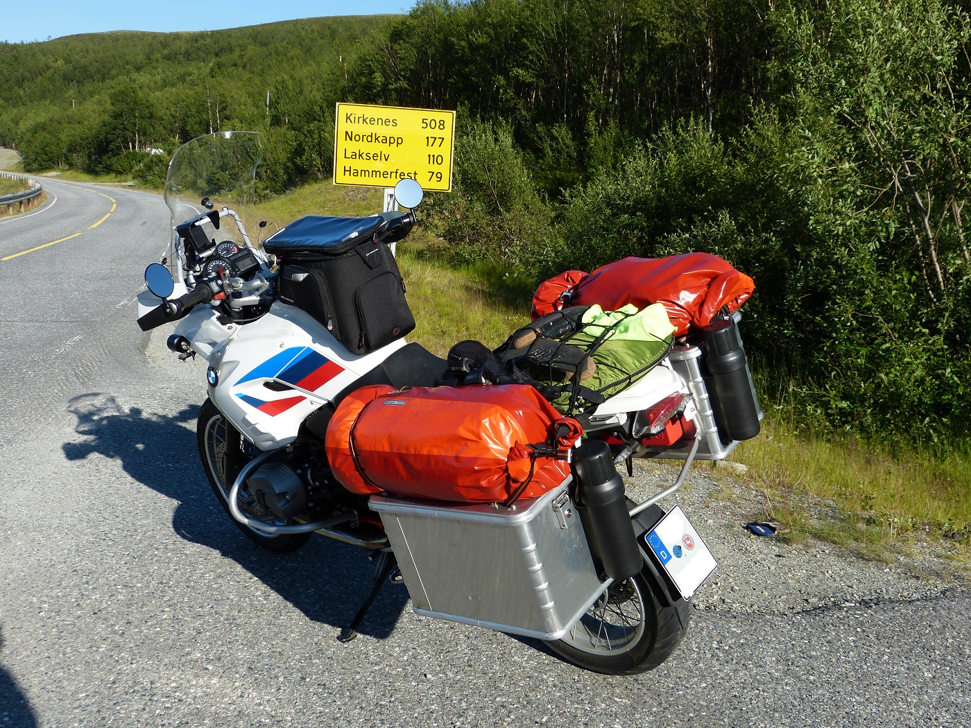

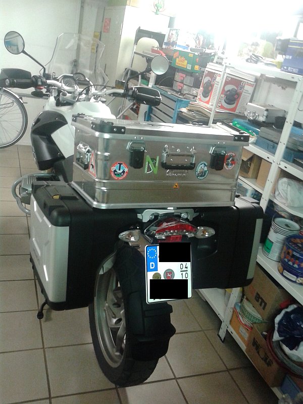

es geht hier nicht darum, wer was braucht, ich fahre auch anders, siehe bild.
es geht darum, was machbar ist.
@larsi
ich bin doch vor der hohlwelle
gruss, stefan

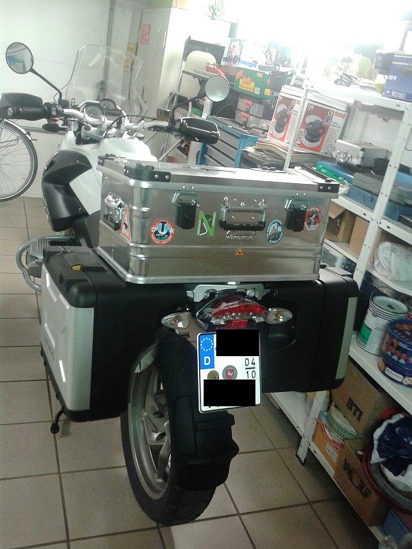

Hi,
is das mit dem Nummernschild standart oder nur für dieses Bild gefakt, hab ich ja noch nie gesehen - sieht eigentlich gut aus ;-)

Box von AluTech-München... (bei ebay für 45€ gefunden):)gs1.jpg

na da passt ja Zelt und Klappstuhl, Tisch etc. rein..
aber der Schwerpunkt :cool:

...ist nich' signifikant höher als mit 'ner dicken Sozia:o:o
