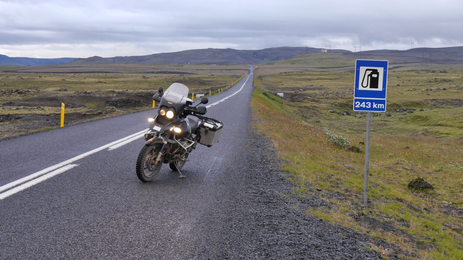

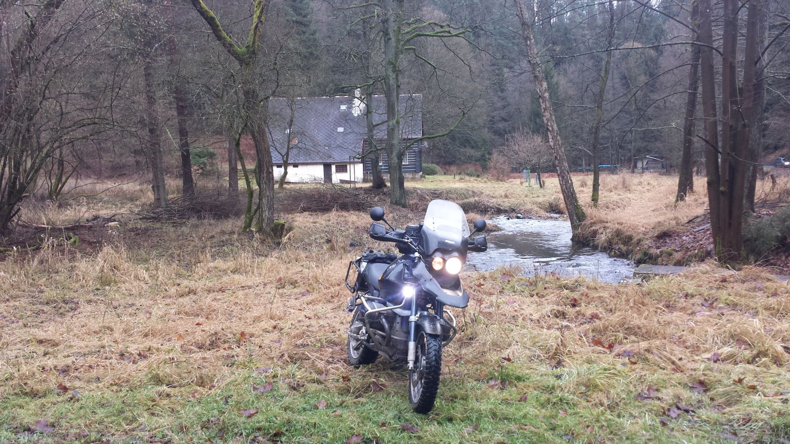

Hi Henry,
ich hatte lange Zeit die Hella FF50 mit der Halterung von Fernblau verbaut. War ganz ok das Licht; deutlich bessere Ausleuchtung als ohne Zusatzscheinwerfer.
Vor einem Jahr habe ich die originalen LED Zusatzscheinwerfer der 12er GS günstig gebraucht geschossen.
Was soll ich sagen : Es wurde Licht :idee:

Hm, schade. Aber so Vergleichsbilder müsste man in dunkler Nacht machen. Auf deinen bildern kommt es nicht so richtig raus. Die LED Scheinwerfer müsste ich doch ganz simpel gegen die vorhandenen Zusatzscheinwerfer tauschen können. . .
Hi Stephan,
als direkter Vergleich waren die Bilder auch nicht gedacht. Eher als "erster Eindruck". Die Bilder sind nichtmal mit derselben Kamera (geschweige denn mit gleicher Belichtungszeit, Blende etc) aufgenommen worden und dazu noch in unterschiedlicher Umgebung zu unterschiedlichen Tageszeiten. Für einen direkten Vergleich sollte man wohl auch eher den ausgeleuchteten Bereich vor den Scheinwerfern ablichten und nicht das Mopped mit den angeschalteten Scheinwerfern; zumindest wenn es darum geht, selber besser sehen zu können.
Dazu wäre hilfreich zu wissen, welche Zusatzscheinwerfer bei Dir vorhanden sind.
einmal TT, einmal irgendwelche anderen
An die vorhandene Fernblau Halterung der FF50 haben die BMW LEDs nicht gepasst. Daher habe ich mir mit nem Edelstahlror und einer Gewindestange selbst eine Halterung gebaut.
