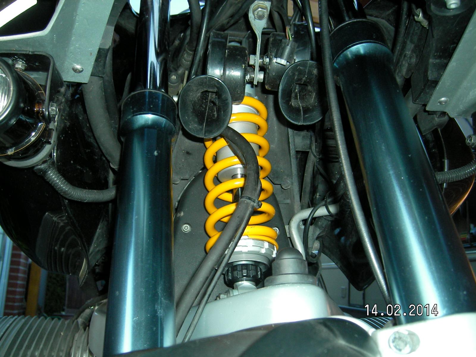

Moin Stefan,
joup das geht. Ich musste auch diese lächerliche original Piepse sofort rauswerfen. Ist ja peinlich. geradezu unwürdig.
Da kriegt man ja glatt ein A.D.A.S. !
2 Fiamma Hörner sind an der Stelle untergebracht und sorgen im Bedarfsfall für Aufmerksamkeit und große Augen.
Ich habe allerdings kein Vertrauen in die ebenfalls lächerliche Verdrahtung mit etwa 0,5mm² Klingeldraht gehabt und eine Relaisschaltung mit 1,5 mm² Leitungen verlegt.
Die meisten GS - Hupentuner:sabbber: haben mit der normal Verdrahtung aber keine Probleme. Geht wohl auch. Man hupt eher nur kurz mal.
Das dünne orginal Halteblech ist mir zu flatterig für 2 Hörner gewesen. Meins sieht so aus und ist gedoppelt:
Ist etwas eng dort und fast wie stricken durch den Briefkastenschlitz, aber es geht.
Gutes Gelingen,
Matthias

Hi Matthias,
sieht super aus :goodjob:
So ähnlich hab ichs mir inzwischen auch ausgedacht, hochkant nebeneinander - und die Musik schön nach vorne :dance:
Gruß Stefan
