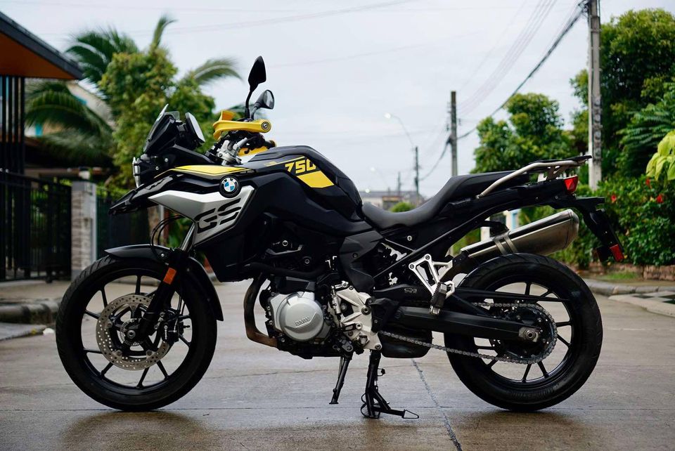

Hallo Zusammen
Ich habe eine 2021er F750GS gekauft. Wo sehe ich, ob die schon tiefergelegt ist? Hat die eventuell einen anderes Federbein verbaut?
Wie kann ich das feststellen.

Über die FIN findest du Informationen zu deiner Ausstattung.
dann musst du die fahrzeug Höhe, bzw die bodenfreiheit messen.
das sollte am schnellsten gehen.

WB10B3801MYC47535
Das ist die Nummer, komme aber nicht weiter:cry:

Whau, danke Vielmals!! Jetzt Weiss ich, dass ich die Maschine nochmals ohne Probleme um 20mm tieferlegen kann. das werde ich wohl mit einem Kit von Wilbers machen.
Von Wilbers gehen sogar 30mm, habe ich auch gemacht.

642 und natürlich auch passende Gabelfedern. Seitenständer kürzen nicht vergessen.

Wenn das Motorrad tiefergelegt ist, dann müssen die Gabelstandrohre weiter nach oben durchgesteckt werden, damit die Fahrzeuggeometrie noch passt. Das sieht man. Normalerweise ist der Abschluss bündig.
Wenn eine Umlenkung zur Tieferlegung eingebaut ist, dann steht auf dieser üblicherweise eine Nummer, falls sie aus einem europäischen Land stammt.
Ich würde immer eine Umlenkung und ein normales Federbein von Wilbers einbauen, niemals ein Wilbers mit Tieferlegung. Das lässt sich nicht so einfach rückgängig machen.

Danke für Dein Input, doch da bin ich anderer Meinung, ich habe eine Kawa 650 tiefergelegt mit Umlenkung, und auch die Standrohre weiter durchgeschoben. Das Fahrverhalten war überhaupt nicht gut, uns ist es vorgekommen, wie wenn alles ein wenig Verzögert wird.
Dann habe ich alles wieder aufs Original zurückgebaut, da hat man den Unterschied auch bemerkt.
Danach habe ich dann ein kürzeres Federbein und andere Gabelfedern ein gebaut.
Dann war gut, kein Unterschied zum Original.
Wilbers habe ich jetzt bestellt, kürzeres Federbein inkl. mit den Gabelfedern. Zudem liefert BMW ja die Tiefergelegten auch mit einem kürzeren Federbein aus, und nicht mit einer Umlenkung.
Mein Vorteil ist, dass ich alles selber machen kann, ich brauche keine Werkstatt, die habe ich selber :smile:
