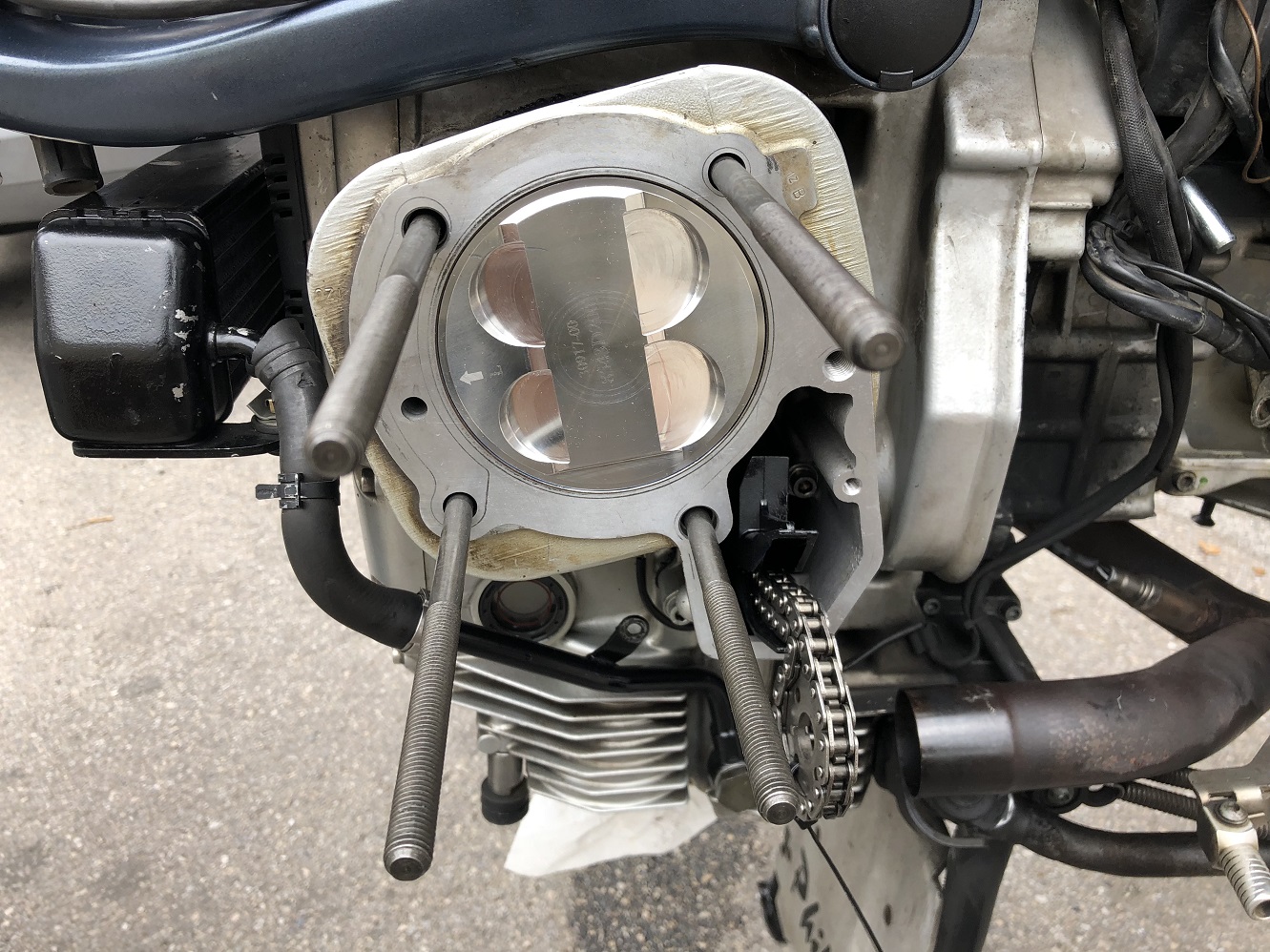

Hallo zusammen!
Vielleicht erinnert sich noch jemand: ich habe heuer im April den Motor meiner GS bei Vollast auf der Autobahn in die ewigen Jagdgründe befördert: Kolbenreiber.
Jetzt endlich bin ich dazugekommen den Motor wieder zusammenzubauen und hab gleich (dank teileklaus) Wössner HC Kolben verbaut.
Für all jene, die das nicht so oft machen (bei mir war es das erste Mal) hier ein paar hoffentlich hilfreiche Hinweise: Geduld beim Einsetzen der Sicherungsringe der Kolbenbolzen! Das geht extrem streng: ein Ende in die Nut setzen und spiralförmig den Ring mit Spitzzange "eindrehen" und dabei keinenfalls Druck auf das Pleuel ausüben. Das schreibt sich nicht mal leicht, in der Praxis ist das noch schwieriger (vor allem für ungeübte wie mich). Nachdem ich das Anfangs mit "Zusammenquetschen" mit einer Zange versucht habe, sind mir die Ringe immer lustig in der Gegend herumgesprungen. Sicherheitshalber habe ich das Kurbelgehäuse abgedeckt, aber ein Ring hat dann doch den Weg über den kleinen Spalt bei der Steuerkette den Weg ins innere des Motors gefunden. Habe ich auch mit Magnetheber nicht bergen können. Liegt jetzt wohl dauerhaft im Ölsumpf…
Der Ölabstreifring der Wössnerkolben ist auch sehr filigran und möchte mit Vorsicht behandelt werden. Da ist eine 2. Person praktisch: man drückt zu erst einen Kolbenring nach dem anderen zusammen und gleichzeitig schiebt eine 2. person den Zylinder behutsam auf. Der Rest ist im Rep.-Handbuch gut beschrieben.
Fazit: die GS schnurrt wieder wie ein Kätzchen! Hat beim Starten nicht mal blau geraucht.
Jetzt wird sie erst mal eingefahren. :cool:

....aber ein Ring hat dann doch den Weg über den kleinen Spalt bei der Steuerkette den Weg ins innere des Motors gefunden. Habe ich auch mit Magnetheber nicht bergen können. Liegt jetzt wohl dauerhaft im Ölsumpf…
Könnte mir vorstellen, daß du dir damit eine Zeitbombe gebastelt hast.......
möglich, aber den Motor deswegen raus und die beiden Hälften auseinanderschrauben ist definitv keine Option :wink:

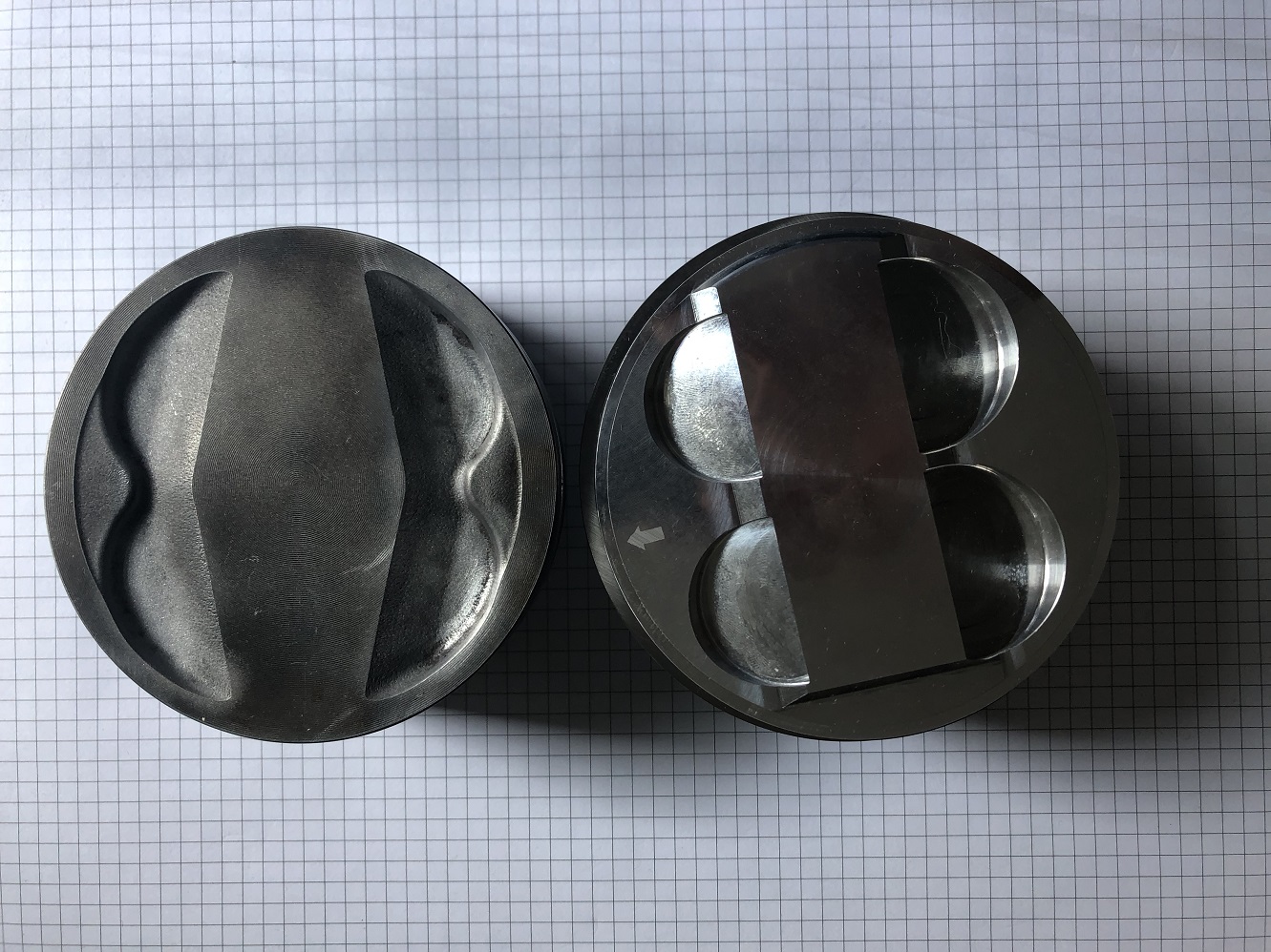

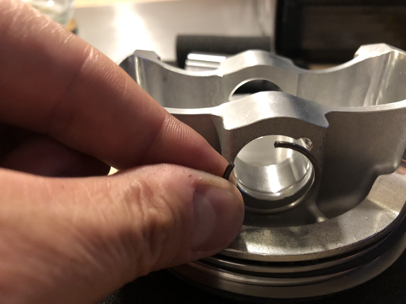

ich werde berichten, anbei noch ein paar Bilder, bei dem einen sieht man, dass die Wössner entsprechend der Zylinderneigung gefertigt sind (im Gegensatz zum Original).IMG_0531.jpgIMG_0311.JPGIMG_0361.JPG

hat Deine Ölablassschraube einen Magneten? Dann fängt sich der Ring vielleicht daran, sollte kein Magnet dran sein wäre das eine Option, beim nächsten Ölwechsel die Ablassschraube zu tauschen.

Ja, hat einen. Wahrscheinlich genau für diesen Fall, weil sonst sind im Motor vergleichsweise wenig magnetische Teile verbaut :D

Augrund der Bauart dürfte ein Sicherungsring keine Chance haben bis zur Ölablassschraube zu kommen. Und selbst wenn, dann bekäme man ihn da keinesfalls durch.
Seegerringe (DIN 472) wären einfacher und auch nicht schwerer . . .
Als Kolbenringspannband taugt zur Not das Blech einer Bierdose (ich nehme Lehrenband) und ein Schlauchbinder oder lange Kabelbinder.

update nach 1000km: das erfreuliche zuerst: Ölverbrauch: absolut 0. das ist vermutlich den sauber gehöhnten Zylindern und einem glücklicherweise exakten Einbau geschuldet. Ich hatte diesmal bis zur Max-Marke gefüllt (das mache ich normalerweise nicht) und da war der Ölstand nach 100km auch noch (Luftfilterkasten leer). Spritverbrauch liegt bei 6 Liter (war vorher auch schon so) ist wahrscheinlich mein Fahrstil. Wobei ich beim Einfahren eigentlich kaum über 4000 gedreht habe.
Jetzt die Überraschung: gegen Ende der 1000km habe ich schon etwas mehr am Gashahn gedreht (vor allem auf der Autobahn) und habe ganz deutlich Beschleunigungsklingel wahrgenommen. Also Verdichtung geprüft: beide Seite 15 !!! (da hat mich dann das Klingeln wieder nicht so überrascht). Ich weiß nicht wie genau die Uhr tatsächlich ist, wichtig ist lediglich, dass beide Seiten gleich sind und der Wert deutlich über 10 liegt. Möglicherweise hat sich durch das gemütliche Einfahren Ölkohle gebildet und so die Verdichtung erhöht. Ich weiß nicht über welchen Zeitraum so etwas normalerweise passiert. Ich glaube aber nicht, das die HC Kolben von Haus aus bis 15 verdichten.
Fazit: ich habe die Zündung (Hallgeberplatte bzw. Zündschranken) auf spät gestellt (also im Uhrzeigersinn gedreht). Zuerst 1mm, Probe gefahren, das war zu wenig, dann noch einmal 1mm und jetzt passt es. Anmerkung: die Zündung war vorher mittels Messgerät korrekt eingestellt (weil ich vor kurzem erst den Hallgeber tauschen musste). Wer wissen will, wie das korrekt funktioniert, liest bei powerboxer nach!
Schlussbemerkung: ich fahre 98 bzw. 100 Oktan. Am schlecht Sprit wäre es nicht gelegen.
Abschlussfahrt war schon recht vielversprechend: Laufruhe, Druck aus dem Keller, klingelt nicht mehr.
Auf den Prüfstand sollte sie jetzt eigentlich, um wirklich Objekte Aussagen treffen zu können, aber da weiß ich nicht wann ich da dazukomme.
Ob bei Deinen bisherigen Maßnahmen die Wössnerkolben aber so viel Unterschied bringen zu bisher, bin ich mir nicht ganz sicher.
