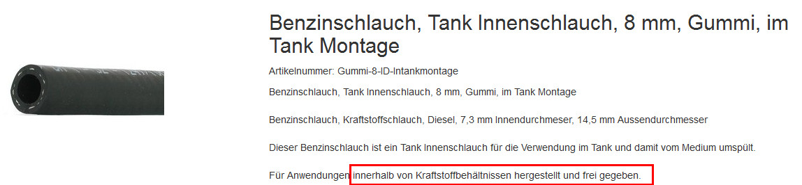

Was ich brauche ist ein Schlauch, der auch aussen Benzin fest ist, weil eben in der 1150-er Schlauchstücke innerhalb des Tankes verbaut werden. Darum fallen die meisten "Modelle" raus, wie z.B. dieser hier:
Ich habe jetzt hier eine Variante gefunden die das genau erfüllt:
https://www.pumpen-peters.de/produc...chlauch,-8-mm,-Gummi,-im-Tank-Montage/3/1502/

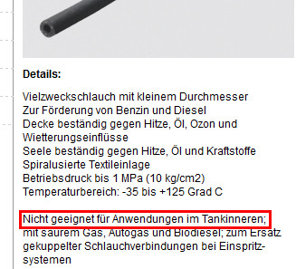

Kann ich Dich mal was fragen.. ich habe im Tankinnern für die Belüftung und Entwässerung den Benzinschlauch von Gates Typ 3225 verbaut..Nach einer Sichtprüfung sehen die Leitungen ( nach ca. 1 Jahr Betriebszeit ) absolut in Takt aus..
Der Hersteller gibt aber als Verwendungszweck an: "zur Benzinförderung" und nicht im Tank inneren!
Würdest Du den drinnlassen? Ich denke die Herstellerangabe "nicht im Tankinneren verwenden" bezieht sich auf die Verwendung als Druckschlauch in einer "sauren" Umgebung.
Liege ich da falsch?

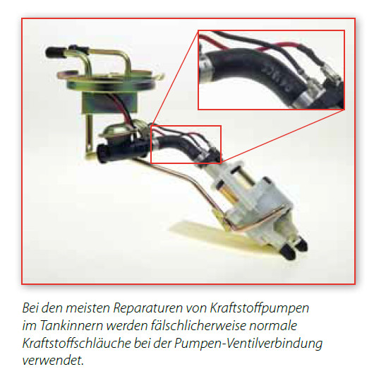

Hallo Gerd
Es gibt offenbar sehr wohl "geschichtete" Schläuche. Ich wage sogar zu behaupten das dies die Mehrzahl der Schläuche ist, weil NBR sicher teuerer ist als irgendeine Gummimischung.
Gemäss Gates PDF sollte im Tankinnern nur solcher spez. Schlauch zur Anwendung kommen.
Siehe Linke hier : https://www.google.co.uk/url?sa=t&r...ZUYwjjIwoLIBqCmL_GUtNA&bvm=bv.107406026,d.d2s
Oder hier der Auszug davon:
Klar, Gates möchte den teuren Schlauch verkaufen aber wenn ich das nur alle 13 Jahre machen muss stört mich das nicht.

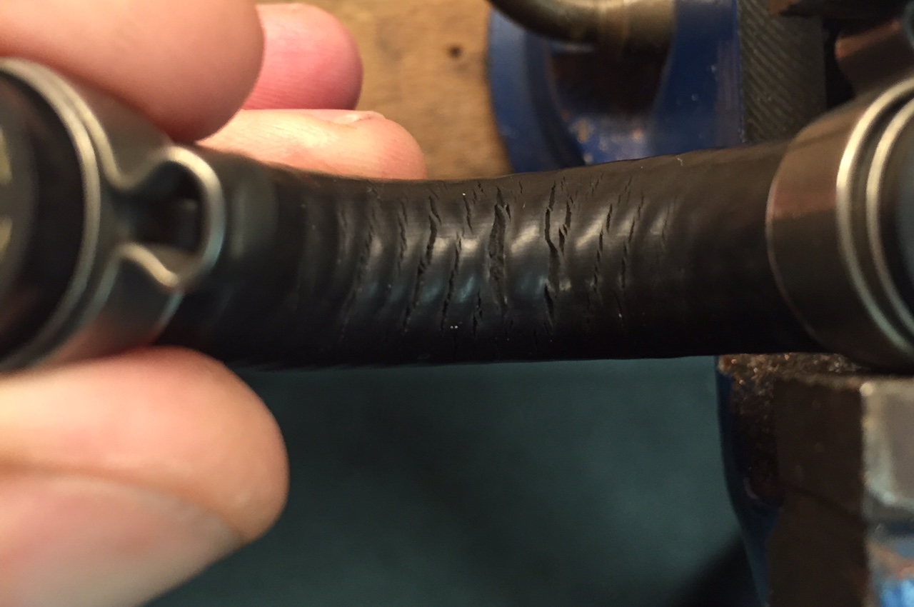

Übrigens: Mein "Bogen" im 1150-er Tank ist durchaus rissig geworden wie das unten stehende Bild zeigt und diesen muss man zu Apothekerpreisen bei BMW beziehen (+/- 30 Euro)

Eingangs wolltest Du Geld sparen und nicht bei BMW kaufen, wo sind die guten Vorsätze hin?

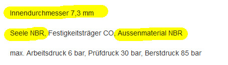

ich sehe da keinen mit 7mm, bei Gates auch nicht.

Ok, die 0.3mm habe ich unterschlagen aber die werden nicht das Problem sein. Es gibt nämlich weit und breit keinen 7mm Schlauch für Tankinnere Anwendung. Ich bekommen am Sa den Pumpenteller von TT zurück (41L Tank), dann kann ich berichten wie gut der Schlauch gepasst hat.
Übrigens steht hier explizit geschrieben Innen- und Aussen Material (beides mal NBR).

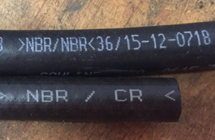

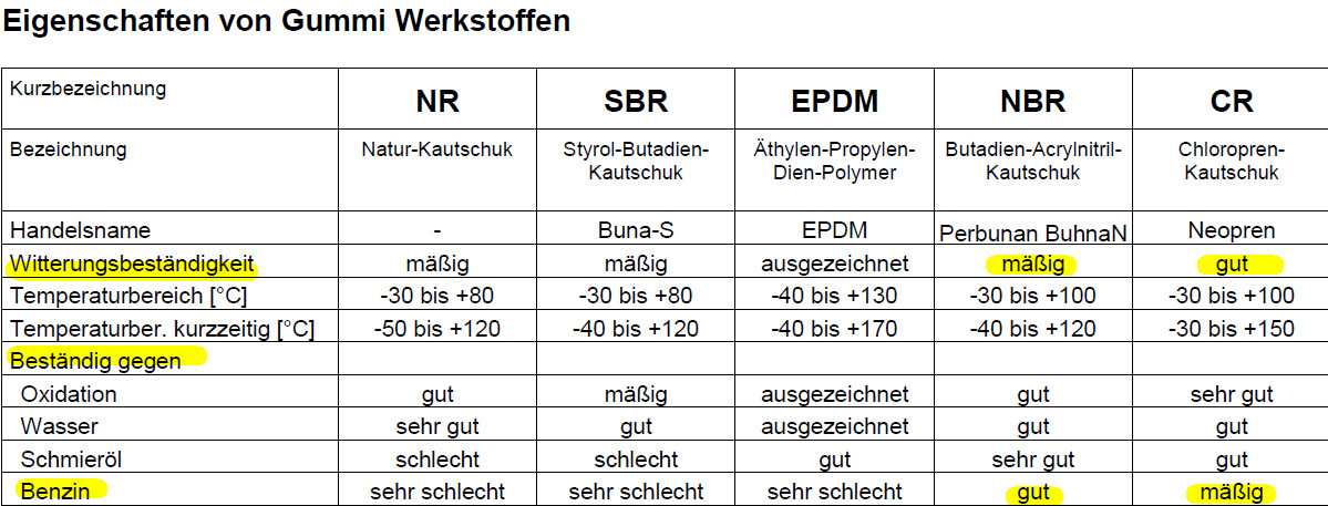

Hallo Zusammen
So, der Tank ist montiert und ich habe nun den "speziellen" Schlauch für die Tank innere Anwendung genommen.
Es gibt tatsächlich Unterschiede in den Schlauchqualitäten.
Der obere ist der für die Tank innere Verlegung, der untere "nur" für die äusser Anwendung. Achtet auf die Bezeichnung NBR/NBR oder eben NBR/CR.
Dieses PDF beschreibt die verschiedenen Materialien
https://www.google.ch/url?sa=t&rct=...sg=AFQjCNHd9C1arj6FFXZS-ZhK7dbeW6wclg&cad=rja
Also dürfte NBR schon das geeignetere Material für die Anwendung im Tankinnern sein.
Im weiter oben aufgeführten Link habe ich die Ware innert 1 Tag bekommen und der Meter NBR/NBR kostet nur 8.90
Ich hab' jetzt auf jeden Fall die nächsten 80'000km wieder Ruhe (sofern die Pumpe nicht vorher den Geist aufgibt).
Gruss, Stefan

Hi
Der eine ist "gut" beständig gegen Benzin der andere "mässig". So weit OK. Doch was hat das mit innen und aussen zu tun?
Sein Material ist entweder "gut" oder "mässig" beständig. Ist es nicht egal ob er defekt wird weil er von innen von durchfliessendem Benzin angelöst und "ausgeschwemmt" oder von aussen aufgelöst wird?
gerd

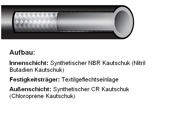

Hallo gerd
Ich denke (bin mir mittlerweilen sicher) die Schläuche sind "geschichtet" sprich die innere Schicht/ Material ist anders als die äussere.
Guck Dir mal diese Grafik an (von http://www.technoprofil.de/)
Gruss, Stefan

Hi
OK, das ist offenbar tatsächlich ein Schichtaufbau.
