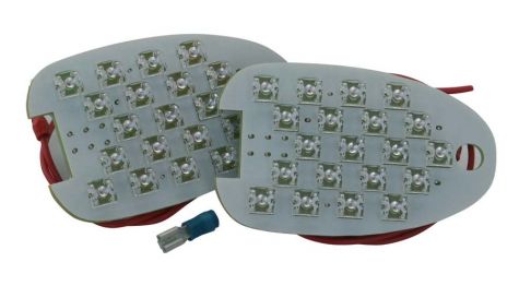

Weiß jemand woher diese Blinkereinsätze kommen, denn bei Wunderlich und Co. kosten diese zu viel!

Hallo Zusammen,
meine Einsätze hab ich selbst gebaut.
Platine zurechtschneiden und die Bestückungsseite silber lackieren.
LEDs einsetzen (bei meinen reichte es, immer 7 in Reihe zu schalten; 21 Stück pro Blinker, wenn ich mich recht erinnere)
und zum Schluß den Vorwiderstand nicht vergessen.
Hat für 4 Blinker ca. 30 Euro gekostet.
Wichtig: Es sind noch Klammern anzufertigen, da die originalen Reflektoreinsätze den Blinker auf dem Anstandshalter zum Motorrad fixieren.
Die Maße kann man am Reflektor abnehmen.
Funzt prima, sind heller als die Originalen und rappeln nicht kaput.
