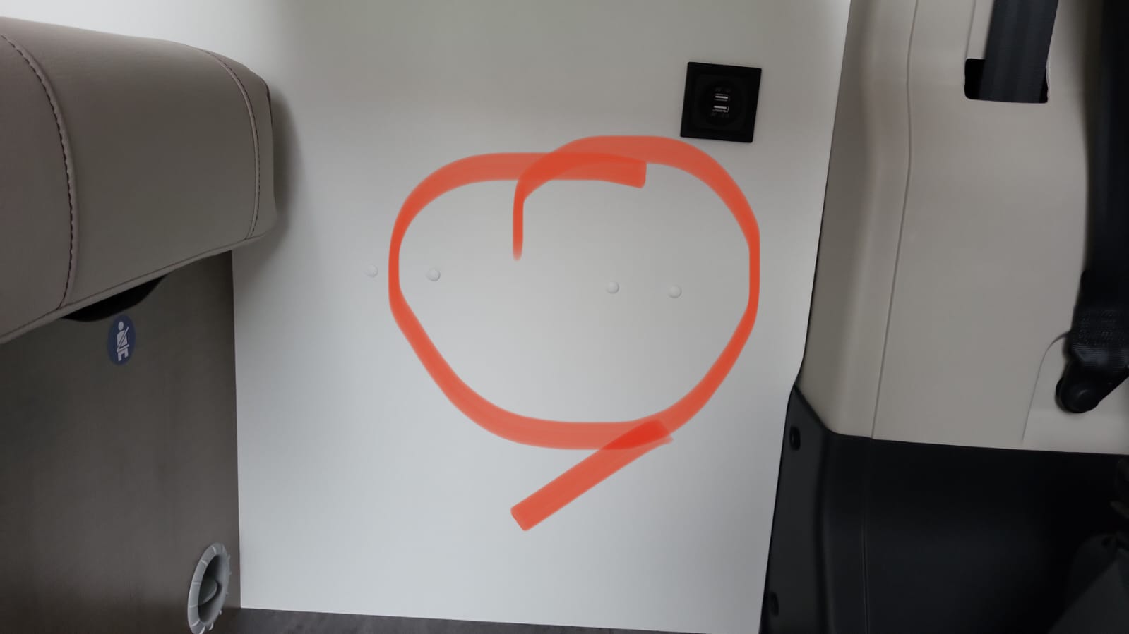

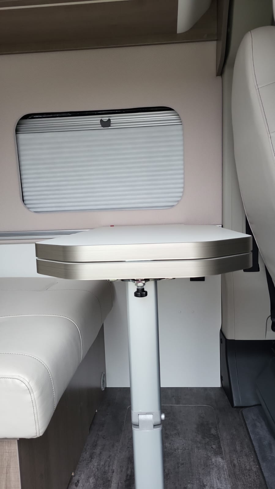

Cool, so ein Selberausbau. Bei mir ist es allerdings so, dass ich ein fertig augsgebautes WoMo kaufe. Hersteller ist Mooveo. Ich gehe mal davon aus, dass das angegebene Gewicht im Fahrzeugschein sich inkl. des Ausbaus beschreibt. Denn im Fhz.-Schein steht auch Mooveo als Hersteller drin.
Ich werde aber auf jeden Fall den Tip mit dem Wiegen beherzigen!
Bzgl des Bettumbau geht es um folgendes. Dem von uns avisierten Fahrzeug fehlt die Option aus dem Essbereich ein drittes Bett zu machen. Hier wird bei vorhandener Option der Tisch abgesenkt und in einer unterern Führungsschiene aufgehängt. Die fehlt bei uns. Jetzt suche ich eine Quelle für diese Schiene. Unser Wagen hat scheinbar bereits entsprechende Bohrungen.
Hat da jemand eine Idee? Habe bereits die WoMo Werkstatt in Weilheim/Teck angeschrieben, aber noch keine Antwort...

Hi,
ich hab auch fertig gekauft (Knaus Boxstar), denn selber bauen wäre besser, aber ich wollte ja das Teil auch nutzen und da bin ich zu sehr Perfektionist……das würde nie fertig werden.
Wir haben 450kg. Zuladung lt. Schein, da geht aber das Sonderzubehör noch weg, als Markise, breitere Trittstufe etc. Mit Anhänger (2xK25) und zwei E-MTB‘s in der Heckgarage sind wir bei 3,6t. In Deutschland mit 5% Toleranz geht das.
Nicht vergessen, die Insassen zählen auch zum Gewicht, Du kannst beim Wiegen nicht aussteigen.
Die Schiene bekommst Du vermutlich bei den üblichen Verdächtigen, denn das ist alles Standard. Welche Du brauchst weiß ich nicht aber meine gibts bei Reimo, beim Camping Wagner oder bei Berger. Ne gute Adresse ist auch Obelink.
schau mal hier bei Reimo
Tischhalterung, Tischgleitschiene
oder eben beim Wagner……der u.a.Reimo vertreibt
Tischgleitschiene mit Mittelanschlag und Feststellhebel bei Camping Wagner Campingzubehör

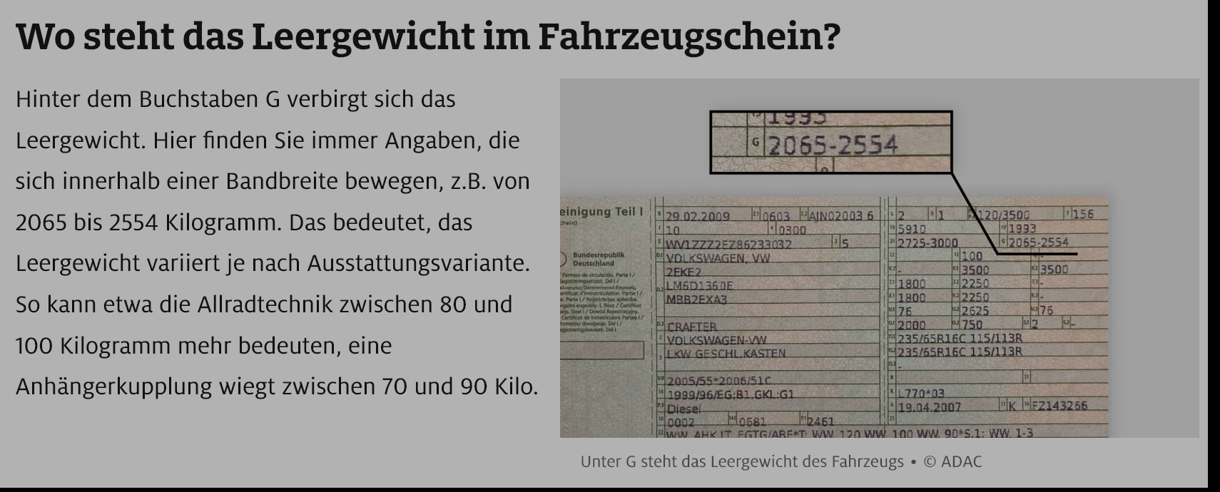

Finde manche Umbauten als Tischler lachhaft, in dem man sich 13mm Nut und Feder Bretter an die Decke schraubt
...und ich dachte schon ich bin alleine mit der Phobie - wenn man die ganzen Campervan Inflatulenzer mit ihren geflämmten Jadhütten auf Rädern im Netz und TV so sieht, kann ich immer nur mit dem Kopf schütteln :bounce:
Da gibt es oft einen Eintrag - Leergewicht von...bis je nach Ausstattung
Moped auf den Heckträger ist - je nach Abstand zur HA und VA ziemlich tricky bzgl Achslasten
Du kannst nicht einfach das Gewicht der Last hinten aufaddieren, da sich die VA entlastet.
Je länger der Bock hinten, desto übler - auch das entlasten der VA macht Probleme.
Moped ins Gefährt oder Anhänger, oder richtig fettes Basisfahrzeug.
