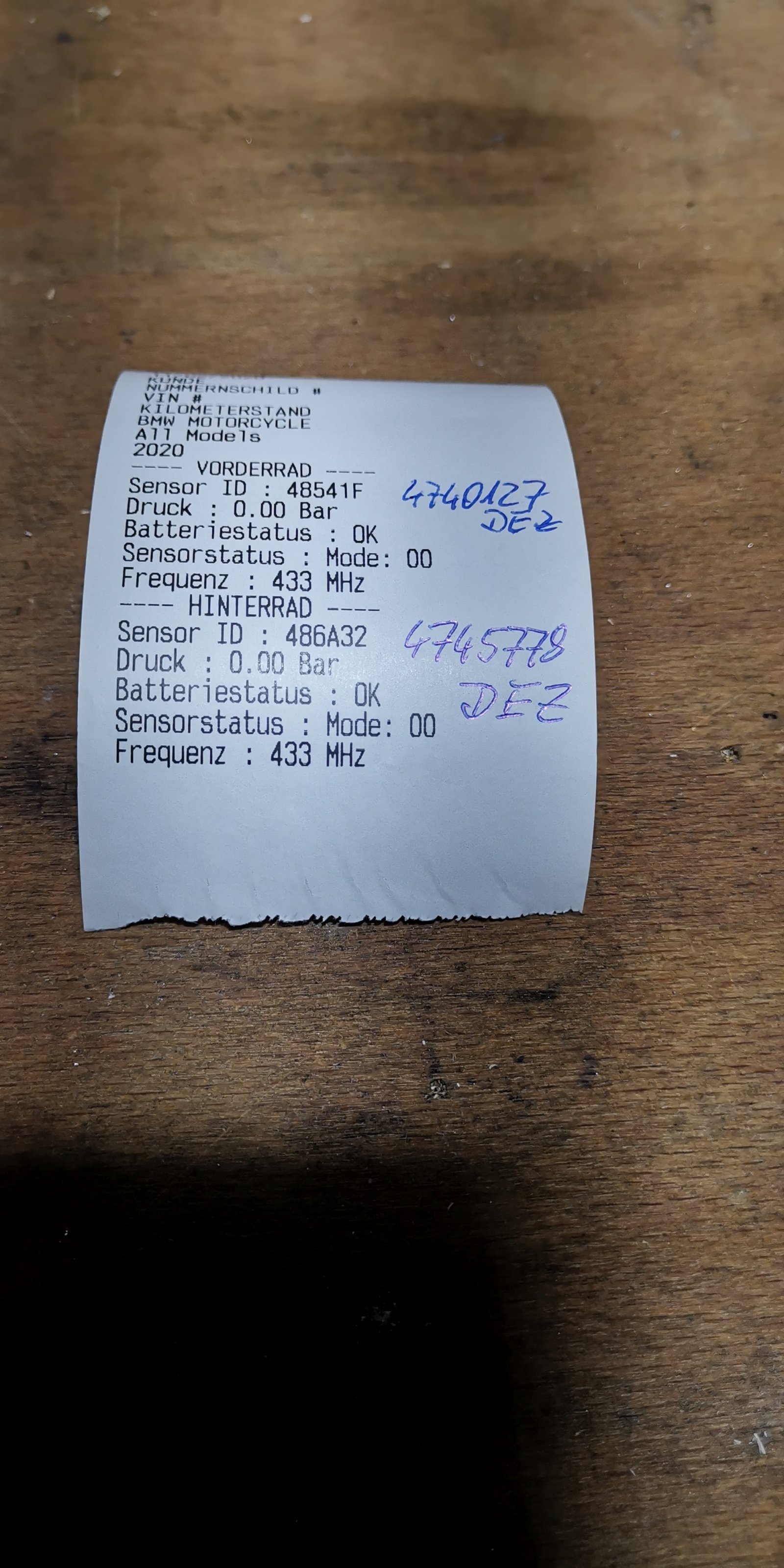

Mal ne blöde Frage dazu.
Welche Nummer auf dem Schradersensor ist denn die, die man manuell angeben muss, um sie wieder anzulernen.
(Siehe Foto oben von Andi#87)
P210
P210
12.03.2022
235
Rhäzüns
R 1250 GS 2022
Es sind jeweils 7-stellige Zahlen. Ich bin mir aber nicht sicher, ob es eine aufgedruckte Zahl ist. Ich lerne sie automatisch auf der 1250er an und lese sie dann mit dem Motoscan aus. So kann ich diese Räder dann auch auf einer 1200er GS oder auch R wieder anlernen.
LG
Markus

Normalerweise sieht man im Motoscan anhand des Druckes, welcher Sensor für was ist.
Motoscan gibt auch den Hex code raus, den man (bei meiner Lieferung) übersetzt mit dabei bekam
