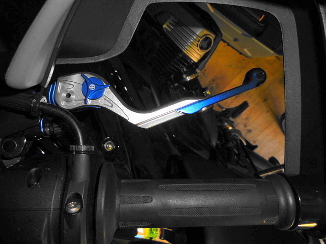

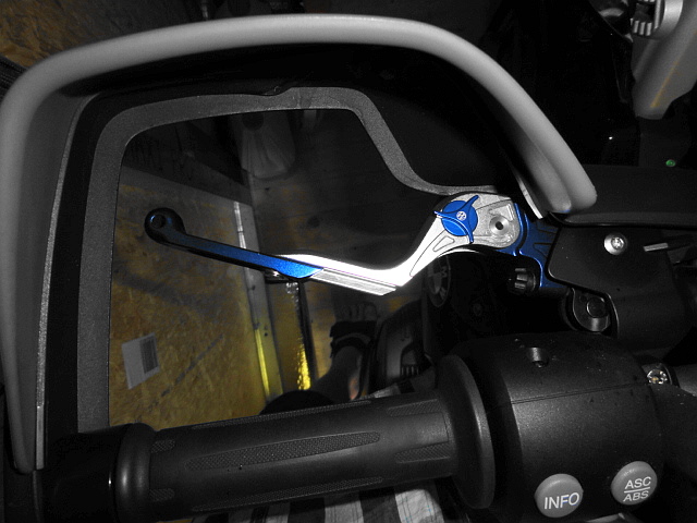

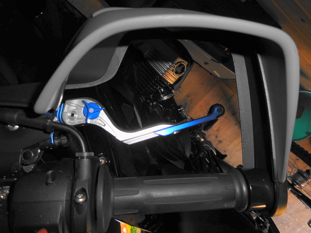

...das Warten hat ein Ende:D, hier einmal ein Bild von re. + li.
Die rechte Seite zeigt einmal die min. und die max. Einstellung/Entfernung zum Griff!

Top! Einfach Top! :)
Danke dir!
Musstest Du zur Montage irgendwas abbauen?

....ja die kleine Befestigungsschraube vom Handschutz muss entfernt werden. Der kompl. Wechsel hat bei mir ca.25 min. gedauert.
