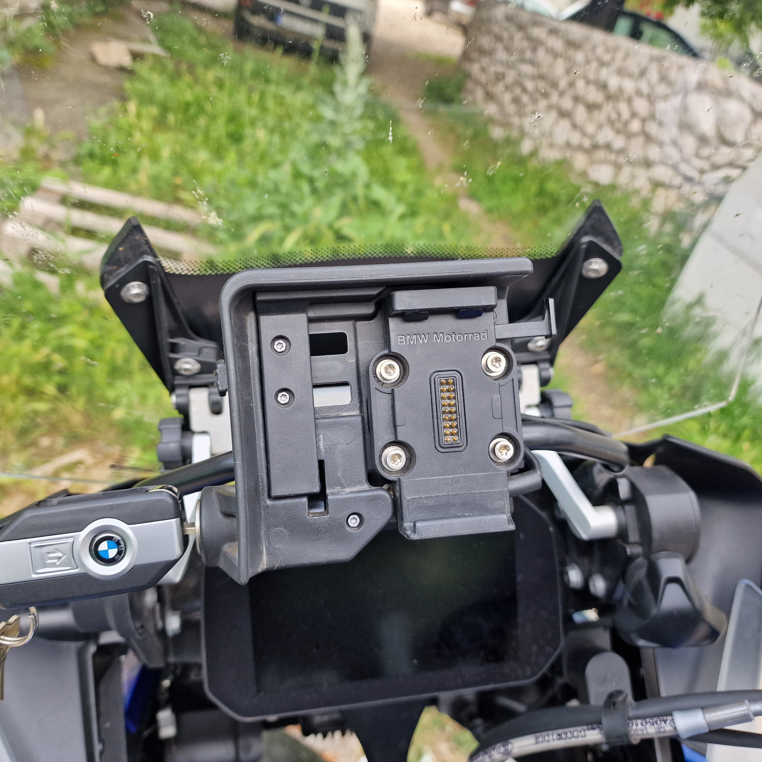

Du musst den WunderlinQ in die Halterung des Navigators einclippen. Nur so bekommt er auch Strom und nur so kann er die Daten auslesen.
Ich habe einen Teil der Halterung entfernt und nur den Mittelteil (das Teil mit dem Kabel) mitsamt des WunderlinQ im Schnabel meiner GS untergebracht.
Ob das werksseitige Kabel lang genug ist, um es unter die Sitzbank zu verlegen und ob du es wegen der Größe überhaupt dorthin verlegen kannst, müsstest du ausprobieren.

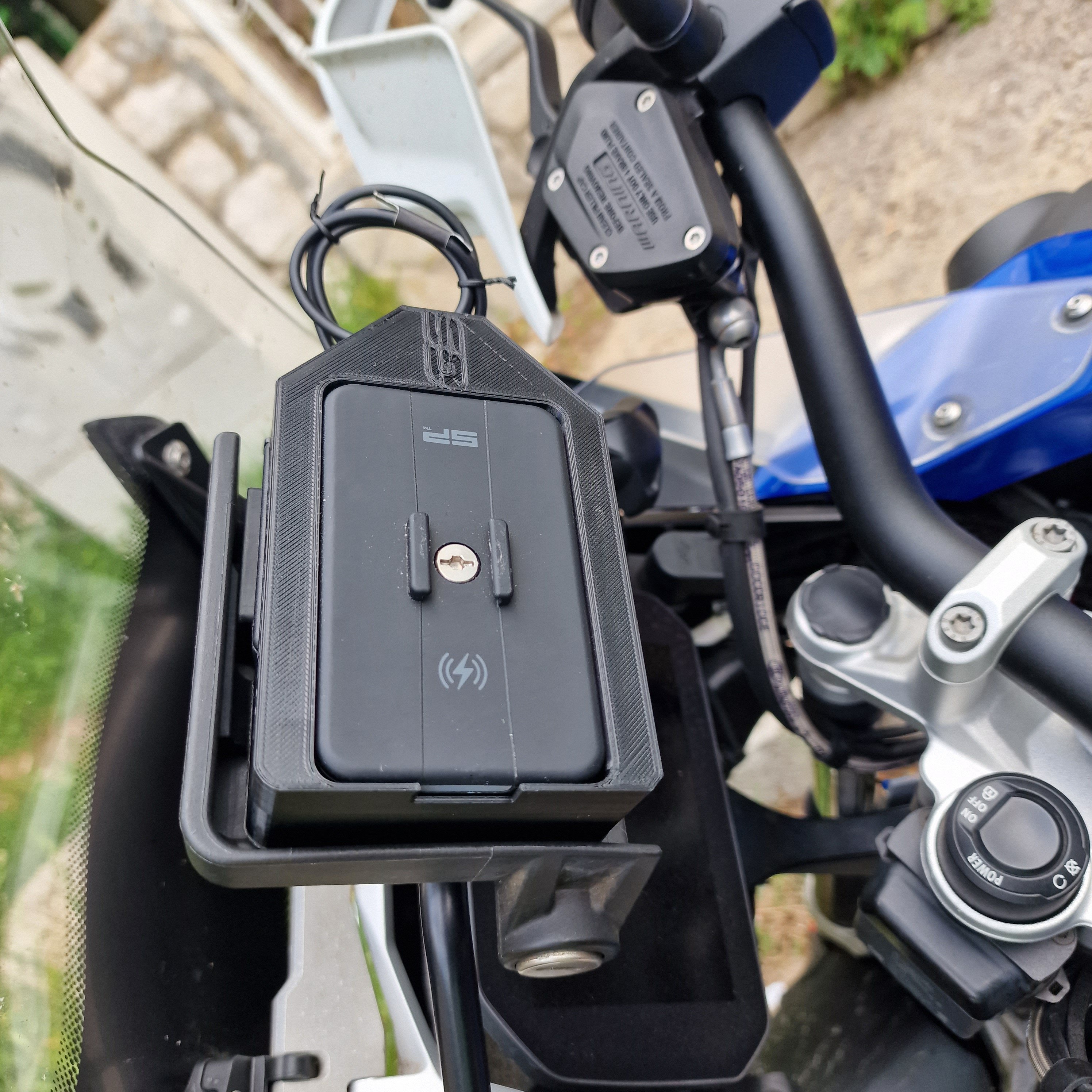

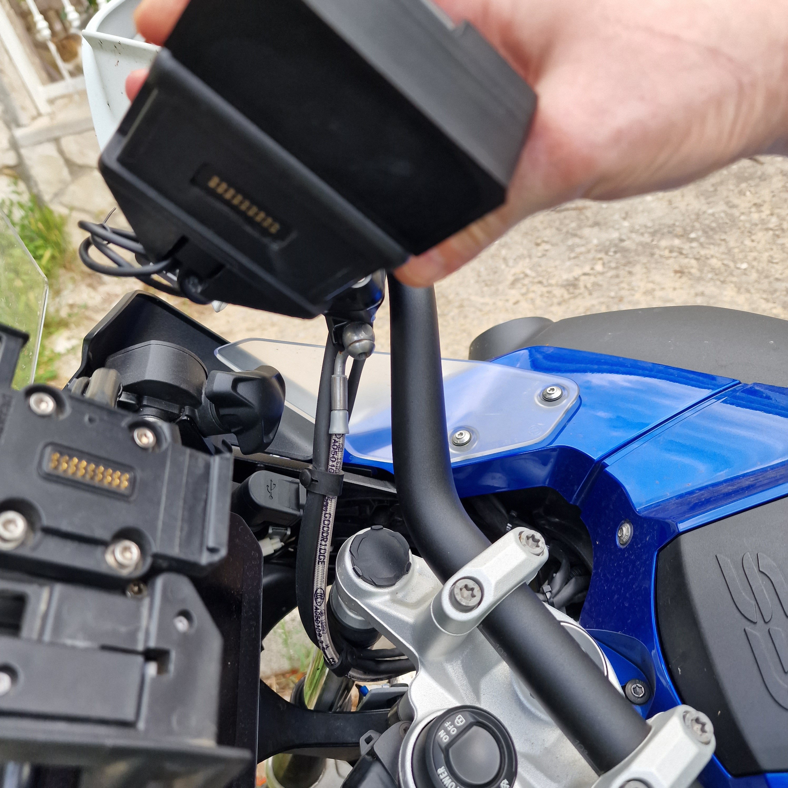

In dem Adapter wird das Wunderlinq verschraubt mit 4 M4er Senkkopfschrauben. Das Ladegerät wird auf der "Oberseite" über die SP-Aufnahme welche am Adapter ist fixiert. Die beiden Teile mit einem kurzen USB Kabel verbinden und den Adapter mit dem montiertem wunderlinq in die BMW Navi Halterung einsetzten und abschließen wie das Navi auch.
Mit Strom wird das Wunderlinq über die Kontakte der Navi Aufnahme versorgt. Das Ladegerät über die USB Verbindung zum Wunderlinq
Das War's

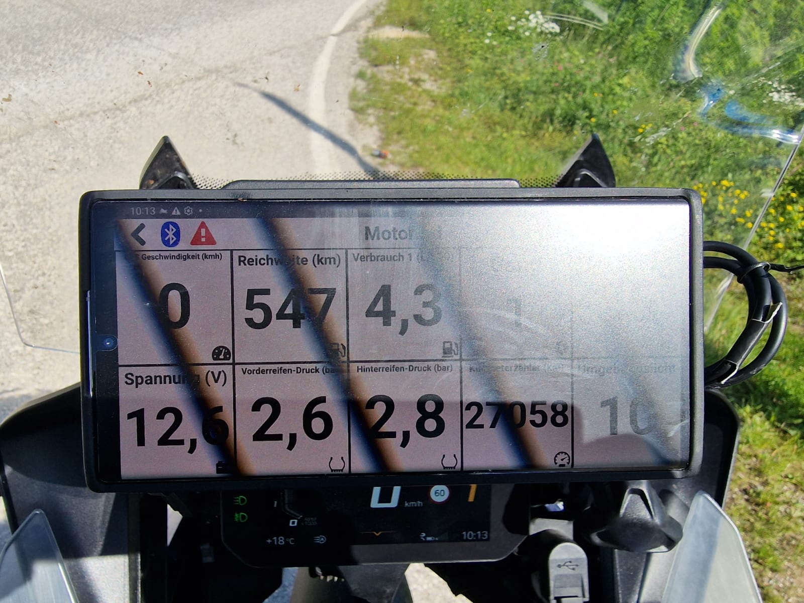

Heute hatte das WL in Zusammenarbeit mit Kurviger 3.0.9 Beta nochmal genutzt von Bosnien-Herzegowina nach Montenegro.
Leider auch heute Aussetzer zwischen dem WL und der BMW heißt die Auswahl zwischen Navi / TFT war nicht gegeben und somit keine Bedienung über das Drehrad möglich.
Heute ging der Fehler der Verbindung zu BMW so weit, dass das Wunderlinq aus dem Cradle genommen werden musste da eine "einfache" Zündungunterbrechung nicht mehr geholfen hat. Bei der Unterbrechung zwischen WL und der BMW war die BT Verbindung zum Handy noch gegeben (siehe Bild) blaue Anzeige nach einer Weile wurde auch diese BT Verbindung zum Handy unterbrochen und die BT Anzeige im WL wurde rot. So jedenfalls ist das WL nicht stabil genug mit der Verbindung zur BMW um das Drehrad in Verbindung mit Kurviger zu nutzen.
Nach dem Urlaub werde ich eine Reklamation an WL schicken. Das was das WL leistet ist nicht das was vom Hersteller versprochen wird.
Jedenfalls nicht bei mir und wie es aussieht bin ich nicht allein mit diesem Verbindungsproblem.
Entweder es gibt eine Nachbesserung per SW-Update oder das Teil geht zurück. Insgeheim hoffe ich auf eine Lösung, da das navigieren mit dem Handy einfach schneller ist und sich mehr Möglichkeiten ergeben.

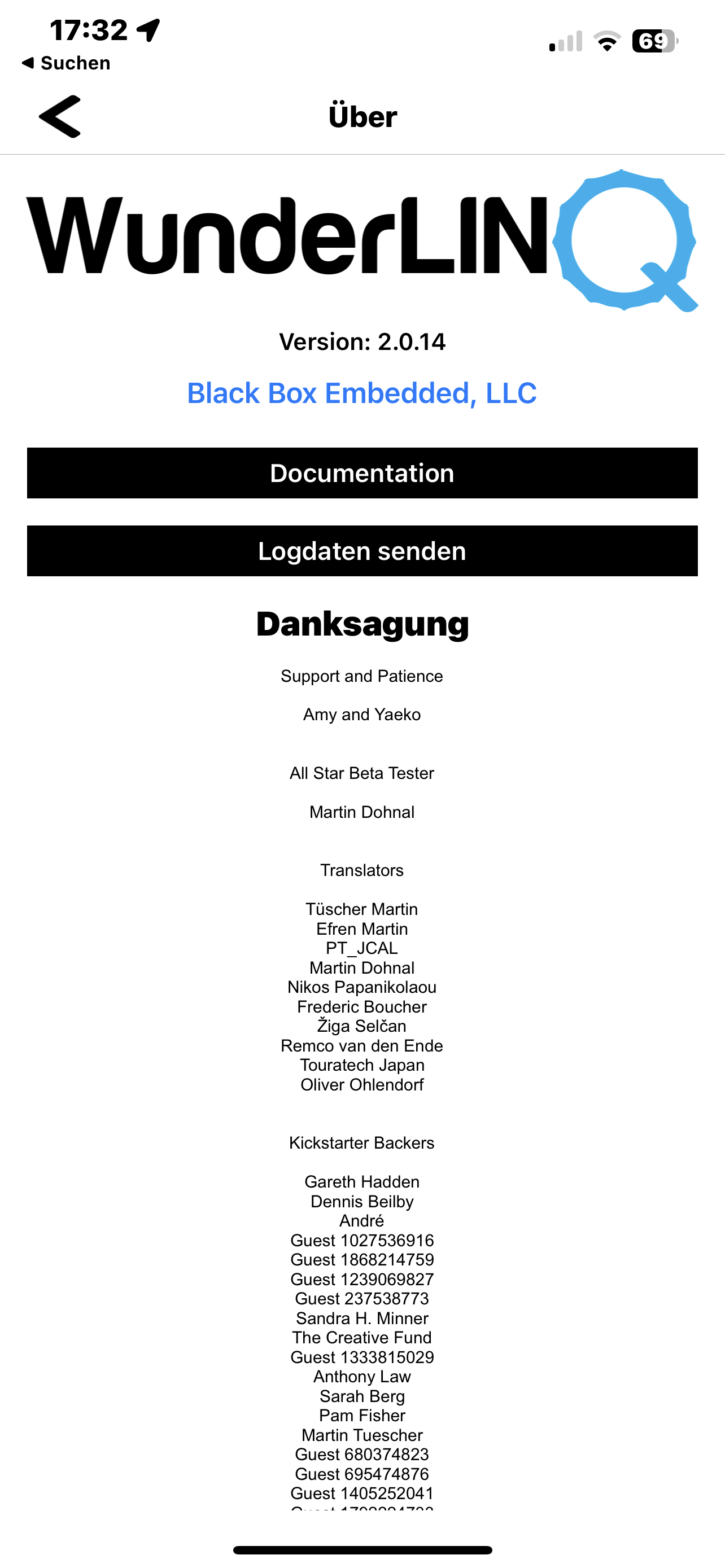

Ich hab noch 2.0.14!!!
Wie bekomme ich die aktuelle Version?
Dsniel
Es geht nicht um ein Firmware Update.....
Es geht hier um die App Version die ist aktuell 2.57 in der freien Version. Die Beta Version konnte mit 2.57 vorab als "Beta-Tester" geladen werden.
Wie man zurück auf eine Vorgänger Version z.B. 2.55 kommt erschließt sich mir leider nicht.

516
Wo sehe ich die Version? Hab nur diese Info. Siehe Bild
Das ist eine "alte" Version der App.
Du solltest diese Aktualisierung können. Aber Achtung......es kann sein, dass deine Einstellung der App verloren gehen und Du diese neu aufsetzen musst......
Gast-15146
Und wie stell ich das an?
Lösche erst einmal die WL App inkl. der Daten.
Dann die App aus dem Play Store neu installieren und ALLE Berechtigungen zu lassen. Das ist aber eine Neuinstallation und alle Einstellungen in der App sind dann weg.
Lösche auch vorher die BT Verbindung im Smartphone
Bei mir läuft die App und WL nach der Neuinstallation wieder.
