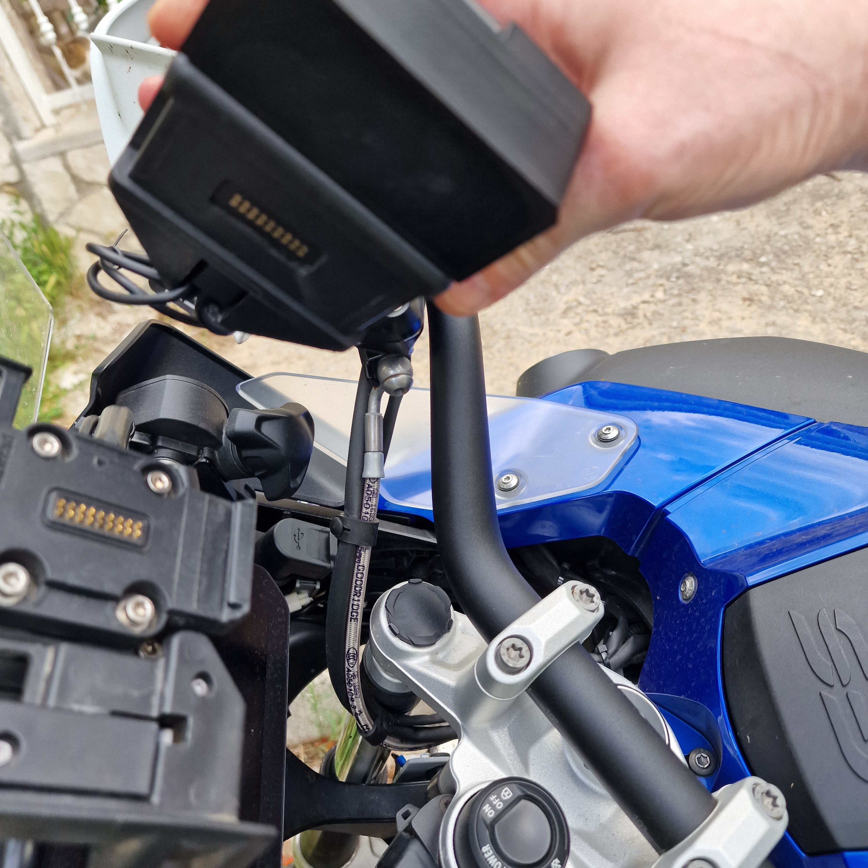

Ohne das BMW Cradle und den N6 das WLQ benützen,
am besten noch ohne Qi Lader für das Handy.
Einfach da rein.
am besten noch ohne Qi Lader.
Sorry, aber das hab ich nicht verstanden.
Wie kommuniziert das WL mit der BMW und wird als Navi = Freigabe des Drehrad genutzt ohne es mit den Kontakten des Cradle = Naviaufnahme zu verbinden?
Das N6 ist dabei nicht im Einsatz, da an dessen Stelle bei mir das WL platziert ist.
Das Cradle hab ich gepüft, es funktioniert einwandfrei mit dem N6 = Keine Unterbrechungen.

Sobald du das WLQ einsteckst und Zündung ein
kannst du es doch per Bluetooth mit dem Handy verbinden
und fertig sobald die blaue LED auf Dauer leuchtet ist es einsatzbereit.
Einfach da rein.
Da haben wir aneinander vorbei geschrieben.

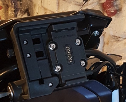

Meine Bezeichnung des Cradle bezieht sich auf die Naviaufnahme so wie du es angezeigt hast.
Nur dass ich noch den Adapter für das SP Connect Ladegerät drüber hab.
Heißt das WL ist auch bei mir direkt mit dem Navihalter verbunden. Nix dazwischen.

Wenn du kein BMW Cradle hast dann direkt in die Naviaufnahme,
Zündung ein per Bluetooth mit dem Handy verbinden.
Ohne BMW Cradle und SP Connect Ladegerät sind auf jeden Fall mal mögliche Fehlerquellen weg.

Es stellt sich für mich so dar, daß das WL mit dem BMW System warum auch immer die Kommunikation unterbricht und damit steht und fällt die eigentliche Funktion des WL.
Hast du mal die Kontakte gereinigt? Ich habe es bei mir mit Caramba Kontaktspray gemacht.

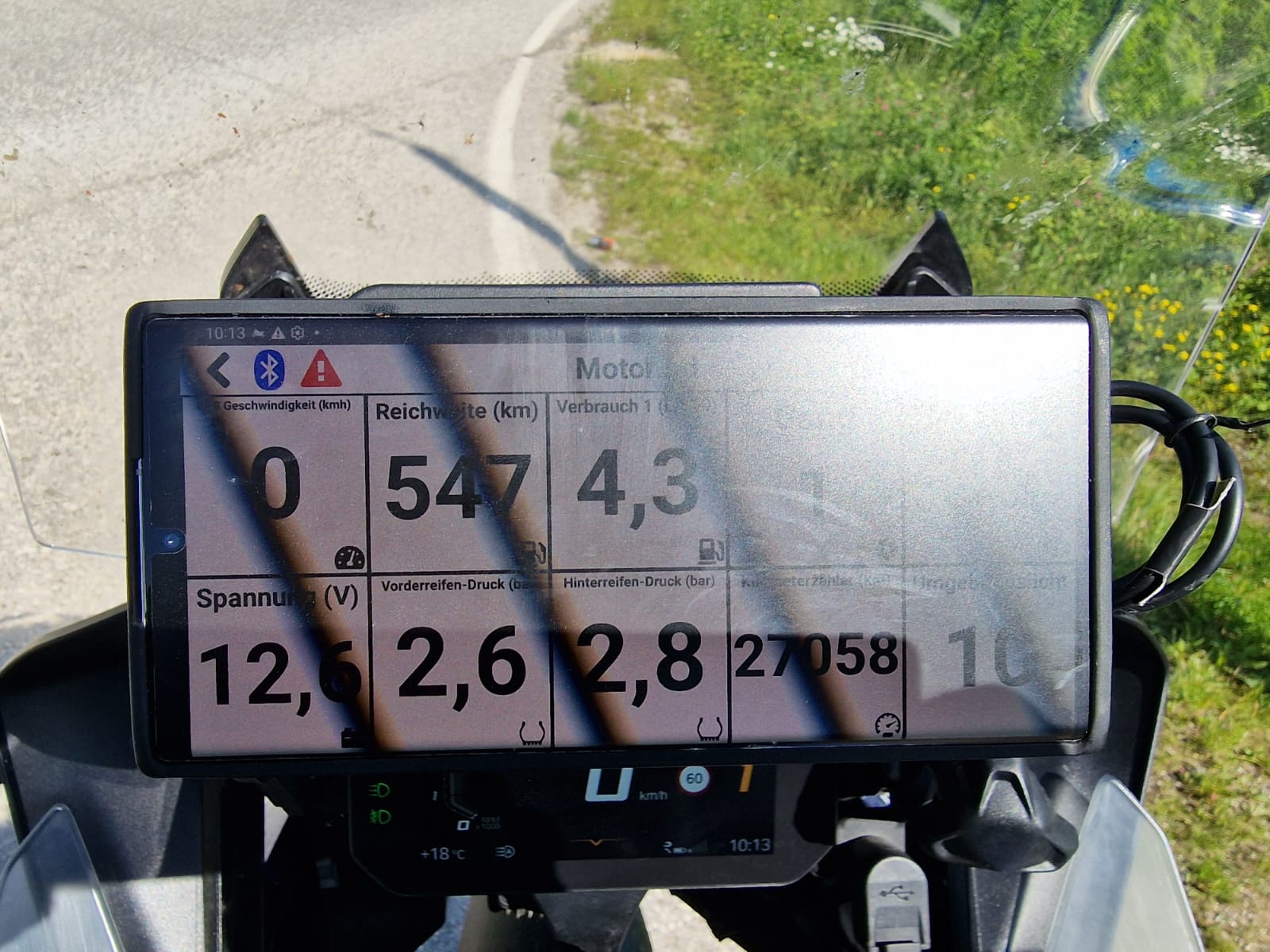

Der Status des BT ist blau siehe bild weiches ich direkt nach einem Ausetzer des WL aufgenommen habe doch nach einiger Zeit bricht auch dir Verbindung zum Handy ab und dann ist die dann rot.
Was ich in diesem Zusammenhang nicht verstehe ist, warum gibt das Kurviger dann keine weitere Ansagen mehr zur Wegbeschreibung denn die Verbindung vom Handy zum TFT bleibt erhalten und somit zum Headset (Helm)über das TFT wie man unten rechts sehen kann.....?

Irgendwie ist bei dir der Wurm.
Wenn die LED am WL noch geht, ist die Stromversorgung ja noch da.
WL und Kurviger mit dem TFT haben nichts miteinander zu tun. WL überträgt nur eine Handvoll Tastaturbefehle an das Smartphone für Kurviger.
Für mich hört sich das nach einer Kombination von Fehlern oder Fehlkonfigurationen an.
Das ist alles sehr merkwürdig
P.S. Ich sehe gerade auf deinem Bild, dass du die Ladestation über den WL USB Anschluss mit Strom versorgst. Entferne das mal, ob das einen Einfluss hat.
