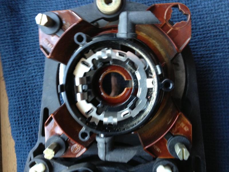

Hallo ins Forum,
im Herbst habe ich mir eine 1150er GS von 2004 gekauft.
Bei den "Frühlingscheck" (und das bei dem Wetter) ist mir aufgefallen, dass das Fernlicht nicht geht. Also ran ans Werk und die Birne tauschen. Im Handbuch steht ja H1.

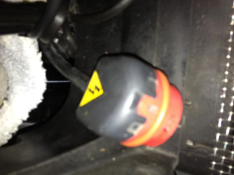

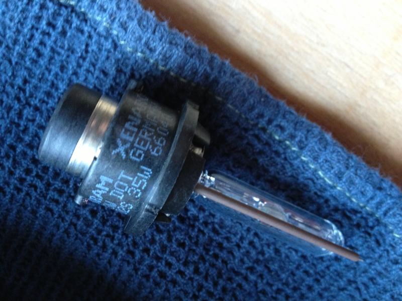

... und welch Wunder: Beim ausbauen habe ich eine Xenonbirne in der Hand. Das erklärt auch, warum auf dem Stecker "Achtung - Hochspannung" steht. Die Lampenanlage ist von Hella.
Hat damit jemand von Euch Erfahrung? War das eine Sonderausstattung von BMW?

Baumbart
2004 Xenonlicht ab Werk? Eher nicht, gibt's für die GS heute noch nicht

Da wird schon mal jemand auf der Suche nach einem besseren Licht gewesen sein.

sieht nach einem Fernscheinwerfer von Touratech aus, den gibt es als Xenonscheinwerfer.

Nein, es ist nicht der 400€-Xenon-Einsatz von TT auf dem Bild.
Das ist ein ganz normaler billeriger Xenon-Einsatz für einen H1-Sockel aus dem Netz (wahrscheinlich ebay). Die Dinger gibt es für 40€ und taugen tun die so gut wie gar nichts. Deshalb ist der Brenner wahrscheinlich auch defeckt, hat sich wie so viele seiner Artgenossen in dem Preissegment tot geschüttelt.

Hi jumperlayer
Das Teil auf dem Bild ist ein 90mm Modulscheinwerfer von Hella und ein Xenonbrenner von Osram Das Ganze kostet komplett ca.400Euro Der Brenner alleine ca 100Euro

Vielleicht von einem PKW?

Hallo in die Runde,
vielen Dank für die Rückmeldungen und Informationen.
Glücklicherweise sieht das Teil rein optisch nicht nach einem ebay-Teil aus. Dafür steht viel zu oft Hella auf dem Scheinwerfer und es wurde manuell nichts an dem Halter geändert. Es sieht alles professionell aus.
Für mich gibt es halt immer noch die Überraschung beim Lampenwechsel :-)
Ich habe noch einem Bild von dem Lampenstecker gemacht. Vielleicht bringt das noch mehr Licht ins Dunkel:

Sieht nach einem kompletten Xenoneinsatz ( u.A.von TT) aus. Als "Fern" hat es den Vorteil der Legalität.

Also, ich kann nur sagen, dass das Teil so aussieht wie bei mir und ich hab's von TT. Ist da noch eine Alublende um das Abblendlicht montiert? Gruß, Machtien

Hallo Machtien,
danke für die Info.
Ich habe die Anlage im TT Katalog gefunden. Das müsste diese sein.
Heute ist die neue Birne gekommen. Ich werde das Ding wieder zusammenbauen und schauen, ob es wieder funktioniert. Hoffentlich war nur die Birne kaputt.
Leider habe ich bei der Demontage den Standlichtstecker demoliert :-(. Der der neue kommt hoffentlich Morgen mit der Post.
Was hast du denn für Erfahrungen mit dem Xenonlicht von TT? Hattest du schon mal Probleme?
