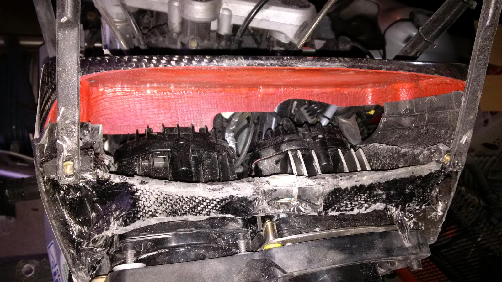

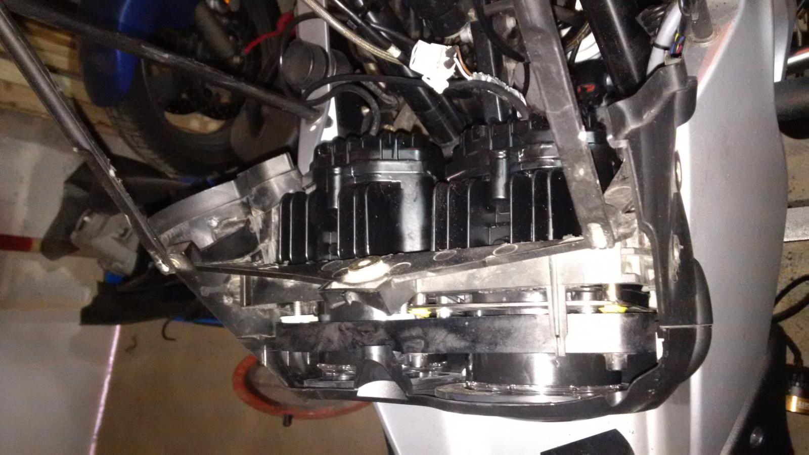

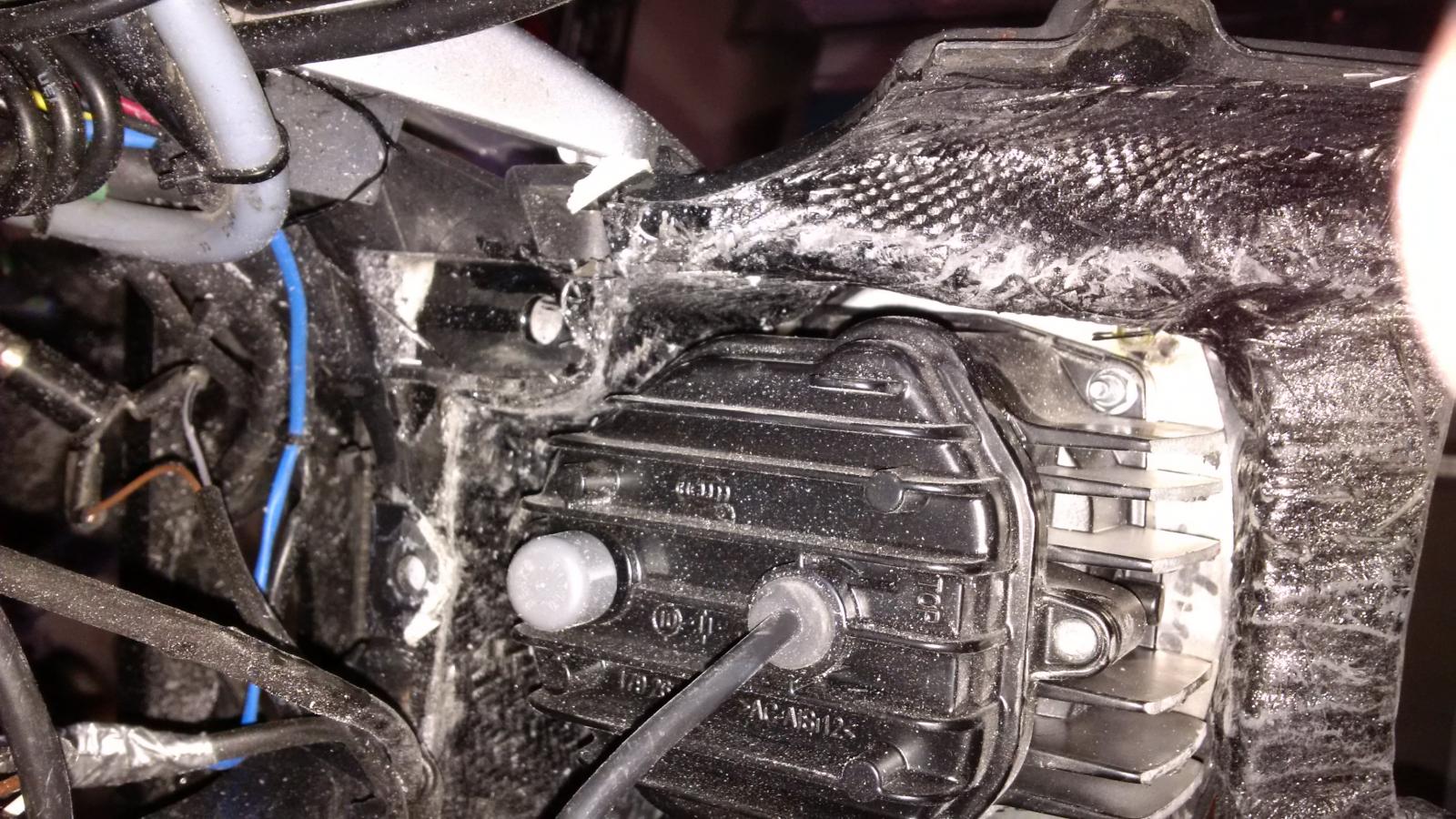

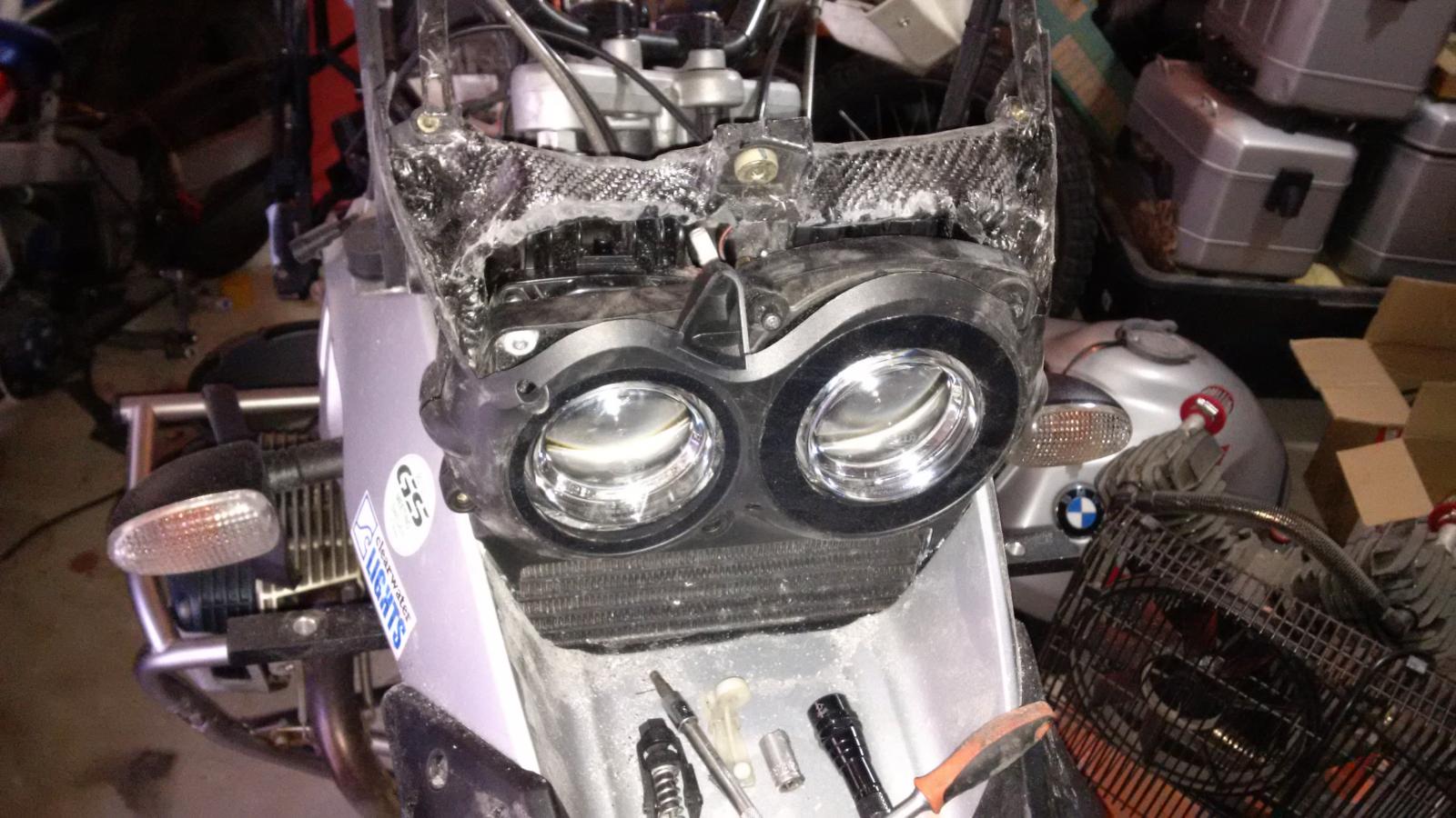

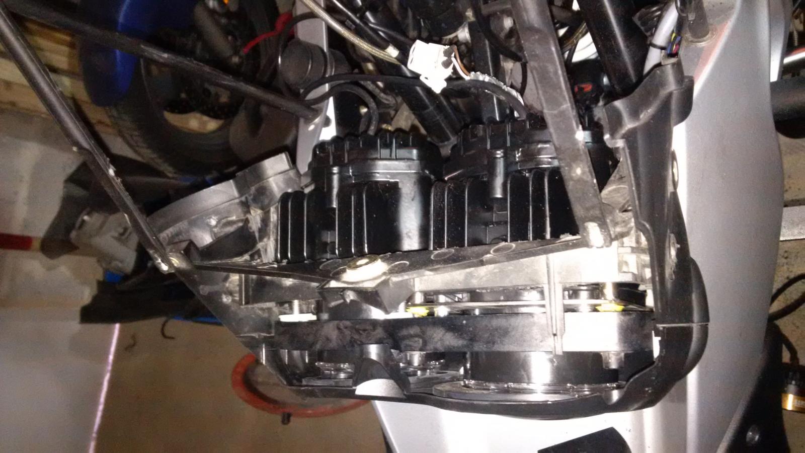

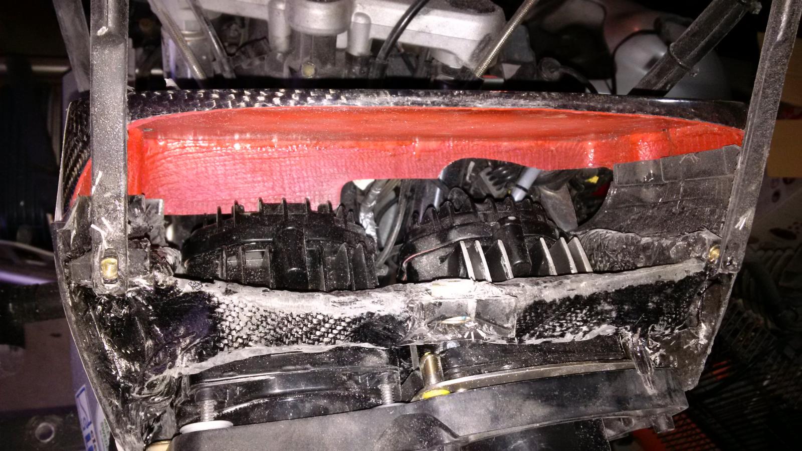

Weil Ihr es seit :)

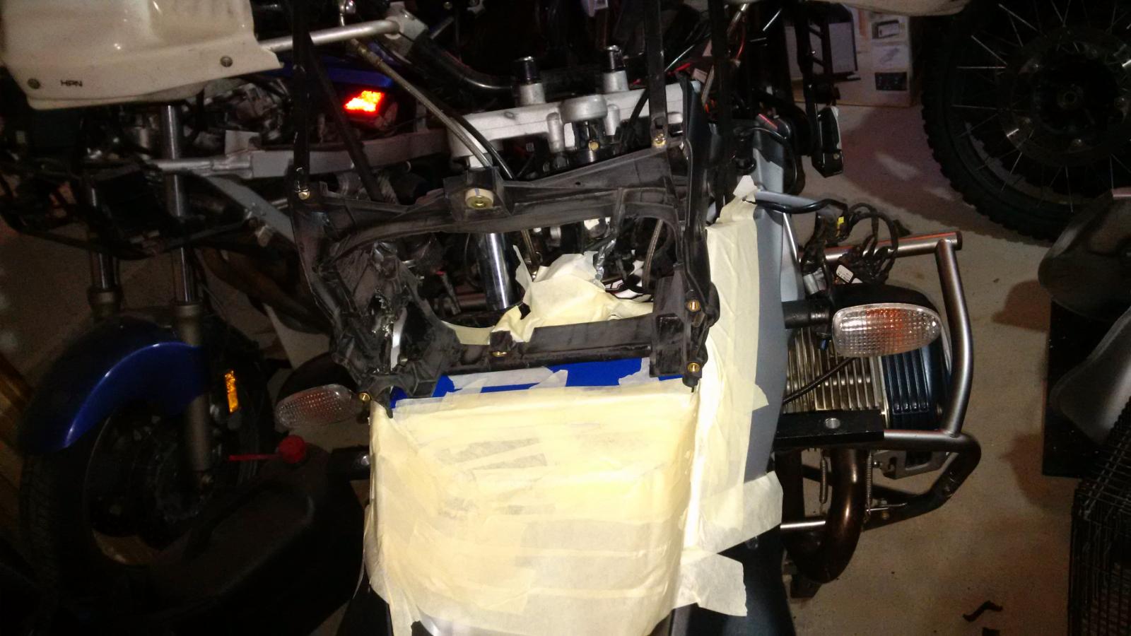

Am Anfang stand die Ultraschall-Säge und der Dremel...

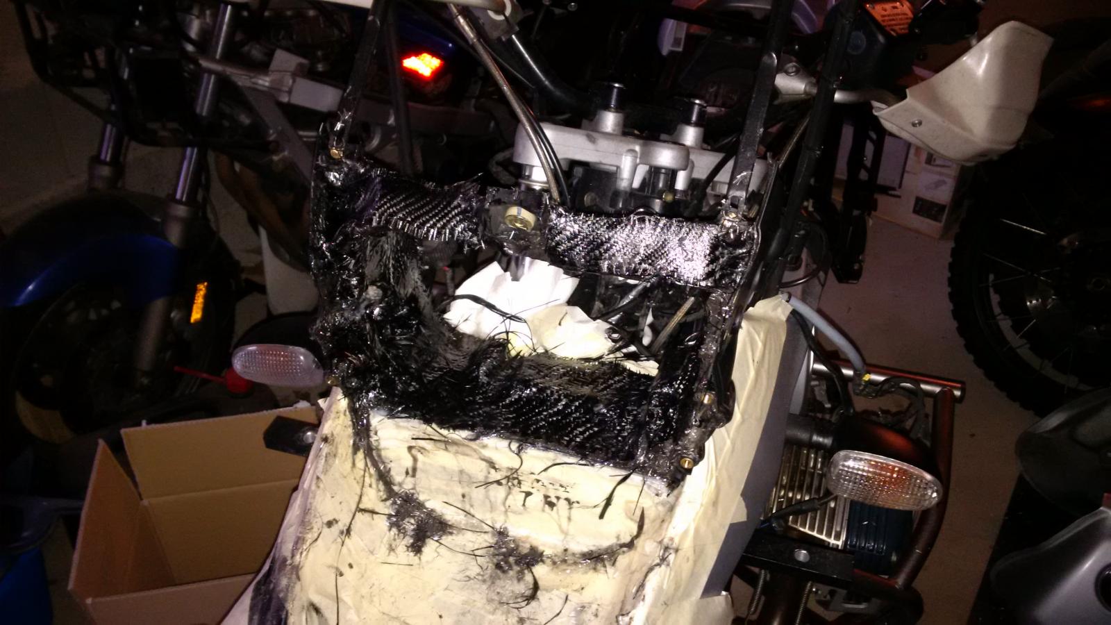

Viel blieb nicht uebrig, und es war klar, da muss ne menge CFK rein, damit das Cockpit wieder haelt :) Also erstmal eine GRundschicht aus Dickschicht-Epoxid, vorher alles gut angeschliffen und mit Aceton vorsichtig gereinigt :)

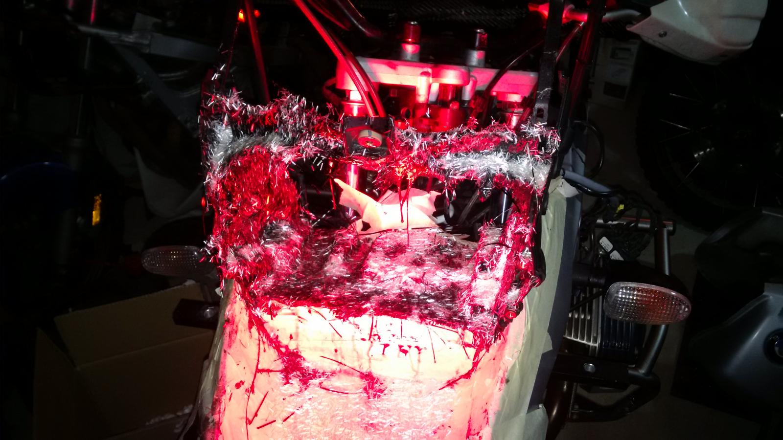

Auf die Dickschicht kam dann ne Ladung Glasfaserschnitzel und Baumwoll-Flocken, als Bindungsschicht zum nachfolgenden CFK-Gewebe! Das ganze unter Frauchens Rotlicht-Lampe haerten (weiha, sieht die jetzt versaut aus :))
Man koennte denken, ich haette bei 180 nen Hühnchen erwischt :)
So sar es dann ausgehaertet aber noch nicht sauber geschliffen und bereinigt aus :)
Aber, der Look entschaedigt :)
Das Licht ist mal richtig klasse :) Vergiss Xenon dagegen :)

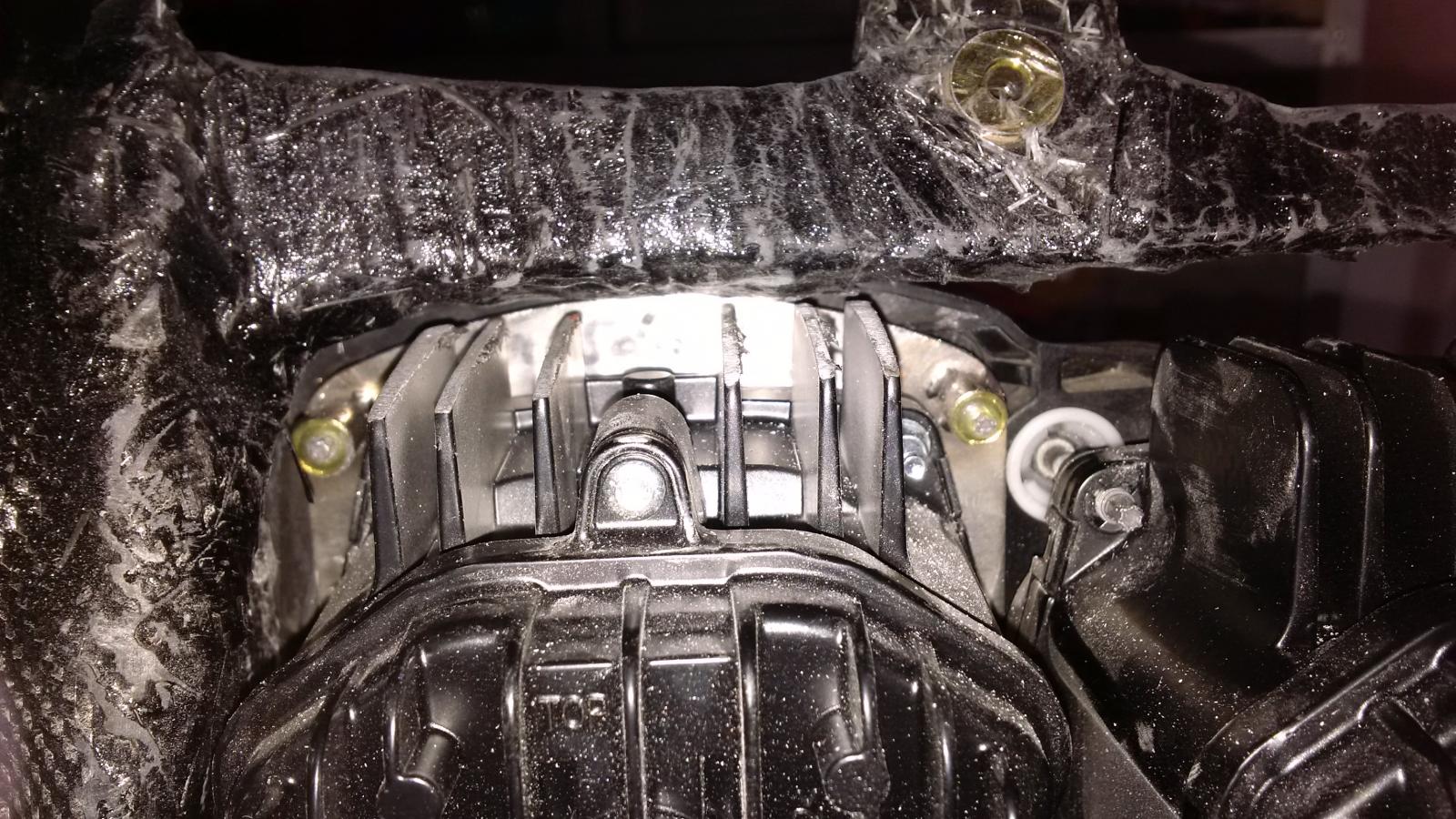

Mal so ein paar Fotos, damit die Dimensionen bewusst werden :)
Hier die Anpassung beim Ausschneiden...
Fertig laminiert und rein damit

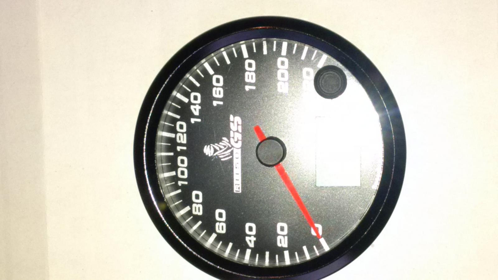

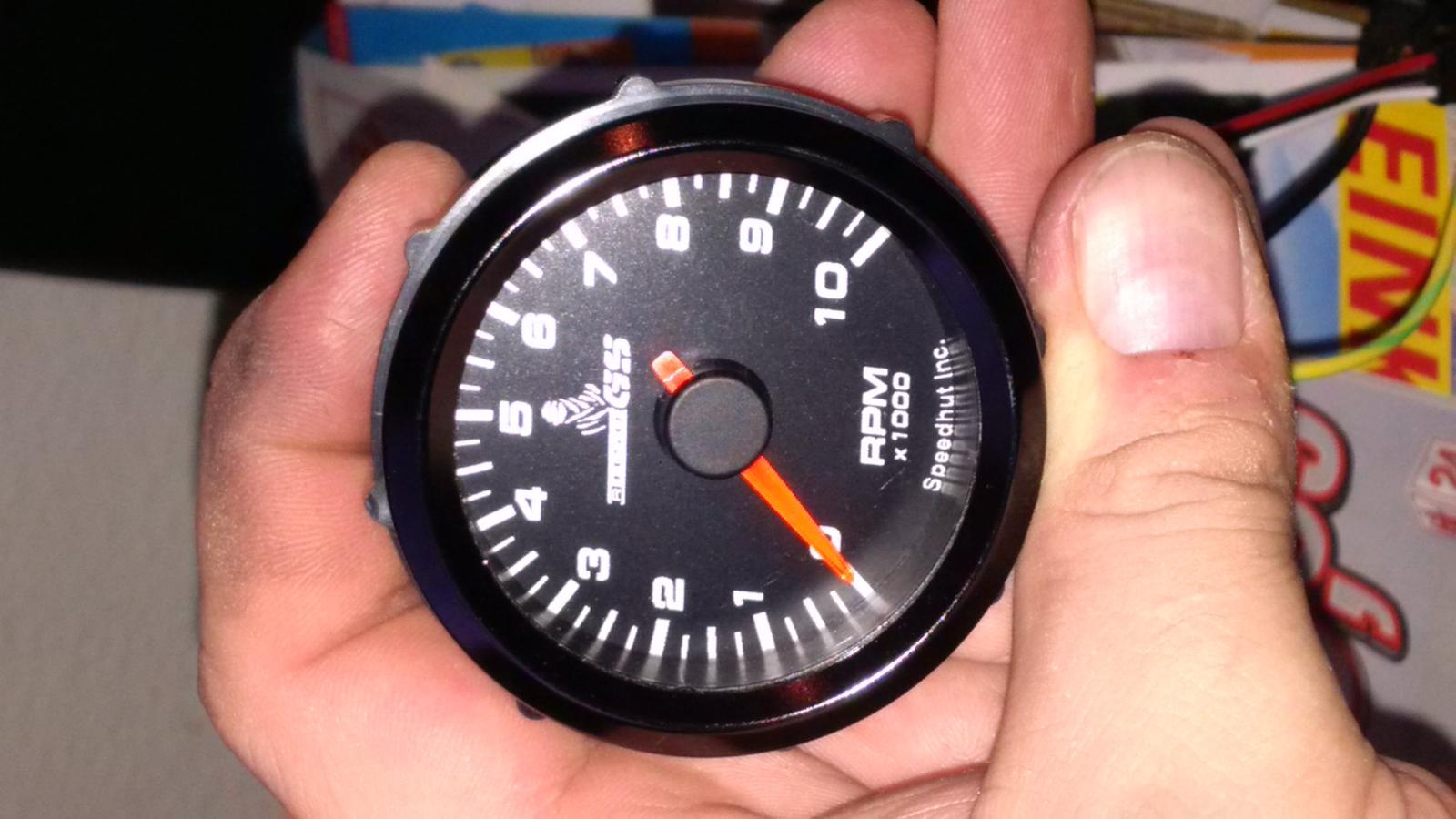

Das rote dort, ist noch das "alte" CFK-Cockpit von Rennkuh... das hatte aber schon einen AUsschnitt fuer den Tacho der RS(oder S oder R???) auf jeden Fall nicht das, was ich wollte...
also wird davon ein Abdruck gemacht und dann unter Vakuum ein neues CFK-Cockpit laminiert, damit diese hier Platz haben:
:) Details folgen :) Ich mach nen Thread auf, ich sehe schon, da sind viele dran interessiert :)
