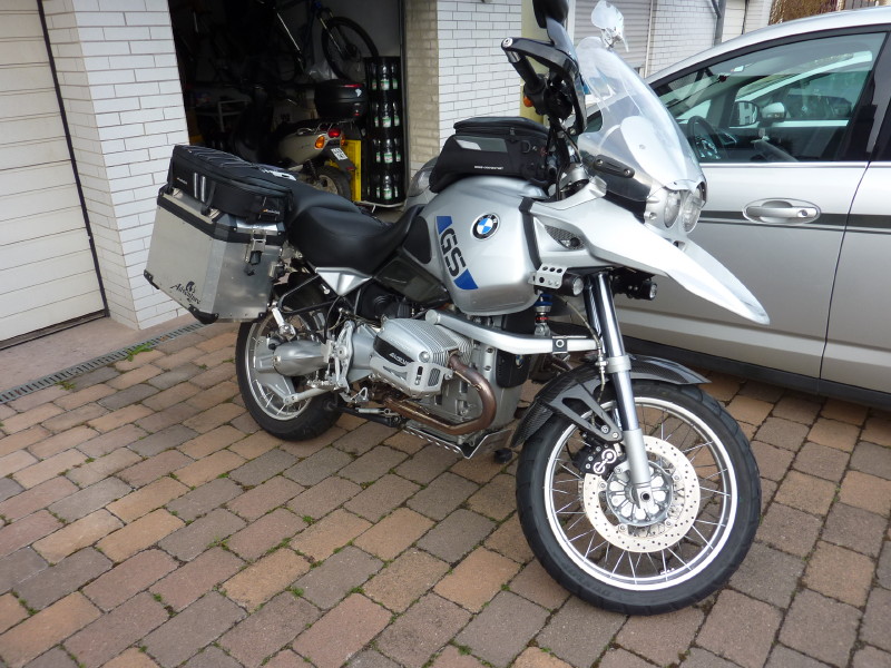

Quatsch, habe auch SR Komplettanlage, natürlich mit Unterfahrschutz. Warum sollte das nicht gehen :confused: ???
Krümmer haben den gleichen Verlauf wie bei der Serie !!! :rolleyes:

Siehe !! :)

Hallo, Volker,
was ist denn das für ein Unterfahrschutz, der normale von der GSA scheint's nicht zu sein, der geht vorne glaube ich nicht so hoch?

Danke für's Bild! Passt ja super, sogar mit dem etwas größeren TT Unterfahrschutz.
Mal etwas ab vom Thema, wie ich sehe hast Du Deine Q auch etwas ''carbonisiert''. Wie ist das eigentlich mit der rechten Verkleidung unterm Tank, da hast Du auch den Carbondeckel dran. Ich wollte mir den auch immer schon holen, da ich links auch schon den Ansaugschnorchel in Carbon habe. Ich lese aber immer, daß der rechtel Carbondeckel auf die originale Kunststoffverkleidung nur draufgeklemmt wird, ist also kein eigenständiges Teil. Hatte immer meine Zweifel ob das auch gut hält. Wie ist denn Deine Erfahrung damit? Bist Du damit so zufrieden, auch optisch?
Wilbers hast Du auch? Die stehen bei mir auch auf der Wunschliste, habe aber von vielen hier im Forum gelesen, daß Wilbers wohl eher auf Sportlichkeit denn auf Komfort ausgelegt ist. Wie empfindest Du denn die Wilbers?
Ganz davon abgesehen, sehr schönes Mopped, sieht ja aus wie neu!

Die rechte Abdeckung unterm Tank wird gegen das orig.Teil ausgetauscht (hat also 3 Noppen wie Orig.) In Carbon habe ich noch den großen Ansaugschnorchel, den unteren Kotflügel vorne und den Hinteren !! :o Habe ich jetzt schon 13,5 Jahre dran und bin optisch wie technisch immer noch zufrieden.
Die Wilbers habe ich auch schon 13,5 Jahre drinnen (wurden direkt ins Neufahrzeug eingebaut) War in dieser Zeit 2x bei Wilbers für je ca. 70,- € zur Überholung. Es ist straffer abgestimmt,da oft überladen und es mir pers.besser liegt !!! Neues orig. Fahrwerk liegt in der Garage !!
Das orig. FW kenne ich nur von der 1150er GS meines Sohnes !! :)
So, alle Fragen beantwortet ?? ;)
