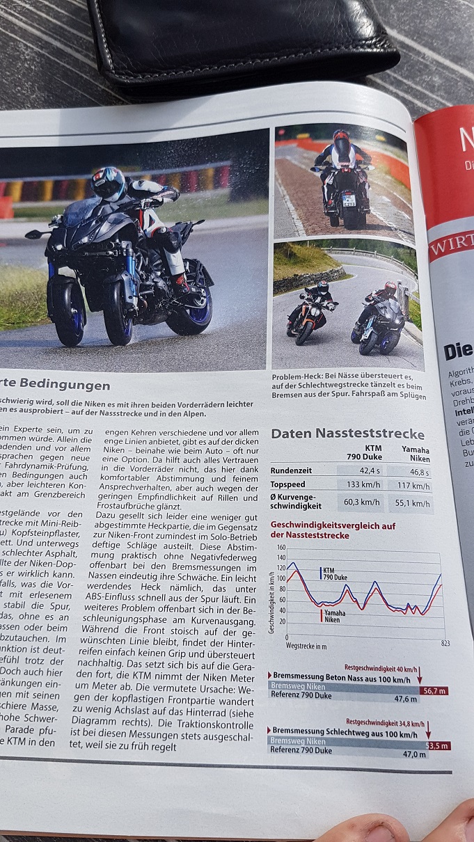

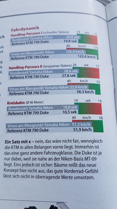

Später dann kam ein Testbericht, der so ziemlich meine Einschätzung für den Sonntag beschrieben hat. Das Vorderradkonzept vermittelt einem ein gutes Gefühl, schneller ist man aber nicht.
Anhang anzeigen 265144Anhang anzeigen 265145Anhang anzeigen 265146
Bist Du sicher,
daß Du langsamer warst???
Oder war das nur "gefühlt"?
"Schiebt über die Vorderräder"??? = normalerweise "Abflug", wenn Du das mit nur einem Vorderrad machst, und da schiebts viel früher, allein wegen nur der Hälfte der Aufstandsfläche.
Des weiteren wird in allen Tests (falls die nicht alle von einem abgeschrieben haben ;)) berichtet, daß zuerst das Hi-Rad "entgleitet", das aber vom ESP wieder eingefangen wird (wenn nicht ausgeschaltet, o.a. man's gar zu arg übertreibt, aber das ist mit einer "Dose" nicht anders. Mit stumpfer Gewalt trickse ich jedes praktisch System aus ;), wenn es nicht derart defensiv ausgelegt ist, daß es mich bereits bei normalem handeln massiv behindert :(). Wer glaubt, er könnte wegen der zwei Vorderräder mit 100km/h in eine Kurve fahren, die auch mit nur einem Rad für nur 20km/h gut ist, der fliegt gepflegt ab, mit allerliebst "schiebenden" Vorderrädern. Da hilft kein Gebet, kein ESP, und auch nicht der unabdingliche Glaube an das eigene (Un)Vermögen! Es klappt nicht!
Klingt vielleicht komisch, ist aber so.
