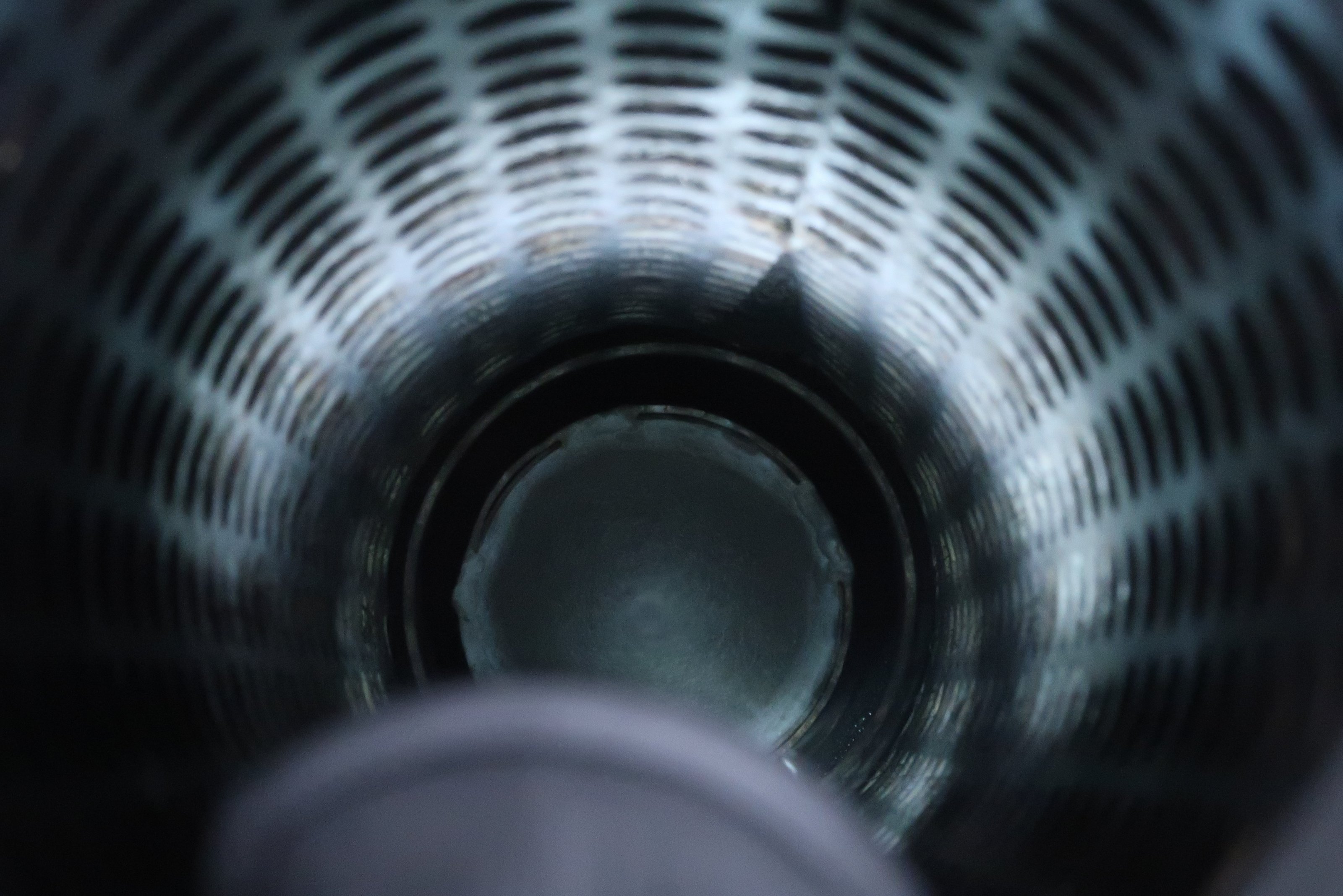

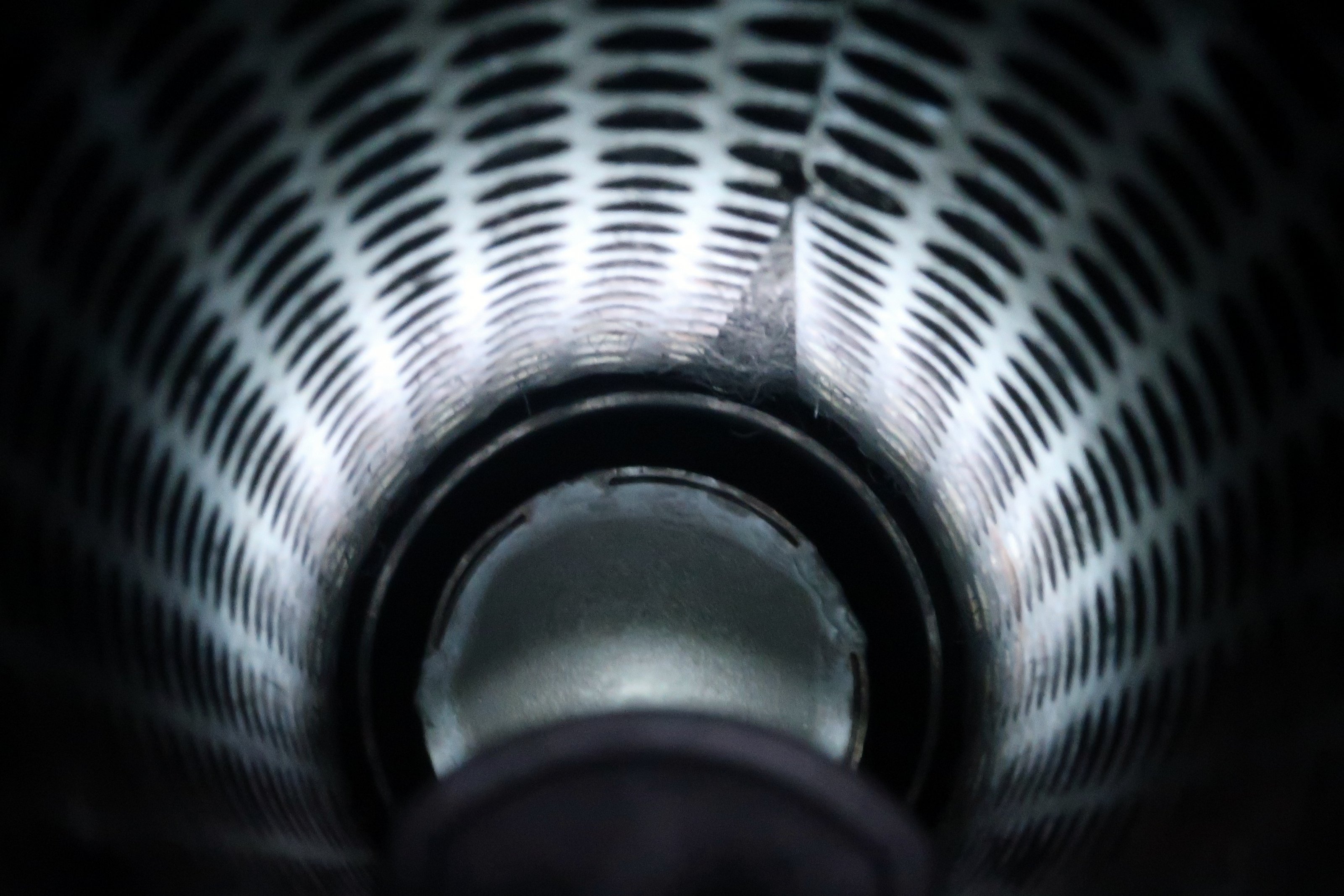

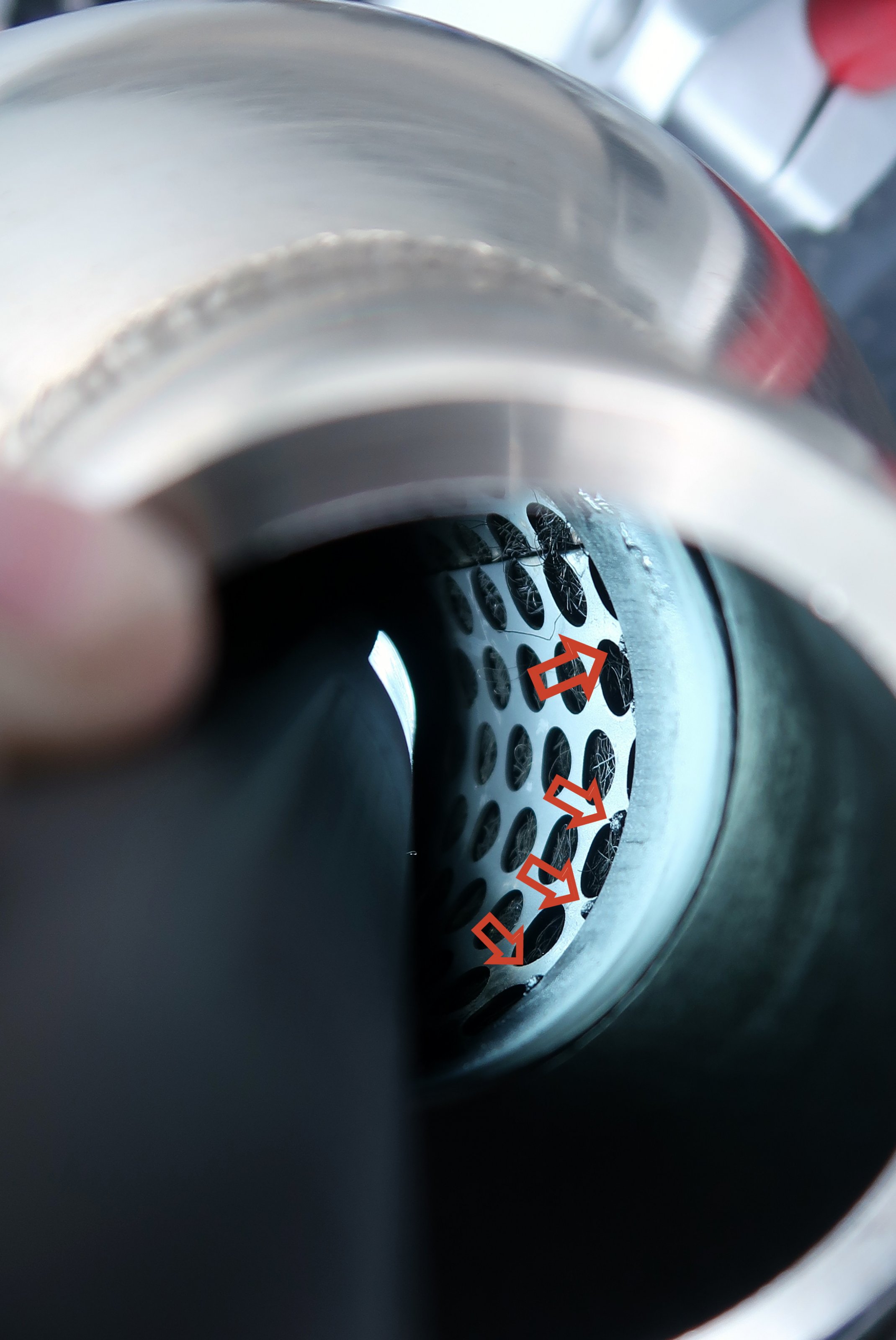

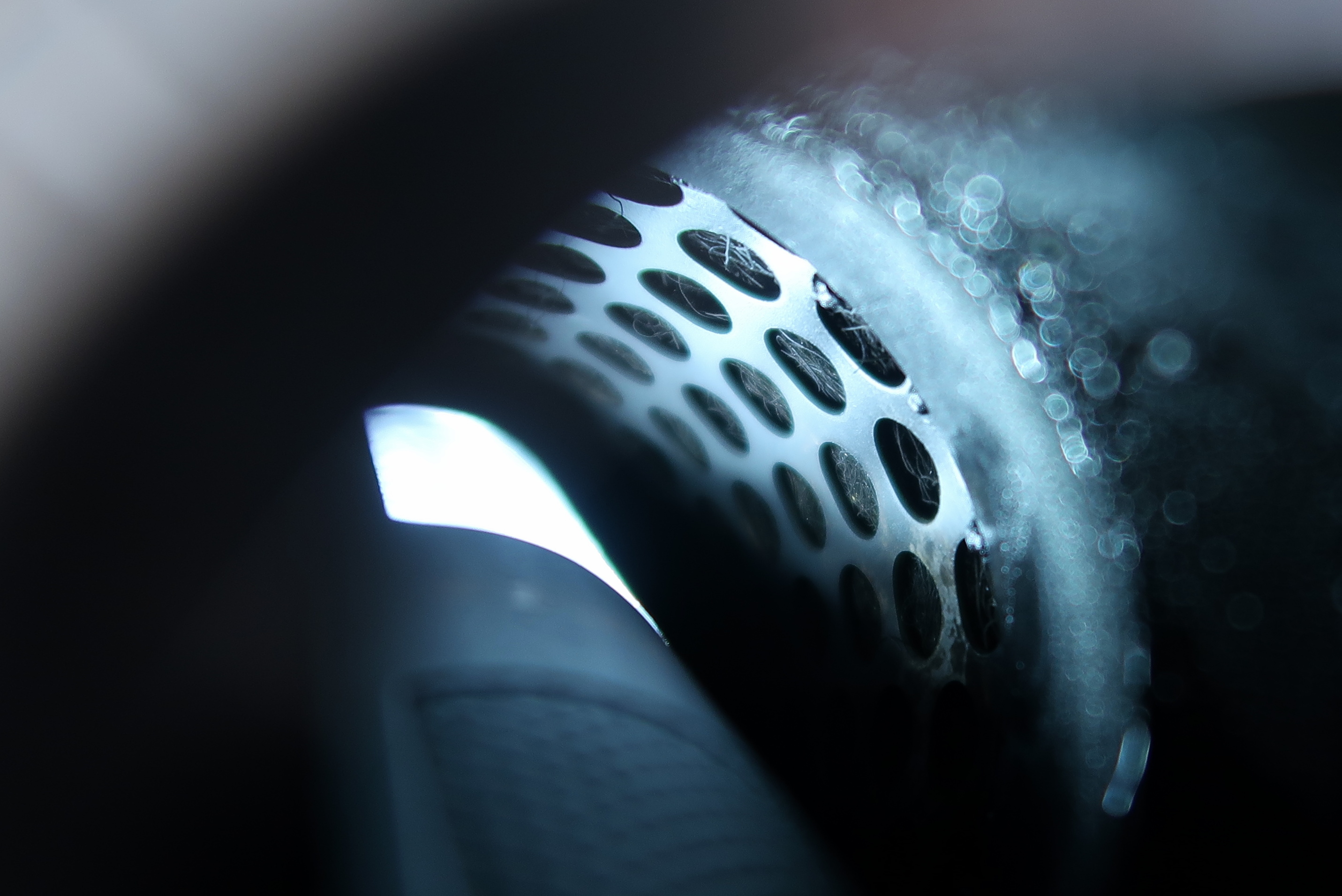

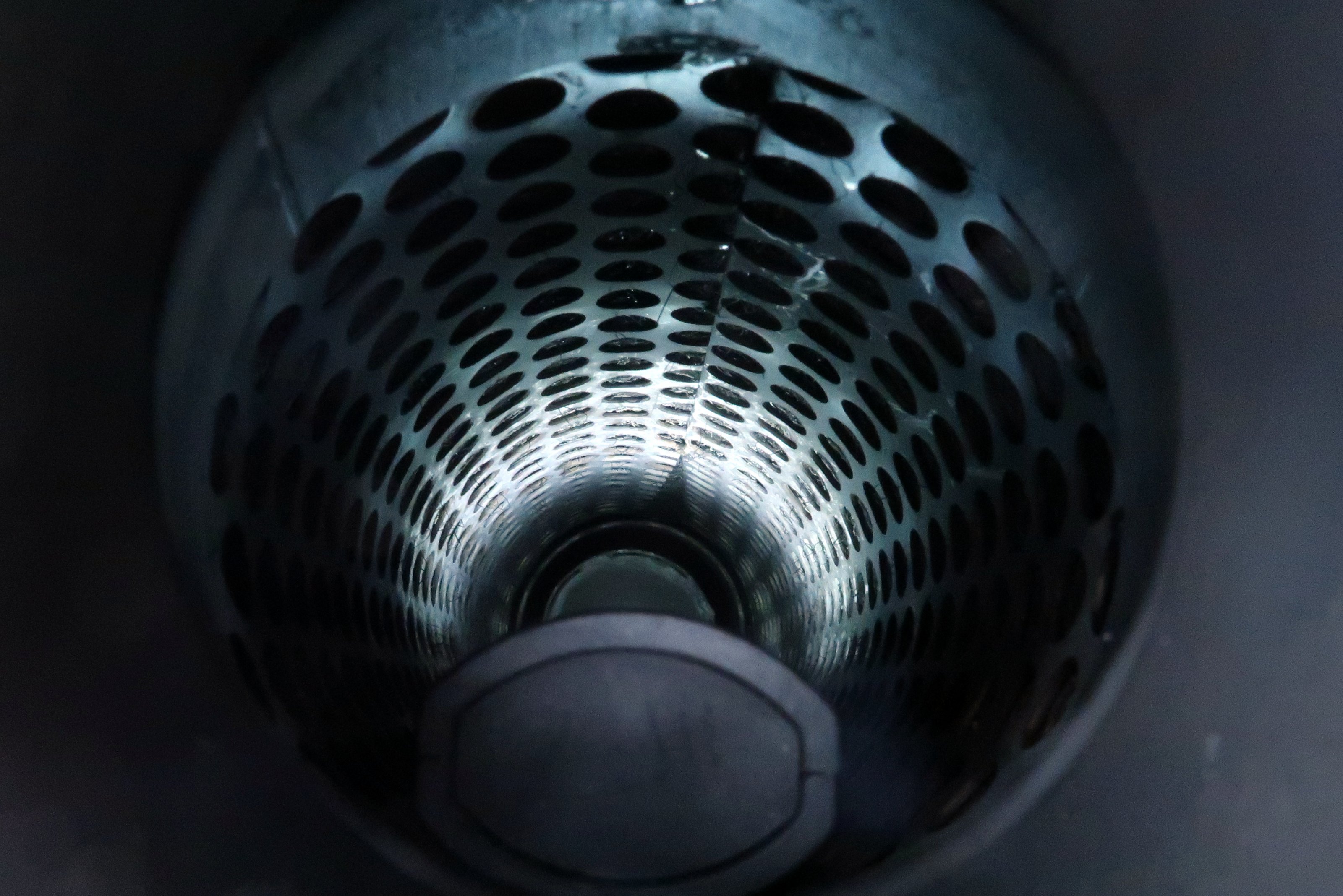

Hallo, hab neulich deinen Post gelesen.... und heute als ich meine GS auf der Bühne hatte hab ich dran gedacht.
Nun... das Lochblech ist ganz oben angepunktet...siehe Pfeile. Unten kann man es leider nicht erkennen. Wird wolhl nix anderes übrig bleiben, als an der Schweißnaht umlaufend aufschneiden... anpunkten... und wieder sschön zuschweißen. Ein Könner kann das (Fa. Zach konnten es in ihrer rel. kleinen Werkstatt ja auch :-)

Danke 👍
Das hilft meinem Verständnis...
Leider habe ich auch schon das Aufschneiden auf dem Plan...
Beste Grüße Peter
