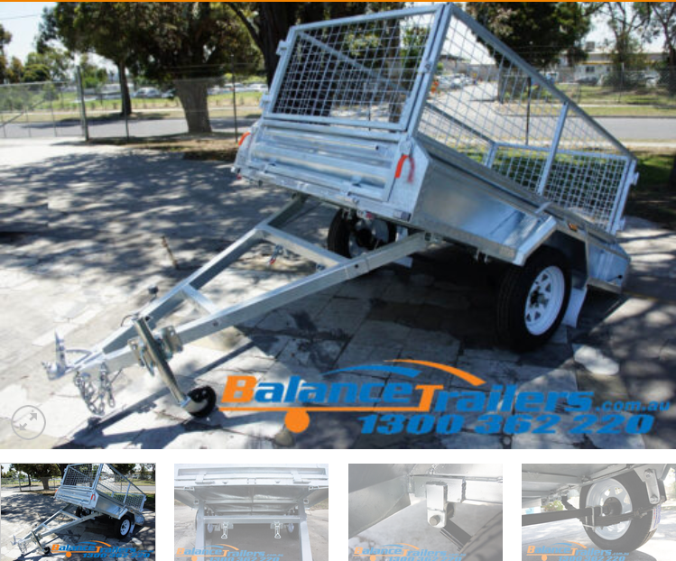

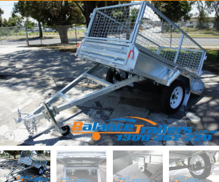

Mal zum Vergleich....Aussie-Version.
Galvanisierter 210cmx120cm (Innenmasse) Einachser, Kipp-Haenger mit oder ohne Kaefig, Blattfedern (bei uns ja reichlich Schotter + Ungemachtes), 750kg Zuladung.
Blitz-Entladung durch Kipp-Funktion, Gruenzeugs und hohe Kuehlschraenke/ Moebel am Kaefig zu befestigen.
Kaefig in 1min entfernbar, ohne Werkzeug.
Als Extra gibt's einschraubbare (Loecher und Gewinde im Boden serienmaessig) Vorderradschienen fuer 2 Mopeds.... bei breiteren Modellen (1.50m Innenbreite) fuer 3 Bikes.

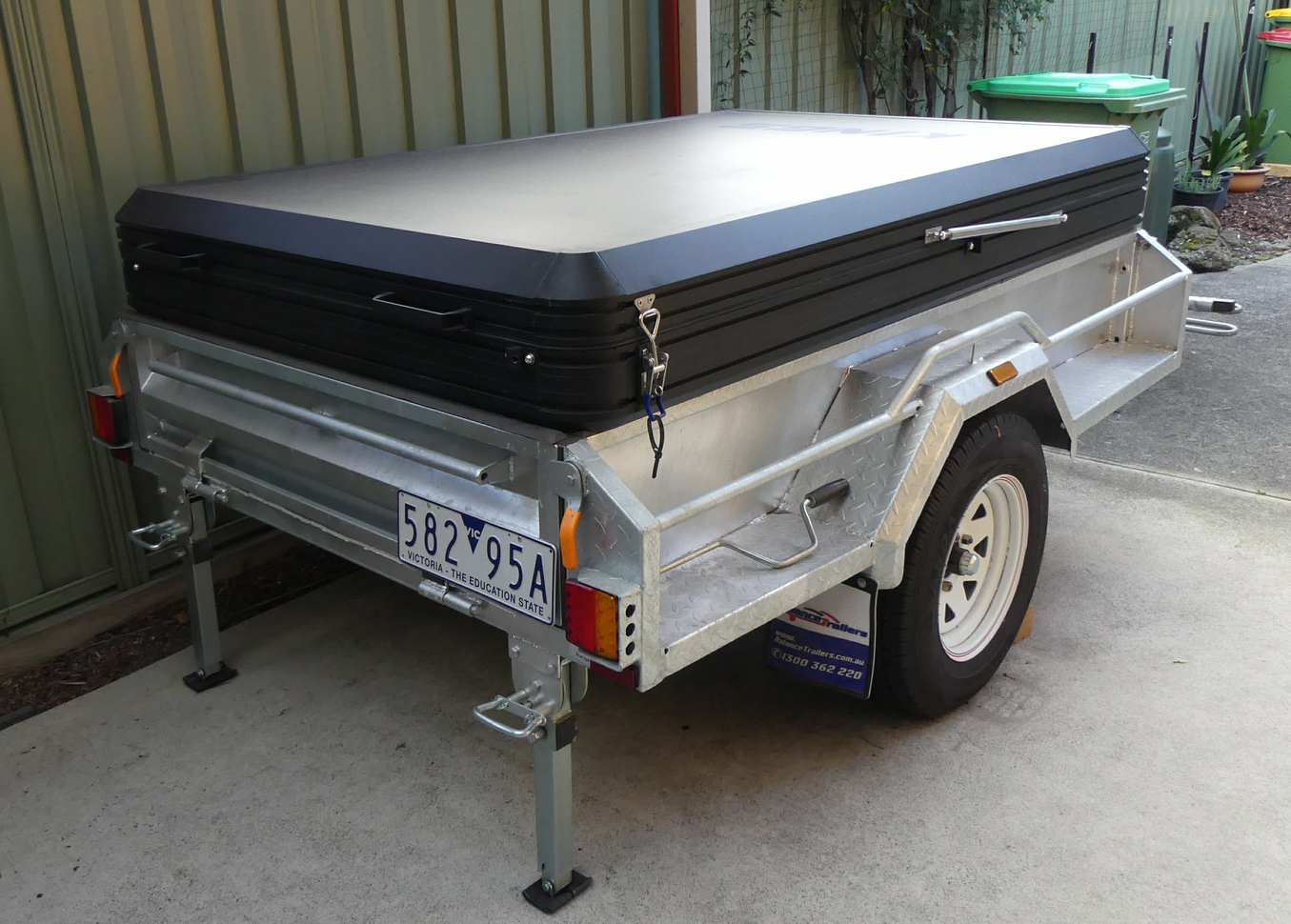

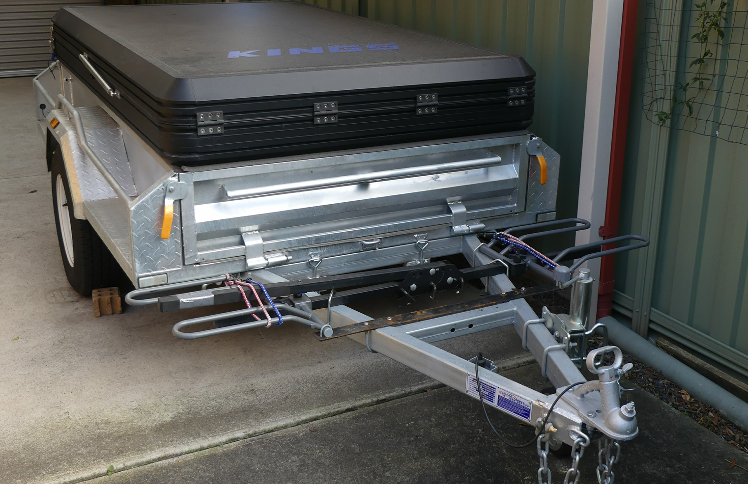

Unsere Version, momentan mit Camper+ grosszuegigem Dachzelt Einschub, festen Ausklapp-Kurbelstuetzen und fest-installierte Wasserwaagen zum Ausrichten, Stauraum, Vorraete, Vorzelt, Fahrradtraeger fuer 2 Fahrraeder/E-bikes auf Deichsel, Aufclip-Solar panels + 2Amp Trickel-Lader fuer Camper und Zugfahrzeug, LED Leuchtstreifen innen/ aussen, usw.....der gesamte Camper-Einschub in einer Minute durch Oeffnen der Haenger-Heckklappe und Kippen des Haengers entfernbar, rollt auf angeschraubten Lagern als Raeder.
Haenger danach sofort brauchbar als Moped-Transport per Aufschraub-Rad-Schienen.....oder als Transporthaenger fuer alles Moegliche.

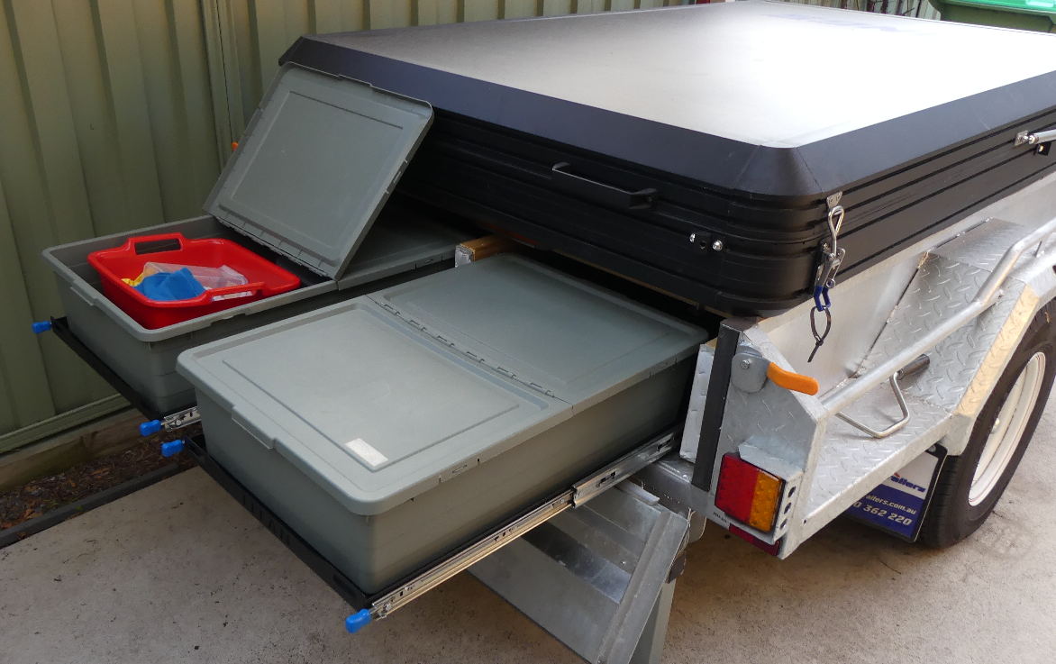

Auszieh- Stauraum/ Mini- Kueche usw.....
kompletter Camping Einschub durch 2 Fluegelschrauben am Haenger verankert.
10 Sekunden, kein Werkzeug benoetigt.
