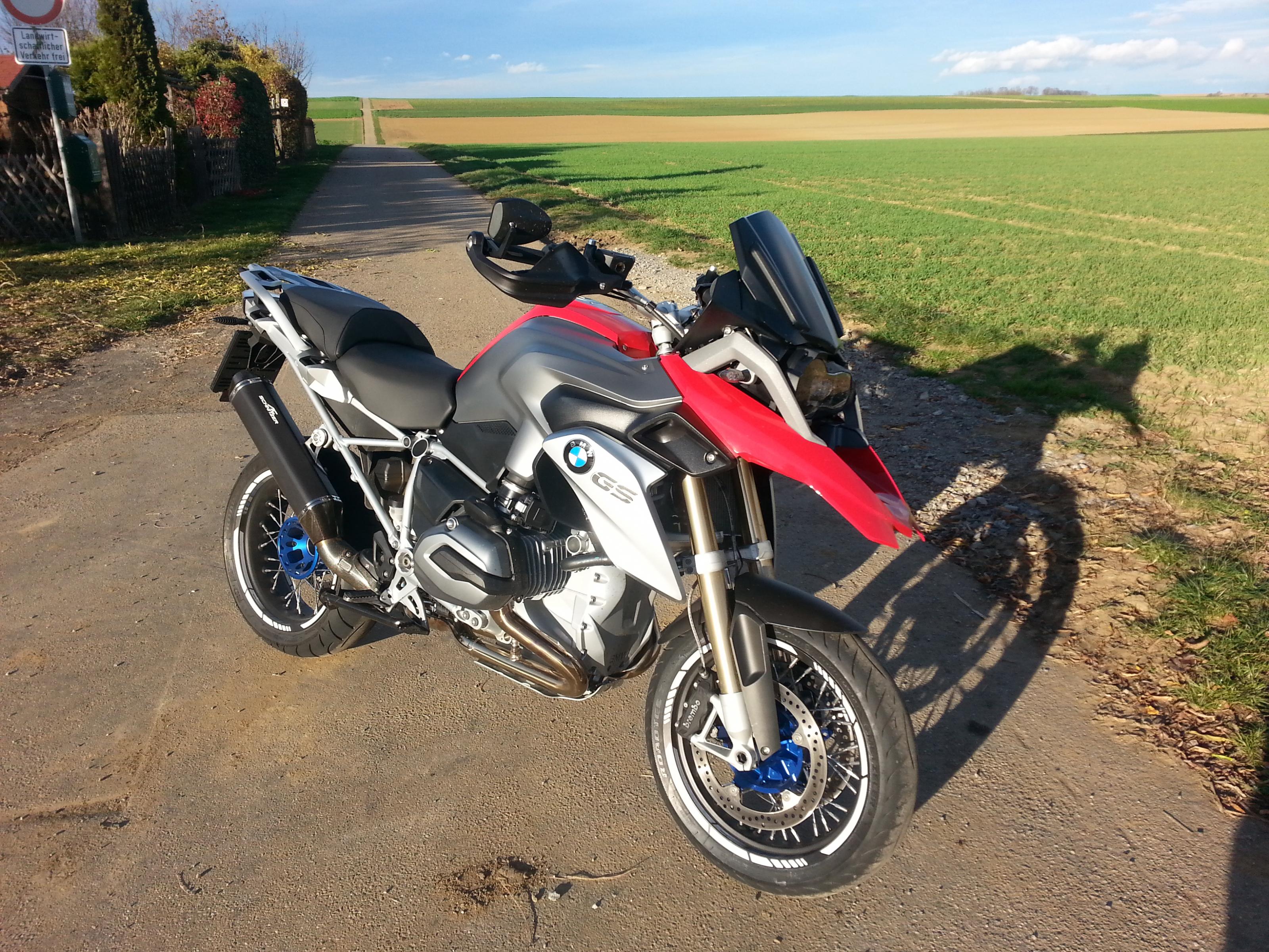

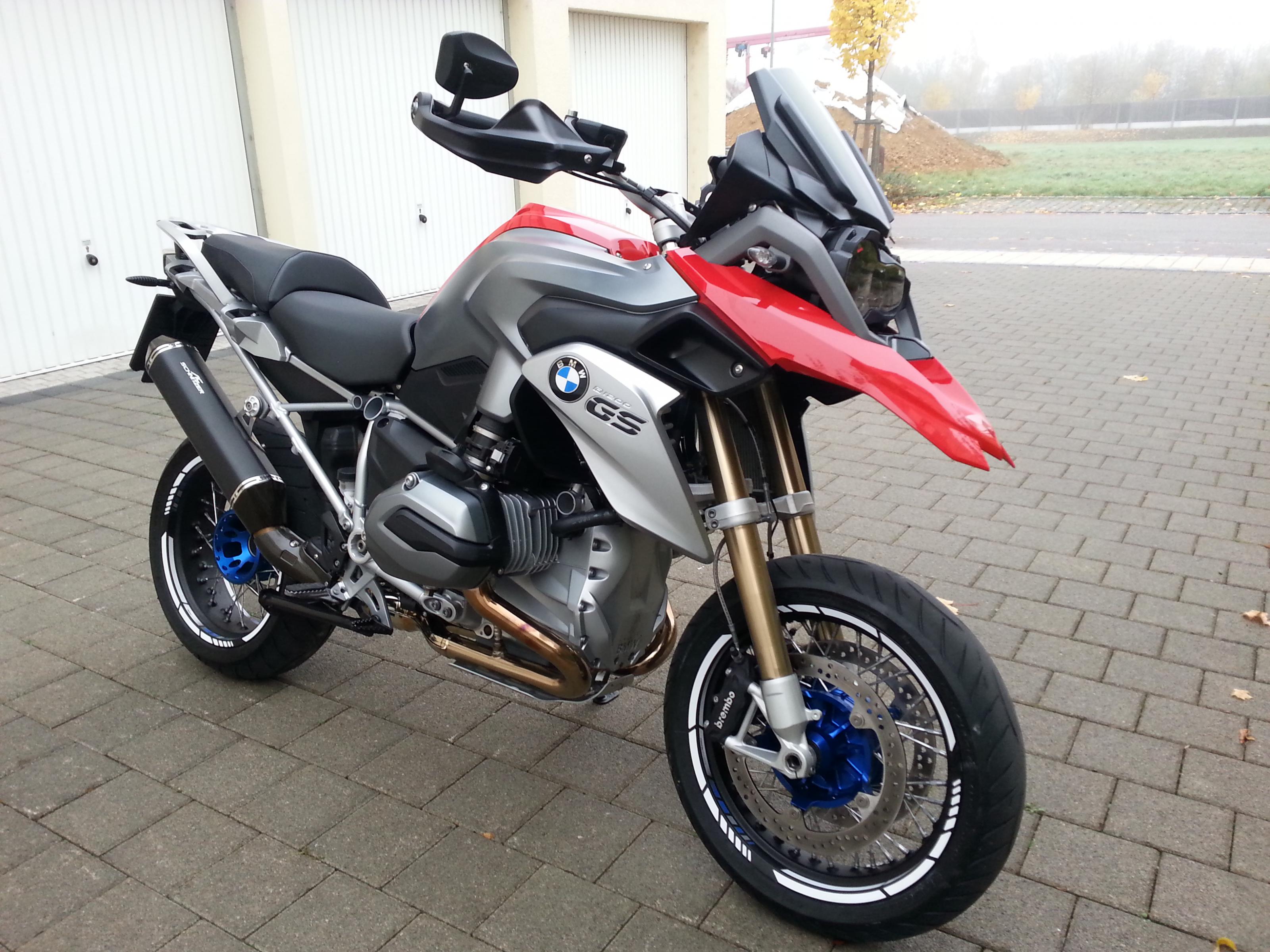

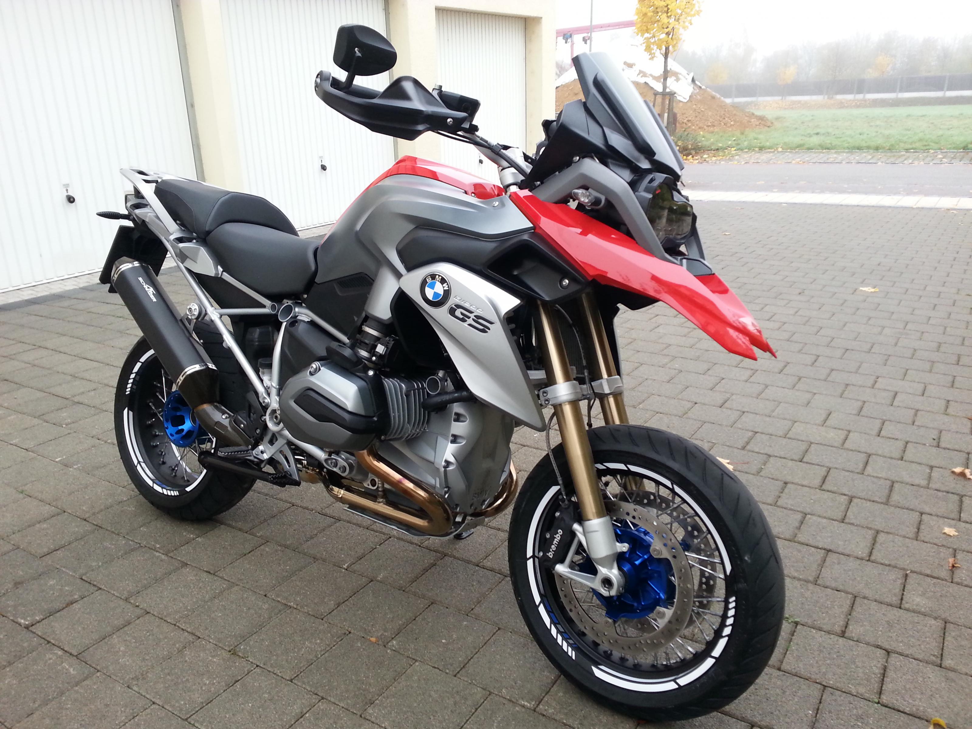

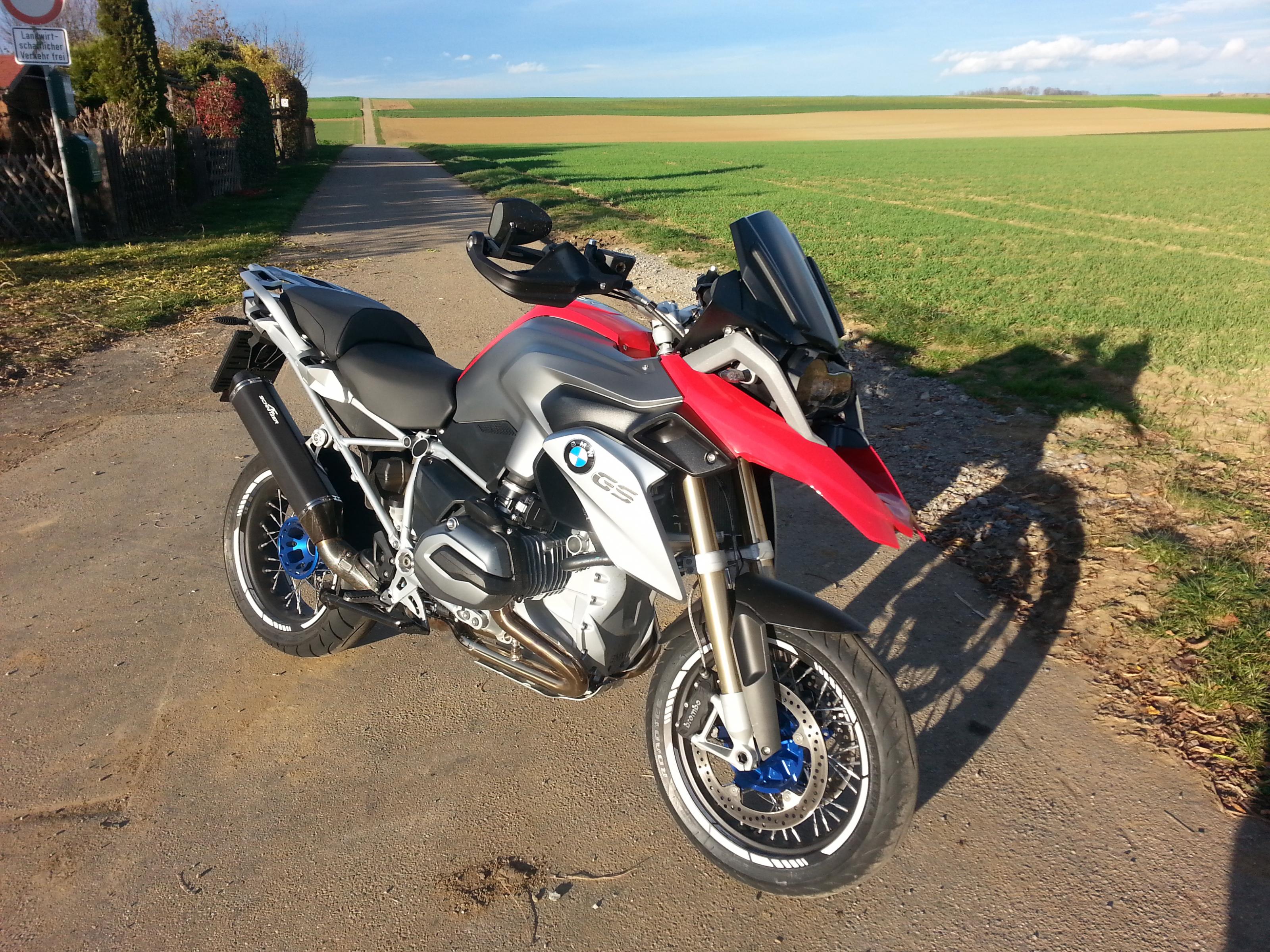

Hallo Reinhard, hallo Martin
die Spiegel heissen Ferrara 2 und haben ein E - Prüfzeichen. Hab ich in ebay gekauft. Gute Qualität zum vernünftigen Preis.
Die habe ich anstelle der für mich hirschgeweihähnlichen Originalspiegel an den bearbeiteten Lenkergewichten montiert.
Die Sicht nach hinten ist für mich gut und sie passen ganz gut zu den Handprotektoren.
@Martin, entweder den originalen modifizieren oder den Carbon von Ilmberger, der ist allerdings momentan nicht lieferbar.
Gruß Stefan

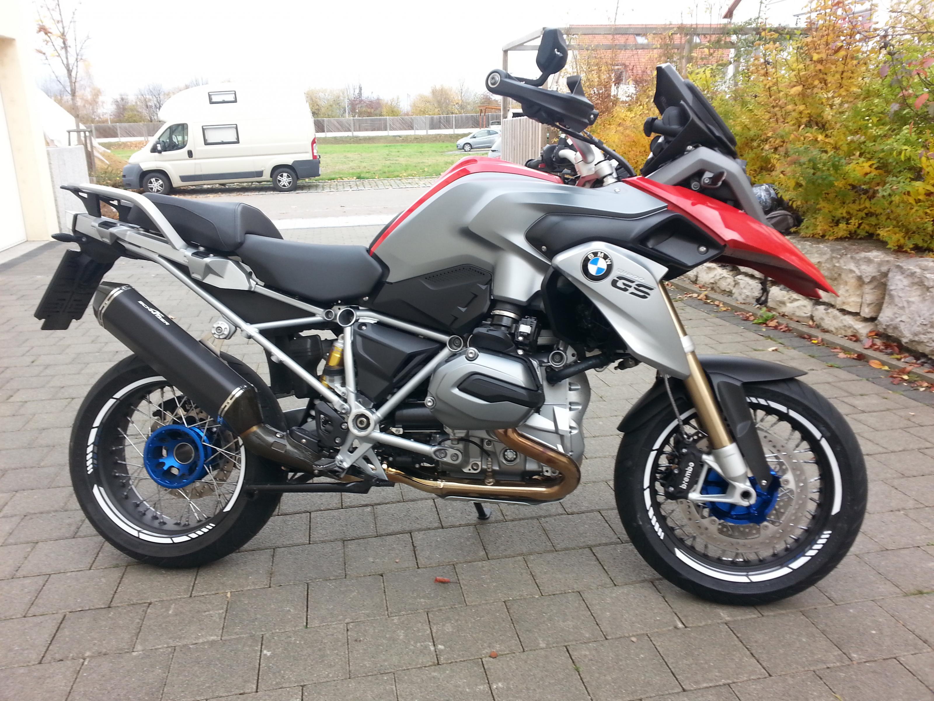

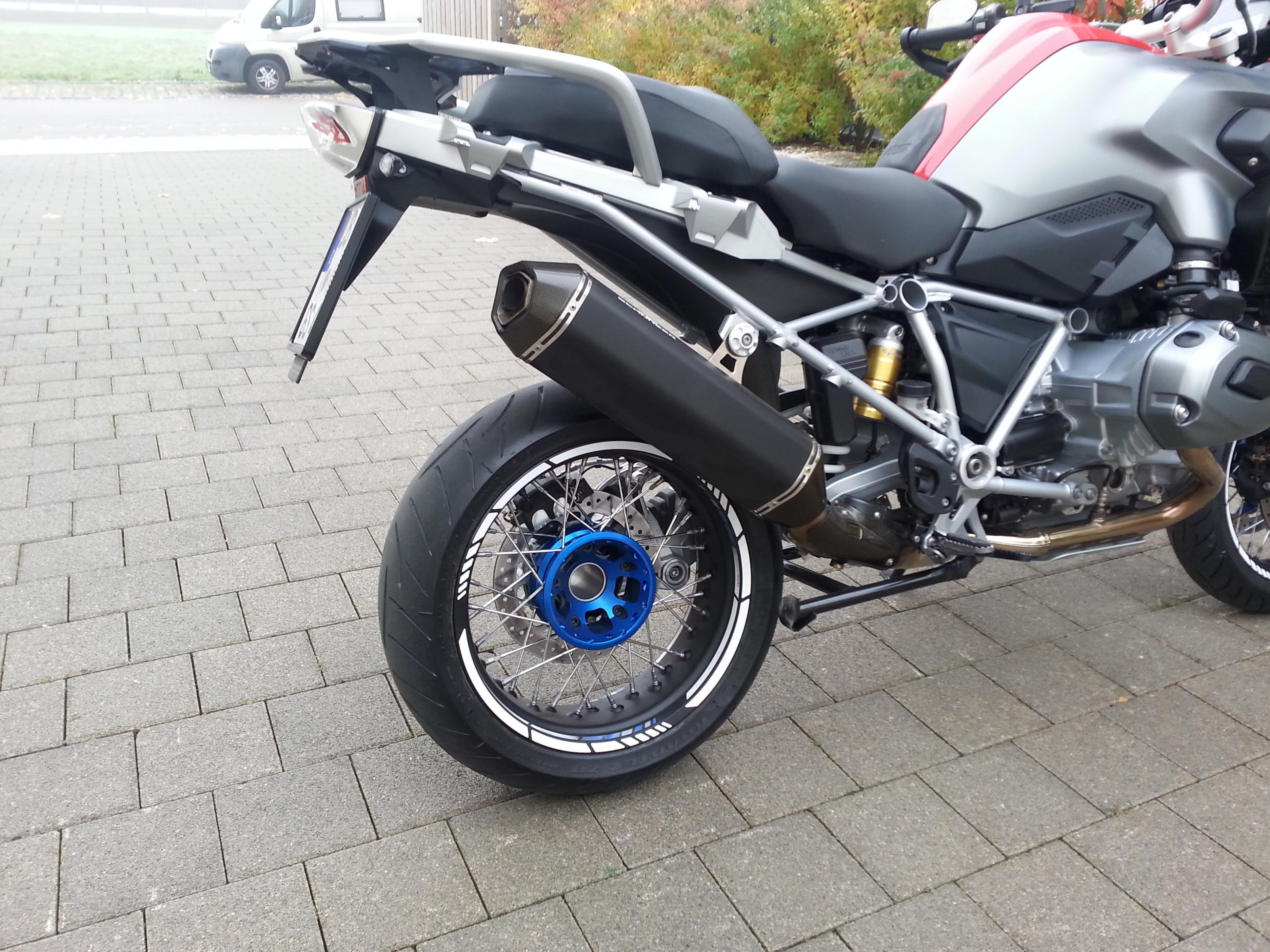

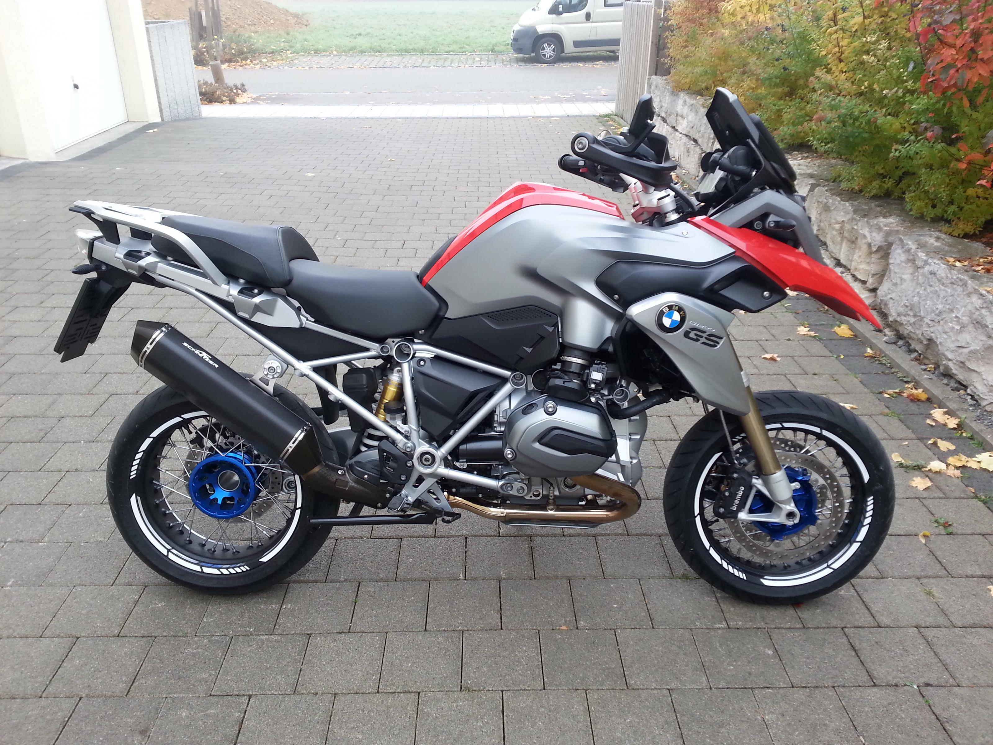

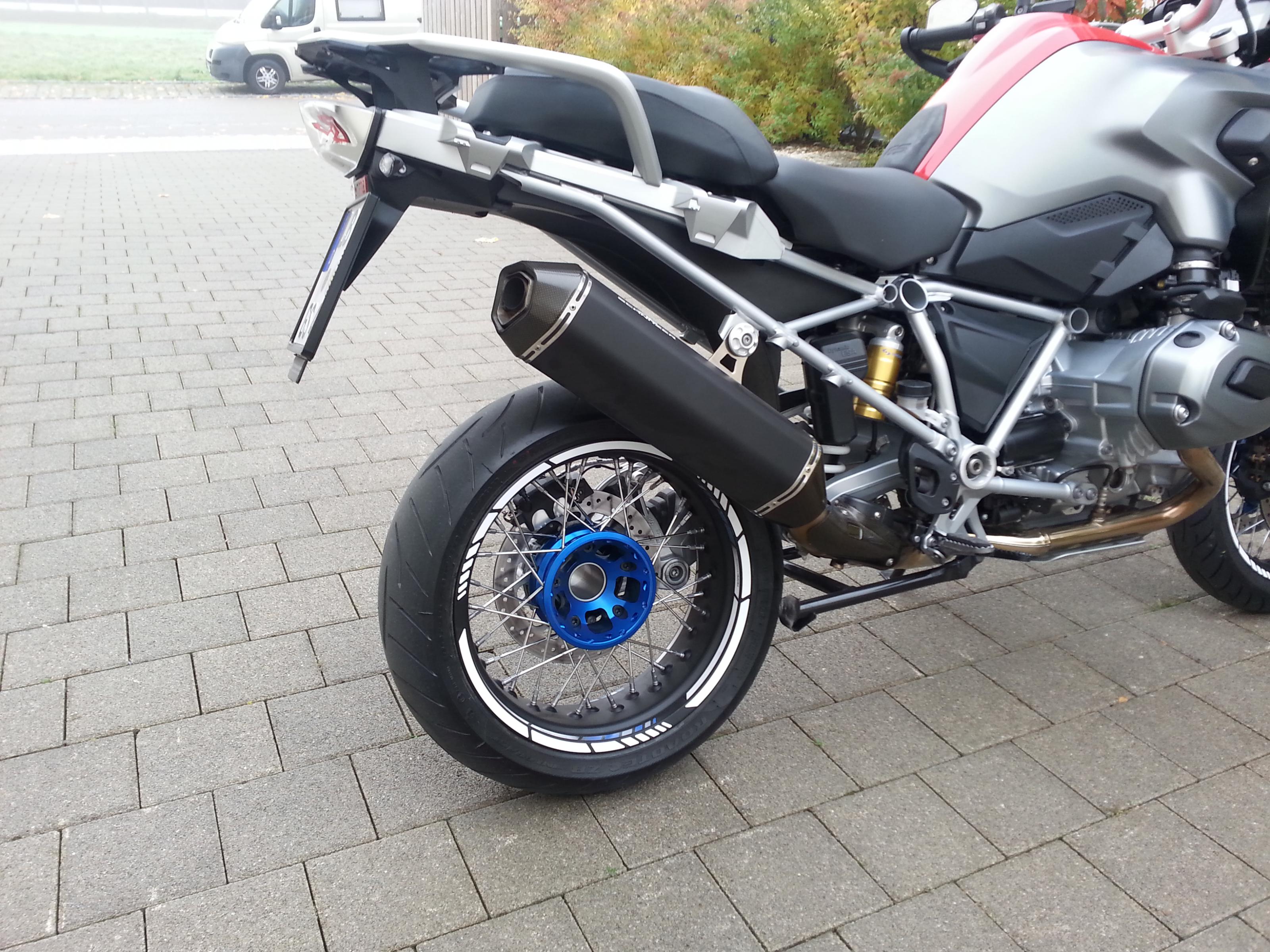

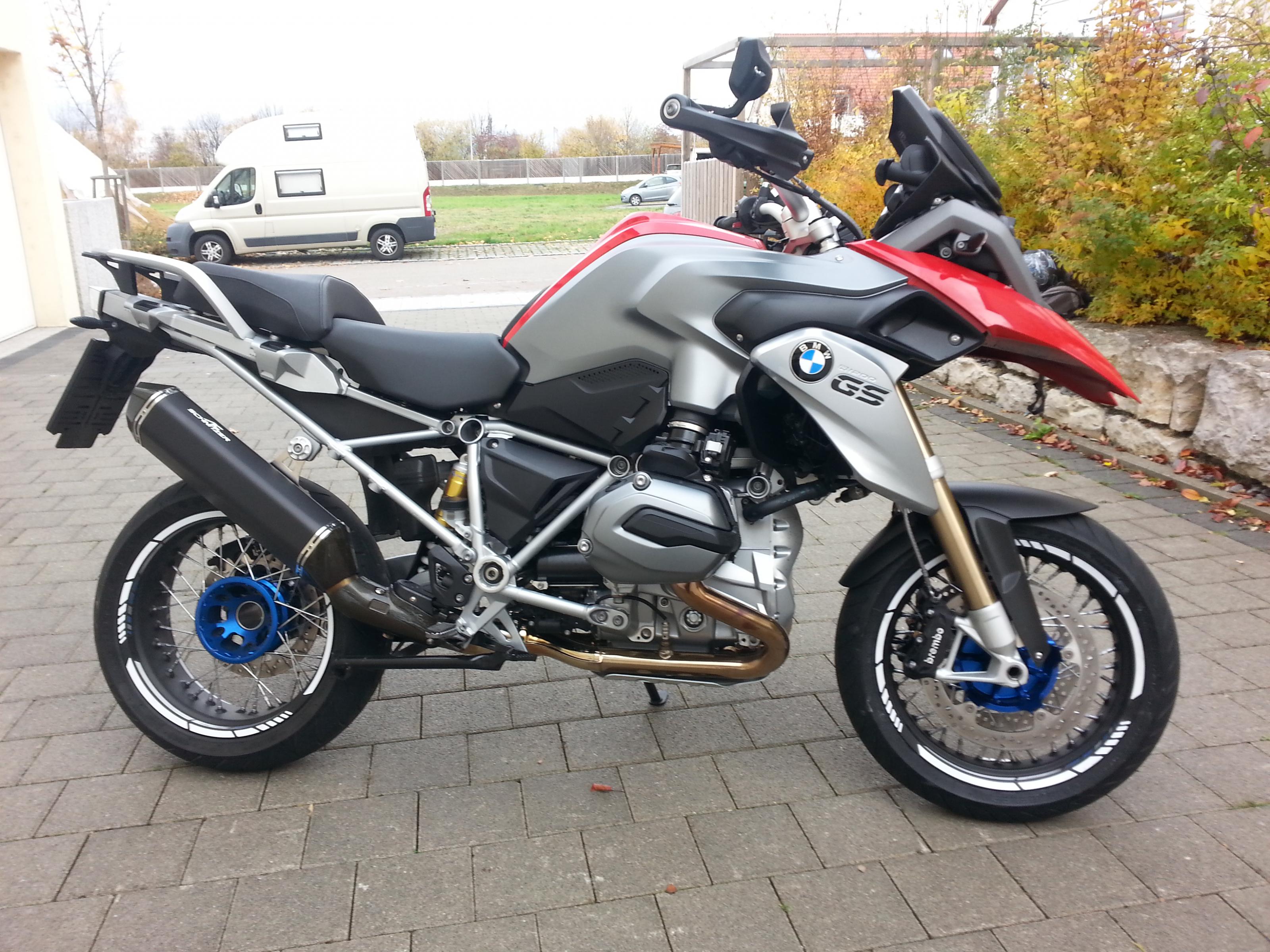

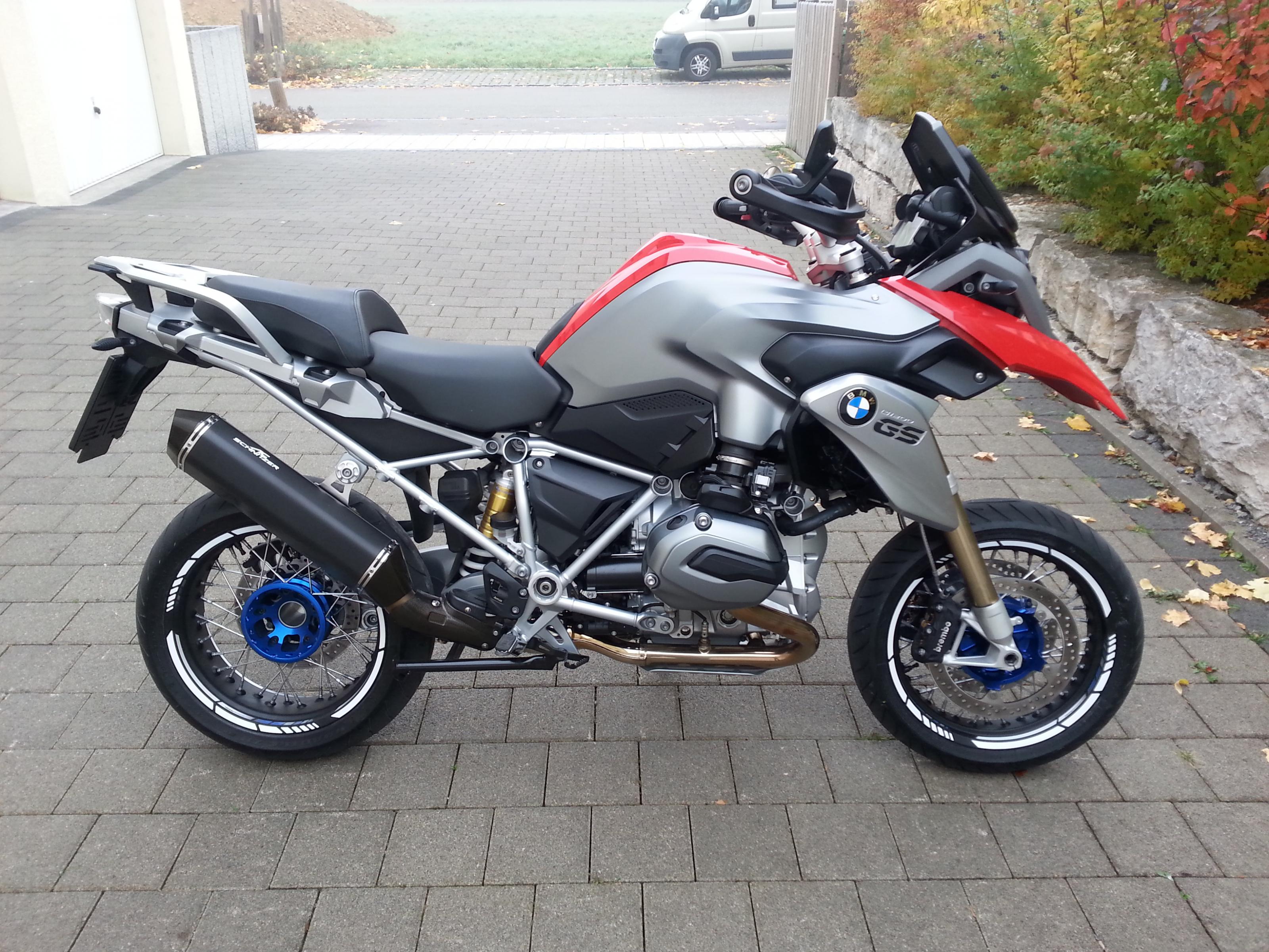

Hallo Leute,
nachdem ich den 17 Zoll Radsatz jetzt schon einige Tage, sprich Kilometer drauf habe,
kann ich eine kurze Wertung abgeben ................ einfach nur Klasse.
Die GS läßt sich jetzt noch schneller und leichter umlegen bzw abwinkeln,
gerade ich schnellen kurvigen Passagen war es mit dem 19er Vorderrad
etwas kraftaufwendiger. (für mich zumindest)
Die Stabilität beim schnellen Geradeausfahren ist weiterhin gut. ( kein Pendeln oder sonstiges )
Kann ich nur empfehlen, wer auf eine "gewichtige Supermoto" steht. :cool:

Welche Reifen hast Du montiert und in welchem Fahrwerkmodus bist Du gefahren ?
Was für ein Körpergewicht ? Welcher Frontfender ?

hallo D.R.Boxer,
ich habe den Metzeler Roadtec Z8 interact drauf. Vorne mit Kennung M ,
hinten mit Kennung O. Einen Supersport Reifen würde ich dir nicht empfehlen, da diese Reifen
oft eine "aggresive" Reifenkontur haben, unter dem der Geradeauslauf bei bestimmten Geschwindigkeiten leiden kann.
Fa.Wunderlich empfiehlt in ihren youtube video sogar diesen Metzeler Reifen.
( gib ein bei youtube 2015 Wunderlich BMW R 1200 GS | Umbau, Zubehör, Sound ein)
Fahrwerksmodi fahre ich alle drei, je nach Fahrbahnbeschaffenheit.
( original BMW ESA )
Mit Moped - Klamotten bringe ich es auf 115kg, kein Leiochtgewicht, aber so muss die Traktionskontrolle
weniger regeln ;-) :tongue:
Momentan noch kein Fender drauf. Ich werde allerdings den originalen so modifizieren,
dass er zum 17 Zoll Vorderrad passt.
Gruß Stefan

Hallo Stefan,
Glückwunsch zu der tollen Maschine, Farben sind natürlich Geschmackssache (o.k. .. 2 € ins Phrasenschwein), ich denke, blau matt wäre stimmiger.
Wenns dir nichts ausmacht hätte ich gerne gewusst was das für Felgenrandaufkleber sind (Hersteller, Internetadresse, Maße etc.)
Danke schon mal

hallo mucki,
die felgenbettaufkleber gibts bei tecbike motorrad zubehör und kosten 34,95€
die felgenrandkleber habe ich aus ebay, da gibt es jede menge anbieter. meine haben 12,99 € gekostet.
@ hallo bolle1188, die maschine ist unfallfrei :o :cool:

Hallo Stefan6016,
ich denke mal bis Saisonbeginn 2016 ist die rote Farbe nimmer da oder? :5bomb:

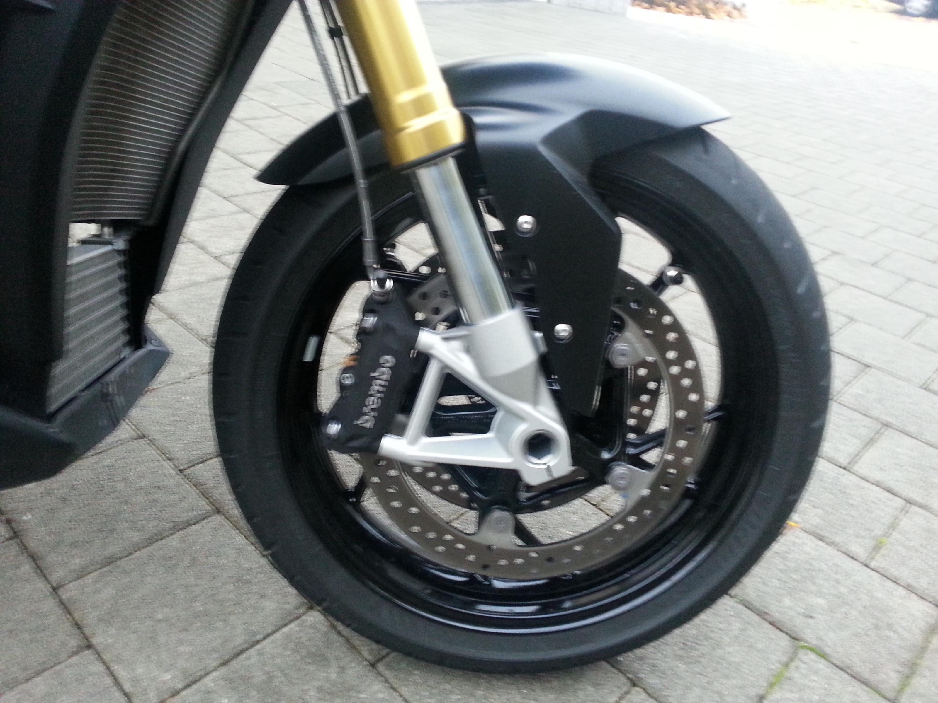

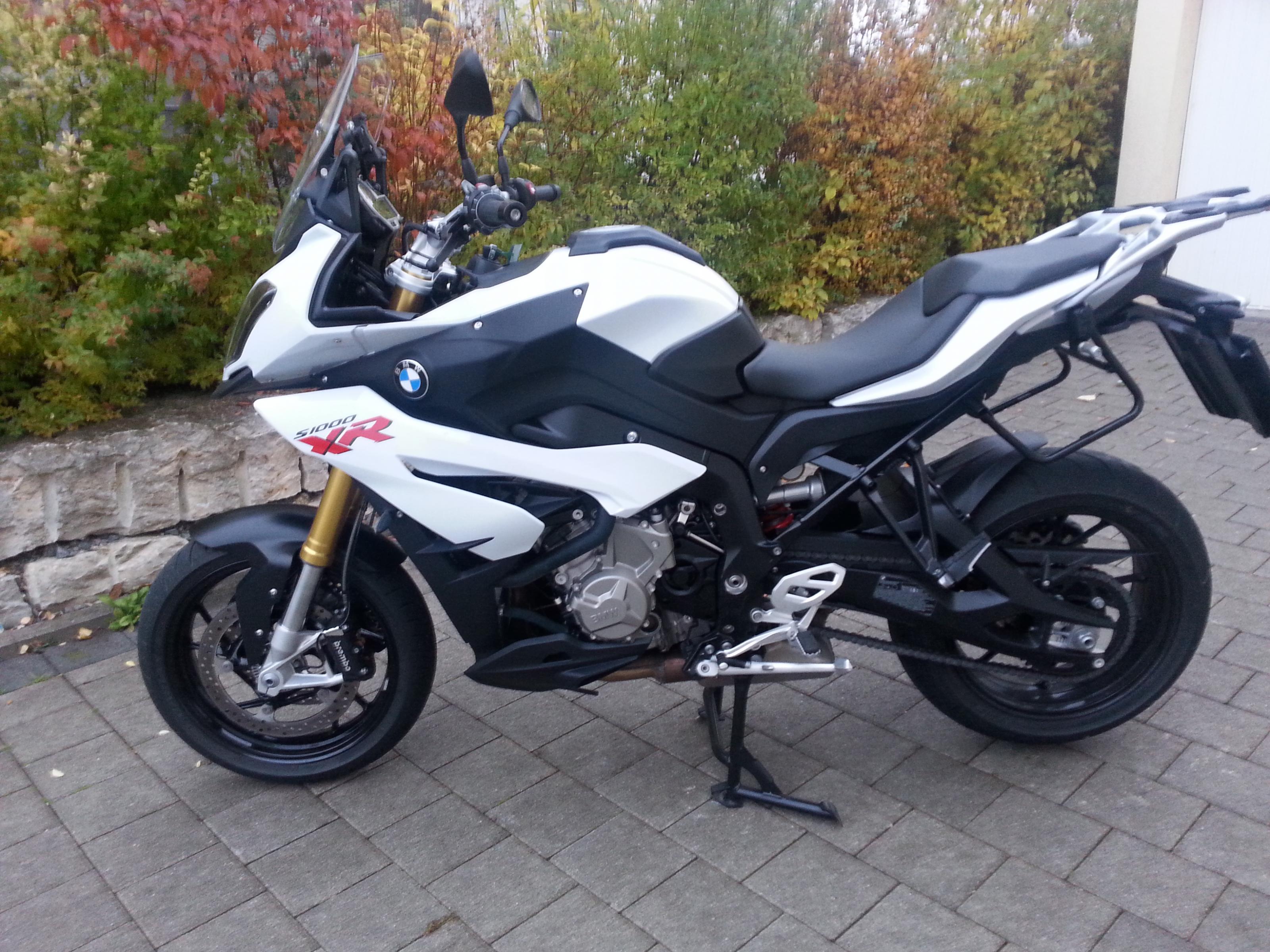

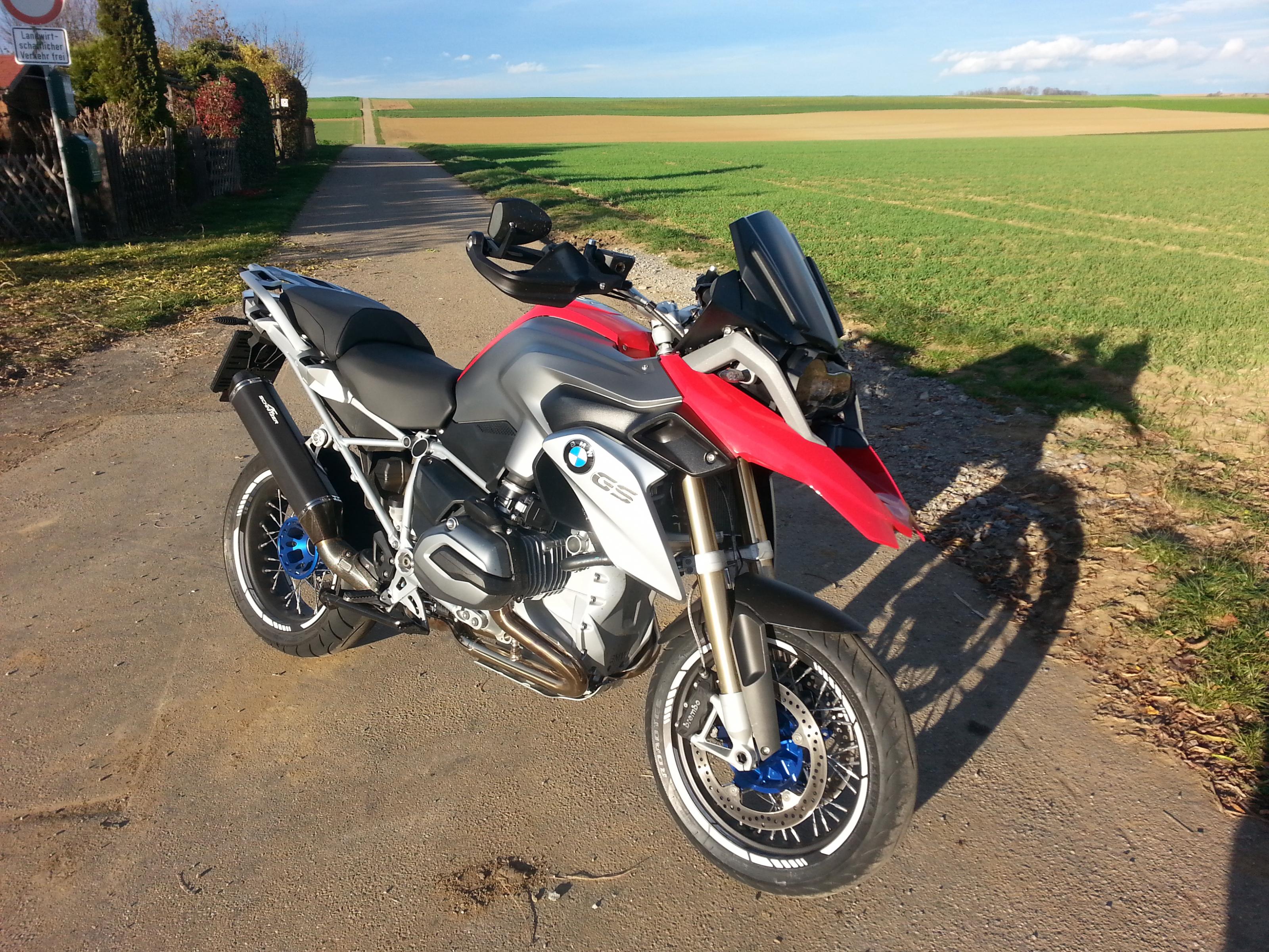

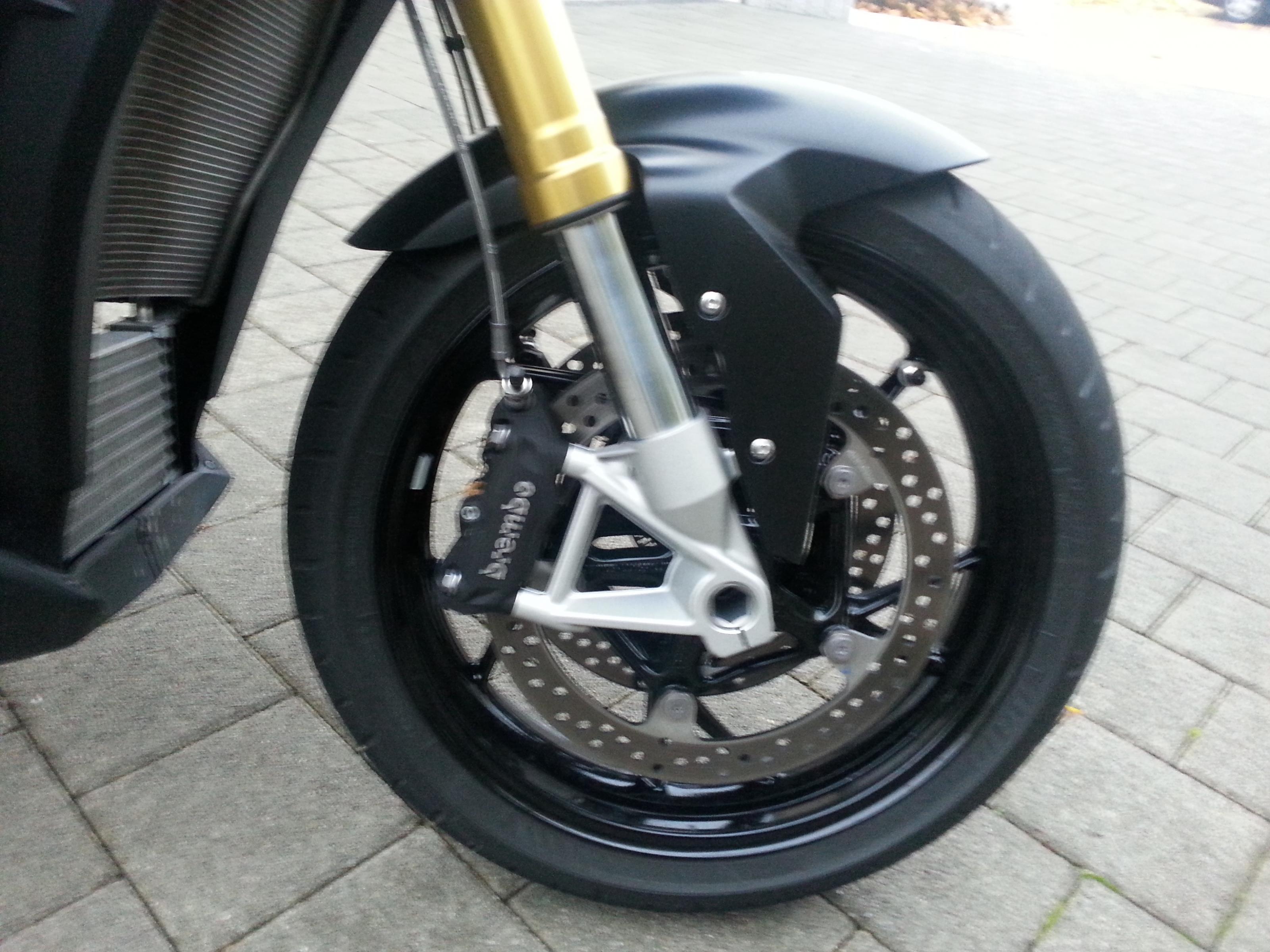

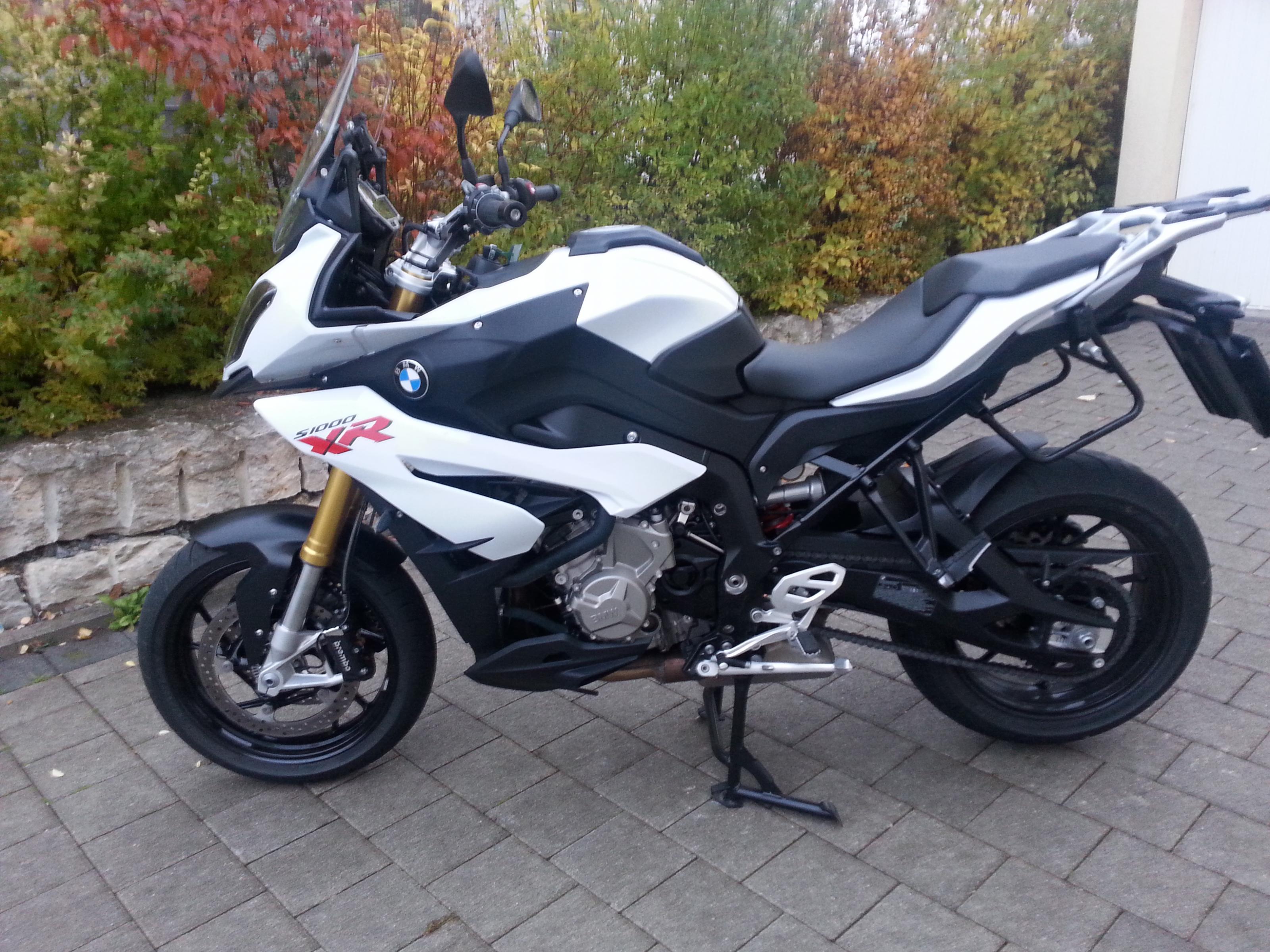

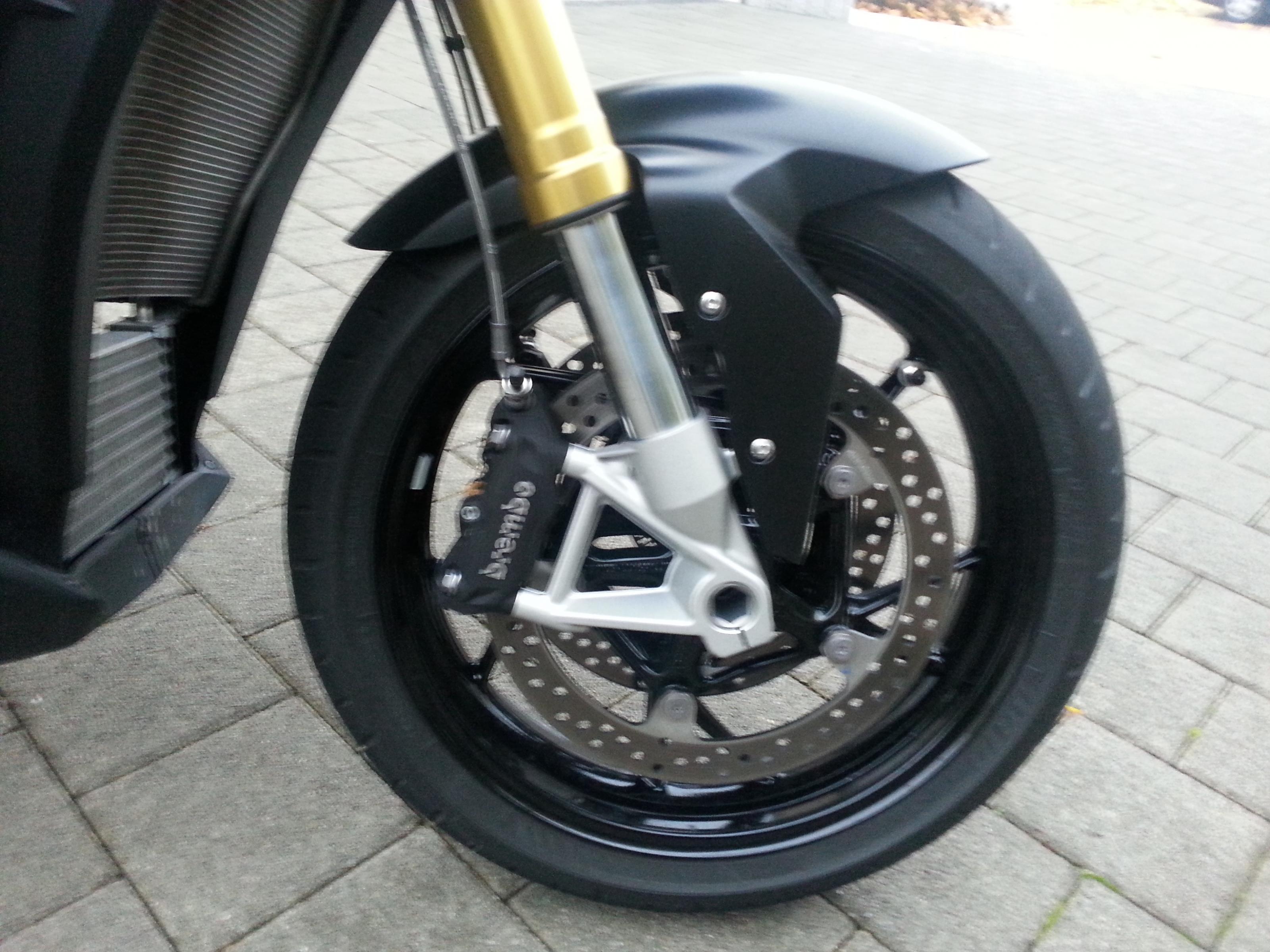

hallo D.R.Boxer,
eine schablone habe ich hierfür nicht gemacht.
ich habe die kontur direkt am bike mit einem eding angezeichnet,
die radabdeckung abmontiert und dann beschnitten.
ein bisschen nachempfunden dem fender der s1000xr
......und dann doch etwas länger stehen gelassen.

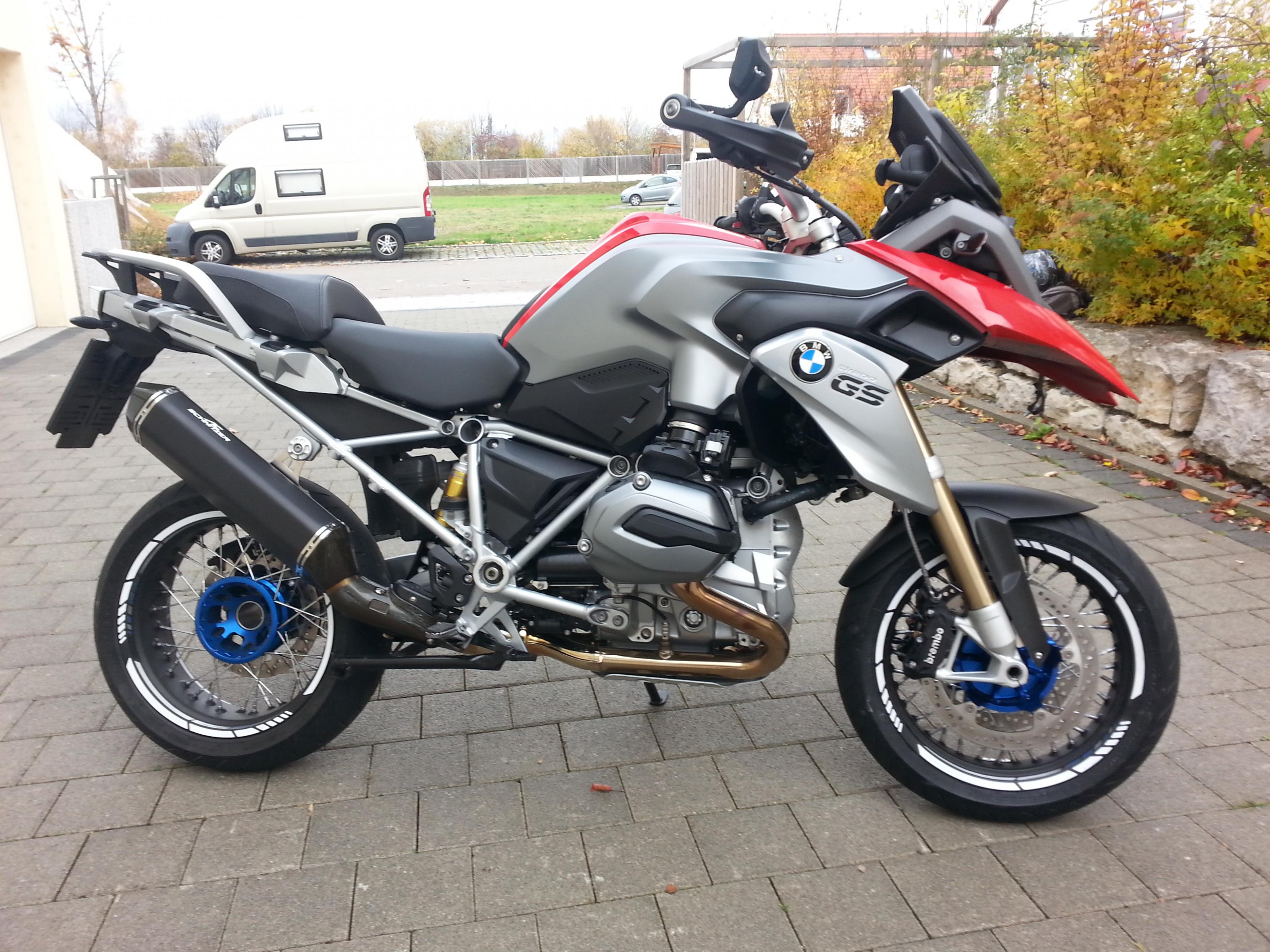

hallo Peter,
da hast du recht.
sie wird entweder weiß oder blau metallik matt

Okay nicht schlecht gemacht !
Wie sieht es mit der TÜV - Eintragung aus würde mich interessieren ob alles so geklappt hatt auch ohne die Reifenbindung usw.

hallo .D.R.Boxer,
TÜV abnahme habe ich am freitag genauso gemacht.
das vordere schutzblech (kotflügel) war kein thema.
jetzt mus ich das auf dem LRA in die papiere umtragen lassen und gut iss.
