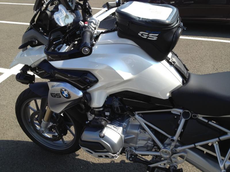

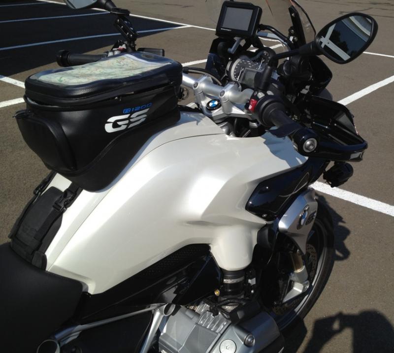

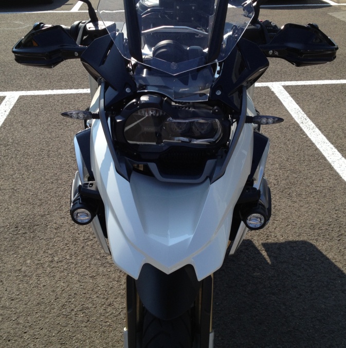

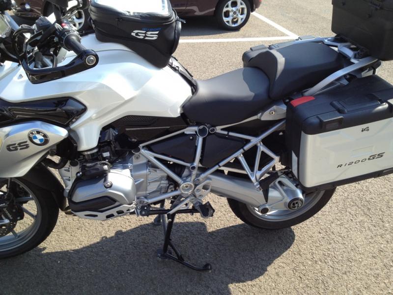

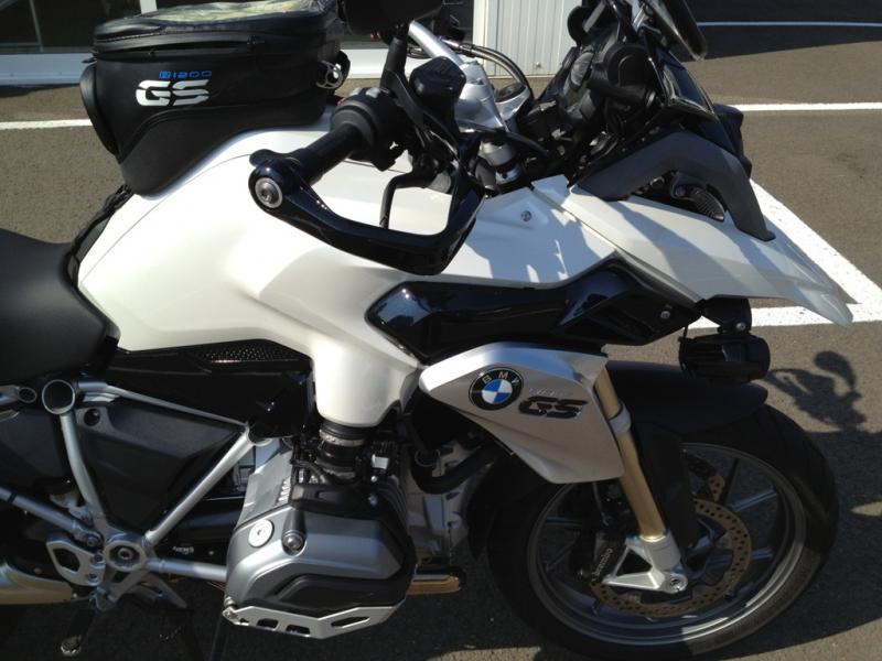

So sieht nun meine veränderte Kuh aus.
Farbe Cashmere-Metallic und Schwarz Metallic.
Die Seitenteile wollte ich mir sparen, werden jetzt aber doch noch lackiert. Wenn die Reifen runter sind, werden die Felgen noch gepulvert. Sitzbank Baehr ist schon geordert.

...gefällt mir....ist das Lackieren der Kunstoffteile besonders aufwendig/teuer?
...ich meine speziell die Seitenteile oben am Tank.

Ich hab da Vorteile, da ich einem Autohaus arbeite. War aber kein grosser Aufwand.
Unser Lacker hat lediglich den Lack ein wenig "weicher" gemacht wegen der Vibrationen.
War aber ansonsten kein Problem. Anschleifen, grundieren, schleifen, lackieren. Fertig.
Allerdings ist Cashmere ein Perlmuttlack. Deshalb der Lackieraufwand etwas grösser, weil 4 Schichten.

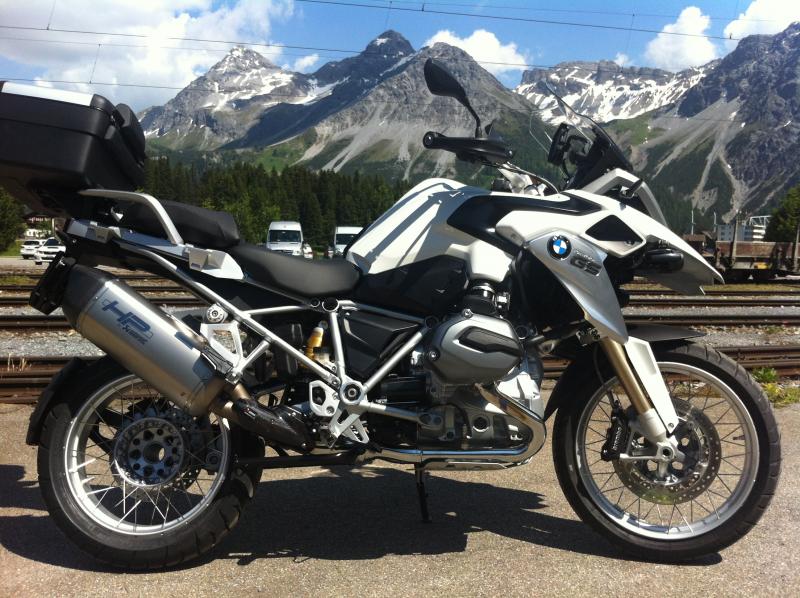

Jetzt wird es Zeit das ich meine auch mal vorstelle.
R1200 GS LC HP4
:cool:
Ausstattung Komfort + Dynamic 2, Chrom Auspuff, LED Zusatzscheinwerfer, Koffer, TT Zylinderschutz und Felgenaufkleber.
Navi noch nicht.
Hat jetzt 1000 km und nächste Woche geht es nach Kroatien. Ich kann keine Fehler wie hier beschrieben feststellen. Für mich einfach das beste was ich kenne. :D

Mein Respekt, das sieht echt super aus, find ich wunderschön gemacht.

Da hat sich ja ganz schön viel verändert. Die war doch mal Donnergrau? Wenn ich dich mal wieder an Joh.kreuz sehe, muss ich das Endergebnis unbedingt live betrachten. Viel Spass damit!

..wie hast du die seitliche Kühlerverkleidung(mit dem GS-Enblem) ab bekommen? Zwei seitliche Torx plus die beiden seitlich vor dem Kühler..und dann ist dort noch ein Kunststoffpin welcher die Kühlerverkleidung am Kühlerträger fixiert...hast du den mit Gewalt gezogen..oder den Innenstift herausgedrückt?
Übrigens sieht deine Lackierung recht professionell aus..aber kein Wunder als Fachmann an der Quelle..

Hallo Dirk,
das sind nur Kunststoffdübel. Einfach aufbohren und dann neue montieren. Nicht mit Gewalt ziehen.
Dünner Bohrer und weg sind die.

Der Schrauber meines Händlers erklärte mir, man muss die Innenstifte heraus drücken und nur aufpassen wo die hinfallen. Man könnte sie dann wieder benutzen. Das mit dem Bohren ist mir neu....

Stimmt, das Donnergrau wurde mir zu langweilig und in den Alpen habe ich zu viele gesehen. Musste was her, was keiner hat. Also hab ich meinen Lacker mal spielen lassen. Ergebnis ist für mich ok :)

sehr schön gemacht! Sehe ich das auf den Bildern richtig, dass Du auch die schwarzen Kunststoffteile an der Verkleidung lackiert hast und jetzt im Prinzip alle schwarzen Kunststoffteile schwarz metallic lackieren willst?

Geht natürlich auch. Aber die Teile habe wir auch im E-Lager. Da hab ich sie neu gemacht.

Genau. Hinter der Scheibe die beiden kleinen Teile, die Lufteinlässe und die Seitenteile unter der Tankverkleidung. Jetzt mach ich die unteren beiden auch noch Schwarzmetallic. Sieht wohl besser aus. Und im Winter werden die Felgen schwarz gepulvert.
