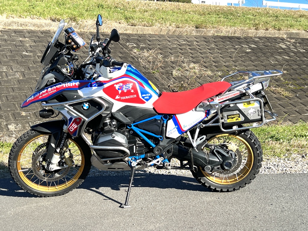

Das ist meine R1200GS von 2017.

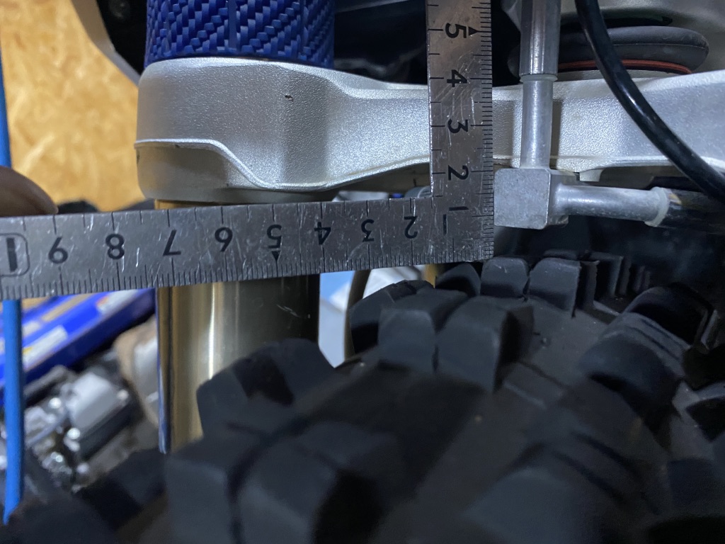

Maßgeschneidertes 21-Zoll-Vorderrad für F850GS
Ersetzen Sie Lager, Innenringe und Buchsen
ABS-Ring lasergeschnitten für 21 Zoll

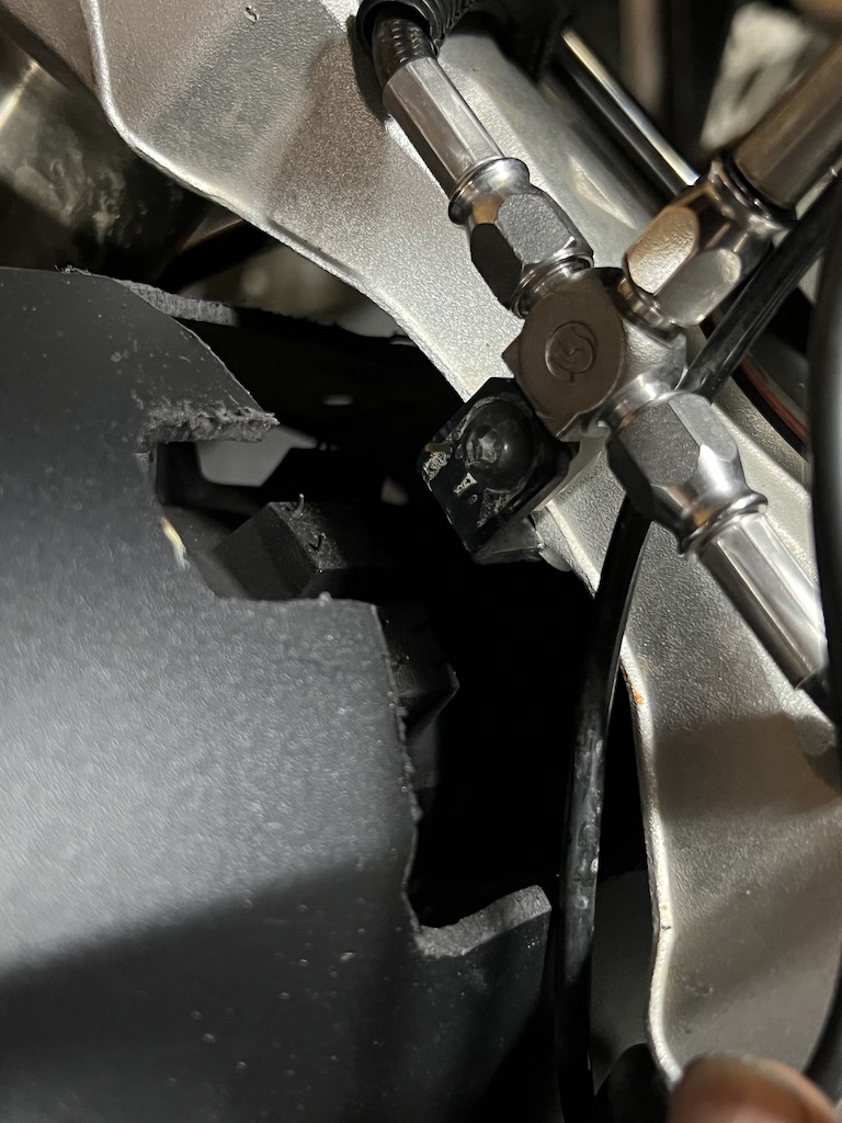

Wenn Sie den originalen Bremsschlauch haben, ist der Abstand zum Reifen gering.

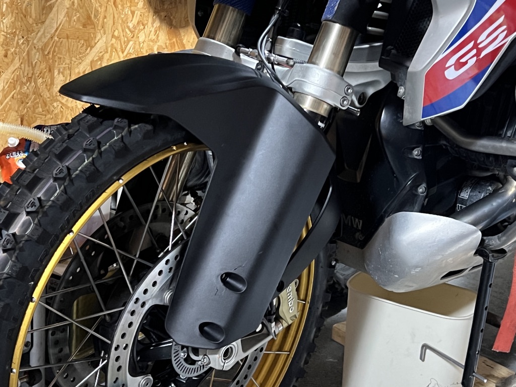

Ersetzen Sie den Schlauch
Bohren Sie ein Loch in den Kotflügel
Ersetzt durch K TM1190 Kotflügel
Durch Multifunktionsblinker ersetzen
Es blinkt genau wie die Modelle von 2021 und später.

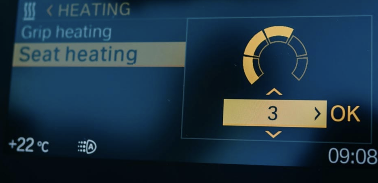

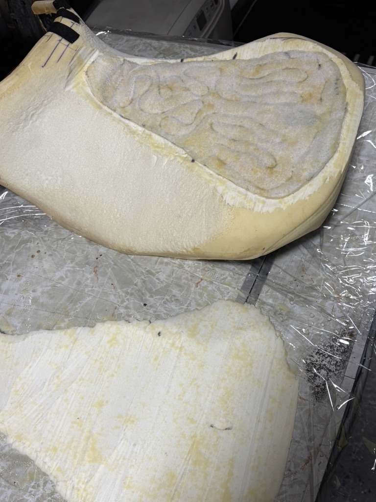

Meine letzte Individualisierung war die Nachrüstung einer Sitzheizung.
Die Einstellung ist über das TFT möglich.
Installieren einer dedizierten ECU

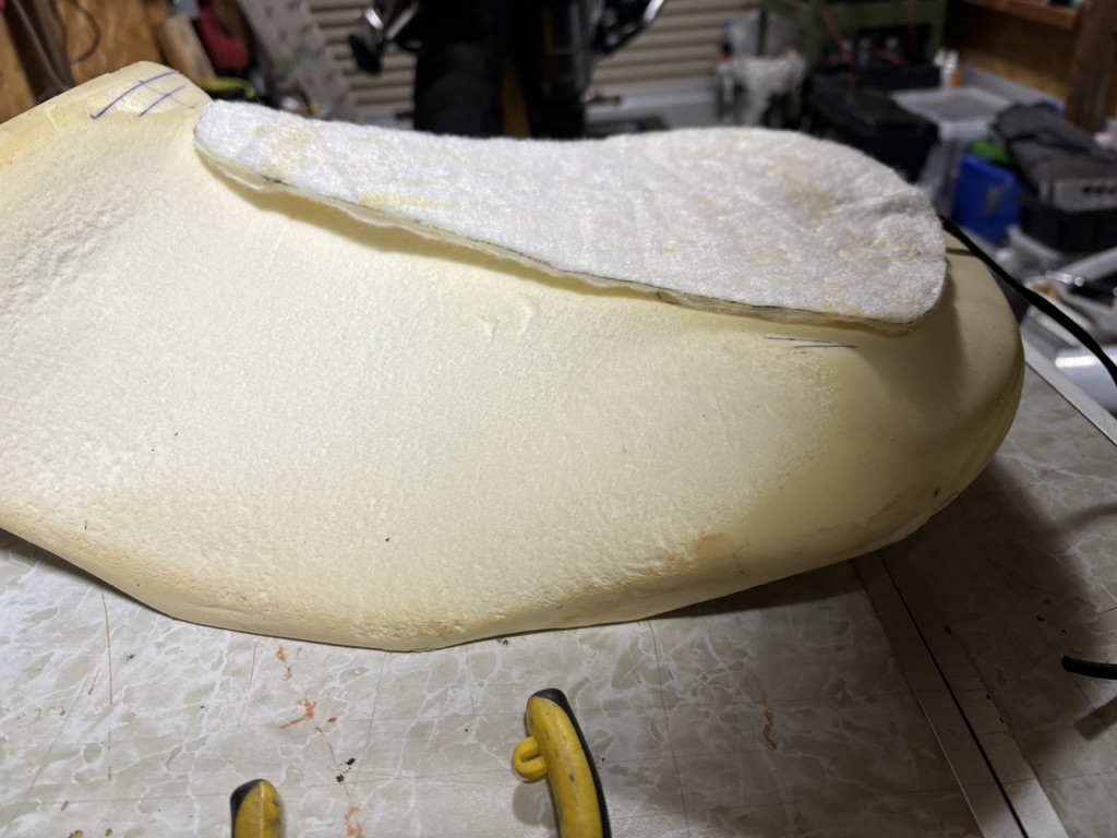

Ich habe keine Sitzheizung, deshalb habe ich ein Heizkissen eingebaut.
Ich habe es in dünne Scheiben geschnitten und hineingelegt.
Da es innen liegt, fällt die Beule auch im bedeckten Zustand nicht auf.
An der Rückseite des Sitzes kommt der gleiche Stecker wie beim Original zum Einsatz.
