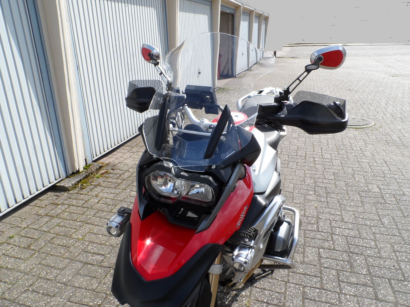

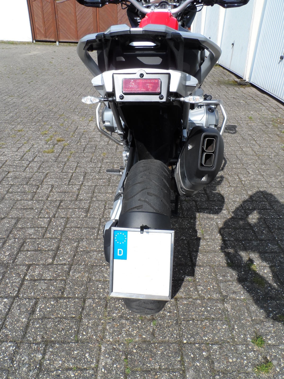

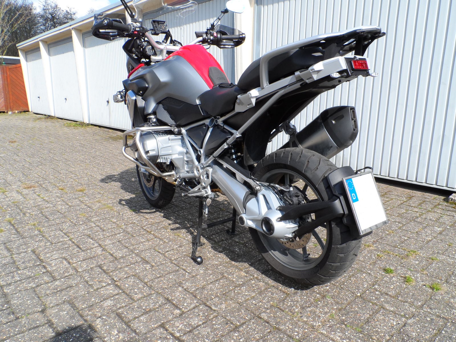

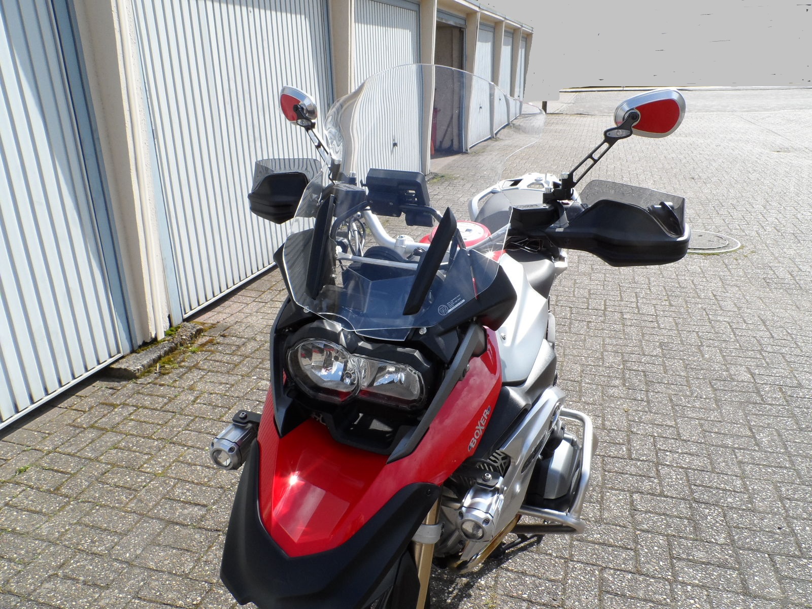

Neben den üblichen Hornig - Toutatech-Wunderlich Gedöns habe ich meine GS auf Kellermann Produkte umgebaut. Die hintere Baugruppe mit Nummerschildhalter ,Rücklicht ,Bremse und Blinkern abgebaut , und durch ein selbgebautes Werkstück ersetzt .
Vorne Spiegel von MFW mit Kellermann micro LED Blinker . Die Spiegel haben Inlays , diese habe ich mir als Alu Rohlinge besorgt und in original Rally rot lackiert.
Hinten 2 x Kellermann micro 1000 DF chrome , Blinker , Rücklicht und Bremslicht in einem.
Mit Kugelkopfadapter montiert , bis 15 ° geneigte Anbaufläche lässt sich damit ausgleichen.
Nummerschildbeleuchtung Kellermann KL1 .

Abgesehen davon das Geschmäcker verschieden sind - ist das Rück-/Bremslicht nun Bestandteil der Blinker? :confused:
Kannst du mal ein Foto mit eingeschalteter Zündung machen?
Mir gefällt es nicht, wünsche dir aber auf jeden Fall viel Spaß mit deiner LC.

@andreas
...ich weiß, jeder jeck is anders!
aber das sieht ja einfach nur fürchterlich aus!:alien:
- spiegel vom custom chopper?
- rücklicht von einem alten bauwagen geklaut?
- nummernschild unten tut in den augen weh!
aber ich wünsche dir trotzdem immer gute fahrt! :)

Die micro 1000 DF haben drei Funktionen , und dürfen nur als Paar verbaut werden.
Auf Zündung gehen links und rechts die innere LED Lampe an .
Die äußere LED Lampe dient als Blinker.
Beim bremsen dienen die inneren LED als Bremslicht , und werden extrem hell.

Blinker-/Rück-/Bremslicht finde ich gut. Allerdings würde ich das Kennzeichen wieder so weit wie möglich nach oben setzen und dafür den Spritzschutz an der Schwinge abschrauben. Ist ja doch noch mehr Enduro als Chopper.

Die Mühe die Du dir mit dem schwarzen Teil gemacht hast, nur um den Rückstrahler "draufzupappen", mach da irgendwie den Halter für das Nummernschild wieder dran und setze es nach oben. Dann wird das stimmig mit den Kellermännern. So schaut jeder nur auf das zu tiefsitzende Nummernschild. Den Rest deines Umbaus sieht man dann nicht wirklich.
Aber letztendlich: Dir muß es ja gefallen.

Hallo Andreas,
wenn es deine Absicht war, ein Unikat zu erschaffen, ist es dir m. E. eindrucksvoll gelungen. Mir gefällt das nicht, nicht einmal ansatzweise. Aber ich ziehe meinen Hut vor deinem Einfallsreichtum.

....also ich muss sagen, echt mutig. Wenn es dir gefällt dann hast du ja alles richtig gemacht.
Meinen Geschmack trifft so etwas allerdings gar nicht.
Besonders übel sieht der Nummernschildhalter dort unten aus. Ich dachte sowas machen nur Harleyfahrer! :-)
Trotzdem weiterhin gute Fahrt mit deinem Unikat.

Danke für dein Feedback
Dann ist die neue Ducati Monster 1200 S eine Chopper , weil das Kennzeichen auf dem Spitzschutz sitzt ?
>> www.asphaltandrubber.com/wp-content/uploads/2013/11/2104-Ducati-Monster-1200-S-04.jpg
Warum will nur jeder der Spitzschutz abschrauben ??

moin,
ich meine, an der diavel sitzt das kennzeichen auch unten.
hab auch schon überlegt, den spritzschutz als halter zu verwenden.
allerdings, wenn ichs jetzt so sehe, gefällts mir optisch nicht so gut.
liegt aber daran, das du jetzt auf der gewölbten oberfläche die platte sitzen hast.
wenn man denn das kennzeichen wölben dürfte...:rolleyes:...:redcarded:
mal sehen, ob mir da was anderes einfällt.
die rücklicht/blinker geschichte mag ich nicht,
weil ich auf ein schmal zulaufendes heck nicht einfach ein plattes ende setzen würde.
auch rein optisch und MEIN empfinden.
gut finde ich allerdings, dass du deine ideen umsetzt und letztlich muss es dir gefallen.
noch viel spass beim weitern tüfteln...

Ich weiss nicht wie es bei der LC ist, ich fahr ja noch den alten Schüttelboxer als ADV. Aber beim Vorgängermodell ist es so dass du dich weniger einsaust bei Regen wenn der Spritzschutz abmontiert ist. Dann fangen sich nicht die Wassertropfen im Spritzschutz und werden noch oben auf deine Oberschenkel umgeleitet sondern verdünnisieren sich einfach nach hinten. Eventuell bei der neuen genau so?
Außerdem finde ich dass die GS, egal ob LC oder TÜ/MÜ/... ohne diesem riesigen Plastikteil einfach besser aussieht.

Danke für's Herzeigen. Viel Mühe und Liebe zum Detail, den Bildern nach zu urteilen, handwerklich sauber gelöst.
Nur... so recht kann ich mich nicht damit anfreunden.
- Spiegel würde ich maximal noch meiner MT-01 verpassen, aber keiner Enduro.
- Ob Kellermänner schöner als die Orrgenool-Blinker sind ... ich seh keinen so großen Unterschied, der (für mich) einen Austausch rechtfertigt.
- Und was mir garnicht gefällt, ist der Nummernschild-Umbau. :nono:
So wurden die Schilder in den 50ern verbaut. Retro-Look mit Kuchenblech?
Aber es muß dir gefallen, nicht den anderen.
