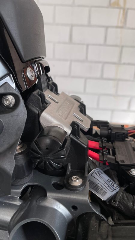

Es gibt drei Möglichkeiten
  • die höheren Stiefel von Daytona M-Star
  • dann die Sitzbank niedriger aber vor allem vorne ( in dem Bereich wo die Füße beim Stand sind ) schmaler machen lassen
    ( das habe ich machen lassen beim Sattler Jungbluth ) - Die vorne schmalere Sitzbank hat für den Schrittbogen einen großen Effekt
  • und als letztes kann man die Sitzbank auch noch weiter runtersetzen ( aber dann geht sie halt nur vorne runter )
so etwas gibt es bei Wunderlich / bei Ali oder auch hier
R1200 / R1250 GS(A) - Seat Lowering Bushes | Lower Your Motorcycle Seat by 10mm
Gast29174
Es wäre gut wenn jemand mal seine Erfahrungen mitteilen würde mit entweder den Gummistöpseln oder jetzt der veränderten Sitzhalterung.
Merkt man es bei langen Touren, dass die Sitzbank vorne weiter runtergeht / nach vorne abkippt ? Wenn ja so würde ich die anderen beiden Varianten wählen.
Hatte ein Jahr die Gummistöpsel im Betrieb, nichts negatives beim Fahren festgestellt. Der Nachteil bei den Gummistöpseln ist beim Einsetzen der Sitzbank, da können sie sich verdrehen wenn man nicht aufpasst. Manche haben auch die Haltbarkeit bemängelt.
Das von mir oben verlinkte EBay Beispiel habe ich jetzt gekauft, wird mit den original BMW Gummis verwendet und da diese nicht exzentrisch gelagert sind keine Probleme bei der Montage.
