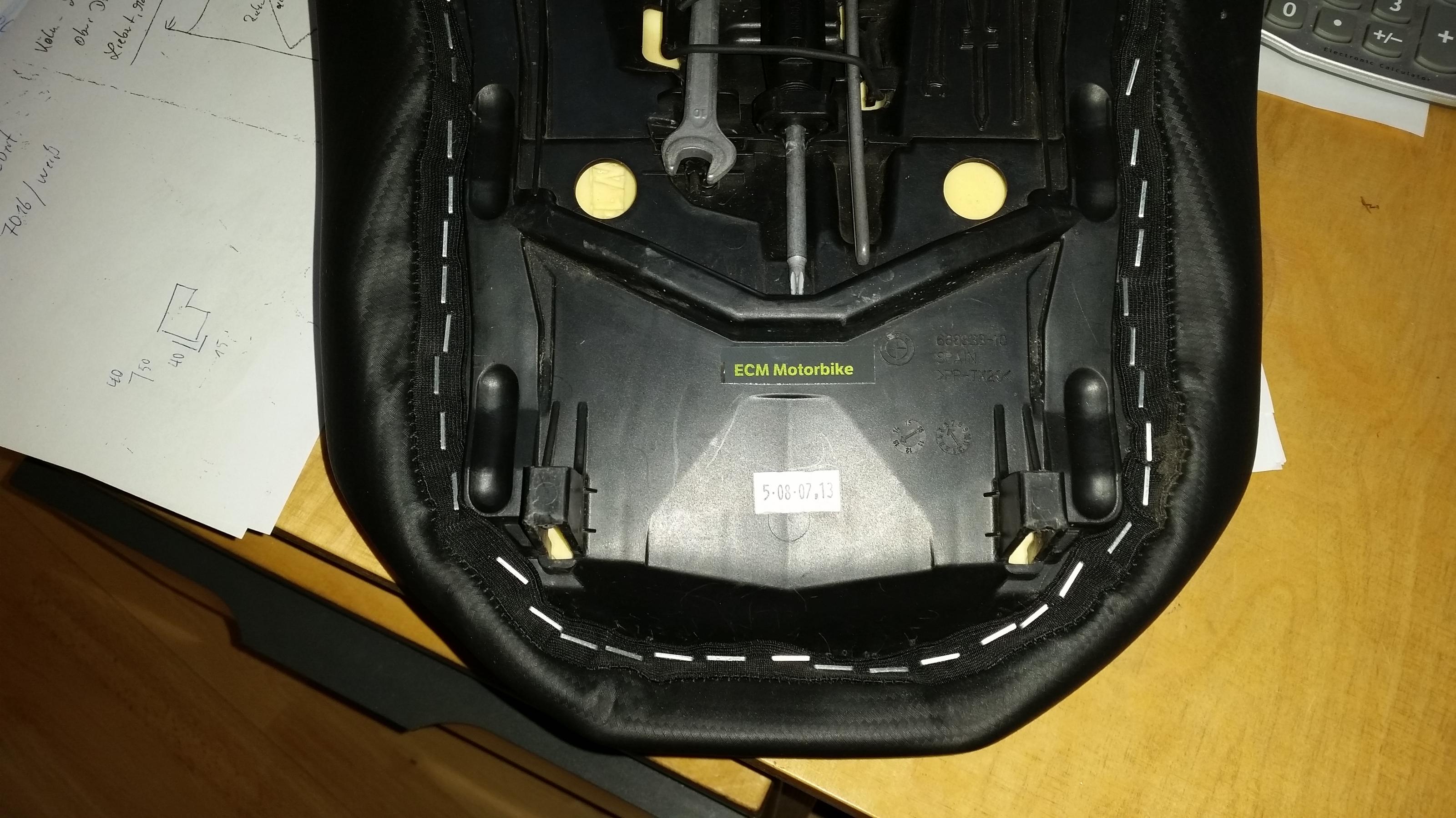

Hallo
Ich habe auch schon verschiedene Bänke durch.
Bei meiner 2015er GSA habe ich die ECM von Baehr drauf gemacht . War ok bis gut. War aber deutlich breiter wie die Originale sodaß man bedenken sollte sie evtl. etwa 2 cm tiefer zu bestellen falls Probleme mit der Beinlänge schon da sind. Sitzkomfort Note 2-3;Optik 1-2 Geschmacksache und empfinden je nach dem was man liebt und haben will.
Bei der Guzzi Stelvio hatte ich die Jungbluth drauf . War optisch und vom Sitzkomfort schon Note 1-2. Klare Empfehlung von mir.
Bei der 2016er GSA habe ich mir die Touratech Bank geholt. Bisher leider nur 500 km. Vom Sitzkomfort klare 1. Optik schön, mich stört aber der riesige Spalt zwischen Fahrer (tiefe Stellung) und Beifahrersitzkissen. Hier hätte man ruhig ein Lederkeder einlegen können damit man diesen Spalt 2-3 cm nicht so gesehen hätte.
Alles in allem alles gute Alternativen. Sonderwünsche halt nur bei Jungbluth und genau davon lebt ER ! Ich war damals selbst bei Ihm und habe die Guzzi vor Ort auf mich anpassen lassen.
Wenn MANN überlegt was man sich alles für einen Schein..... alles ans Moped baut was keinen Nutzen hat sind das noch erträgliche Beträge was die Bänke kosten. Und hier sitze ich jede Minute drauf wenn ich das BIKE fahre.

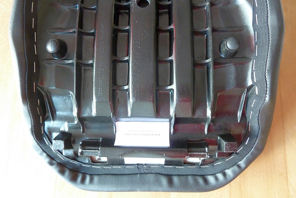

Ich grab das hier mal aus, weil es ja hier einige mit der einteiligen, durchgängigen Touratech Sitzbank gibt.
Mal ganz blöd gefragt: Passt das Ding überhaupt auf die LC? Habe meine gerade bekommen. Der Riegelzapfen ist definitiv wo anders, als beim Original. Die Sitzbank muss man mit Gewalt ins Schloss drücken und bekommt sie auch nur mit solcher wieder heraus. Hinten ist zudem noch ein Abstandshalter dran, der auf dem Steuergerät unter dem Beifahrersitz aufliegt und darauf scheuert.
Qualitativ und in der Passform ist das mal ein richtig enttäuschendes Produkt.
Chefcook
29.02.2016
234
BMW GS K50, KTM Freeride, Aprilia RS
Anscheinend hat Touratech die Befestigung der Sitzbänke geändert. Hier Bilder der heute gelieferten Sitzbank:
Man beachte den Metallzapfen, der in das Schloss der Beifahrersitzbank soll. Hinten wurden zudem die Haken für die hintere Befestigung auf gefräst und durch diesen gebogenen Winkel ersetzt.
Früher sah das anders aus, wie man an den Bildern von Desinfaction sehen kann (http://www.gs-forum.eu/biete-privat...zbank-einteilig-fuer-r-1200-gs-lc-adv-123230/).
Resultat der Änderungen ist, dass die Sitzbank unbrauchbar ist. Um die Sitzbank jetzt gewaltfrei demontieren zu können, müsste man in der Lage sein, BEIDE Schlösser gleichzeitig zu öffnen. Da man den Schlüssel aber nur in eine Richtung zu gleichen Zeit drehen kann, funktioniert das natürlich nicht.
Der hintere Winkel soll sich in die Plastikabdeckung auf dem Rahmenheck einhaken. Funktioniert nur mit übler Gewaltanwendung und dann liegt der Winkel auf dem Steuergerät auf und hat schon nach 500m Testfahrt Scheuerspuren darauf hinterlassen.
Wie das funktionieren soll, ist mir reichlich schleierhaft.

Tja, bin auch gerade etwas enttäuscht.
Die Probefahrt mit der neuen hohen TT-Bank musste ausfallen.
Die hinteren Aufstandsfüßchen der Fahrer-Bank (also aus der zweiteiligen Version) sind zu lang.
Damit lässt sich die Verriegelung nicht einrasten.
Keine Ahnung, was die Jungs mit ihren Formen treiben. :confused:

hm ich frag mich wie lange das so halten soll
Bilder in Beitag #10 Jungblut und #33 von TT wenn da nur in den Bezug geklammert wird. ??? Das vom Sattler wo jetzt schon die Ecken ausreißen Beitrag #10 bzw. die Klammern sich durch den Bezug ziehen wie auf dem Bild #33 von der TT Sitzbank
Warum bei den Preisen nicht gleich richtig mit einem Zugband ??
Sitzbank nach 25 tkm Testfahrten.
was die Sitz-schale betrifft, da ist das Original mit Abstand das beste, haben wohl alle die selber einen Bauen enorme Probleme mit. Passen nicht korrekt, halten eher dürftig. Daher mein Tipp bleibt da beim Original, man kann auf dem Chassis eine gute Sitzbank aufbauen, die auch hält und zu den Haltepunkten der Befestigung auch wirklich passt ohne zu basteln.
