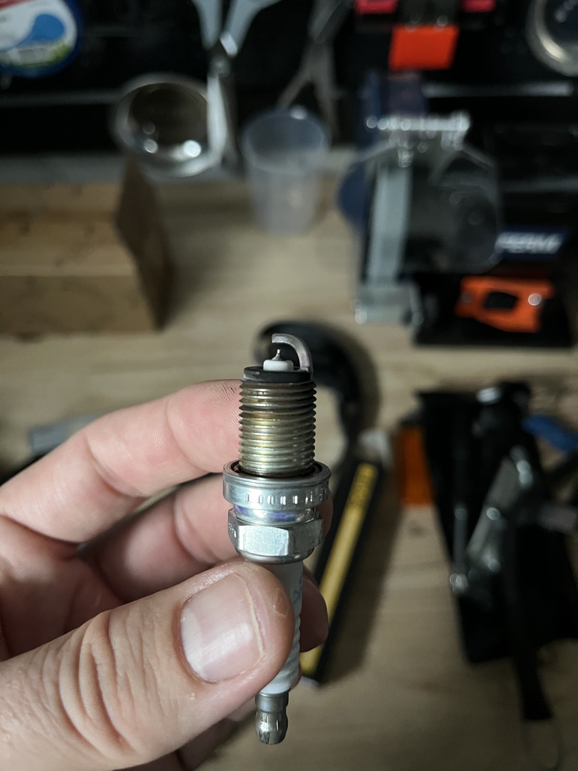

Ist die Zündkerze in Ordnung? Gewinde etwas dunkel und die isolation der Zündkerze ist sehr weiß und kaum verfärbt…. 40.000km gelaufen…
Danke
Larsi
Larsi
10.07.2007
32.971
Sieht normal aus.
Auf Farben kannst du eh nicht viel geben, wenn das Mopped vor der Begutachtung im Leerlauf lief.
Und 40.000km sollten für eine Iridiumkerze (sieht zumindest so aus) etwa Halbzeit sein.

einwandfrei.
weiterlaufen lassen.
kein grund zur veranlassung!

perfekt!
zündkerzenwechsel ist fast nie erforderlich. ev. den abstand nachbiegen und mit schweissbrenner sauber brennen. funktioniert wieder die nächsten zig tausend kilometer

Sieht erstmal total klasse aus.
Allerdings nicht plausibel.
Die Masselektrode besteht nicht aus Iridium und zeigt nach 40Tkm einen gewissen Abbrand. Und von dem sieht man gar nix…
Bei meinen Iridium-Kerzen ist das gut zu erkennen.
