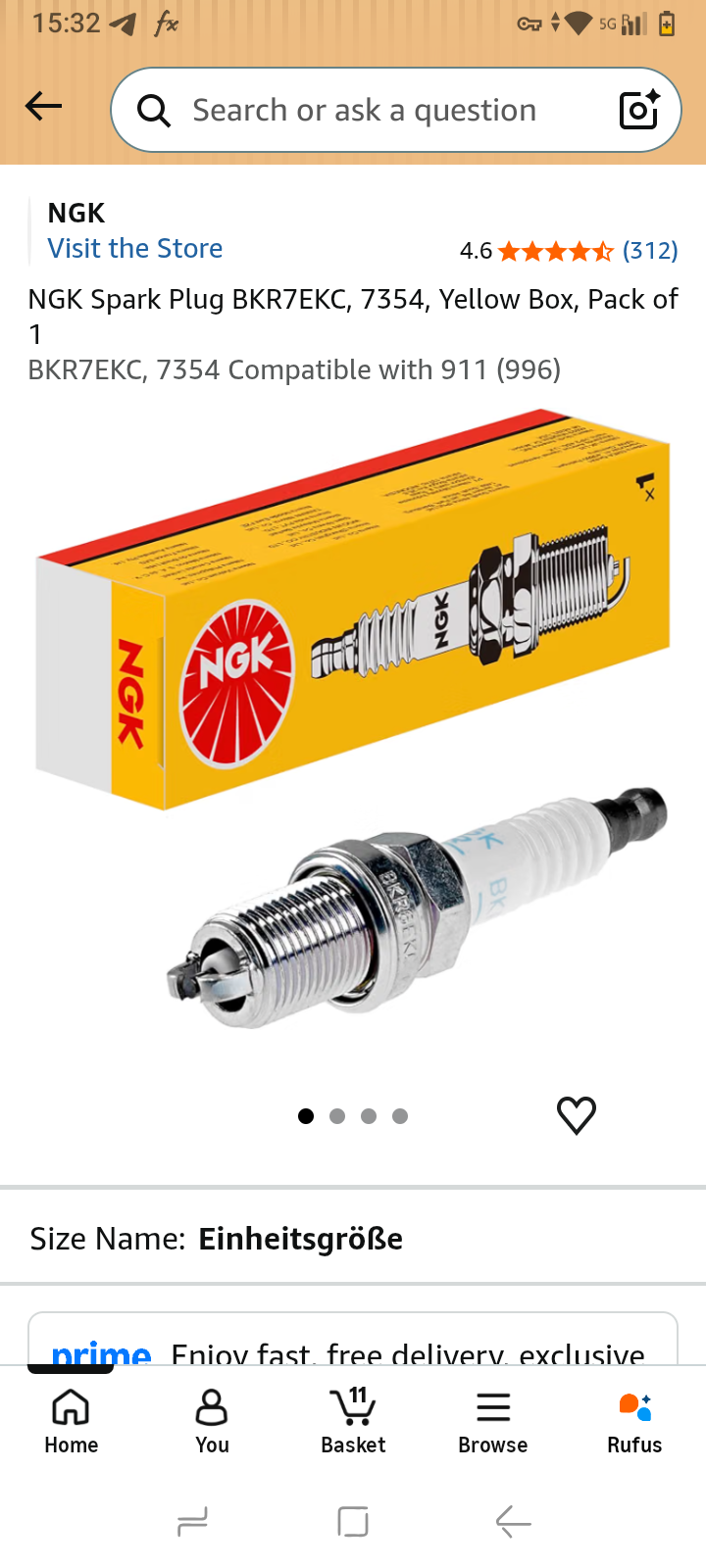

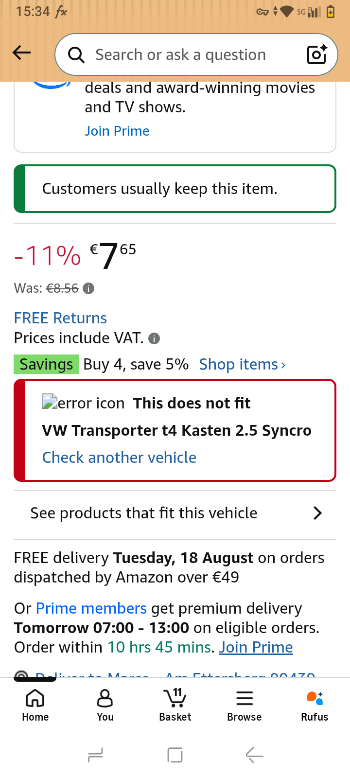

Beim großen Fluss gerade als Angebot wer Prime hat .7,65 als Iridium
