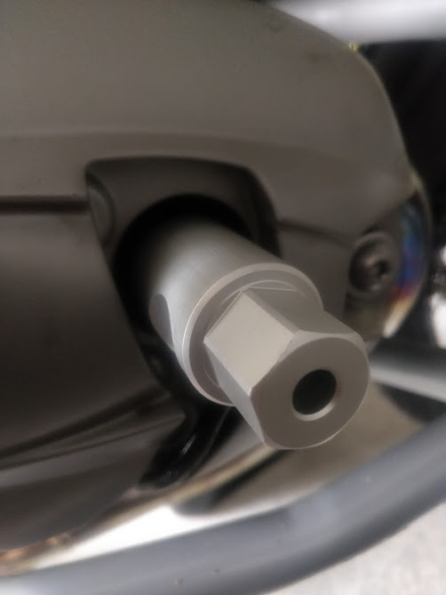

Auf der linken Seite lässt sich der Zündkerzenstecker mit passendem Werkzeug relativ leicht lösen.

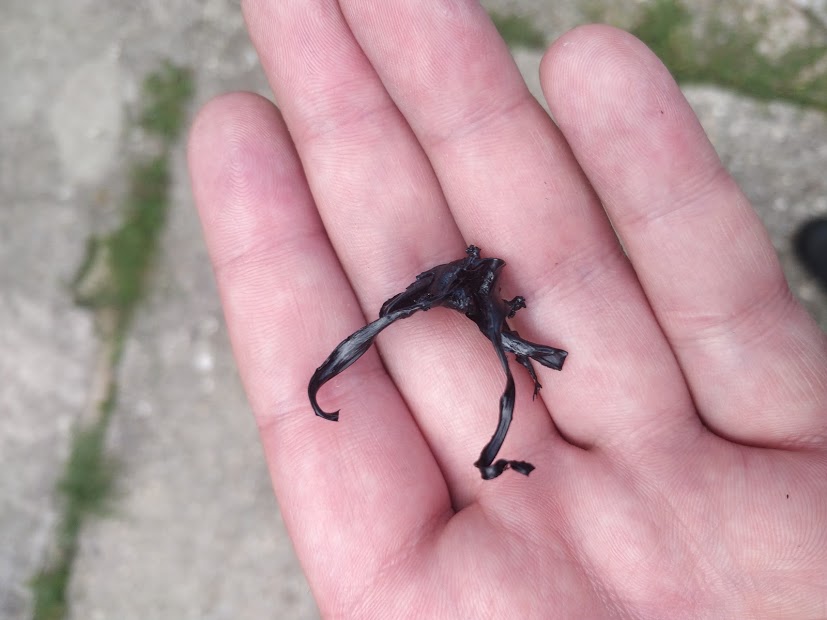

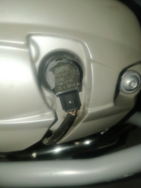

Auf der rechten Seite passt das Spezialwerkzeug zwar, jedoch scheint der Vorbesitzer da ein Stück vom Stecker abgebrochen zu haben. Das erklärt auch warum sich der Stecker keinen Millimeter bewegt:
Kennt ihr einen tollen Zaubertrick wie ich den Stecker a) etwas lösen kann und b) mit einem anderen Werkzeug raus bekomme? Mit dem Abzieher traue ich mich nicht wirklich dran um den Stecker nicht ganz zu zerbrechen.

Danke für die Antwort. Der Stecker bewegt sich tatsächlich kein bisschen. Mit roher Gewalt will ich natürlich auch nicht.
Probiert habe ich es mit dem Stecker aus dem Zubehör und auch mit zwei breiten Schraubendreher.

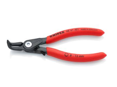

abgewinkelte Sprengringzange 90° ist mein bevorzugtes Werkzeug.
Bitte die Kerzenspule nicht drehen > Bruchgefahr

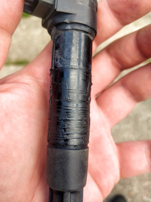

Mit der Hilfe eines Freundes und mit der Einwirkung von einer Mischung aus handwerklichem Geschick und roher Gewalt ist die Zündspule nun draußen. Langsames hin und herdrehen und gleichzeitiges Hebeln mit einem großen Schraubenzieher hat dann doch die Zündspule gelockert.
Wie man auf den Fotos sieht, ist das Material an der Zündspule quasi mehr oder weniger angeschmolzen:
Wie das passieren kann, kann ich mir überhaupt nicht erklären. Ich werde die Zündspule erneuern.
Macht es Sinn gleich beide Seiten zu erneuern? Oder ist alt-und-neu ein Problem?
