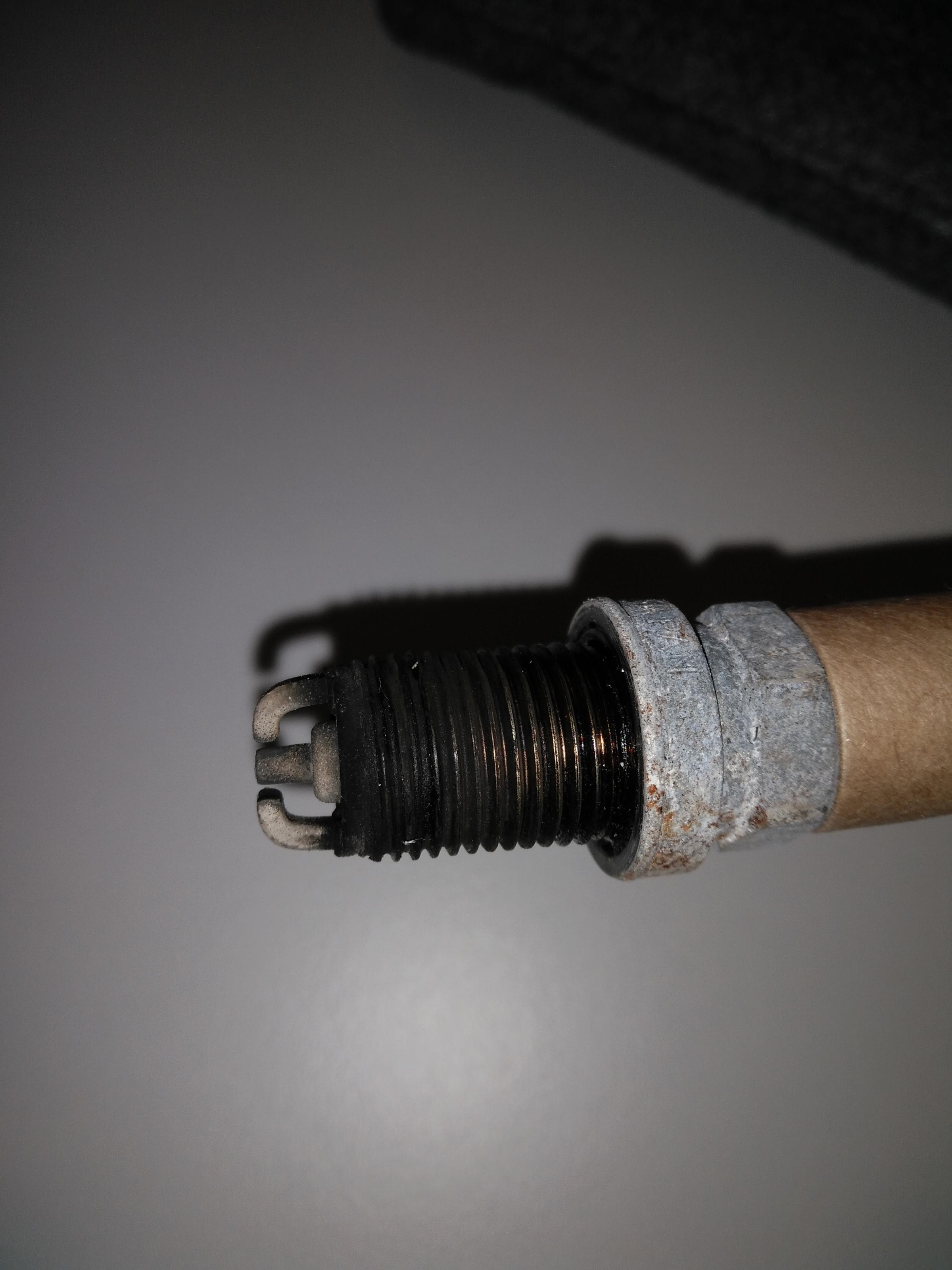

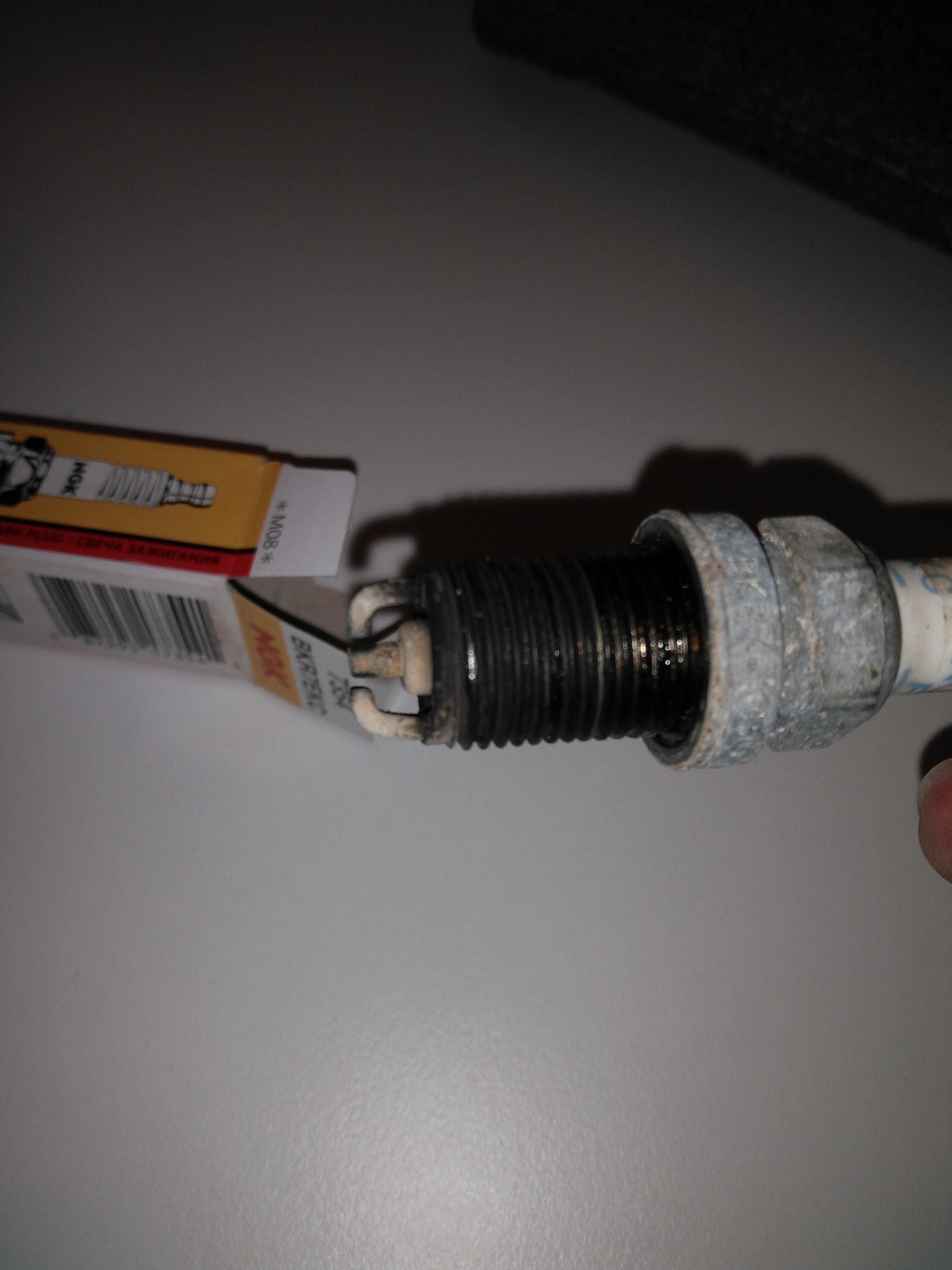

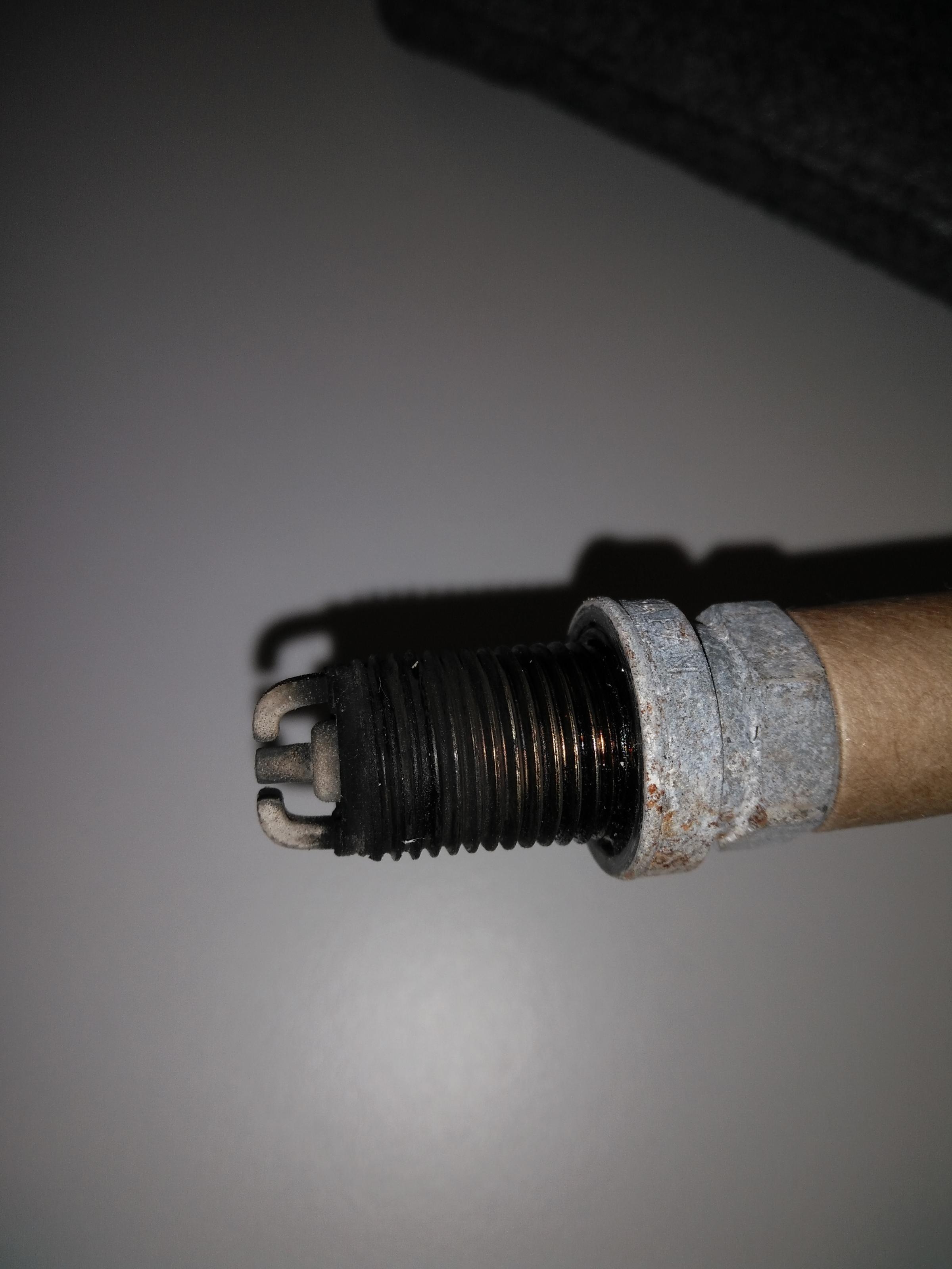

Zündkerzenwechsel hat super funktioniert (Ein- und Ausbau zumindest, aber dazu später). Habe die Kerzen jetzt ein bisschen fester angezogen (etwa zwischen 120-180°; auf der Anleitung (welche ich jetzt erst verstehe) wurde sogar gemeint 180-240°)
Jetzt sind noch ein paar Fragen/ Anmerkungen übrig geblieben:
1. Zu den alten Zündkerzen/ Brennbild:
Ich habe das Gefühl (bzw. lässt sich ja objektiv bestätigen), das die Verbrennung nicht ganz so ist, wie das sein sollte (bzw. was man sonst so liest) heißt konkret: Kerzen sind nicht rehbraun, sondern eher recht dunkel, Elektroden weißlich, Nach unten hin (also zum Gewinde, vllt. sieht man's auf den Fotos) etwas glitschig (nicht direkt nass, höchstens leicht feucht)/ fast schon leicht ölig. Hat jemand eine Idee was das sein könnte bzw. woran das liegt?
erste Kerze zweite Kerze
Ich muss dazu sagen, dass ich die Maschine aus erster Hand übernommen habe und es somit gut sein kann, dass die Kerzen da schon ziemlich lange drin waren

eigentlich braucht eine Z-Kerze keine Einlaufzeit.
Aber der GS Motor muss erst auf Betriebstemperatur sein. Ein kalter Motor und eine kalte Kerze laufen eben eher schlecht.
Wenn die Temperaturanzeige zwei Balken zeigt, isses wohl gut und die Drehzahlanhebung kann raus. Aber nicht vorher !:nein: Sonst...
kann Dir das passieren, was schon viele GS Fahrer herausgefunden haben.
Bei kaltem Motor und ohne Drehzahlanhebung, stirbt die die Kiste beim Anfahren/Abbiegen plötzlich ab und wirft Dich daneben.
Ich hab meine Dicke schon zweimal so in meine Einfahrt gelegt.:star: Jahaaha ... danke danke !

man müsste ein Stück fahren, die Kupplung ziehen, den Motor sofor ausmachen und sich dann das Kerzenbild ansehen
alles andere ist nix
und dann hat man das Problem "Zündkerze in heißen Motor einschrauben" musse nit Thun_Fisch

Das Kerzenbild halte ich für normal, ein kalter Motor läuft nicht optimal, Einlaufzeit bei Kerzen gibt es nicht. Vielleicht gehört das Ding mal ordentlich synchronisiert.
gerd
