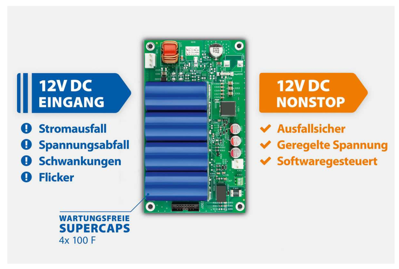

Hier was günstiges mit Gehäuse.
Funktionell ist das das, was mir vorschwebte. Beim Einsatz solcher Teile sollte man aber bedenken, dass der Einsatz in Fahrzeugen kein bestimmungsgemäßer Gebrauch ist: Zum Einen sind sie nicht wasserdicht - dem kann man aber relativ leicht abhelfen. Schwieriger ist das mit Vibrationen, die für eine kurze Lebensdauer des Innenlebens sorgen können. Auch dem kann man durch Maßnahmen abhelfen, eine weiche Verpackung als einfache Maßnahme oder durch Vergießen der Schaltung im Gerät.
Die große, teure Lösung scheint mir solider, aber beim Fahrzeugeinsatz gilt das eben gesagte eigentlich noch mehr, weil der Schaden bei einem Ausfall 10 mal teurer wäre.

Die vorgeschlagenen USV-Lösungen haben aber einen Knackpunkt: Sie sind darauf ausgelegt, die Stromversorgung so lange wie möglich aufrecht zu erhalten und nicht nur für einen kurzen Zeitraum. Dementsprechend wird es beim Abschalten der Zündung zu einem langen Nachlaufen der USV und der daran angeschlossenen Geräte kommen, bei der teuren Lösung relativ folgenlos bis die Supercaps nach ein paar Sekunden leer sind, die billige wird ihre Akkus leeren, schlimmstenfalls bis zur Tiefentladung.
Insofern sind Lösungen, die ein nicht beim Startvorgang unterbrochenes Zündungsplus in einer Relaisschaltung auswerten, zielführender, so wie von @levoni vorgeschlagen durch Abgriff am Stand- oder Rücklicht. Kann aber sein, das auch das modernere Fahrzeugdesigns erschweren, wenn alle Komponenten dauervorsorgt werden und ein an/aus nur per Bus übermittelt bekommen.

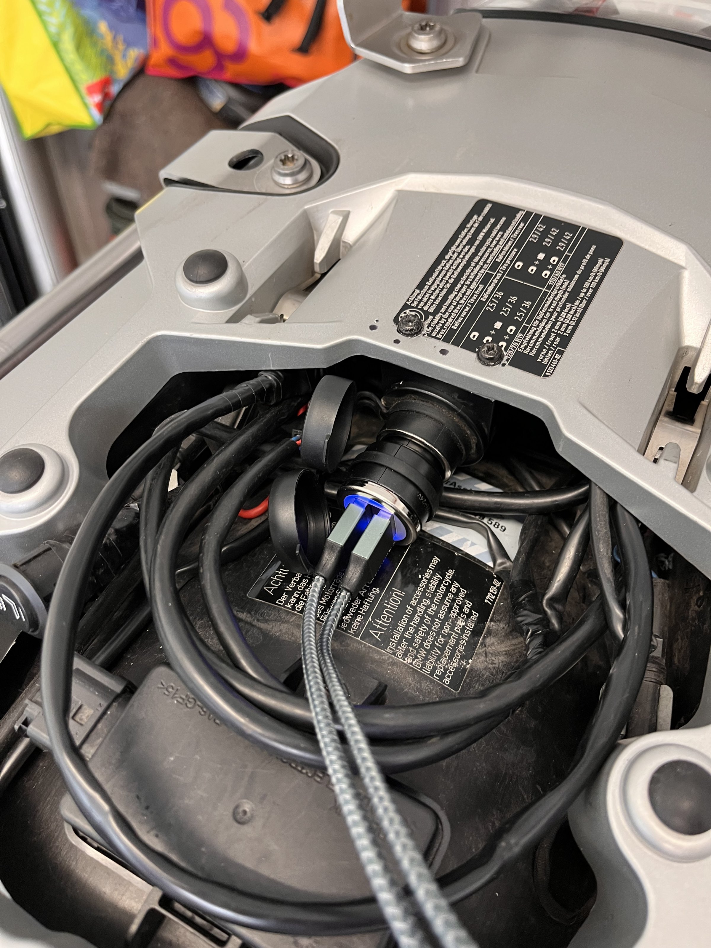

Hey super, tolle neue Anhaltspunkte, vielen Dank hierfür. Werde das mit der rot/grün 12V Klemme 15 Leitung testen. Habe vorab schon mal die Leitung getestet, diese hat 12,5 V Zündung an, beim Startvorgang bricht diese kurzzeitig auf ca. 10V ab (0,5 Sekunden). Auch diese benannte Leitung hält für ca. 2 Minuten den Strom und schaltet sich dann ab, genau das was ich brauche. Ich teste das jetzt noch mit dem Display und melde mich wieder.
Boggsser
Boggsser
09.04.2018
152
76477 Elchesheim-Illingen
R1200GS ADV Rallye
Sodele bin wieder da ;) und habe getestet. Erst an der normalen 12V Steckdose im Cockpit, diese schaltet beim starten aber auch ab. Danach der Test an dem Rot/Grünen Kabel unter der Sitzbank. Funktioniert tadellos genau so wie ich das wollte. Rot/Grün Kabel hat Klemme 15, Display angeschlossen und geht nicht aus wenn das Mopped gestartet wird:jubel:.
Nach ca. 1,5 Minuten wird auch die Klemme 15 komplett Stromlos. Das ist so Klasse, wie gesagt genau das was ich gesucht habe. Jetzt nur ein Kabel hoch zum Cockpit legen, USB Steckdose dran und gut ist.........hm oder doch nicht...ich habe doch schon eine 12V Steckdose im Cockpit:Augenrollen:
Jetzt sind wir soweit gekommen das muss jetzt noch perfektioniert werden. Für alle die es nicht mitbekommen haben, an meinem Display ist direkt ein USB Kabel angelötet worden (USB-A Stecker), damit ich extrem flexibel bin und das Display an jeder USB Steckdose betreiben kann (2 Moppeds).
So jetzt gehts los. An der 12V Originalen Steckdose im Cockpit ist auch ein rot/grün Kabel dran, leider wie gesagt schaltet dieses ab. Was wäre jetzt wenn man das Kabel von der Sitzbank hoch zur 12V Steckdose legt und tauscht gegen das andere. Dann hätte ich einen perfekte Verbindung und könnte das Display direkt an der Originalen 12V Steckdose anschließen.
Oder sogar besser noch, jemand weiss wo das rot/grün Kabel von der 12V Steckdose (oben im Cockpit) geht, dort dann abklemmt und verbindet mit dem Kabel 12V Klemme 15 von unter der Sitzbank.
Das wäre ein Volltreffer:riesigfreu:
Könnt ihr mir folgen, habe ich meine Gedanken klar genug rüber gebracht....alter sind wir ein geiles Team. Ich kann wenn gewünscht auch gern Bilder rein setzen wenn jemand das selbe Problem oder ich jetzt hiermit jemand auf eine Idee gebracht habe.
Grüße und bis hierher echt tausendmal vielen Dank an alle.
Alle Steckdosen sowie der Cartoolanschluß sind einem Stromkreis zugeordnet, welcher mit maximal 5 Ampere belastet werden kann, von der ZFE überwacht wird und beim Motorstart kurz unterbricht.
Ich vermute daher, daß der Kombischalter links und das Kombiinstrument nicht über die ZFE laufen, nachdem diese separat abgesichert sind. Ich würde daher dort nicht allzu viel zusätzlich anschließen, zumindest nicht die Steckdose im Cockpit. Nicht das es da mal zu Problemen bzw. Ausfall kommt.
