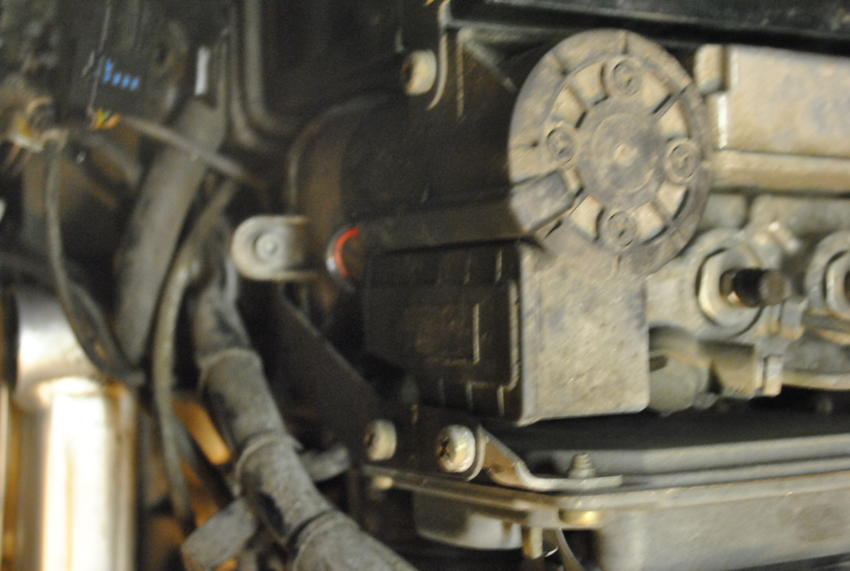

Hallo erstmal,
heute beim losfahren surrte es unter dem Tank und die ABS Lampen leuchteten auf.
Nachdem ich das Moped ausmachte, surrte es einfach weiter unter dem Tank, also den Tank runter und ich konnte das surren lokaliesieren (hörte sich so ähnlich, an als ob der Magnetschalter hängt und der Anlasser weiter Strom bekommmt).
Ein kleiner Schlag auf das ABS( runde schwarze teil) und es hörte sofort auf zu surren! Was kann es sein, kann mir jemand helfen?
Danke im voraus, Frank

Hallo Frank
welches ABS hast du denn, ABS2 oder das mit Bremskraftverstärker.
falls es das ABS2 ist, so wie es sich anhört, liegt es vermutlich an dem internen Relaise unter der Abdeckung, welches wohl klemmte.
Falls es sich bestätigt und es öfter vorkommen sollte, ich hätte noch ein gebrauchtes.
Gruß Edgar
wäre auch mein erster tipp.
teil #5 im link

OHHHHHH ja, es ist eine 1150 GS von 99DSC_3774.JPG das runde Teil am ABS hat ganz leicht einen auf den Deckel bekommen und hörte sofort auf zu summen.
@pius, ist es das was Du meintest als Relais??? Was würde es kosten?
Danke schon mal für Eure Hilfe!

Frank, Larsi hat doch schon vorgekaut - du brauchst nur auf den Link von Larsi oben klicken und alle weiteren Fragen, um welches Teil es geht, erübrigen sich. Das Relais hängt gerne mal. Kosten weiss ich nicht mehr aber für 3.50€ hast es nicht.
Wenn Du die SuFu bemühst, findest Du auch, wie man den Deckel zum Relais ohne was kaputt zu machen ab kriegt...
Trotzdem, sei froh, wenn es nur das ist. Ernste ABS-Probleme sind unangenehm und im ungünstigsten Fall sehr teuer.
Falls es sich bestätigt und es öfter vorkommen sollte, ...
Gruß Edgar
...könnte man sich mal die Schließerkontakte dieses stinknormalen elektromagnetischen Relais genauer anschauen und die evtl. leicht eingebrannten Kontaktflächen per Ölstein abziehen und mit Kontaktspray reinigen.
Wenn´s ABS (fast) nie arbeiten muß, wird die gesamte Mimik schwergängig und der E-Motor zieht enormen Strom. Die Relais-Kontakte braten dann u. U. aneinander.
Grüße vom elfer-schwob

Hi Frank,
ich würde eine Wette auf das ABS Relais am Block setzen. Hatte ich auch 3 mal - ein mal im Urlaub. Das in Panik den Tank
runterrupfen + reseten haz mich sehr schnell genervt, so dass ich die 125 !!!! € in die Hand genommen habe.
Der Einbau wäre einfach - wenn sich der Deckel zum Relais (neben dem runden Teil) leicht lösen lassen würde.
Der ist mit einer kleinen Nase eingerastet - ich habe zu viel Gewalt eingesetzt und ihn danach mit
Isoband wieder fixiert.
Der Preis von dem Relais ist aber richtig heiss ;-(((

Habe das Siemens Relais V23134-J51-X198 gefunden , elfer-schwob, alles sauber gemacht (Kontaktflächen) u.s.w ja, das Relais wird die Ursache gewesen sein!
BEWI, die Neupreise sind richtig heiss ... 129€, auch in Portugal wo es hergestellt wird.
Ich probiere es mit einem Gebrauchten vom pius!
Allen nochmal DANKE:rolleyes:
