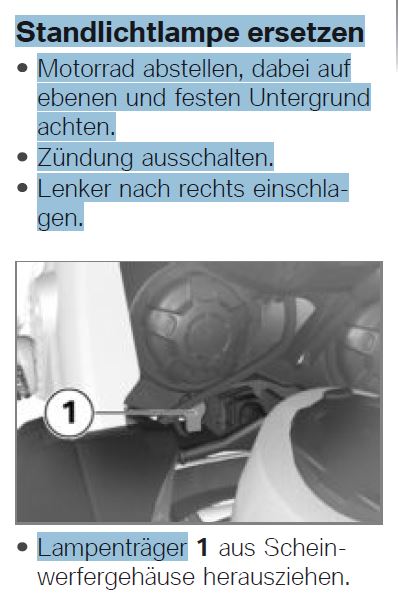

Hier mal ein "kopiertes" Bildchen aus der Anleitung. Da sieht man wo der Stecker ist.
Ist es sinnvoll an die dünnen Drähte noch ein Navi auszuschließen? Ich weiß es nicht.
