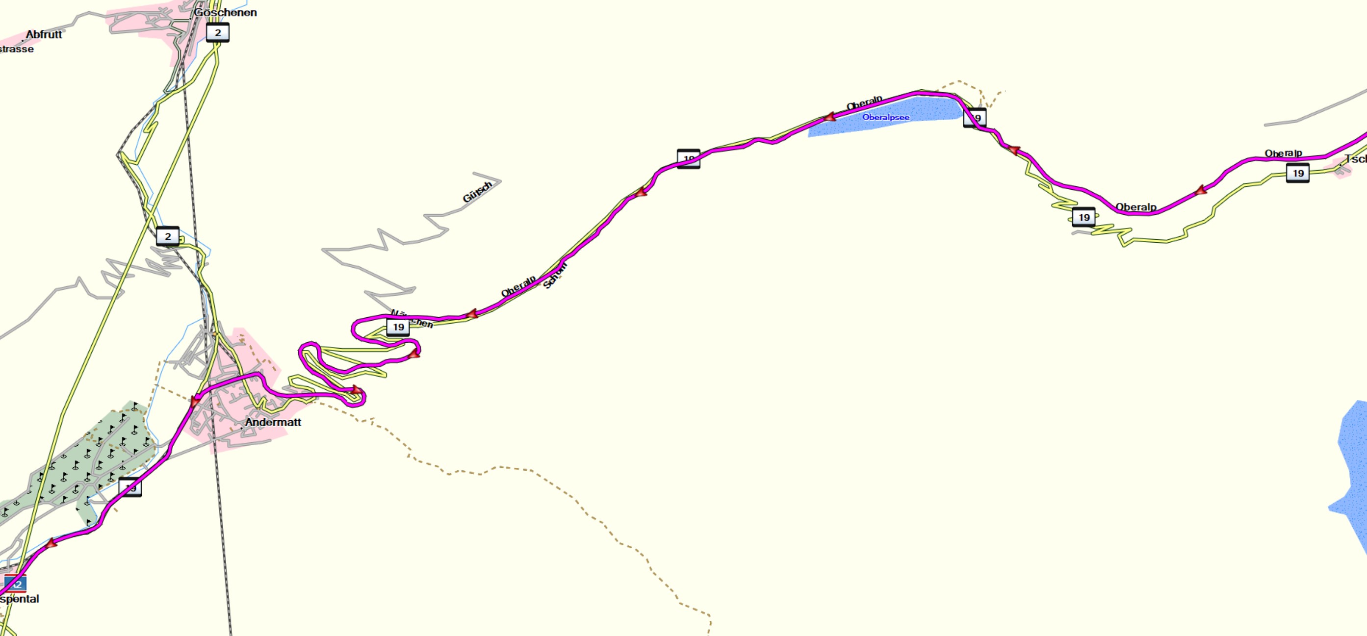

im letzten Herbst haben wir uns in Disentis, in der schönen Schweiz, für unserer Tour getroffen. Die 520 km lange Anfahrt bis nach Andermatt
lief ohne Probleme. In Andermatt lotste mich mein Navi immer Richtung Bahnhof. Ich dachte mir zuerst nichts dabei und folgte der
Straße weiter Richtung Disentis, Oberalpstrasse 19.
Ab Andermatt führte mich mein Navi auf der fast parallel laufenden Eisenbahnschienen. Zum Glück waren wir aber schon kurz vorm Ziel und
ich schenkte dem ganzen keine so große Bedeutung zu. Am nächsten Tag fuhren wir das Stück zurück Richtung Tremola. Bis Andermatt wieder
nur Eisenbahnschienen, nach Andermatt war wieder alles okay.
Nun habe ich mein altes, treues Navi auf Werkseinstellungen zurück gesetzt, alle Updates gemacht. Gestern dann wieder den Routenausschnitt,
Andermatt - Disentis geladen bei Kurviger.de. Auf der Website alles okay. Bei der Datenübermittlung, hab ich alle möglichen Variationen ausprobiert,
werde ich immer auf die Eisenbahnschienen gelotst.
Bei all meinen Routen kommt das bisher nur auf diesem Teilstück vor.
Wer von Euch hatte auch schon einmal solche Probleme?
Liegt es es eher an meinem alten Navi? Was meint Ihr?
Mein größtes Problem, muss ich in Zukunft mir alle Routen auf dem Navi bis ins Detail anschauen, um solche Fehler auszuschließen?
Werde ich auf eine Straße gelotst oder doch wieder auf Schienen ...

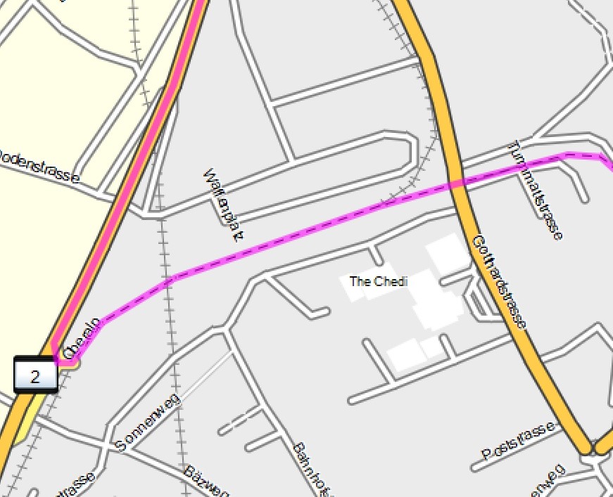

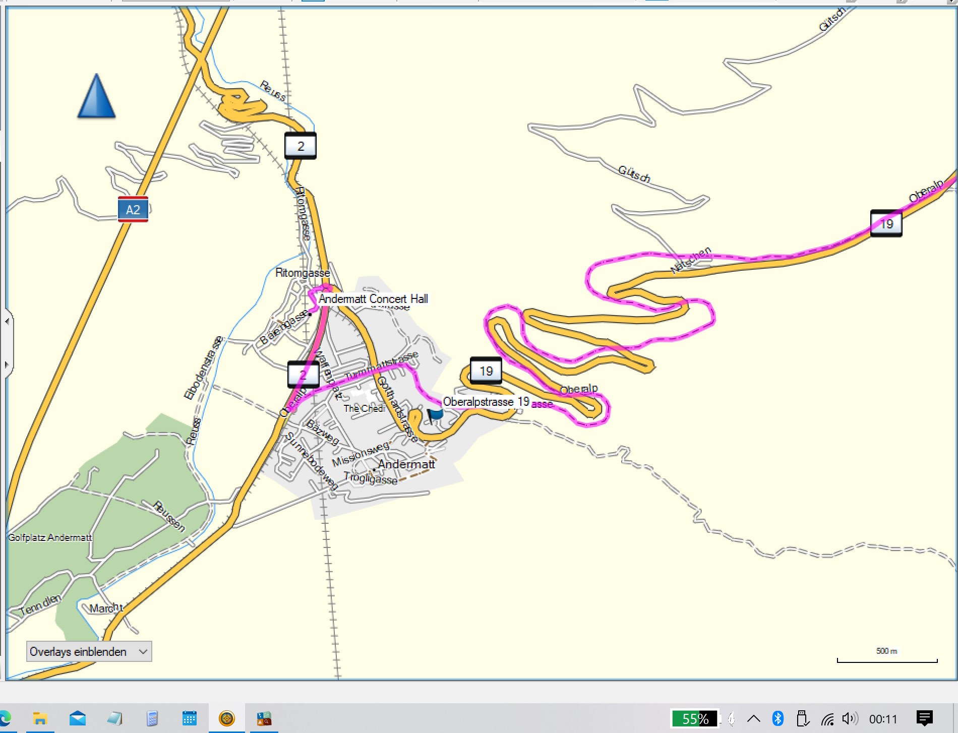

Ich habe das gerade mal nachvollzogen, mit Basecamp von Disentis nach Andermatt geroutet, et viola, die Stecke führt in Andermatt über die Schienen :). Allerdings bereits in Disentis ab der Straße Oberalp auf einem Wanderweg :pattpatt: :nullahnung:). Kartenmaterial ist City Navigator Europe NTU 2023.20. Der Fehler liegt also nicht beim 660, sondern beim Kartenmaterial (das m.E. sowieso sonderbar ist, hier in meiner direkten Nähe, ist aus einem 90° Abzweig irgendwas mit ~120° geworden, und, nach weniger als 100m, der Rest zum Anschluss an die nächste Straße dadurch ebenso komisch :().
So schaut's aus :(. Da ist ordentlich was schief gelaufen :facepalm: .
Uli
PS

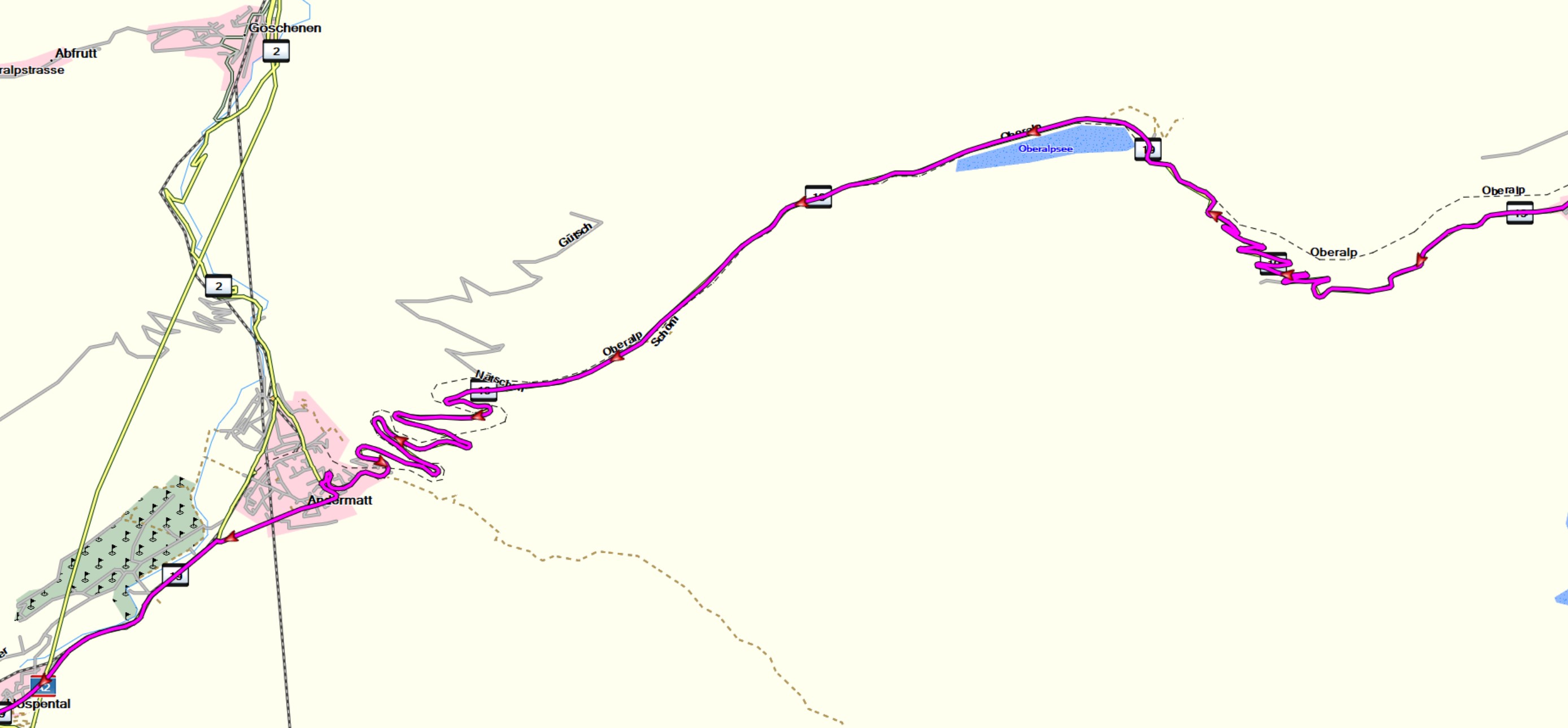

MapSource mit 2018.10 routet auf der Straße, auch wenn man es mit einigen Punkten dabei unterstützen muss, die 19 zu nehmen, da es sonst einen riesigen Bogen Richtung Süden macht. Das könnte an den eingestellten Präferenzen liegen, habe ich nicht nachgeschaut, ob man für Routing mit nur Start- u. Zielpunkt ein anderes Ergebnis erzielen kann, auf alle Fälle nutzt es nicht den -gegenüber der 19- kürzeren "Schienen"weg.
PPS
Optionen im Aktivitätsprofil in Basecamp geändert, Bundesstraßen zugelassen (vorher nur Landstraßen, alles andere "Aus" bei Straßentypen, allerdings auch "Schmale Wege" und "Steige" bei Merkmalen), und schon wird korrekt geroutet, auch in Andermatt. Da scheint ein "Weg", gestrichelte Darstellung, welcher Art auch immer, direkt neben den Schienen entlang zu führen (ich habe jedenfalls keinen "Hobo-Modus" gefunden ;)), und über den wurde vorher geroutet, wie auch schon ab Disensentis, mehr o. minder parallel zur 19 :(.
