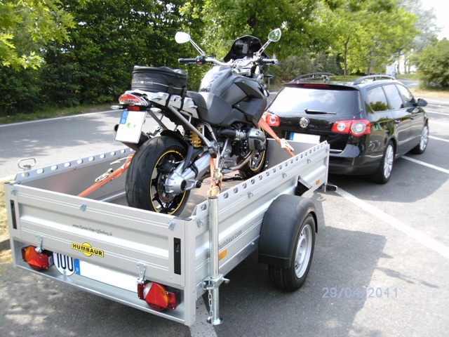

Baumbart
nochmal physikalisch:
bei der Verladung mit Lenkergurten würd ich aber vorher und nachher den Lenker vermessen, wäre nicht der erst der hinterher krummer ist als vorher wenn zu stark gezogen wird
Pendelphysik sagt dass freie Massen Impulse aufnehmen die hinterher der Impulsgeber (Hänger) nicht mehr hat (oder so ähnlich). Ein frei schwingendes Mopped sieht im Spiegel spektakulär aus, aber der Hänger läuft deutlich ruhiger. Gibt doch diese Pendelkugeln. Wenn alle frei hängen stößt man sie mit der ersten an und nur die letzte schlägt aus, die dazwischen bewegen sich nicht.

Quixote schrieb:
Halten wir lieber einfach fest dass in der Betriebsanleitung steht "in die Federn zurren" und dass wir das alle sehr erstaunlich finden.
beim Motorrad, lieber Thomas, ist das nach wie vor durchaus ok. Die Möglichkeiten die Telelever und Hohlachse zum Verzurren bieten, haben eben nur die BMW-Modelle der neueren Generation. Bei vielen Maschinen mit herkömmlichen Fahrwerken bleibt einem nach wie vor nichts anderes übrig als das Motorrad in die Federn zu ziehen. Da bei sollte die Spannung gerade so gewählt werden, dass das die Maschine z.B. bei einer Bodenwelle nicht durch ihr Eigengewicht weiter durchfedern kann und somit beim Ausfedern ganz erheblich an den Gurten reißt. Das ist weder für die Gurte noch für die Maschine auf längeren Strecken gesund. Genau deshalb sollte man bei dieser Art der Sicherung auch schon mal öfter die Spannung der Gurte kontrollieren.
Bietet sich die Möglichkeit das Fahrzeug über die ungefederten Massen zu sichern und kann man damit leben, dass sich das Fahrzeug im Rückspiegel auf dem Hänger bewegt, ist das für Fahrzeuge (Hänger wie Krad) und Zurrmaterial die schonendste Variante.
Für den Hobbytransporteur gilt in erster Linie, dass das Teil so gesichert ist, das diese Anforderung
§ 37(4) BGV 29: Die Ladung ist so zu verstauen und bei Bedarf zu sichern, daß bei üblichen Verkehrsbedingungen eine Gefährdung von Personen ausgeschlossen ist.
erfüllt wird. Beschädigt er dabei sein Transportgut interessiert das keinen;):).

MacZep
MacZep
23.12.2006
233
R 1200 GS, R 100 GS PD
@scrat:
Habe die Schlaufen heute bekommen, übermorgen geht´s ab. Gute Idee. Wozu hat man das Forum? Genau dazu!

habe mir auch zur Vorsicht die Schlaufen bestellt und nicht benutzt, machen keinen Sinn
Die Gurte links und Rechts um den Telelever und hinten je 2 Gurte/Seite um die Fußrastenhalterung, Best wo gibt:D REST IST SCHNICKSCHNACK
