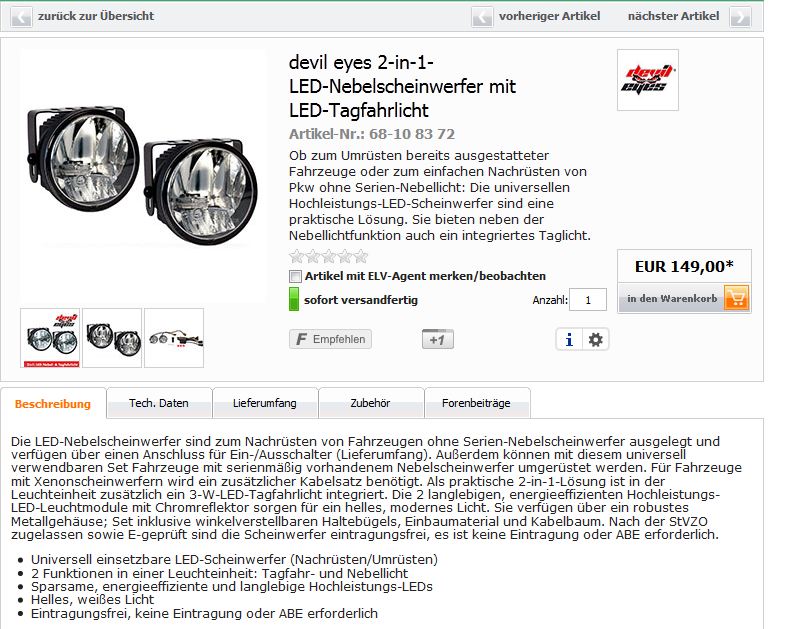

hätte hier eine andere Lösung:
müsste man ja direkt an den CARTOOL-Stecker anschließen können...ohne extra Sicherung. Mir ist nur noch unklar wie das Umschalten funktioniert.

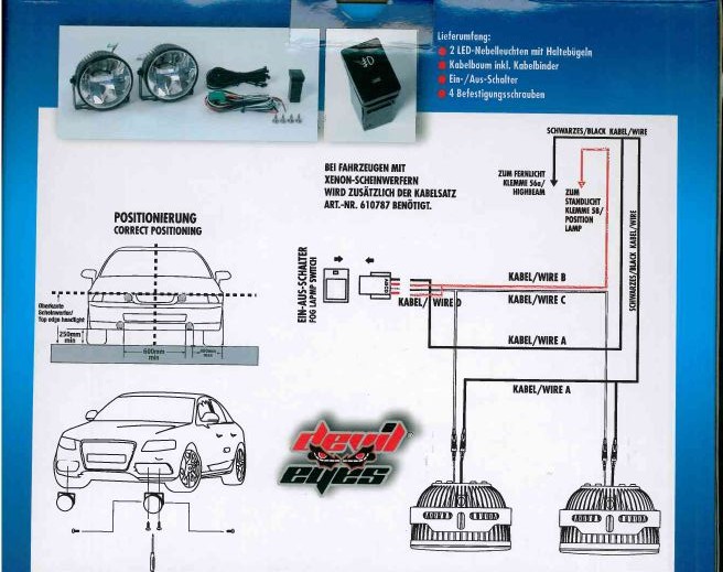

laut dem Schaltplan:
ist ein Einbauschalter (Ein/Aus).dabei. Wobei ich mir die Funktion mit TFL/Nebel laut dem Schaltplan nicht erklären kann? Ein Kabel an das Standlicht und ein Kabel an das Fernlicht ???

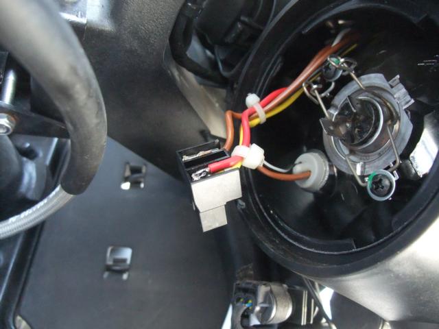

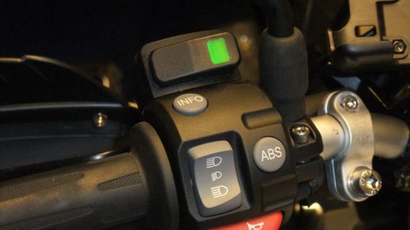

ich habe zwar keine 700er,aber auch Nebler an meiner 650 twin.
Angeschlossen habe ich sie über einen Schalter mit einem dünnen Kabel durch die Belüftungstülle am Scheinwerfer,direkt am Kabelschuh der Fahrlichtlampe ( Birne )
Das hat den Vorteil das die Nebler nur leuchten wenn der Motor läuft,nicht aber wenn nur die Zündung an ist.
Die Nebelscheinwerfer werden über ein Relais direkt von der Batterie versorgt,was keinen Einfluß auf das Can Bus-System der 650/700/800 hat.
Zum Schalter wäre noch zu sagen,das Gehäuse ist von der 1200 GS und der Schalter von Conrad.

Hallo juhei,
kann man ohne Probleme ein Kabel vin der Entlüftungstülle zum Abblend-Scheinwerfer verlegen? Welchen Kabelquerschnitt hast Du genommen, ohne den Entlüftungsquerschnitt zu stark einzuengen?
juhei
juhei
02.12.2011
46
Hamburg
BMW F 700 GS
Hallo juhei,
Hallo Steffen.
Es ist ein wenig fummelig,aber es geht.
Da das Kabel nur zu den Schaltern geht ,ich habe auch meinen Kettenöler da angeschlossen, damit es nur bei laufenden Motor tropft, reicht ein Kabel von 0,75-1mm q²,der Kettenöler hat ja nur einen Verbrauch von 6 Watt und die Nebelscheinwerfer werden über ein Relais versorgt,also nur geschaltet.
Bisher ist mir noch nichts Negatives,wie etwa ein beschlagener Scheinwerfer oder eine Fehlermeldung,aufgefallen.
